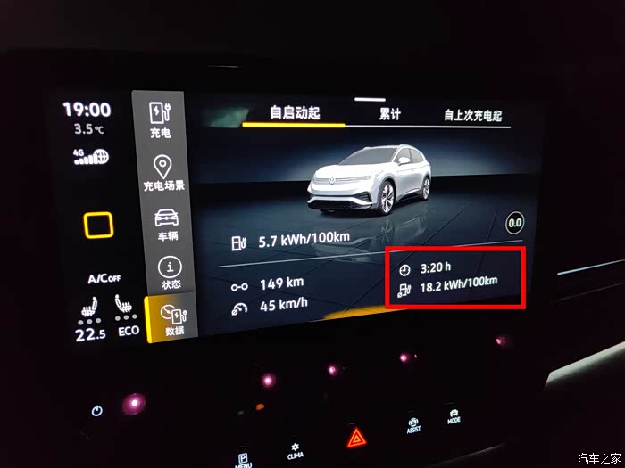

跑纯高速可能是很多电动车主比较关心的事,下图两张都是纯高速我的电耗表现。一张是冬天气温3.5℃,自启动起开了三个多小时,平均百公里电耗18.2千瓦时(度)

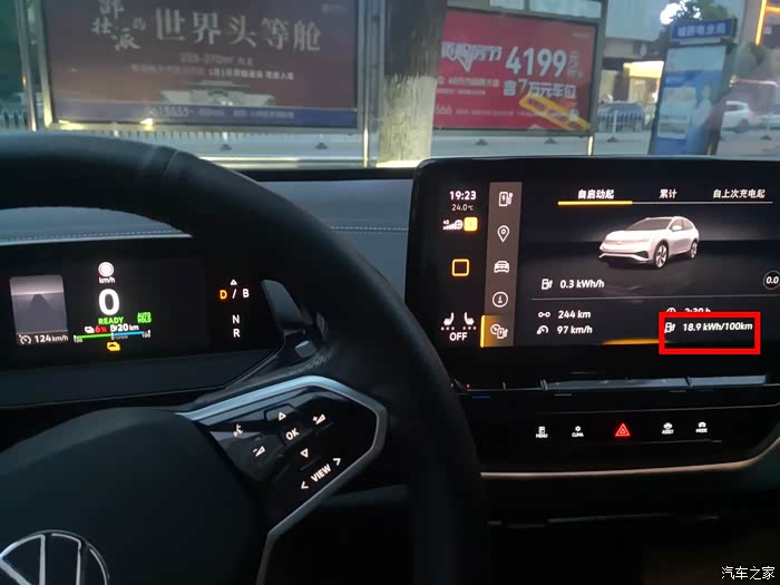

另一张是春夏天气温24℃,自启动起开了二个多小时,平均百公里电耗18.9千瓦时(度)。这个数据对于全程高速开着空调来说表现还是可以的

百公里电耗18.2千瓦时,冬天气温3.5摄氏度,空调低档
百公里电耗18.9千瓦时,春夏气温24摄氏度,空调低档

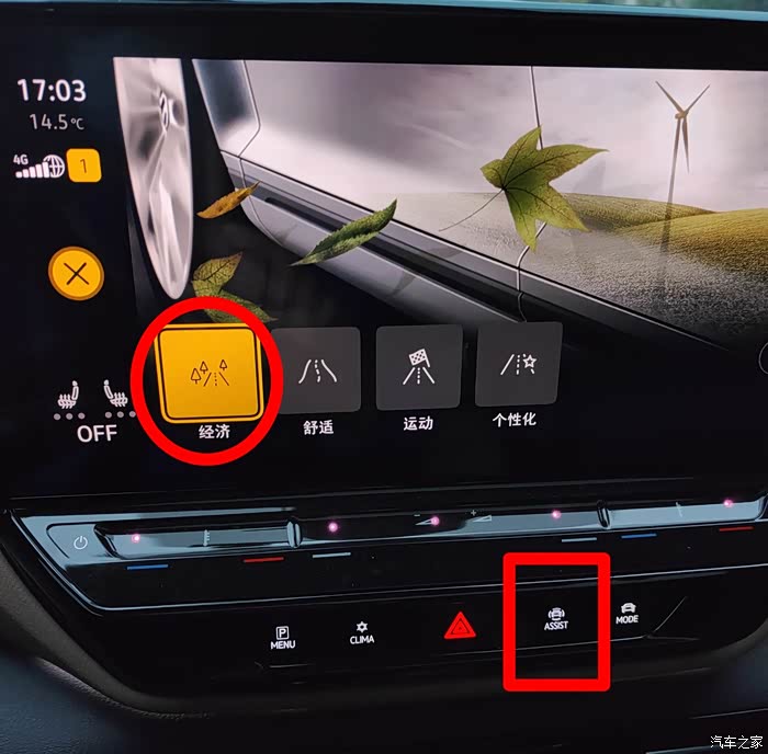

①打开中控屏里的驾驶模式菜单,选择经济模式行驶车辆。在这个模式下个人感觉驾驶车辆加速的爆发力会变得温和,从而提高电耗的经济性
经济模式

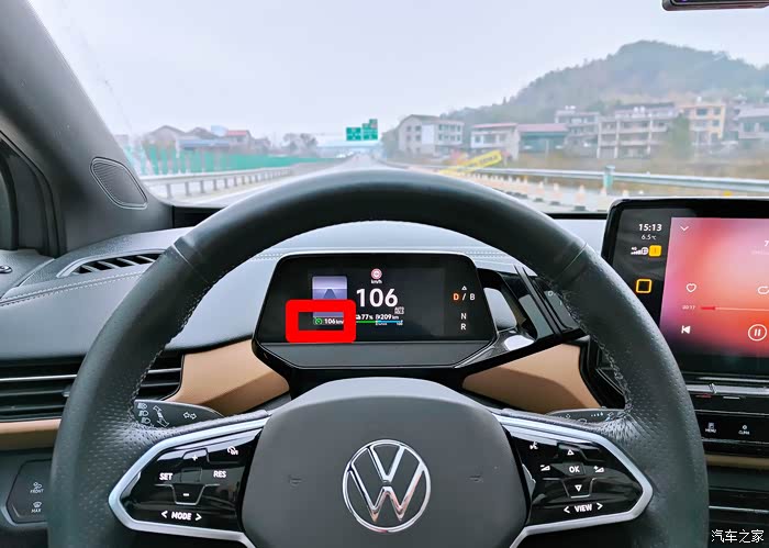

②高速路使用定速巡航或者自适应巡航,车速稳定在100-110左右,电量消耗相对会减小一些。长下坡路段可以不加速用车辆惯性来动能回收
定速巡航

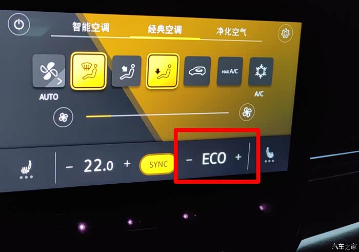

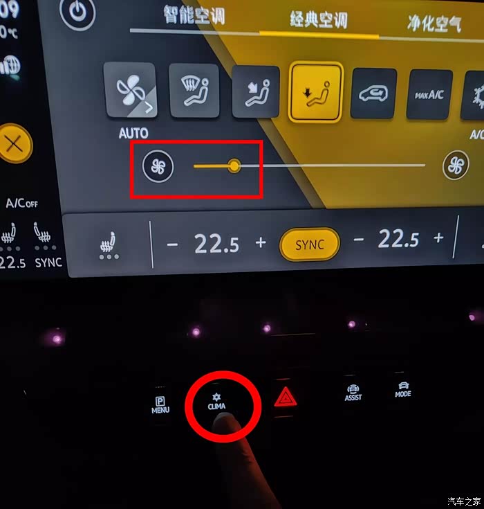

③冬季行车时车内温度舒适之后尽量把空调温度调低一些,夏季相反。车内温度舒适后风量大小也可以调到低档位。另外副驾驶没有乘客也可以看副驾空调温度设定是否为ECO(节能)
风量低档
副驾位空调ECO模式

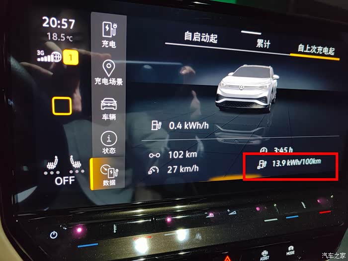

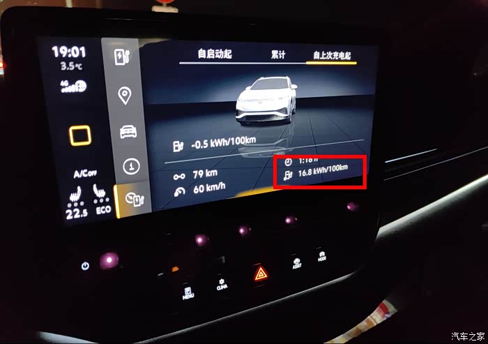

城市日常短途,秋季温度适宜没开空调,跑过百公里13.9千瓦时(度),冬夏季节开空调气温在几度和三十多度基本稳定在百公里16.8千瓦(度)按家充6毛一度的电,折算下来市区代步每公里在8分钱到1毛钱,非常不错的成绩
百公里13.9千瓦时
百公里16.8千瓦时

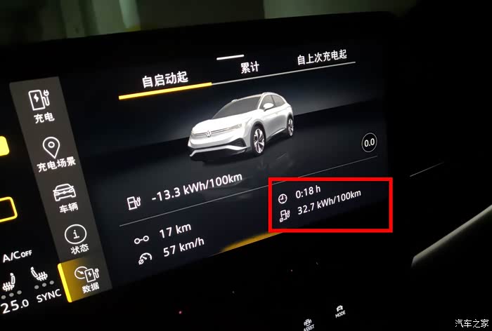

④避免急加速急刹车大油门,下图就是为了实测极端的驾驶习惯,开出来的数据。所以日常经济行驶一定要注意避免这种驾驶习惯
