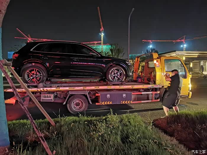

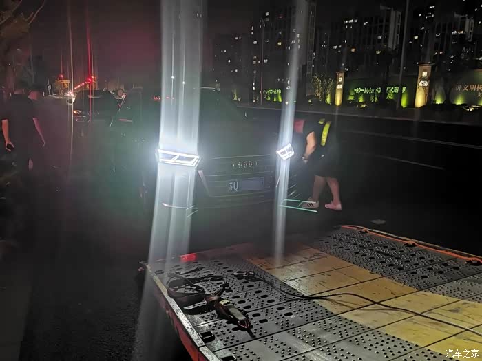

准备上拖车
当时车的后备箱有半桶水,拎上车的时候我就检查了桶盖确定是盖紧的,怕晃就贴着后排放,在经过一个路口踩刹车减速的时候,听到后面咯噔一声,我心想坏了坏了,可能倒了,说时迟那时快,液晶屏幕迅速证明了我的判断,abs故障,制动故障,四驱故障,动力故障等等一股脑全部跳出,我慌张的踩下刹车abs疯狂打脚。我稳住方向确定后方没车后向路边靠过去,四个车窗全部自动降了下来,这是电脑判断车掉水里的应急措施。停稳后我踉跄着下了车立马打开后备箱,果然水桶倒了,后备箱垫接住了大部分的水,我摸了摸四周,后排是湿的,顾不了那么多我马上拿下三角牌一路向后跑了10几米放在车道上,回来后开始疯狂擦水,再上车,点不着,再把隔板下了擦,还是点不着。那一刻我只有一个想法,也就是最普遍的想法——电瓶烧了,我颤抖的拿着电话,那一瞬间我竟然不知道打给谁,爸妈?亲戚?4s?保险?我默然的坐在后备箱上,又来回点了几次火没反应,路过的有个小伙子问情况,他说赶紧打保险电话叫拖车送4s啊,也许在那种情况下外人的任何建议你都会麻木的执行,还在懵的我照做。电话4s的售后技术人员注意事项后,等待拖车。
等拖车等了1小时,来了之后发现是四驱的,喊他同事再拿了2个辅助轮,又等了1小时

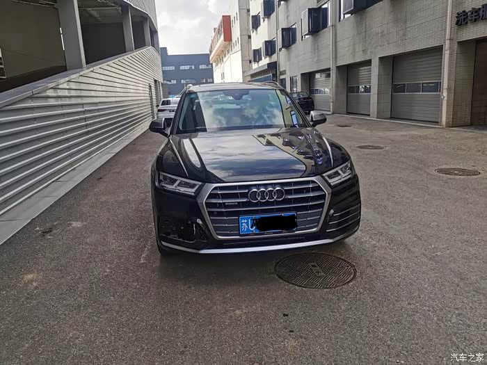

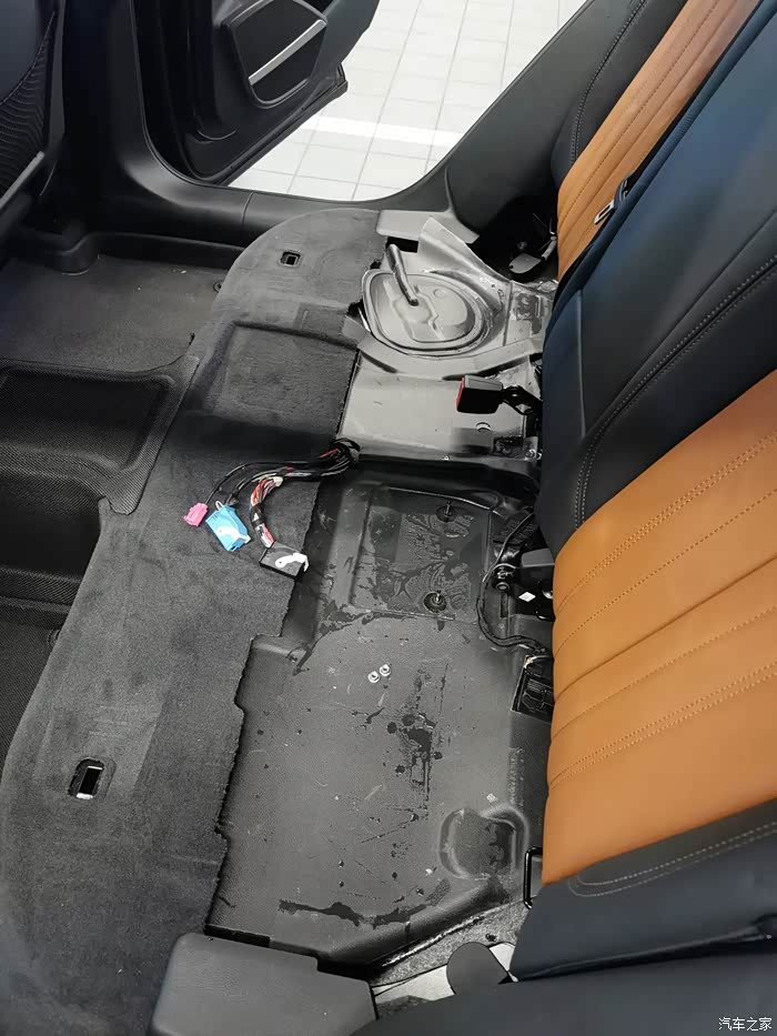

赶在4s店上班前到达,师傅们一起把车弄到工位上,询问情况后开始做检测,因为昨天的情况实在太吓人,我坚持全程在车旁边一起检查,打开后备箱下面的垫板后,里面有两颗电池,一颗普通电瓶,一颗据说是12v的轻混锂电池。因为手提电脑连接obd读不出机载数据。师傅继续拆开后备箱左后部的元件检查针脚,焦急的等待,最后拆开后排座椅,终于发现了问题。

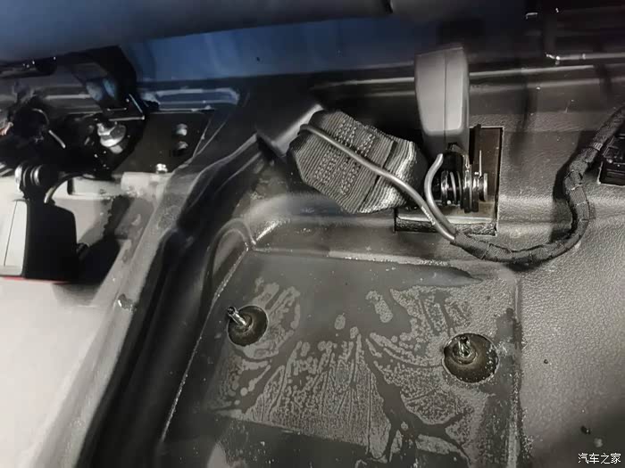

后排座椅下面的水,一体式模具,凹槽处水最多

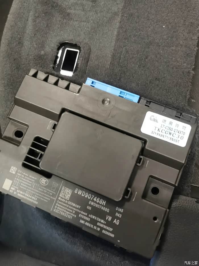

放在凹槽处的网关正面,德国制造

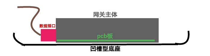

7点卡扣设计无防水,此面朝下,数据接口和pcb板平齐,全部被水泡了

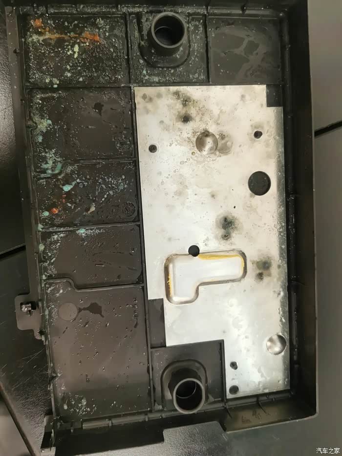

网关后盖,固定于凹槽的平面上,跟凹槽紧密贴合,绿的是铜元件氧化物

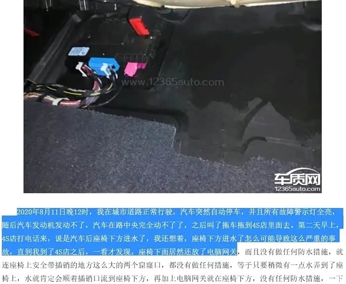

网关元件进水报废,更换一个报价1万1千不含工时费且不能走保险。听到这个消息我久久的杵在那里,师傅问修还是不修,无现货北京订货得3天到。我第一个反应是为什么这么精密昂贵的元件,放在后排这种极有可能接触到水的位置,且未做任何防水措施。我提出质疑,师傅说车里肯定不能流水的,你这水太大了,淹的。可是水桶明明只是侧翻,我发现的时候桶里还有水,而且后备箱垫也接了大部分水,真正流下去的肯定不会很多。其中一个师傅说我这情况前几天也发生过一起,说是孩子在后排喝水翻了,也把网关报废了,不能走保险,钱全自己掏。我说我考虑一下吧,等师傅走后,打开手机拍了几张照片,开始百度q5l+网关,才发现之家论坛和车质网上有同样情况,他们是后排乘客喝水洒了后网关被淹。有几起发生在高速上,而且水量不多。结合他们发的照片,我观察了我的车。
注意看网关跟安全带卡扣的距离,以及后面连上后备箱的整块如瀑布般的塑料板,这可是一体式的塑料模具

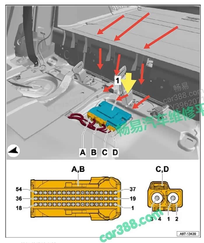

红色箭头表示后备箱水侵入路线,黄色为安全带卡扣的缝隙侵入路线
网关处在中央扶手之下,正中间的安全带卡扣缝隙和后备箱的整块塑料板,可以把水完美的导入这个凹槽,再看此处未有任何疏水措施,网关是卡扣式设计,接线口跟凹槽平齐,毫不夸张的说,两个硬币厚度的水就可以让元件进水报废。凹槽,导水,未做疏水防水,三个因素决定水最终就在此聚集。再联想网上所反馈的事故,半瓶王老吉就可让网关瘫痪,只要你撒在扶手位置顺着安全带卡扣缝隙流下去,就是可以的!

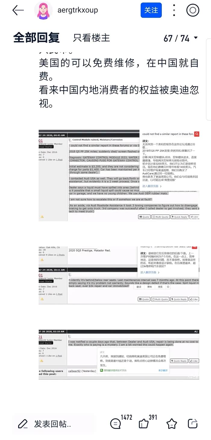

此为国外同一案例,后排网关进水,处理结果是免费维修,一汽奥迪呢?
国外奥迪是怎么处理的,设计缺陷引发是怎么售后的,上图明明白白写的很清楚,综合上面几点,奥迪当真不知道自己设计缺陷?为什么后续车型全部改变位置?你还觉得是自己的疏忽是主要责任吗?国内消费者把国外损失的钱填坑了。一补一,反正中国消费者多?

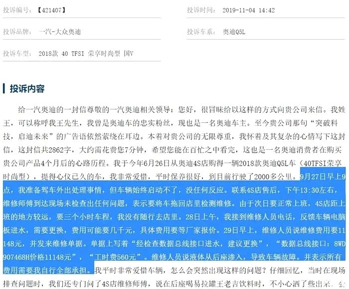

并非危言耸听,事例很多
此类事件车质网上很多

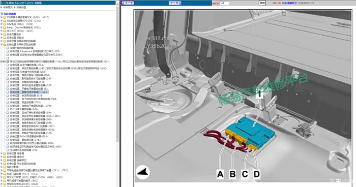

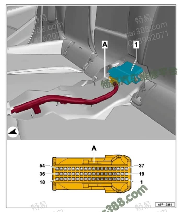

我并非有修理店朋友,资料全部来源于自己在百度搜索,图片上的水印即是关键字,欢迎大家去查阅自己的车型。至于a4l的那张图,资料上的图片如此,且此资料库的准确率基本100%,我个人更倾向相信资料。至于事实到底如何,我先保留我的意见。如果有a4l的车主拆开后排发现发现
(1)凹槽在,设备在——结构相同请注意防水
(2)凹槽在,设备不在——奥迪改进了,且区别对待。
(3)无凹槽,无设备——我立刻修改各平台文案,且在a4l板块再发一帖主动澄清。
因为此网关进水后果严重,不想殃及更多的车主,在事实未出之前。故先不做修改,作为警示。

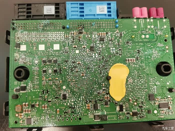

网关位置以及内部构造示意图
嗯,无防水,2硬币厚度即可。关于图中那张背板为什么有很多绿色的东西,水导电使其短路,电流冲击过大,电容炸开,俗称爆浆,所以也不全是铜绿。另外注意pcb上有导热硅脂,连接背板上的那块散热金属板,所以基本判断朝下的背板也有一定的散热功能,故防水工作中也需要知晓这点的影响。
