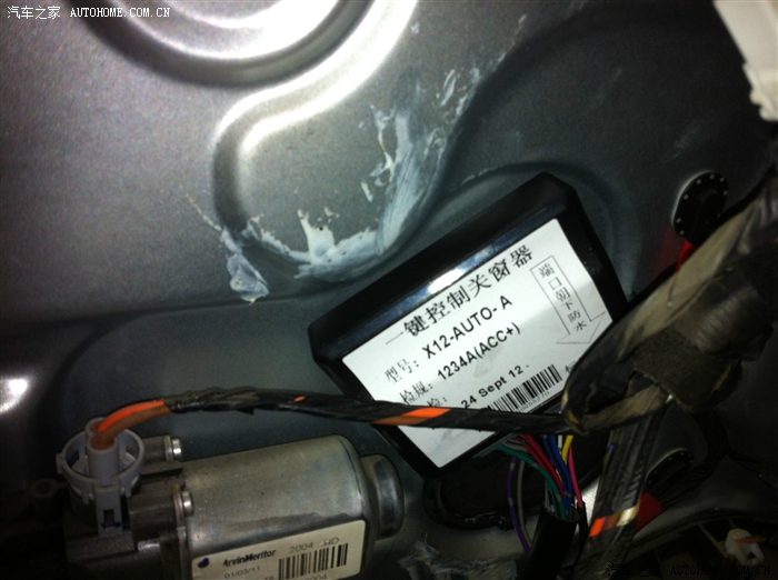

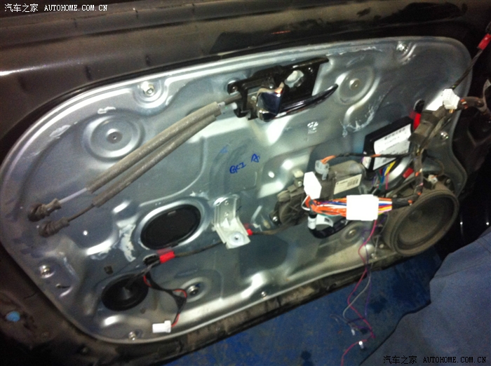

拆开以后 开始安装!第一次里面见人 哈哈!!!

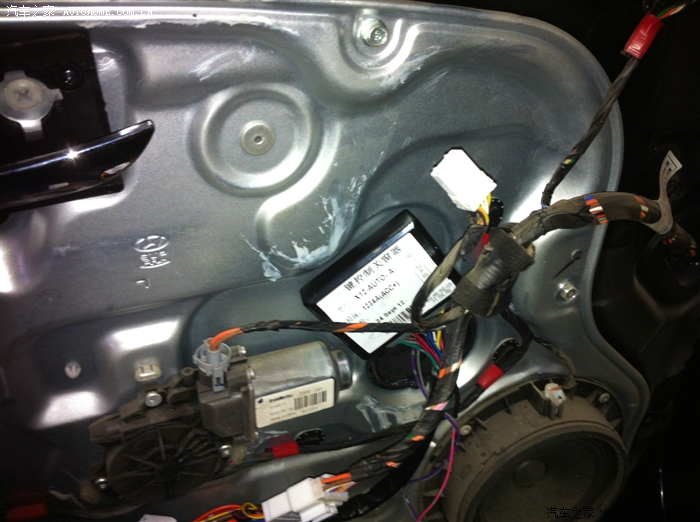

只能斜着固定在那!!!正着固定不了 因为没有那的空间 ~~只能斜着 这样也防水了!
来个特写!!!一键控制 ~~ 这个玩意不大 作用不小!

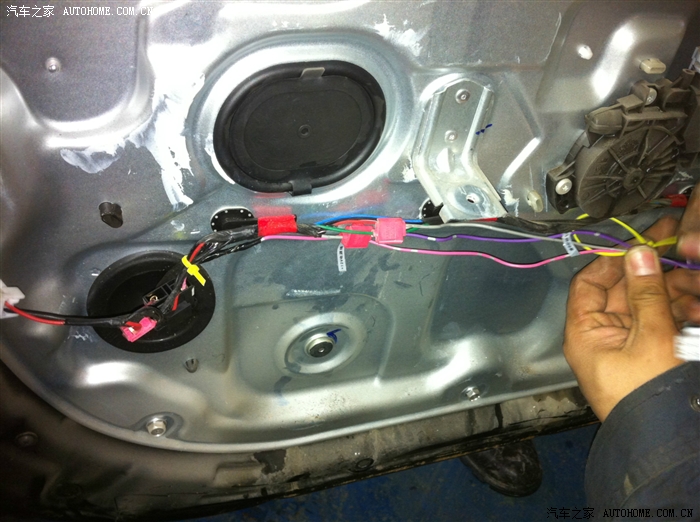

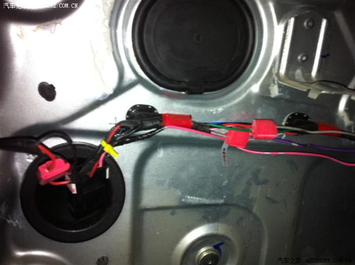

开始走线 ~~~红色的是线夹 不用破线的!特意找了三个小线夹!
把线都缕起来!!要不太乱 也怕异响!!!
建议大家用着用线夹 很好用!这样就安装完毕了!!!线归拢的很正规!
安装完毕 试了下效果很好!4个车窗锁门的时候都能全部升起,前2个车窗自动升降!

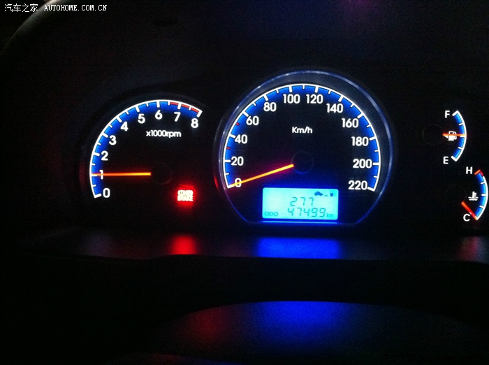

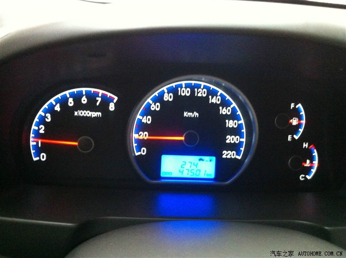

下面开始自发光仪表盘

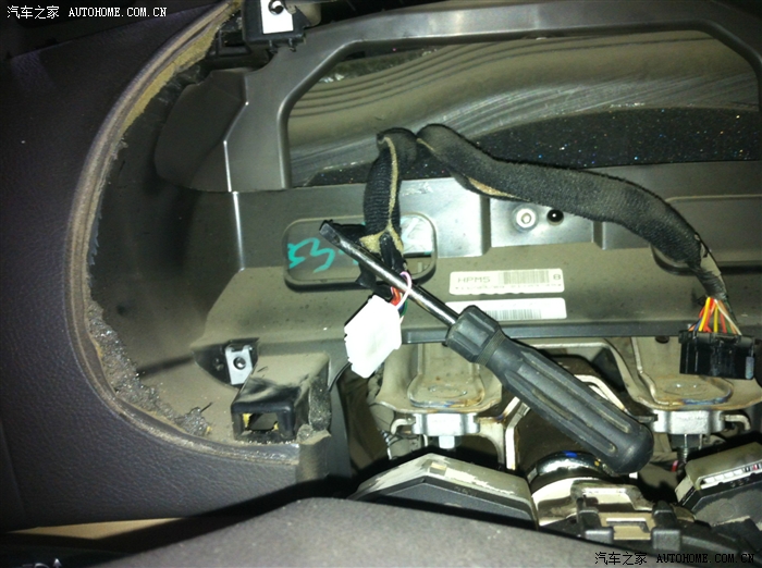

打开仪表盘套以后看到那白色的插头,左起选第三根,备注:08款 10款 11款 颜色不一样 但是只要按照左起第三根的顺序 就对了, 剪断以后插到第二跟线里面,如果和第二跟线连接别人说可以 但是我没有那么做,我还是和论坛别的车友一样的方法,这样最简单 剪断线后 上面的不管也不用胶带包起来,这个没有任何影响,在一个整流器我也买了 但是我问了几个人用和不用区别不大~所以没有用!其实这样改 我觉得无非是给仪表盘找个电源,就是这个道理!很简单也很方便!比买仪表盘省不少银子!呵呵 下面开始上图,图片拍的不多,大家将就看啊!!!呵呵!!!!

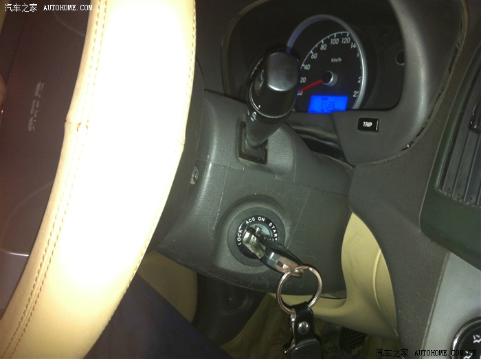

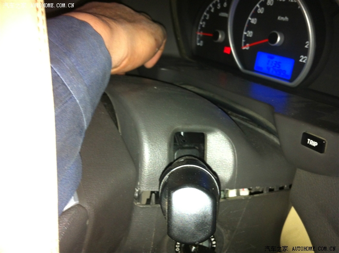

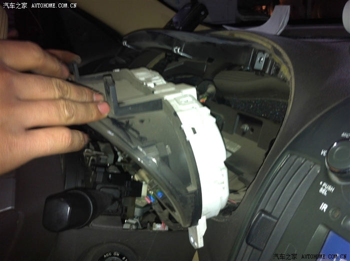

开始拆!!!一开是我以为把上面那2个螺丝搞定就可以了 其实 我错了哈哈!
p

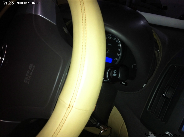

拆方向盘的螺丝~
就那么几个螺丝!开始翘开方向盘那一半和防尘套

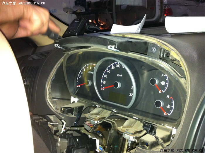

拆下来的表盘套
灰真大!!!脏了~~也不管 反正在里面 也看不着哈哈!!
拿下仪表后面2个插口线 要拔了~

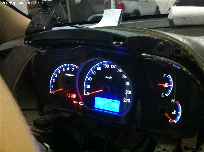

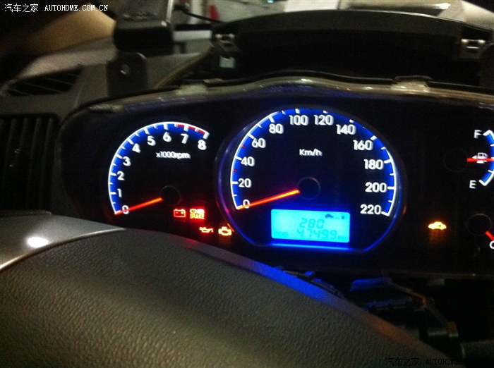

第三根线左起第三根 剪断 插到第二根线里面!

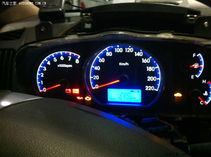

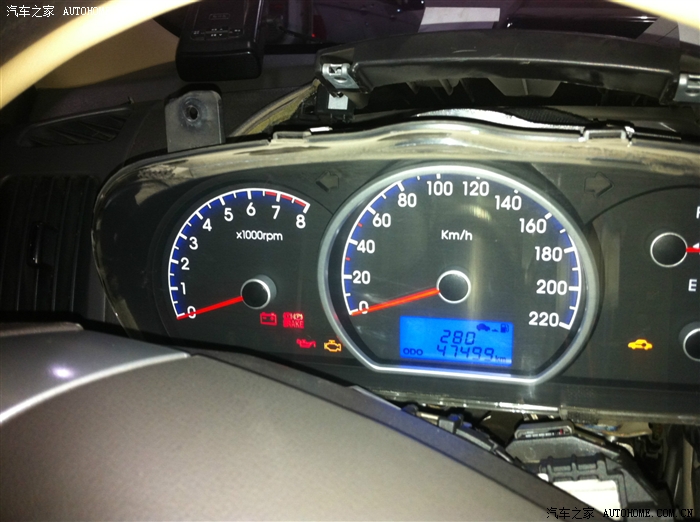

亮了!!惊喜!!成功了!!!
这个看的清楚 没有开闪光灯!
感觉真好!!!!

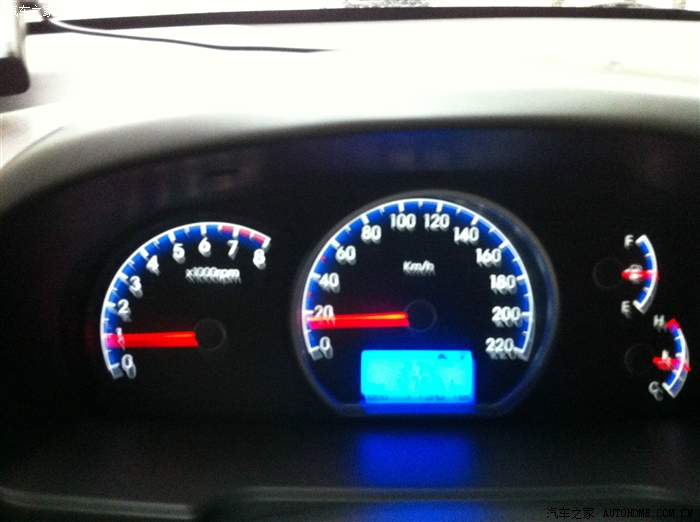

行驶中拍照
这就是效果!!!
