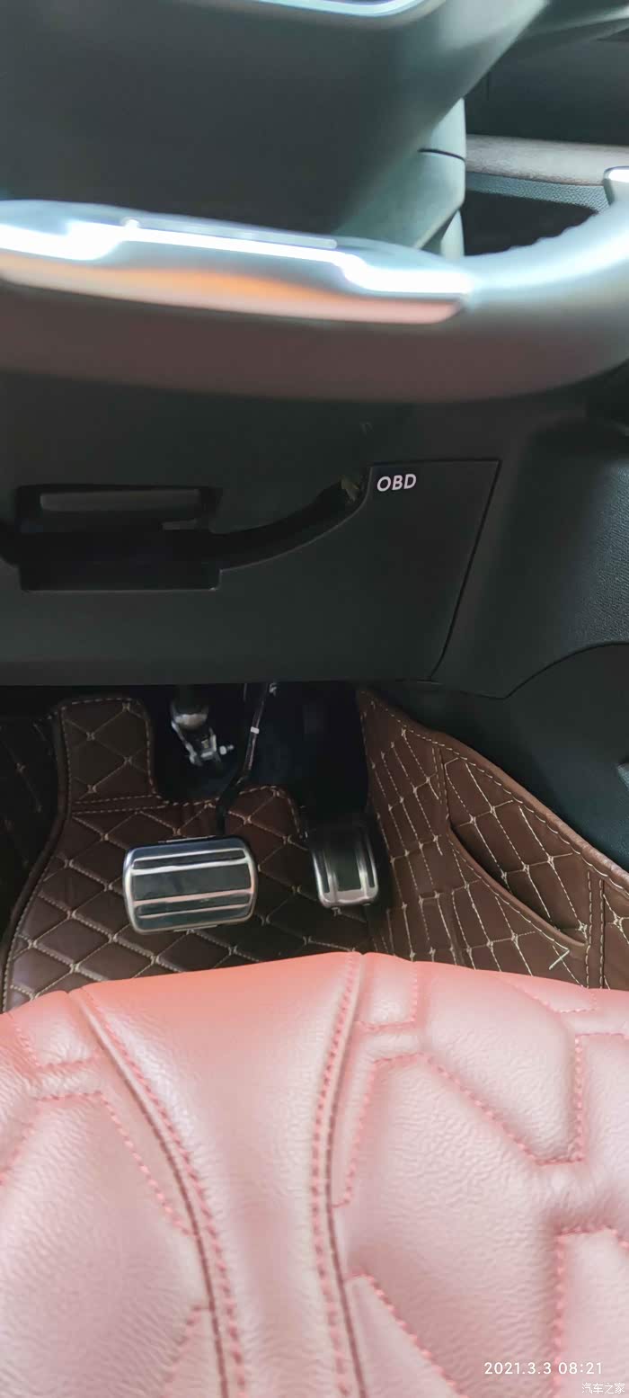

2020年7月提的4008GT,国庆期间跑了长途,在异地停放了3天后车彻底没电,刚开始还仪表盘还能亮,后来完全黑屏,连车门都无法上锁,当地4S帮忙搭电启动开到店内检查,因为下午要用车,所以4S大概检查后认为是加的行车记录仪的问题,然后就把记录拆了,之后我也未接行车记录仪。2021年元旦节停了1天半后又是全车没电,别人帮忙搭电后开到4S检查,店内停放了近2天再测电瓶电量一切正常,然后只好把车开回家,2月底停放了一天后又全车没电了,4S上门搭电启动后测电瓶能正常充电(我每天都要开几十公里),所以现在4S的技术员也不晓得是什么情况了,之前也没遇到这样的问题。只是又让我把车放4S检查,但是这断电情况无规律可言,过年期间停放3天都有电,但也许头一天开了几十公里,但第二天又没电了,症状首先就是不能感应打开车门,但如果还有点余电时尾箱踏一脚能正常使用,但车门必须用钥匙打开,因此车放4S好些天再测也没问题。想问问大家是否有什么建议。后续:4S的技术人员与车厂联系后把我车辆的后台数据上传到厂方进行分析,过了几天厂方反馈信息应对电瓶进行更换,因电瓶还在质保期内,电瓶生产商委托当地的代理商对车辆电瓶进行检测,4S和代理商办理了相关手续后,4S从仓库拿了新电瓶给我换上(旧电瓶代理商带回),如果使用三个月一切正常那说明问题彻底解决。个人感觉当地4S工作人员服务态度还是不错的,遇到无法解决的问题能积极与车厂联系,神龙公司也能尽快分析问题并提出解决方案,没有对顾客采取推诿、扯皮、故意耗时的态度,所以车子出了问题不可怕,也没有谁能保证100%不出问题,关键就是看售后的服务保障是否令人满意。
