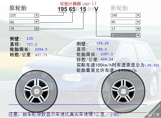

,所以从提了车开始就一直想着换更宽更大的胎。又因为我日常路况比较差,同时也想着以后要出去浪,AT胎成为了我的首选。因为我对改轮毂没有过经验,本来想等看论坛里谁能先改了发个作业我学习学习的,没想到都没人改啊,没办法了只能我来抛砖引玉了。我选择了某电组织的比较成熟的轮毂更换方案(偏越野向改装),轮胎自己网上买的。宋DM原车轮毂参数是18寸,,ET50,,6.5J,,承重800kg,,中心孔距120*5,,中心孔径64.1,,,某电团购的轮毂是17寸,,ET17,,7.5J,,承重900kg,,中心孔距孔径一样的,对于原车轮毂相当于加了3厘米的法兰盘,轮胎经过某电组织的实测最大只能装245/65R17的胎,也就是外径750.3
再大就会擦内衬,。话不多说上图。

这个是新轮胎和原车轮胎一些参数的对比

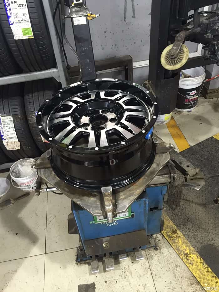

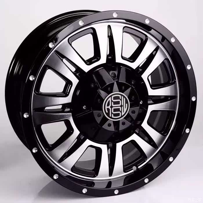

这个就是我在某电团购的轮毂,怎么样,看着很粗壮很霸气吧,哈哈

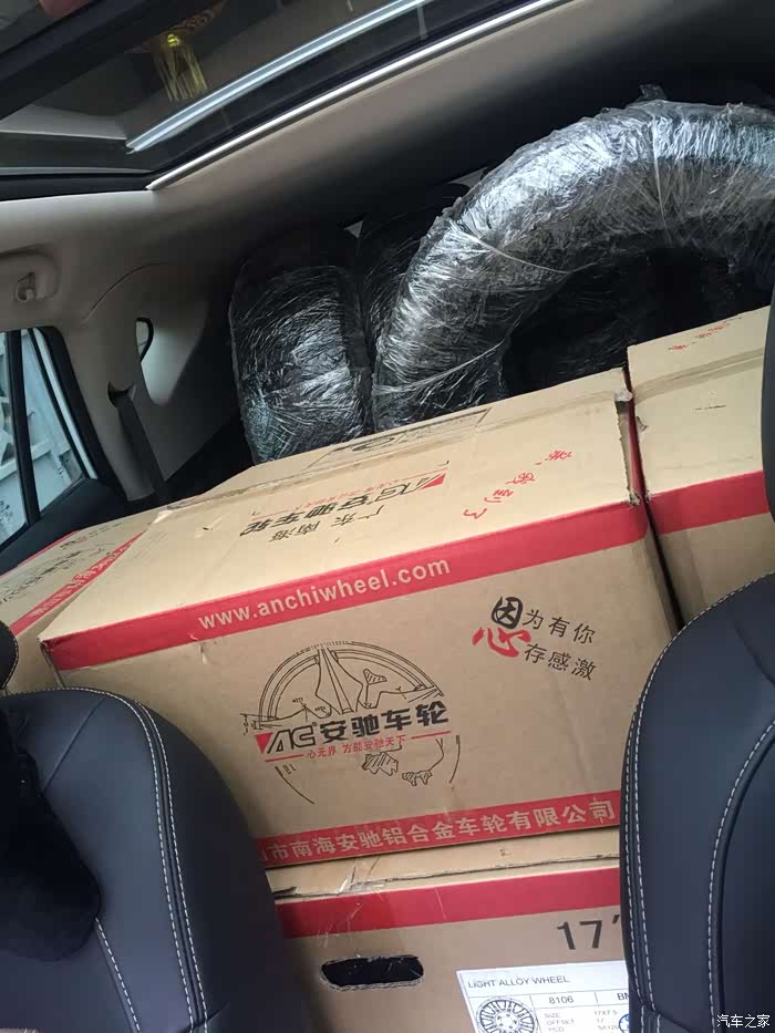

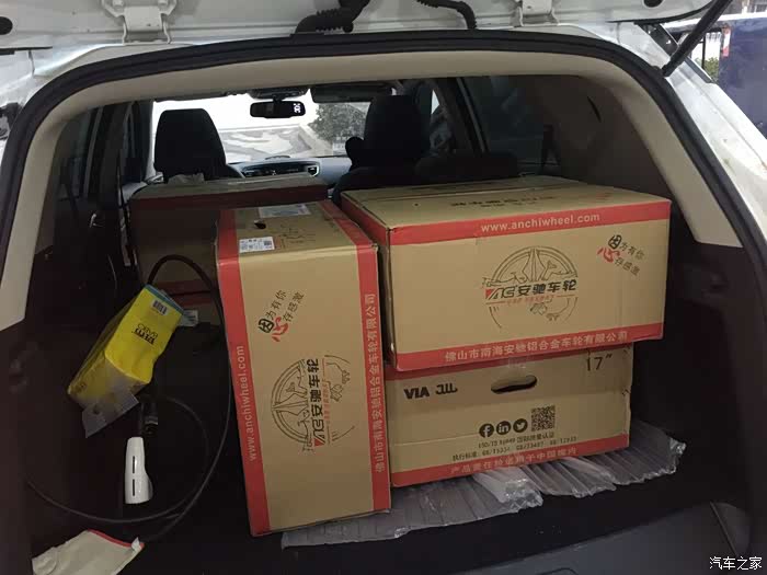

团购的5个轮毂到货了,什么你问我为啥买5个?当然是出去浪的时候要有一个备胎啦

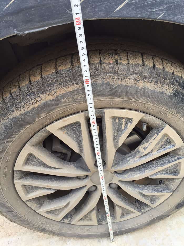

这个是换之前量的原车空载前轮眉高度

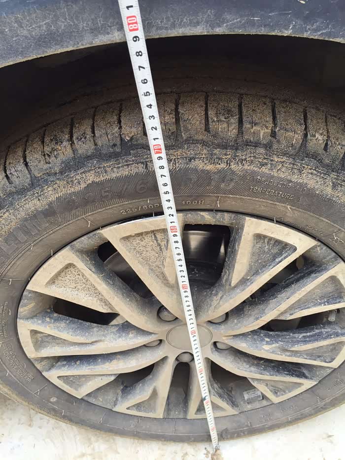

原车空载后轮眉高度

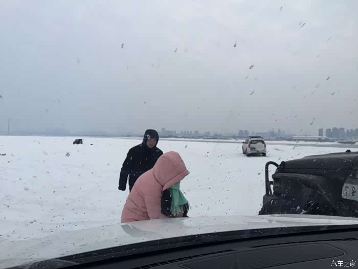

这是我们去天兴洲上玩,车子陷进去了,全是沙太软了,我车也没放气就这么进去了。

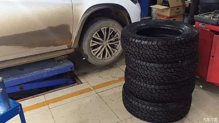

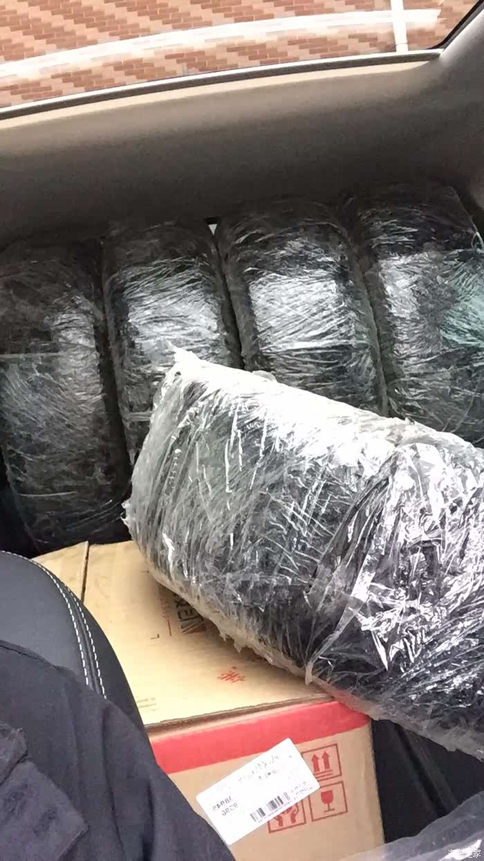

轮胎也到了
5个轮胎5个轮毂,我们宋DM的装载能力妥妥的没问题,都到齐了,出发去换轮子啰

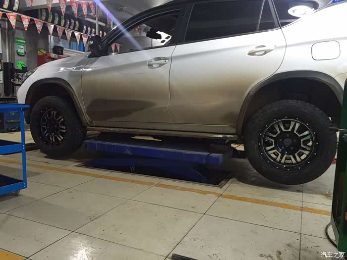

上架子啦
简单放一起对比了下,高那么一点(理论值是高2.4cm)。

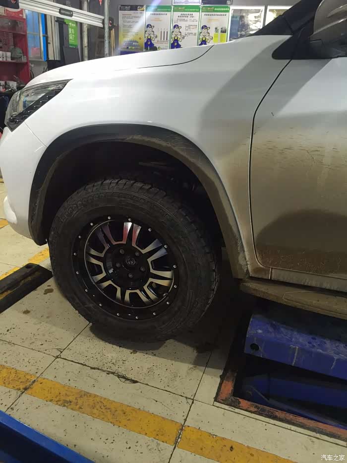

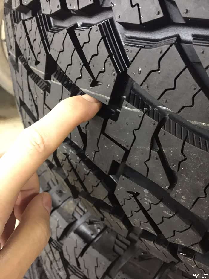

AT胎这花纹还是挺大的吧,适合我哈哈

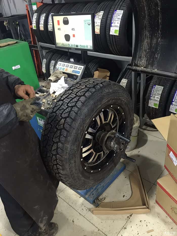

一个一个来,胎压监测要换上去不能搞错了

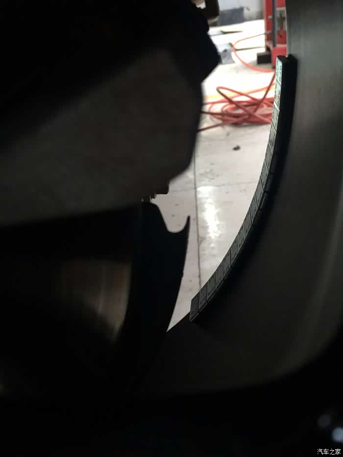

动平衡是必须的,做的还好有两个只加了5g,有两个加了好多平衡块,搞不懂怎么差这么远
左后胎吧,加了一大条平衡块

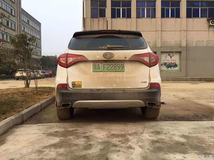

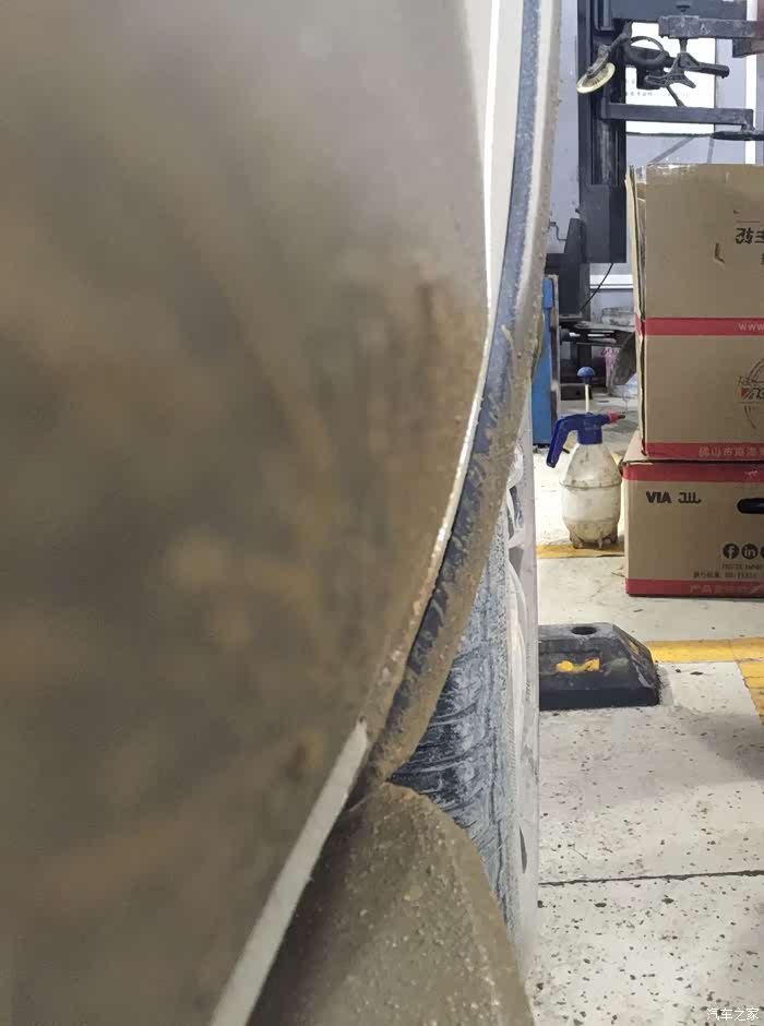

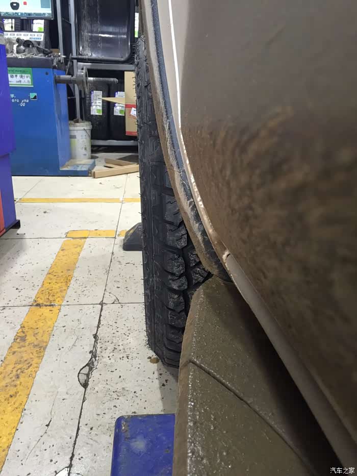

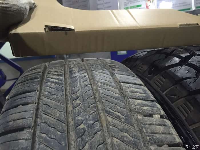

原车胎是没有轮眉宽的
新轮毂轮胎是比轮眉还宽的
,轮毂ET值小了33,轮胎宽了2厘米,理论上会比原车胎外凸4.3cm。
搞定一个
搞定2个

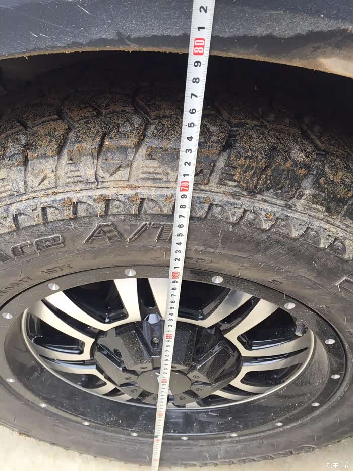

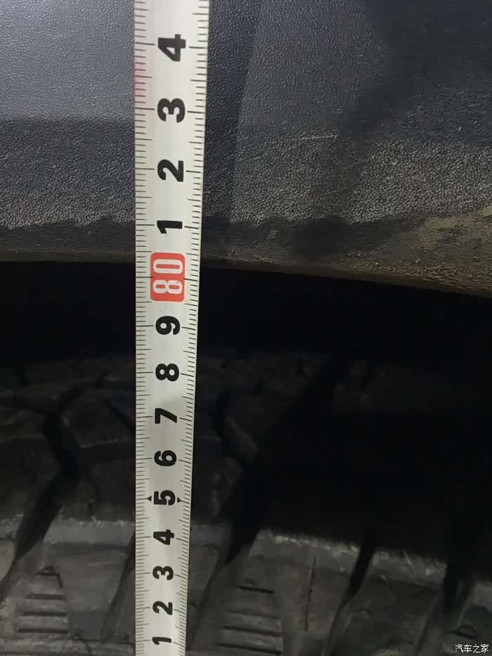

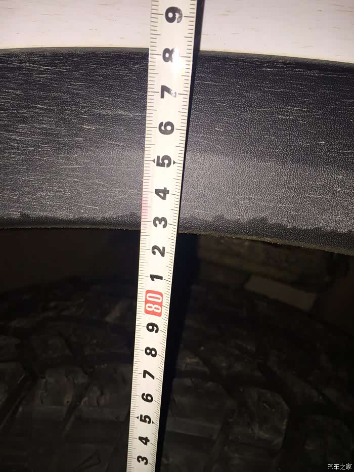

这是新胎前轮眉高度,可以看到增高了接近1.5cm
这是新胎后轮眉高度,增高了约2.8cm,哇好流弊

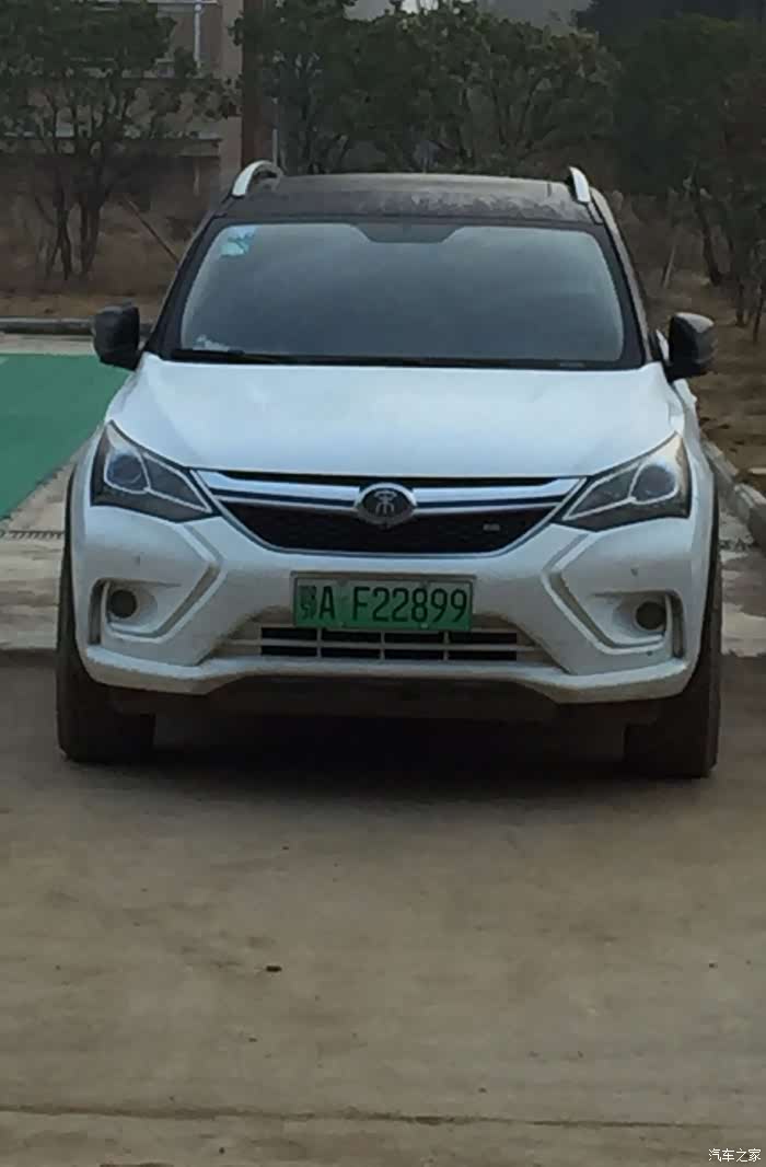

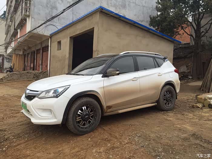

整体效果图
哈哈哈上面是骗你们的,这个是压实了之后量的空载前轮眉高度,实际只增高了约0.6cm
跑了百把公里压实之后的空载后轮眉高度,实际增高了约1cm。

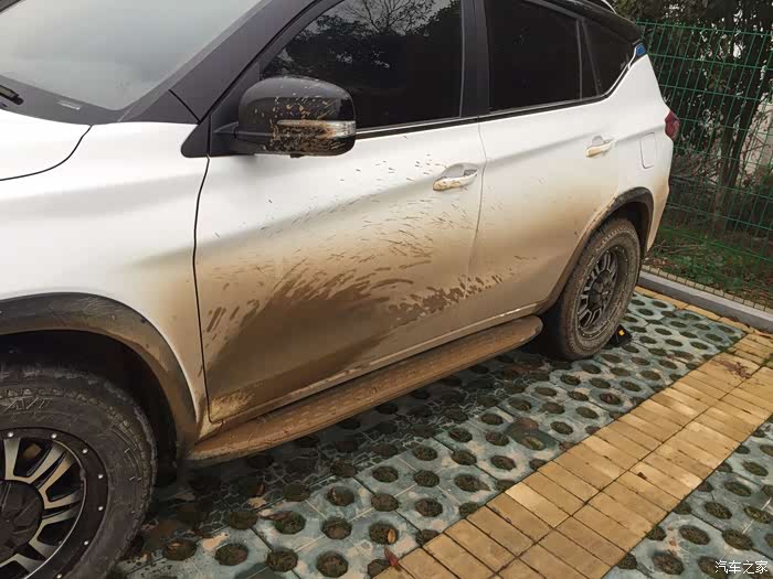

这轮子也有个***的地方,比轮眉宽的后果就是甩泥巴都能甩上耳朵了
,我下一步要去装个超宽的挡泥板了。

实际效果我觉得比我照的要强很多,看着再也不是小脚了,有一种小坦克一样的稳固感,我很满意
这张有没有金字塔一样稳的感觉?

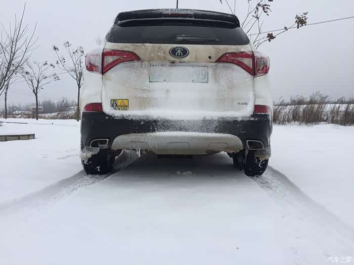

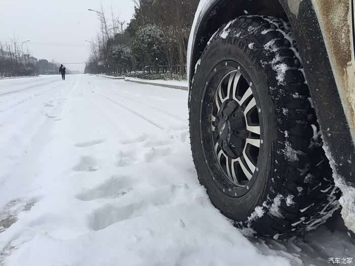

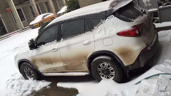

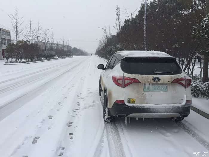

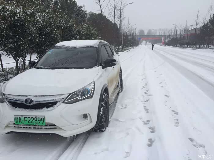

武汉下大雪啦,正好我要回老家,嘿嘿,检验一下新胎雪地性能。
跑了几十公里,车上已经全是冰棱了。

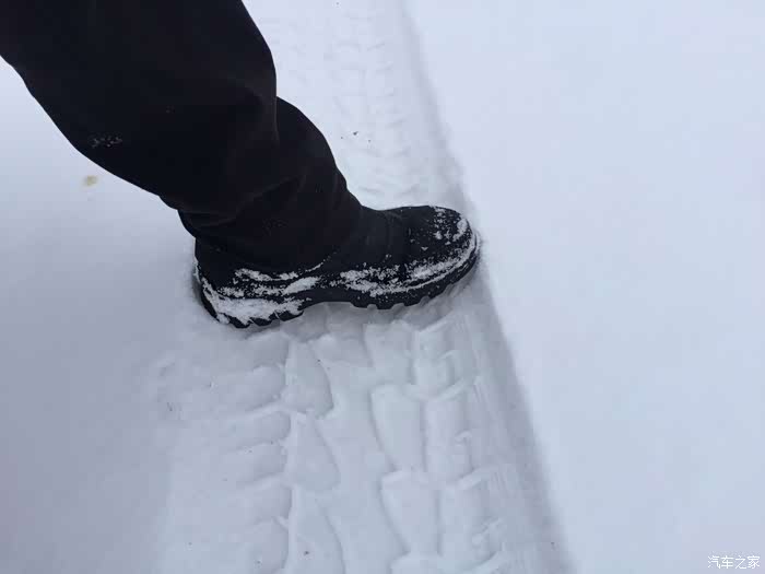

地上大概有近10厘米厚的雪吧

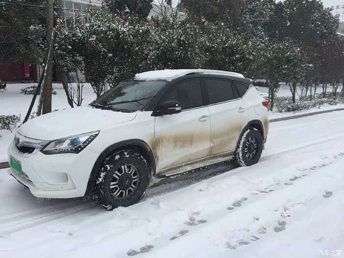

雪地看着是不是新轮子更好看些?
看着很肥吧

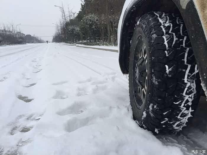

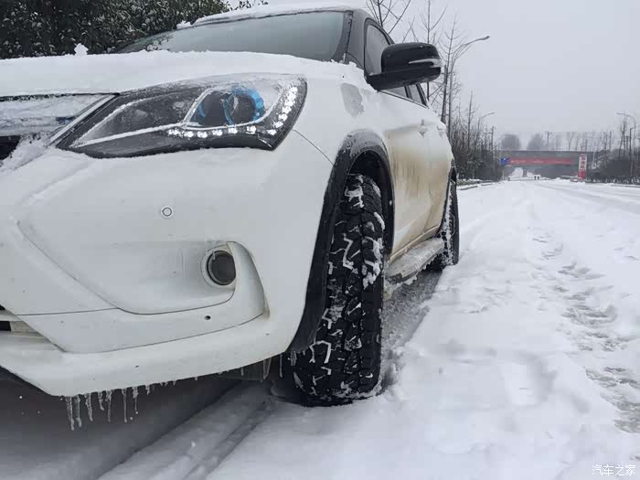

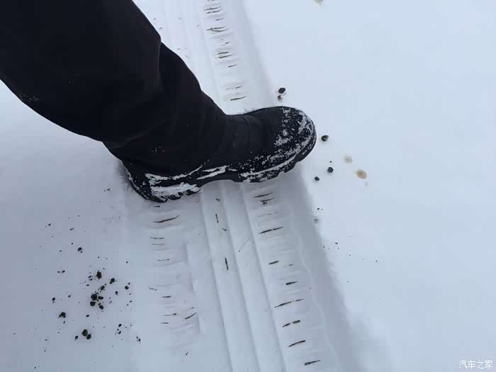

转出来看看,这大粗纹,抓地力杠杠的
车灯上都是一层冰哟
一路混动运动,雪地模式太弱鸡了我受不了,只要不急油门不会打滑。试了下雪地地板油,ESP狂闪哈哈哈

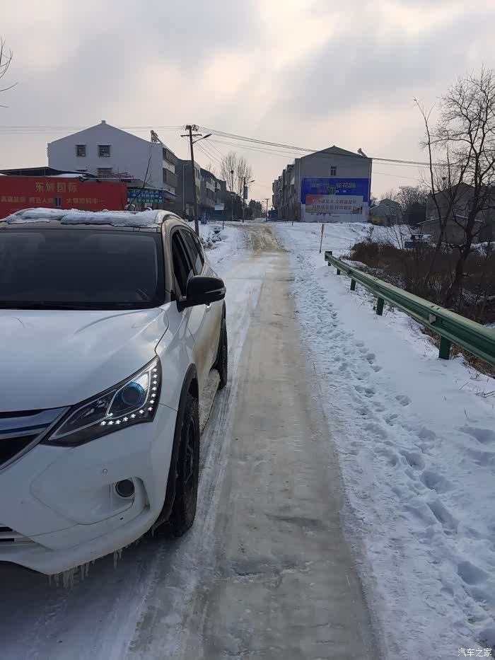

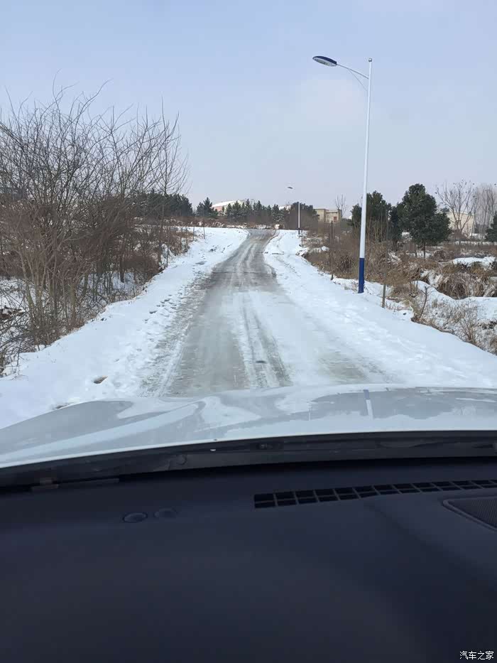

上大冰坡毫无压力,电四驱可不是吹牛逼。那天能翻山越岭去乡下的就我一个车,其他都见这坡就歇菜了上不去,哈哈

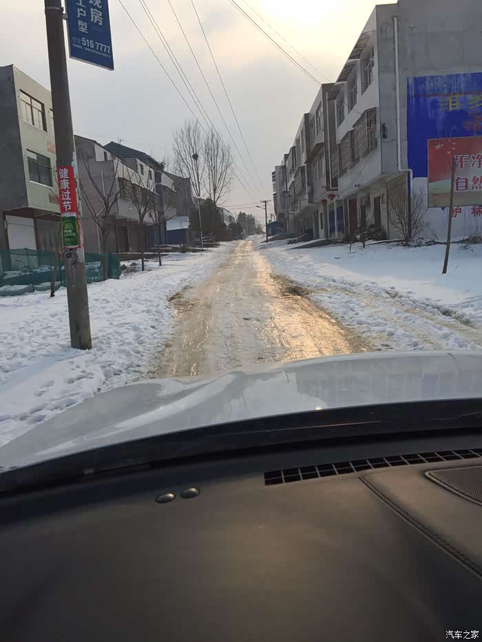

路上雪被压实了再给冻一晚上就全结冰了
冻一晚上后,路上都是冰

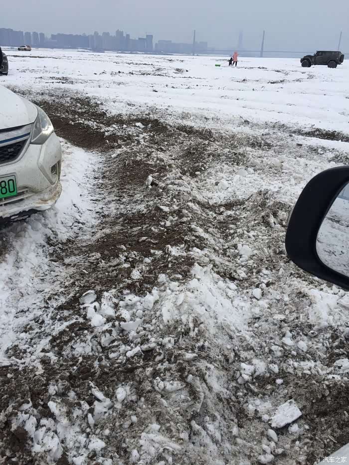

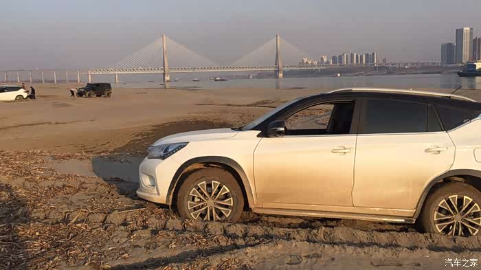

大雪过后我们再一次聚会天兴洲,这次是雪地+沙地混合地形,两驱车是绝对不要进来的
被我漂移转圈犁开的地,整齐吧

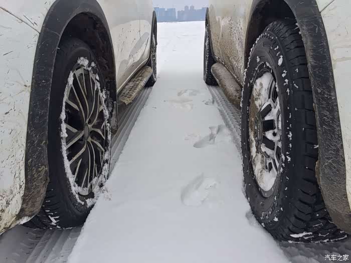

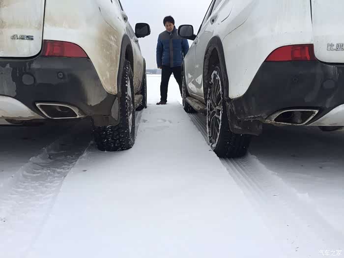

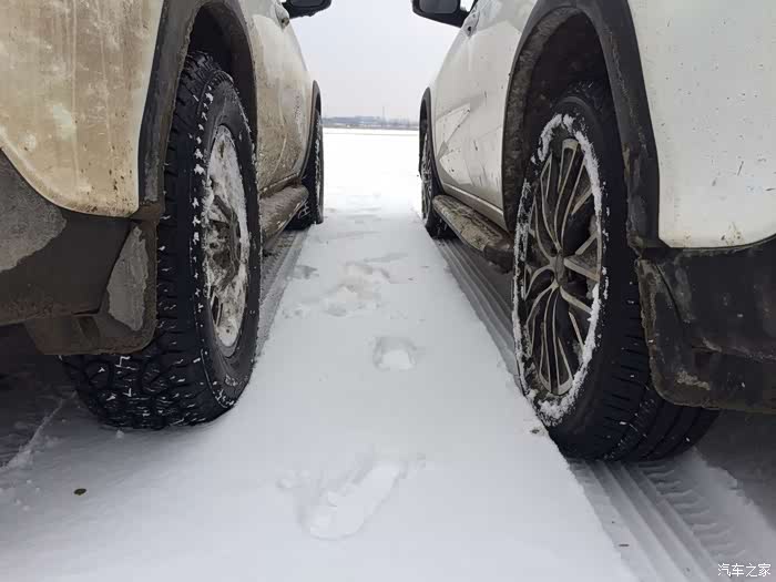

正好有车友的原厂宋DM在,我们就大概对比了下轮胎,这个是原车胎压的宽度
这个是我的胎压的宽度,可以看到还是要宽很多的,我是260的鞋码
没有对比就没有伤害啊,瞬间感觉肥多了大多了
而且,我发现我的车子比他的车子陷进去的要少,哈哈,看出来没,我车高一些
这张很明显了吧,原车胎陷好深。。我俩实测了一下,我这胎雪地沙地抓地力比他的强太多了,他打滑的地方我丝毫不打滑,我们都关了ESP开的混动运动。
