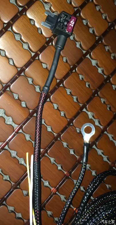

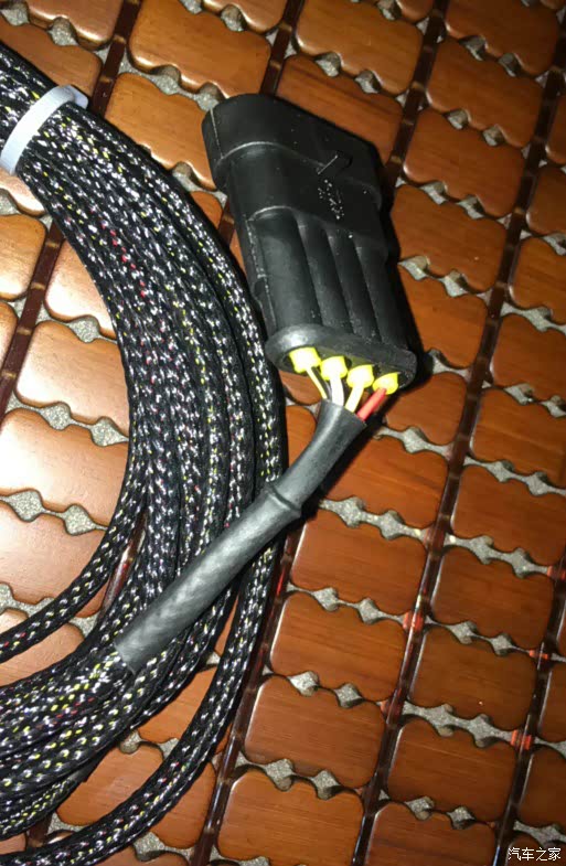

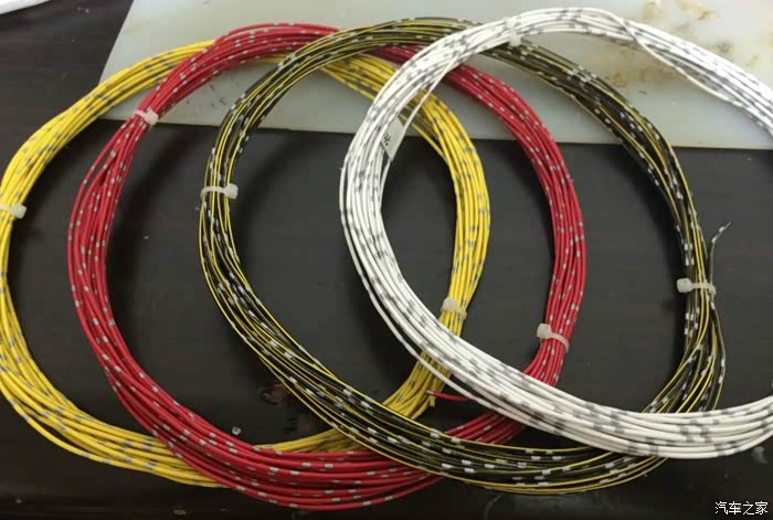

日标耐阻燃进口 花斑线。极品汽车改装专用线

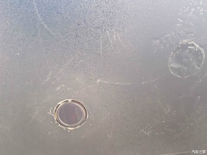

    打孔必备

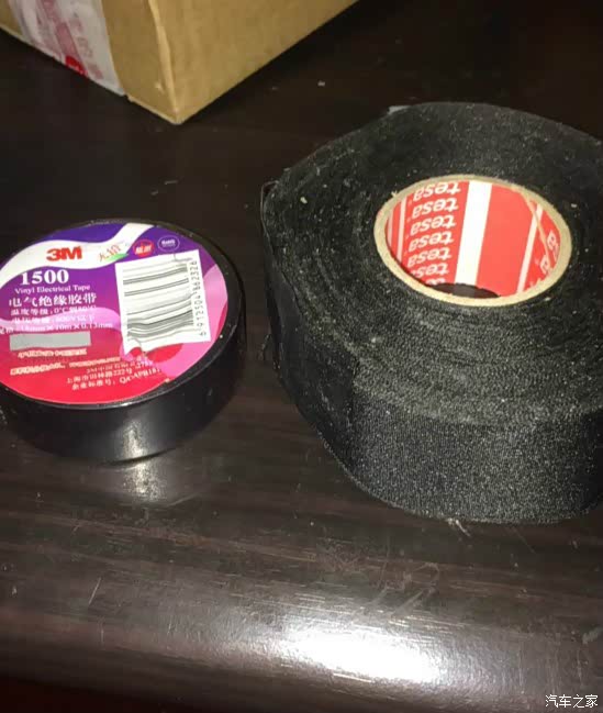

德国德莎51026 专用发动机耐高温绝缘胶布 跟3M正品电器绝缘黑胶布

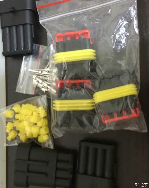

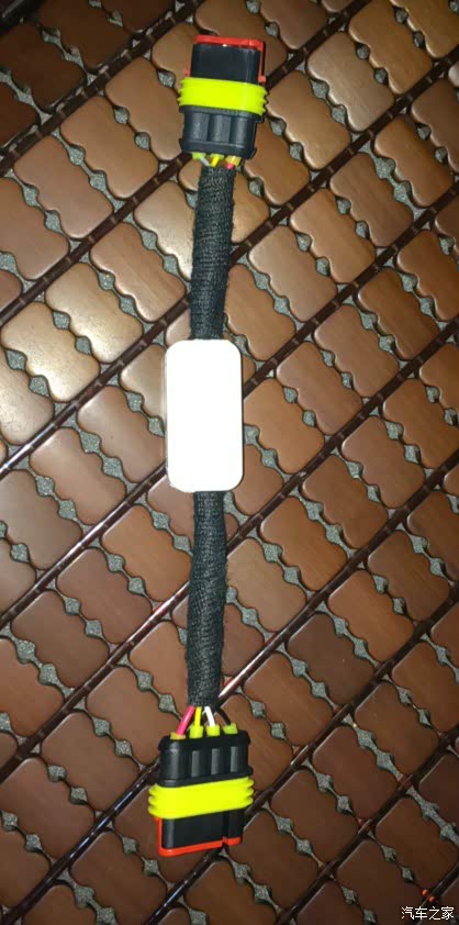

IP 6 7 防水绝缘 汽车专用插头

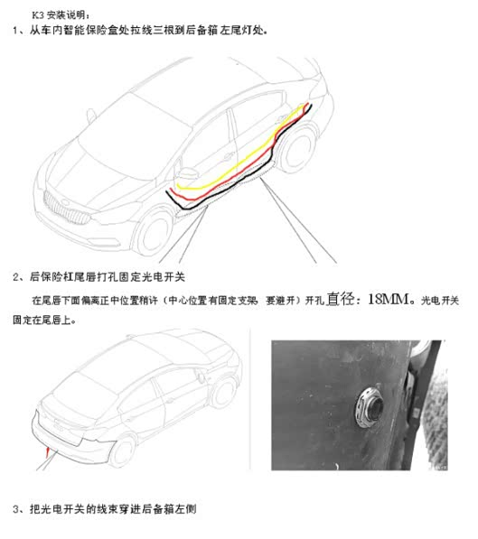

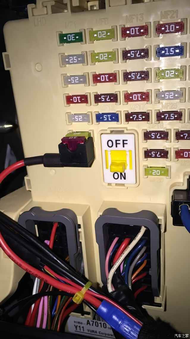

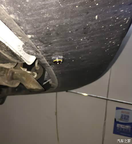

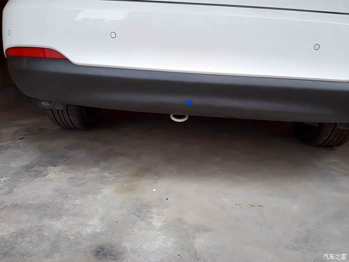

蓝色点位置为中心
