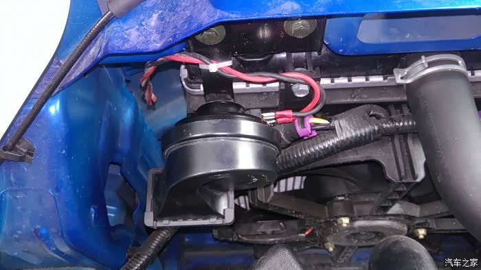

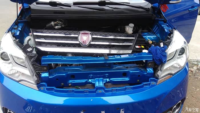

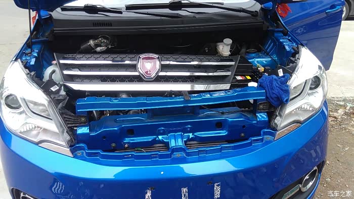

就是这货,藏身于中网和水箱之间,准备一枚13的板手拆下来即可!但是,要是不拆中网的话,这喇叭看都很难看到就更别说,维修或者更换了。
这是拆开中网的样子

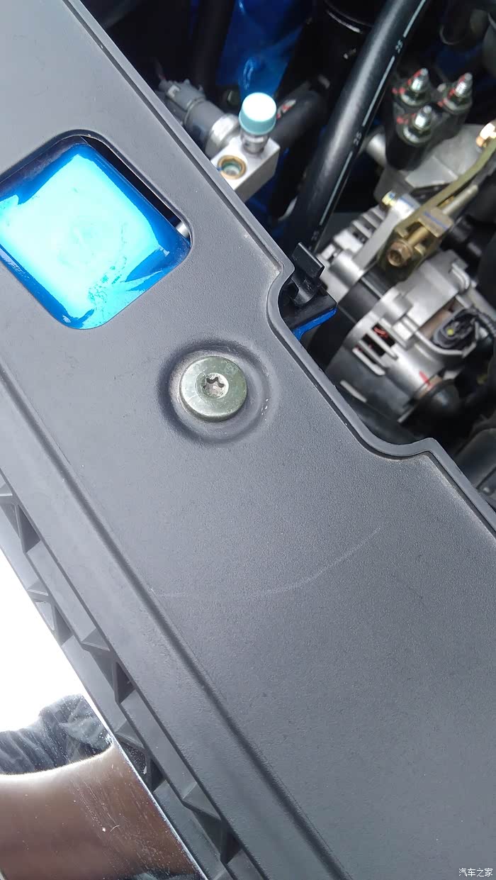

中网拆开前看到啥?专用螺丝!这种有四颗,两头的两颗是普通的塑料梅花螺丝。

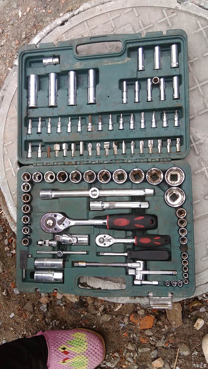

不用耽心,咱有家伙!

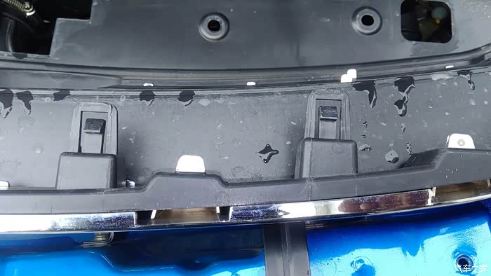

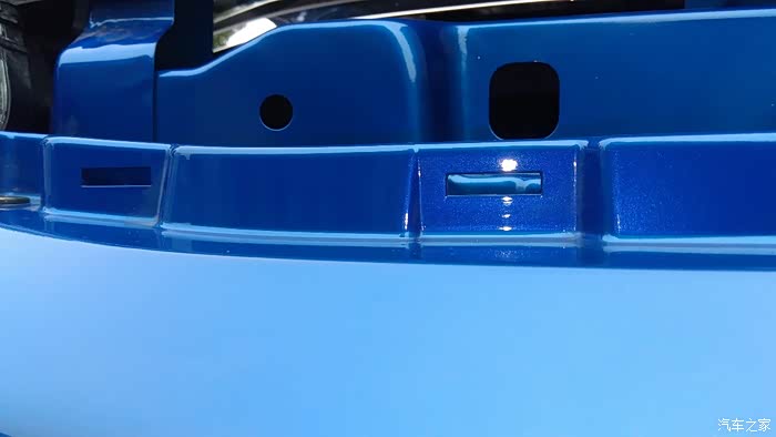

这是中网下端与车身连接的卡子。将中网上边的螺丝拆掉以后轻轻往外掰开就,往里面就可以看到这卡子了。这几个卡子,都与车身连接的地方分开以后中网就可以拿下来了。
看到这个地方的缺口了吗?这就是中网下端与车身连接的卡口。

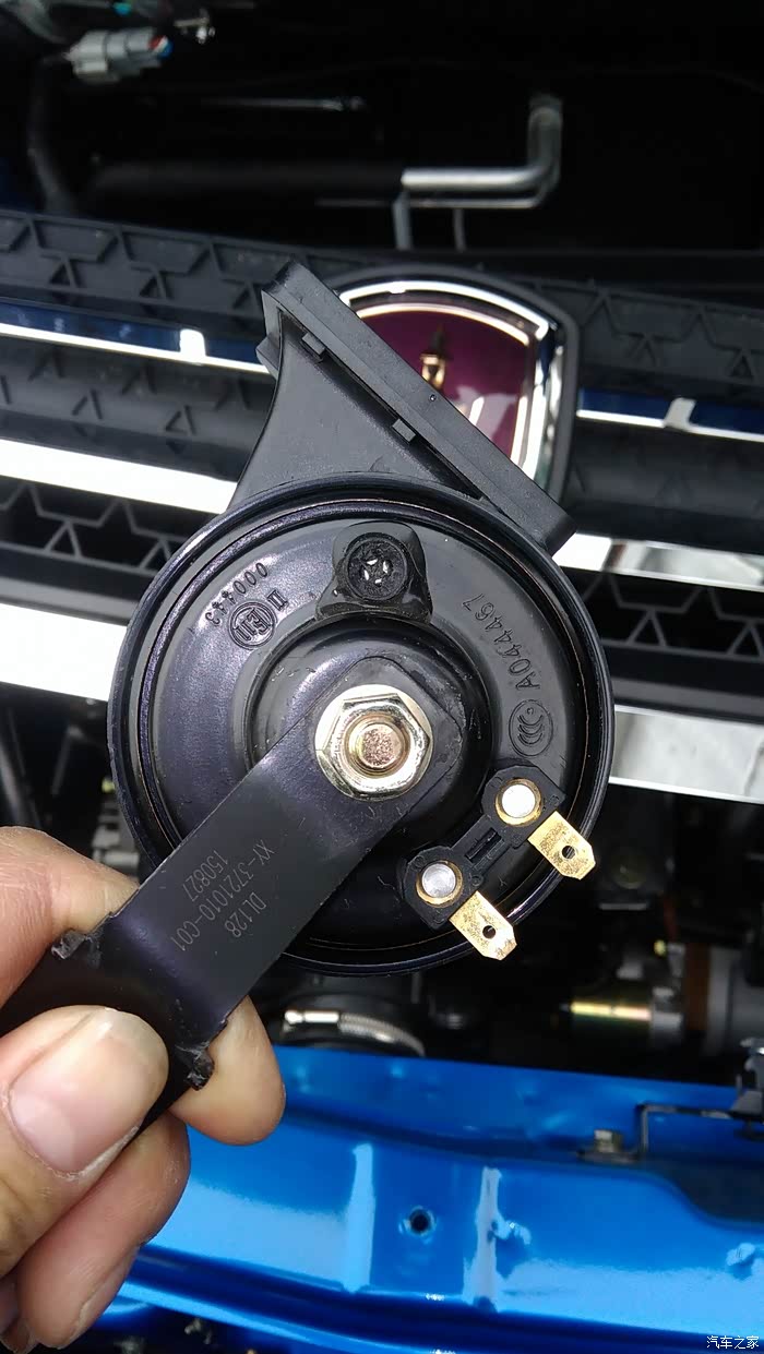

大家看就是这货,这就是原车喇叭。其实,用螺丝刀调调那个胶封的螺丝,这喇叭还是可以再响的。不过也只能应急建议大家还是更换新的。

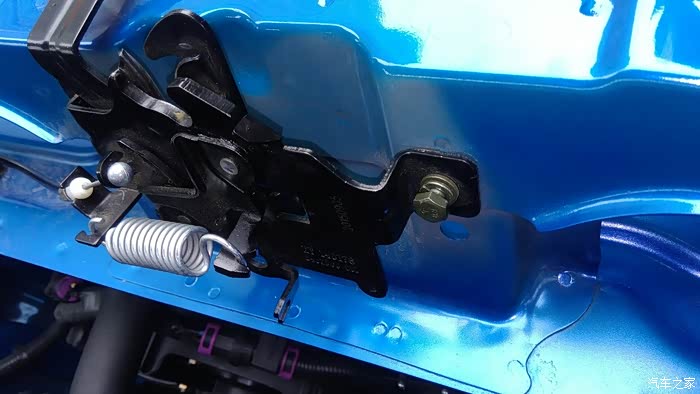

鉴于原车喇叭安装位置拆起来,费时费力,打算把喇叭安装位置改一下。考虑过安装在引擎盖锁扣这里,但是实际中位置好像不太对放弃了。

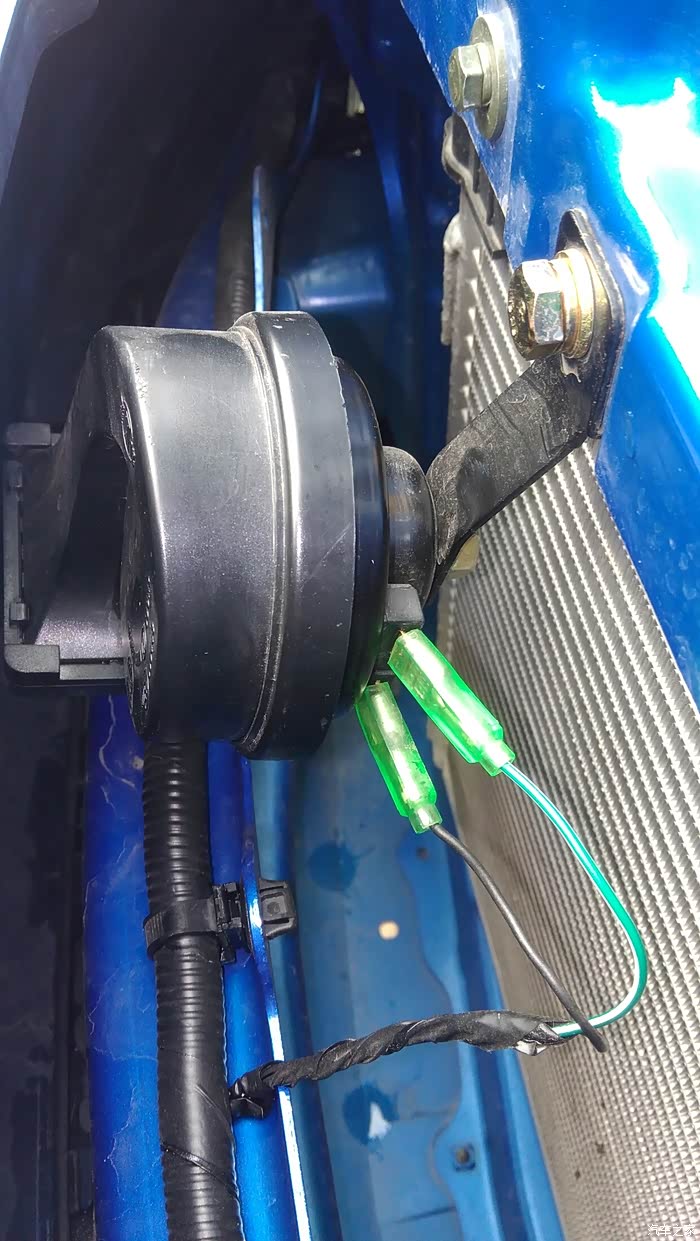

最后选择安装在冷却水箱的大架上,这里机械强度足够也不用担心打喇叭时产生共振。喇叭安装在这里的话,以后维修更换什么的相当方便。记得喇叭口要朝下,免得进水。
因为改动的原车喇叭的位置所以说原车线不够长了,然后就要把线接长。记得线头要做好防水处理。

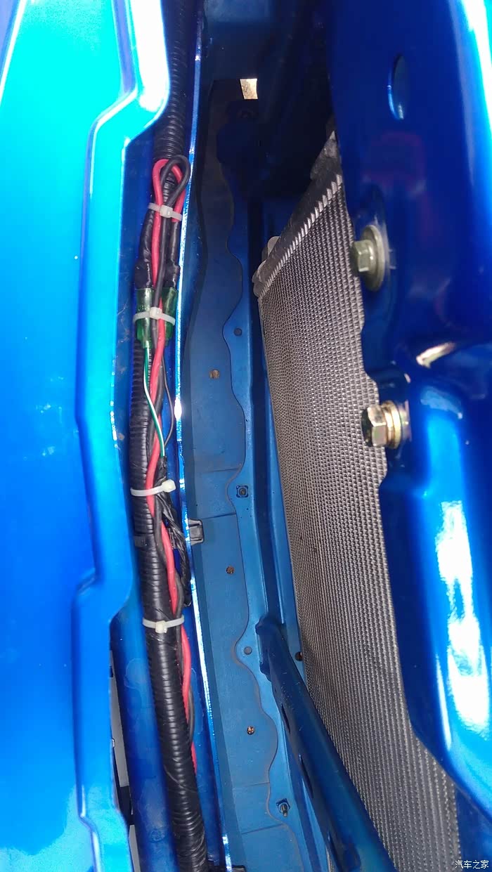

自己加的延长线一定要用扎带扎牢,以免以后震动磨损。
至此,改装工作基本完工,测试喇叭完全正常。中网及所拆配件,恢复原状的样子忘记拍了。

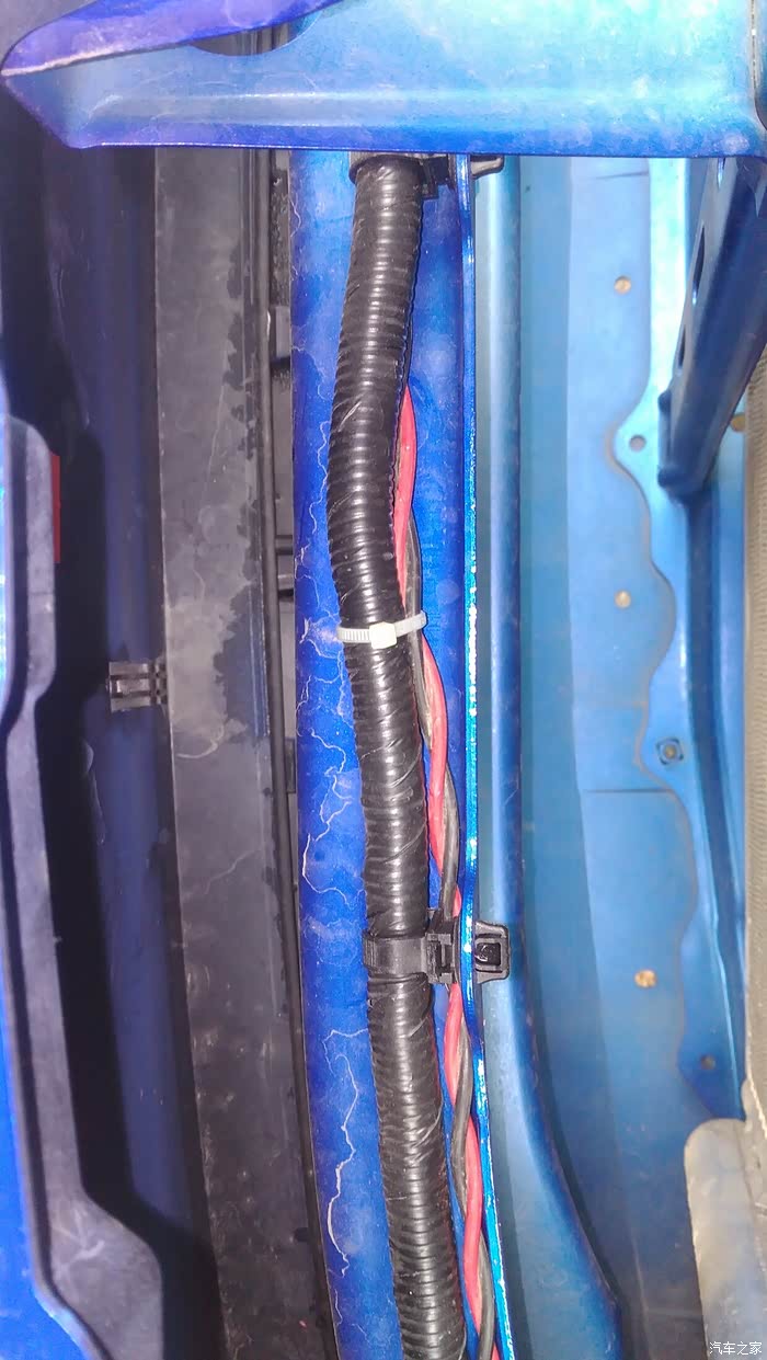

线管下面的那根横梁,就是传说中的防撞梁!!!
