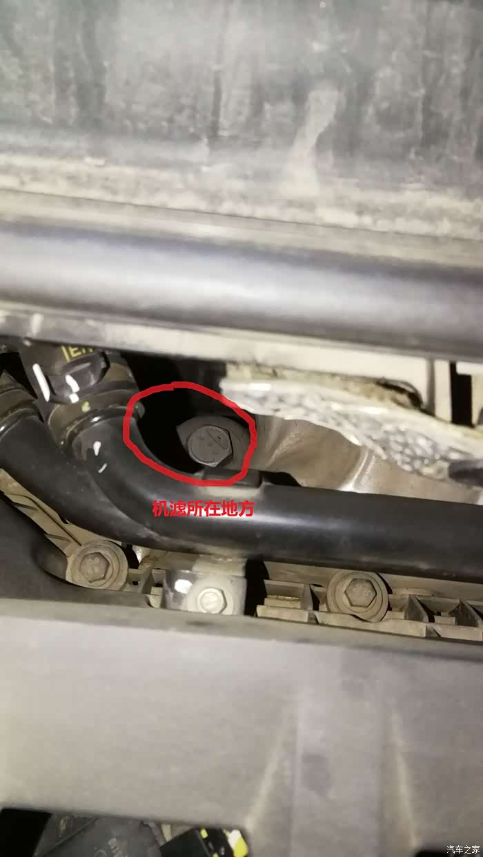

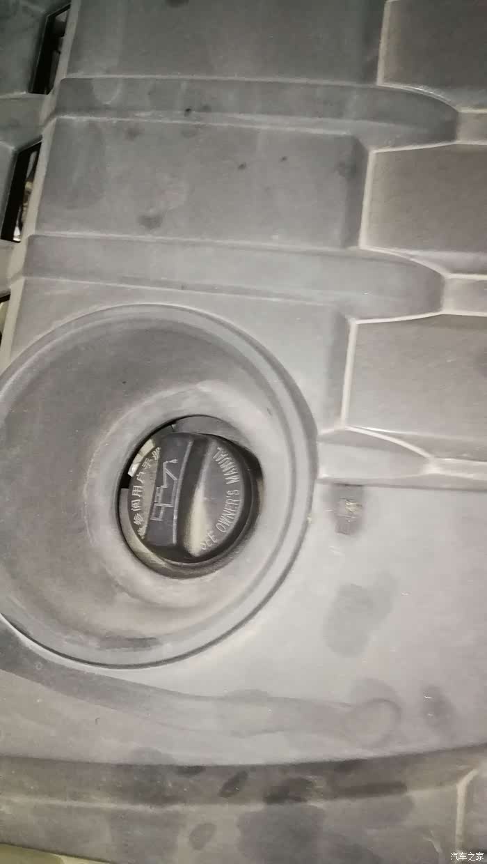

机油更换:打开发动机舱,逆时针拧开机油加注口,用17mm套筒拆掉油底壳螺丝放油。然后拆机滤;

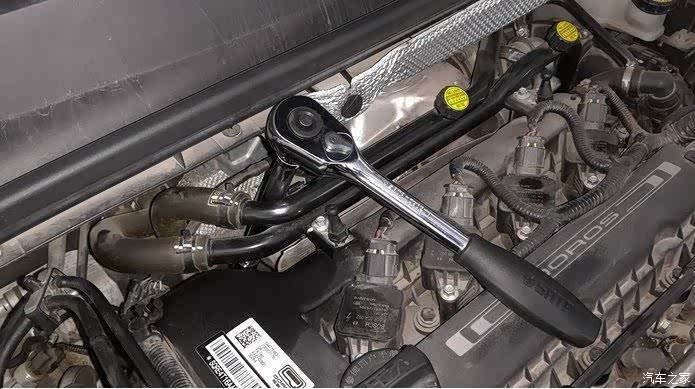

机滤所在位置比较变态,需要使用 1/2棘轮扳手、250mm延长杆、万向节、75mm延长杆、27mm套筒,按这个顺序组合好后,从红色圆圈处伸进去,逆时针拧,比较费力;要完全拧松。
逆时针这样拧,要完全拧松;
然后就是取出机滤,把这两根油管从卡子上拿掉,很简单;
右手把油管掰到边上,用点劲没事,不会轻易坏;

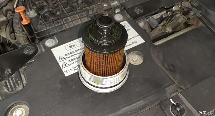

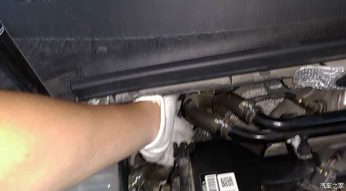

左手从这里伸进去,取出机滤盖和滤芯,注意这里通道很窄,还很割手,我的胳膊被划了一道,鲜血直流。建议垫一块毛巾,或者穿着长袖伸进去;对你手臂的弯曲极限是个考验。 左右手你怎么舒服怎么来。
拿出来的机滤
通过两个卡子固定;

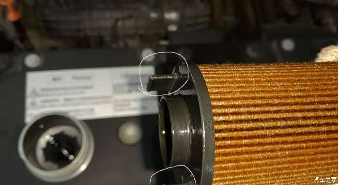

或者是机滤盖的卡子,要与机滤对应,这个卡子比较松,更换新机滤的装回的时候一定不要把滤芯碰歪,否则拧不上机滤盖。
机油放完后,拧紧放油螺丝,这个放油螺丝有个垫片,需要更换,否则可能会漏油,需要拧到扭矩25nm;然后装回机滤,扭矩拧到35nm;添加4L机油,拧紧机油盖,结束;

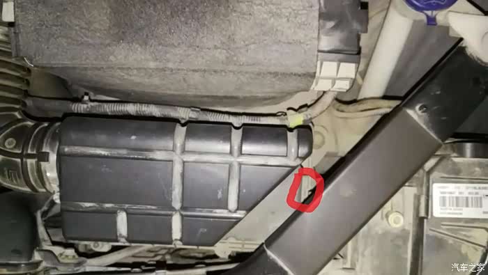

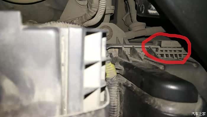

空气滤在发动机舱内的左大灯后面;这个样子;右侧有个定位孔;左侧是一个抱箍,用一字螺丝刀拧松,然后拔掉进气管就可以了;
定位孔特写;

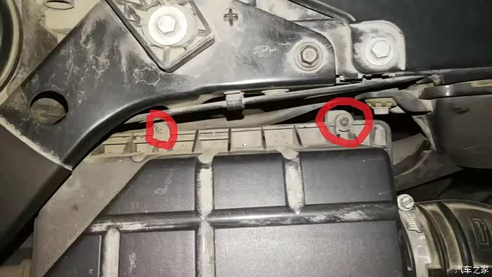

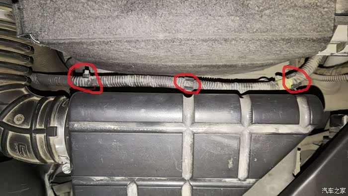

这里有个线路经过,底下有两个固定螺丝。需要把这三个卡子拆下来,最左边的注意一下,其他两个直接把线路抠出来就行了;
这是另外两个螺丝,用十字螺丝刀拆下来就行,这个螺丝是跟空气滤的盖子一体的,防止掉落和丢失;
进气管拆掉、四颗螺丝拆掉后,把盖子拿掉,更换空气滤芯,然后装回盖子,装回线束,装回盖子的时候要先装定位孔那里,整个盖子才能装好;结束;

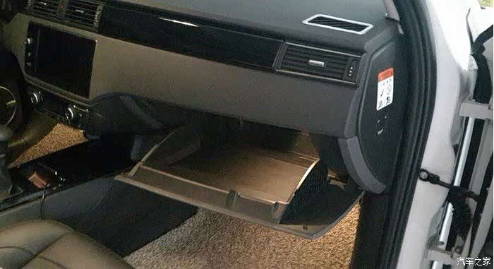

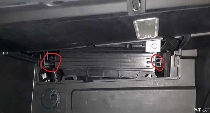

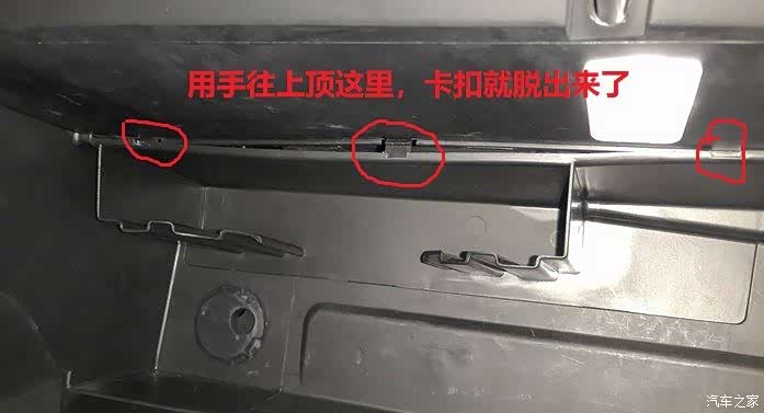

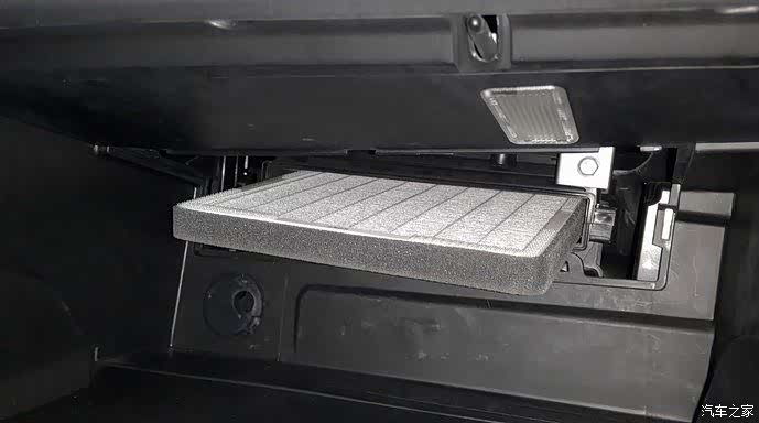

打开手套箱;

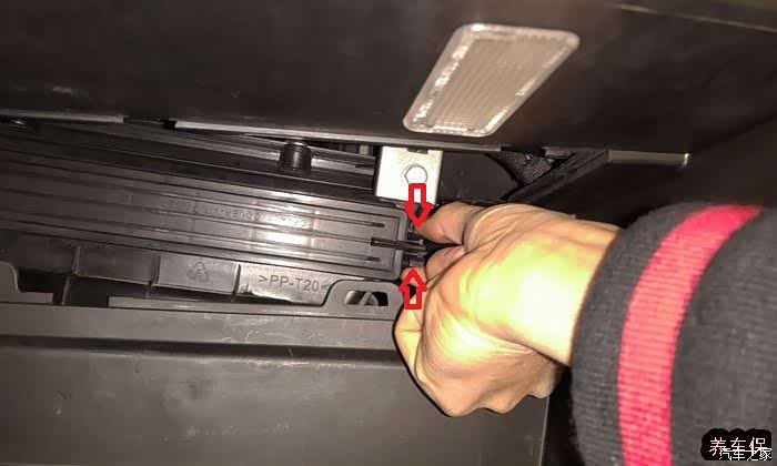

会看到这里有三个卡扣,往上推卡扣旁的塑料板,卡扣就脱出来了;
拿掉外面的盖板,里面还有个小盖板,左右各一个卡扣;
用两个手分别捏两边的卡扣,就拿掉这个盖板;

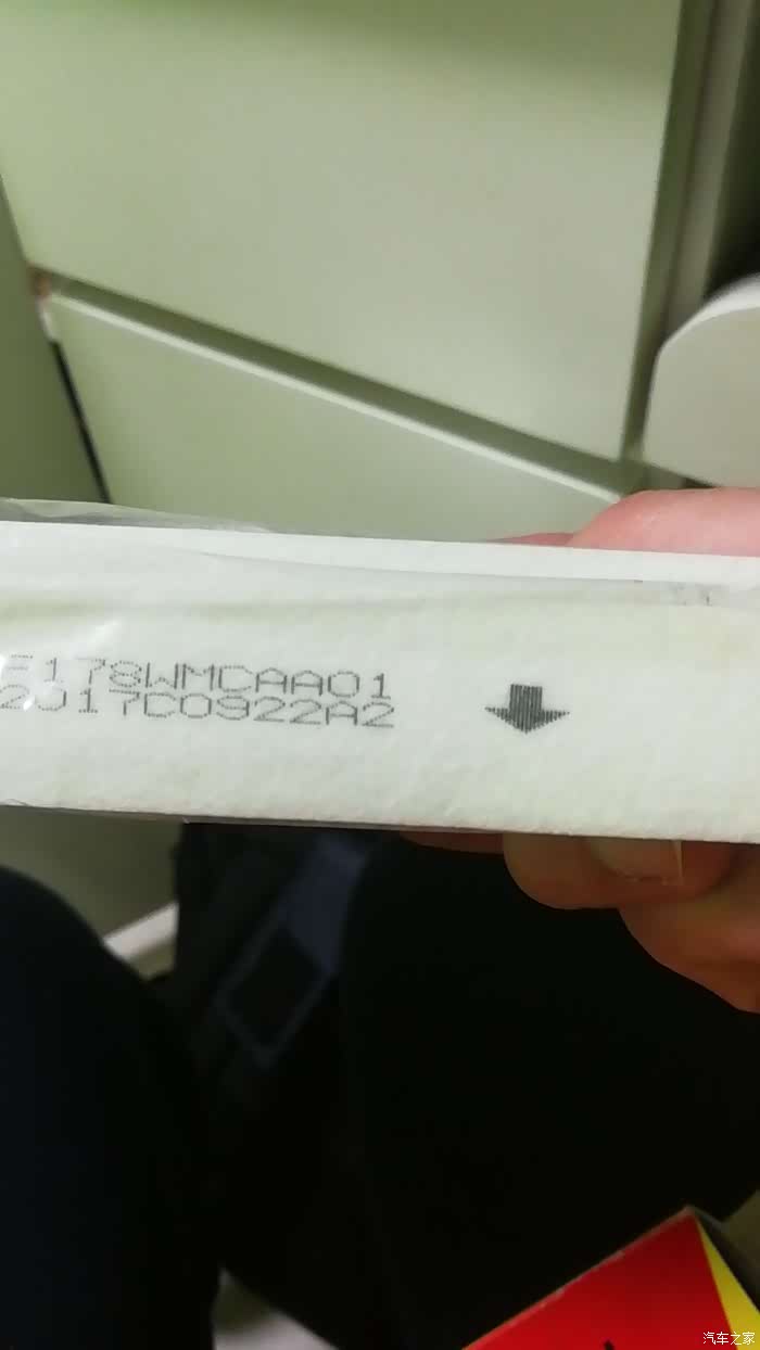

把滤芯直接抽出来,注意可能会有落叶,要小心不要掉下去;
换新滤芯,装的时候注意滤芯上的箭头,箭头应该朝下才对;
倒序装回盖板,结束;

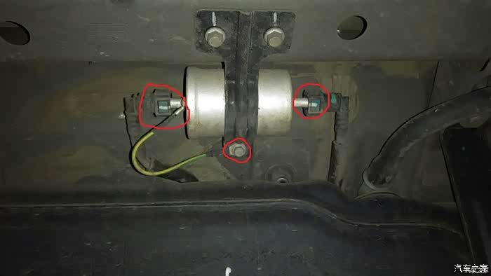

汽油滤需要在车尾部钻车底,在油箱附近;注意准备灭火器,拆卸的时候会有汽油流出,要注意安全;
先把中间的螺丝拆掉,松掉汽油滤,把那根黄绿线拆掉更换到新滤芯上;
左右各两个油管,油管上有两个卡扣,每个卡扣有正反两个绿色的按钮,需要用手捏住后,才能拔出来油管;把出来后会有一些汽油出来,注意防火;
然后更换个新的上来,倒序安装好就行了;
然后更换个新的上来,倒序安装好就行了;

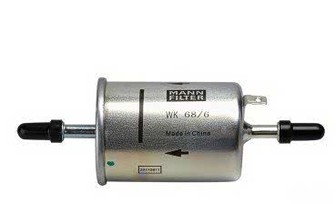

强调下汽油滤的安装方向,看上图箭头,箭头是朝左的;

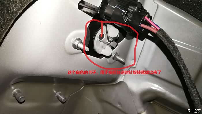

这个开关任意方向拧90°,就可以打开。
打开后,里面这个白色卡子就是刹车灯所在位置,逆时针旋转,拔出,换灯泡,再装回,顺时针拧紧,结束

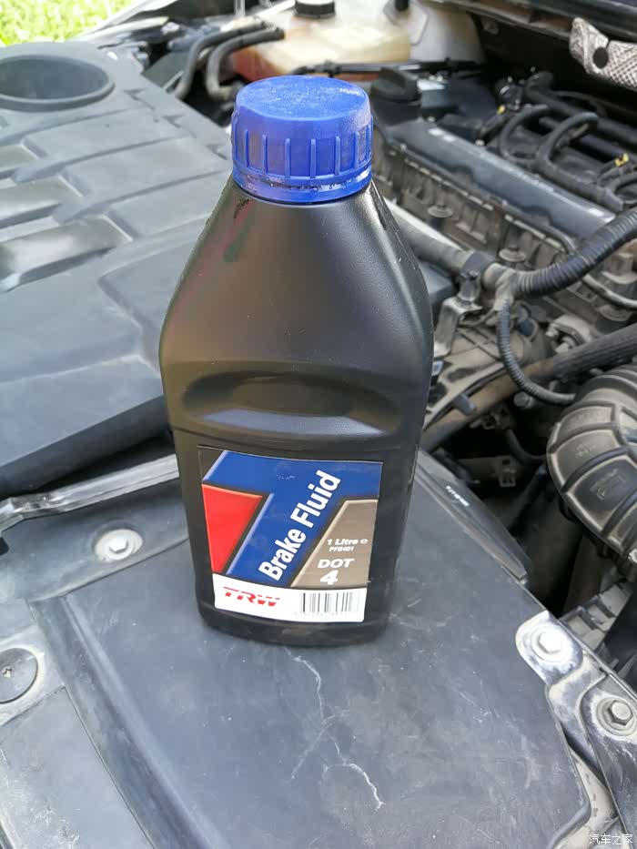

下面开始刹车油了,刹车油按照说明书上3年就要换,也是一个风险点,所以抓紧换了比较好。
这是我在某东618的时候买的,1瓶就够,不到50RMB,DOT4 ,看参数也可以,后来车友推荐ATE的,但可惜我都换完了。

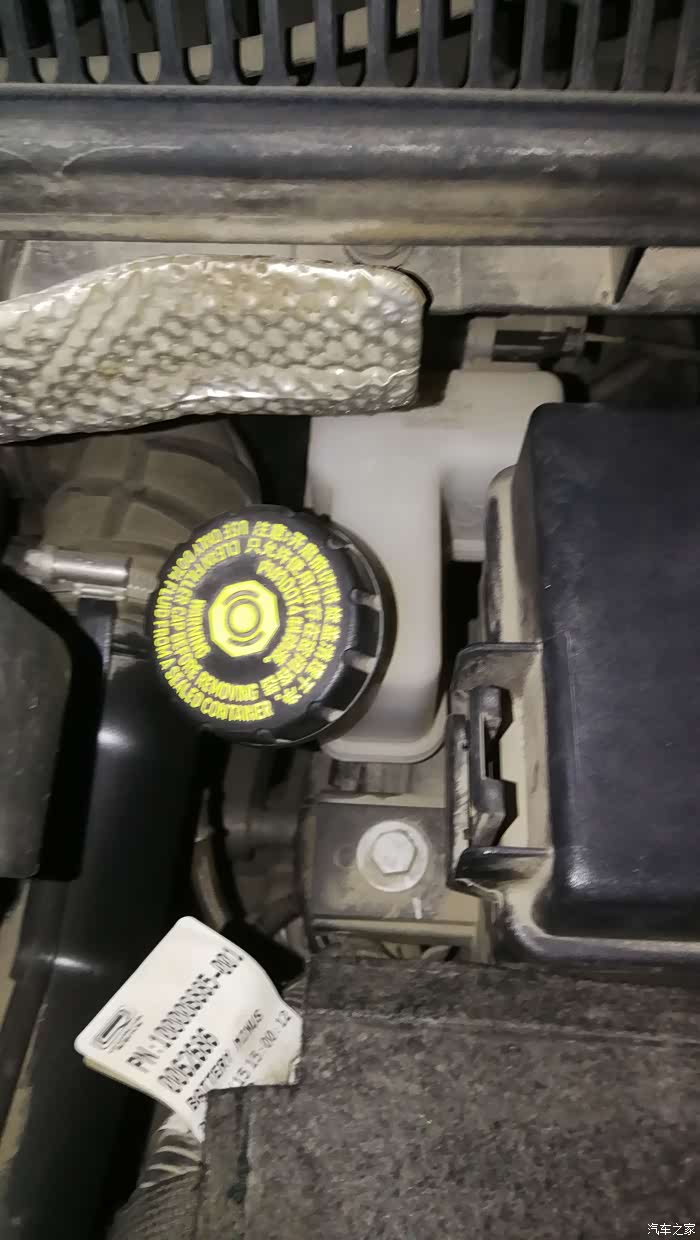

刹车油壶,打开油壶盖

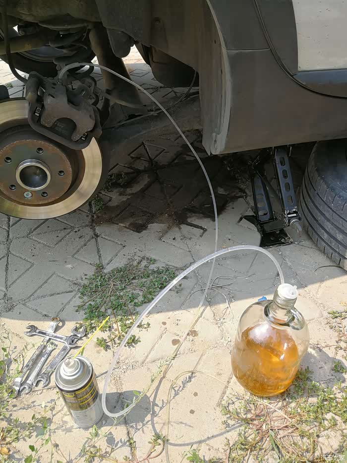

建议拆掉轮毂,这样好操作,我使用的是之前换冷却液的那套装备,不同的是,我在另一头接了一节硅胶管,正好套在刹车油更换口上,刹车油有腐蚀性,还是收集一下最好。
更换顺序:右后轮,左后轮,右前轮,左前轮。
更换步骤:
1.车辆准备:将前机盖打开,将刹车油壶的口拧开,用抽油工具抽出壶内的旧油,实际抽不出多少,油壶是两层的。将新油加入油壶,加满。
2.将放油口的胶套拿掉,将硅胶管套在放油口上,用呆头扳手拧松放油口,有部分油会到硅胶管里,这时不用管,跑动驾驶室,踩刹车,慢慢踩下去,到底后,松开,再慢慢踩下去,你会发现油经过放油管进入了放油玻璃瓶里,直到放油管里的油的颜色跟新油的颜色一致了,抓紧拧紧放油口螺丝。(注:每踩5次刹车,就要看看刹车油壶里的油液面下降了没,每当下降了一半,抓紧再添加满,然后踩刹车)

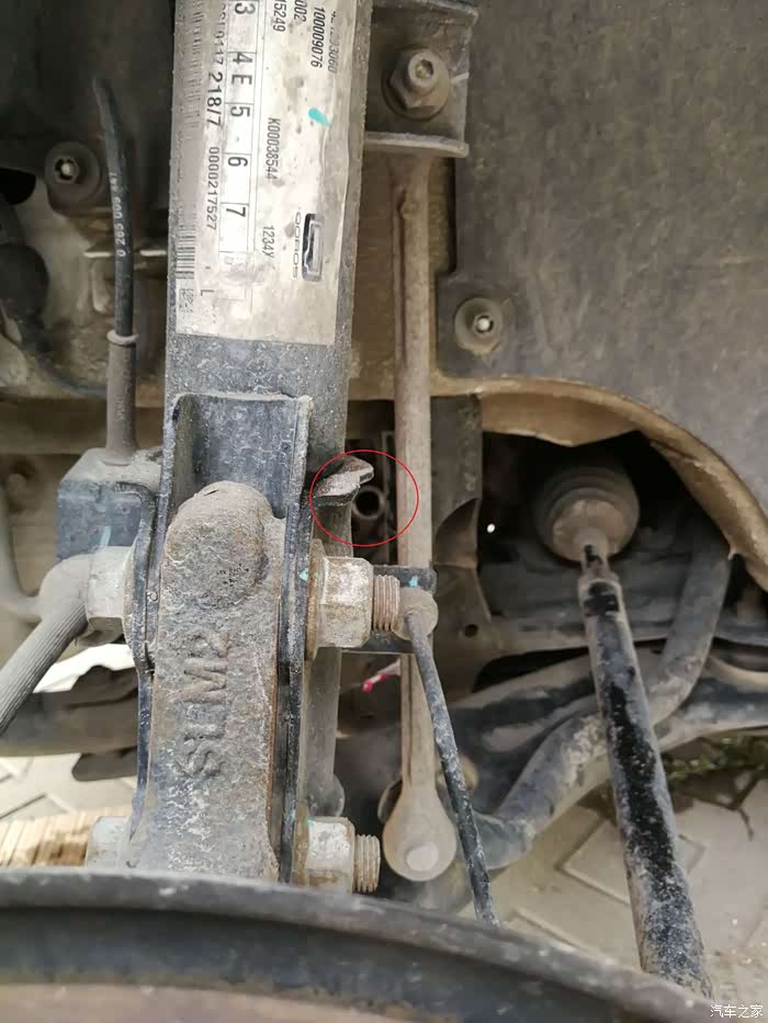

右前异响,分三种情况,
前两种都是右前减震问题,但是有区别。第三种是油管共振问题;
第一种主要表现:原地或者低速打方向盘咯咯咯的响。解决方法如下:

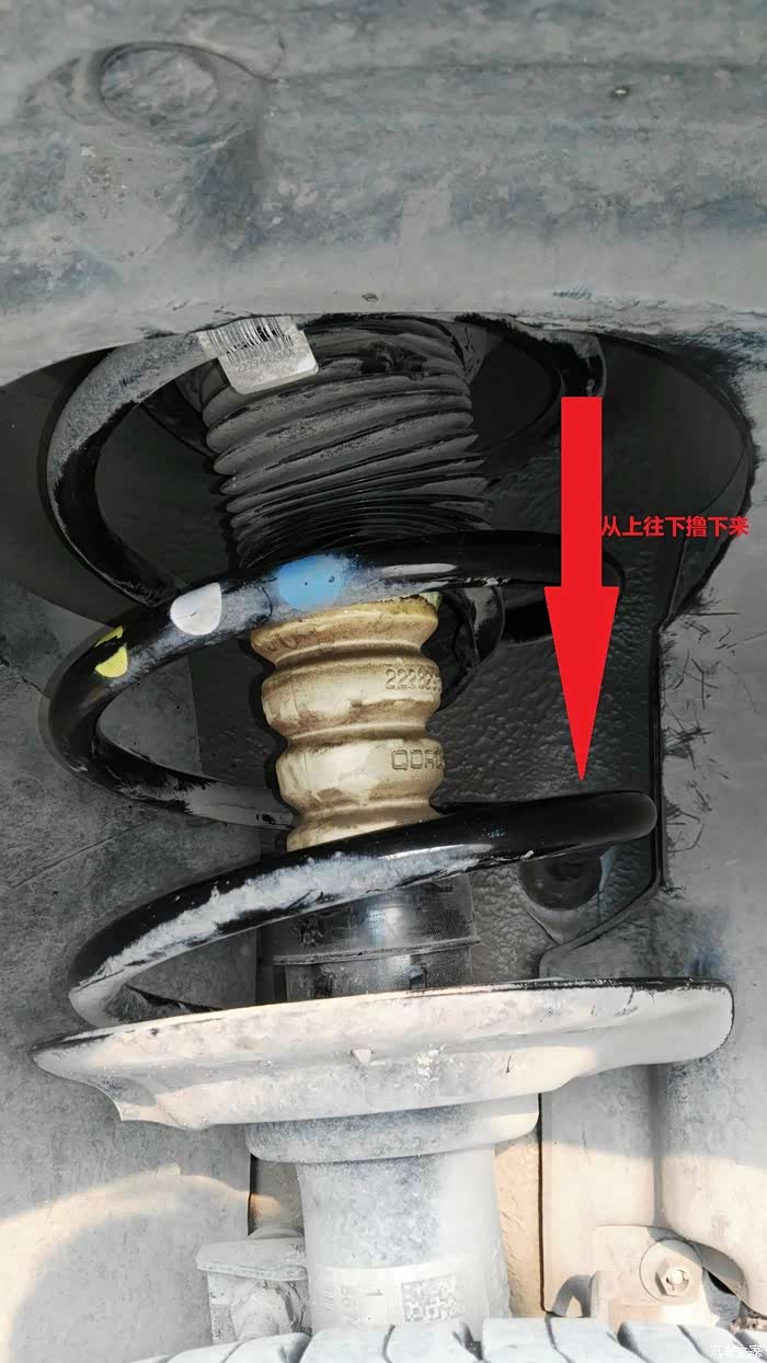

到右减震那里,用千斤顶把前轮抬起来。把这个包皮撸上去。,把里面白色头部(一块减震胶块)使劲弄下来,得使劲,因为这个胶块卡在上面。。弄下来后喷矽质润滑剂。然后再把这个橡胶块卡回去就行。
第二种,主要表现为低速通过稍微不平整的路面就会有咯、咯、咯的声音传上来,感觉是底盘打铁的声音,实际是右减震平面轴承坏掉,需要更换,或者直接换总成,但是要拆很多东西,也不影响安全行驶,目前我找到的解决方法如下:
使用矽质润滑剂,对右减震的顶胶喷矽质润滑剂,对减震附近有橡胶件的地方进行喷涂;目前暂时解决;如果要彻底解决还是要更换平面轴承。或者有可能下摆臂、半轴、拉杆出现问题了,这个要仔细排查了。

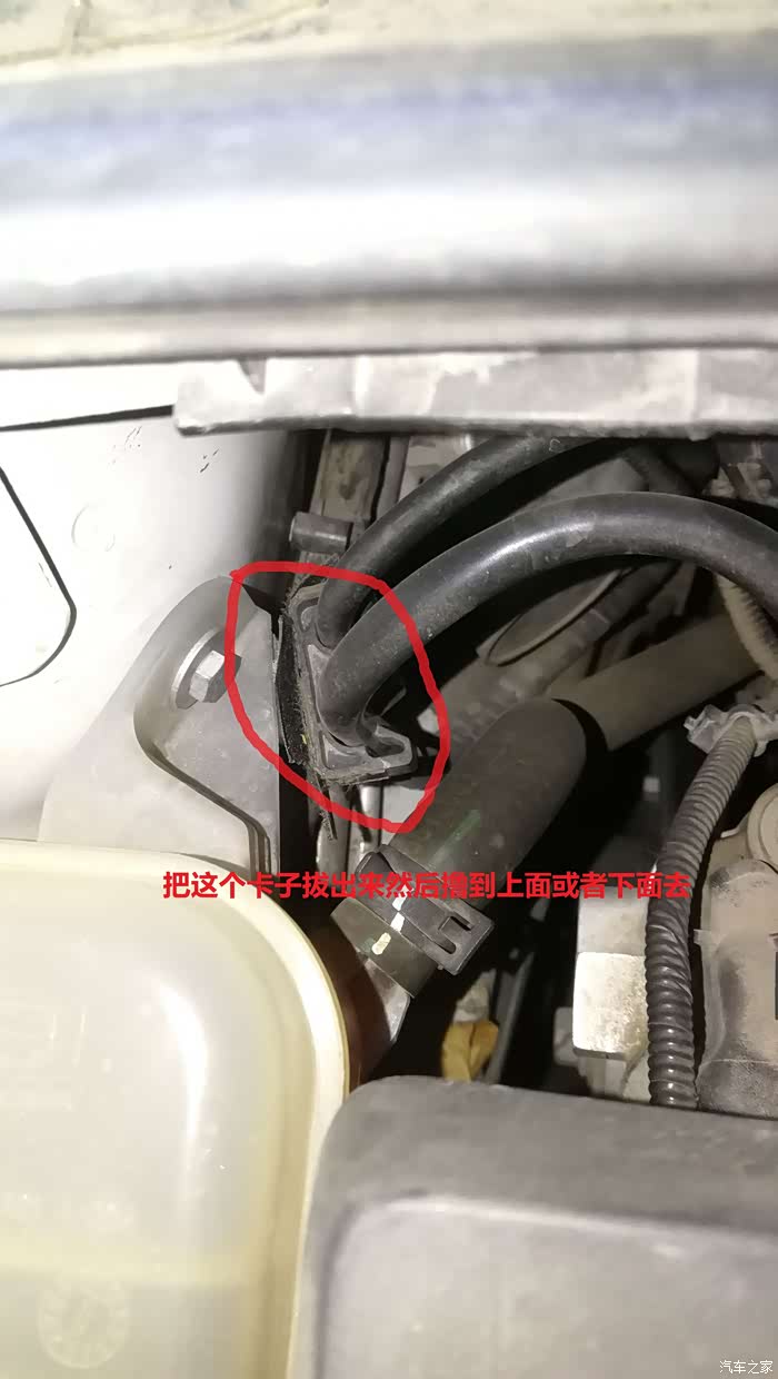

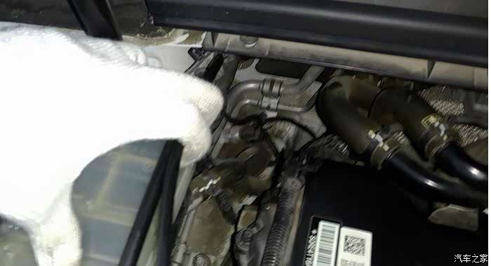

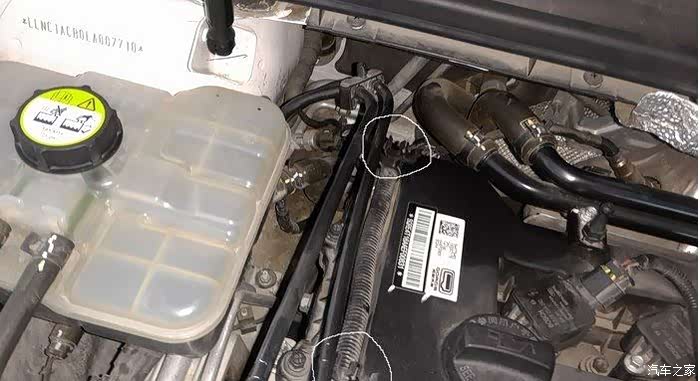

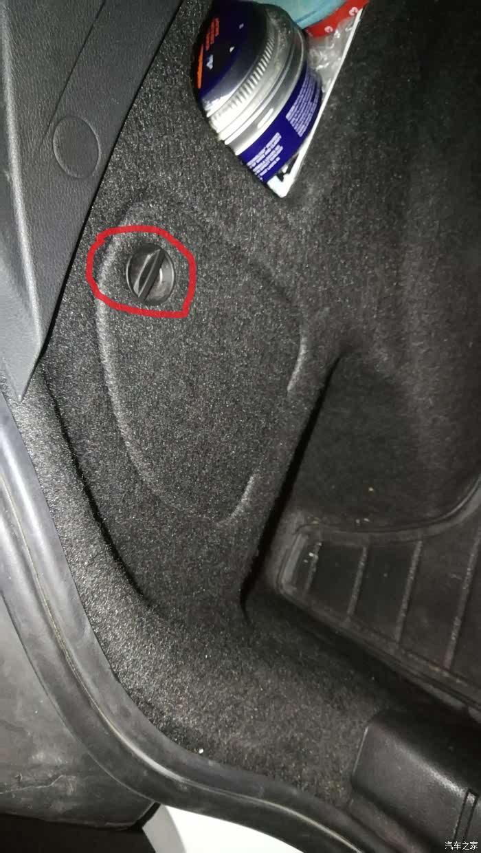

第三种,油管共振问题,主要表现在冬天,冷车状态,手套箱附近咯咯咯的响,解决方法如图;但是这种方式有一个问题,就是油管的固定无法解决,我试过很多办法都比较有风险;我后来又把卡子给装回去了。这个问题很多其他品牌车也有,太敏感的就只能这么处理了。

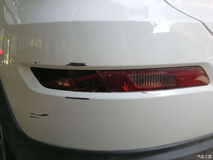

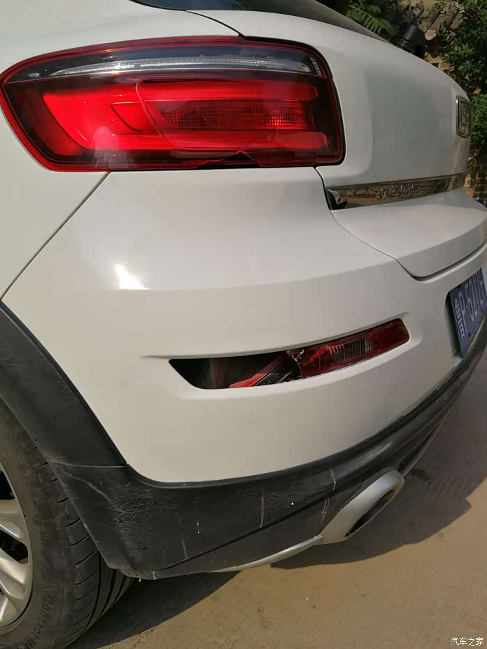

后杠灯内卡扣断裂解决

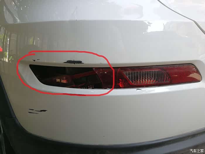

都是被逼的,车晚上停的好好的,不知道被谁给顶了,还逃逸了,也是邪门了 ,这左屁股被顶了不下4次了,这次好了,后尾灯 ,后杠灯全碎了。 想着报保险修吧,保险一报价,我一算,自己太亏,就撤销了保险报案,自己来。
自己研究了好几天,如果想修复,尾灯比较好说,换了就完了。关键是后杠灯,内部卡扣肯定断了,卡扣是跟后杠一体的,也就是说要想修复就得把整个后杠都换掉,大工程。
换后杠,需要把车后侧左右两边的轮眉抠掉,把轮毂的内衬板卸掉,还有车底的几个螺丝,还有后尾箱内部的卡扣,很麻烦,自己换肯定大工程。
而且拆后杠以后再还原成原来的样子据说不可能,缝隙会变大,轮眉也恢复不了原样,需要更换新的轮眉。
只能想办法看看能不能在不换后杠的情况下解决。有很多车友说用热熔胶或者其他胶粘到后杠上就行,但操作起来也很麻烦,也要拆后杠。
经过一周的研究,发现一个能完美解决的方法。 以下。。。。

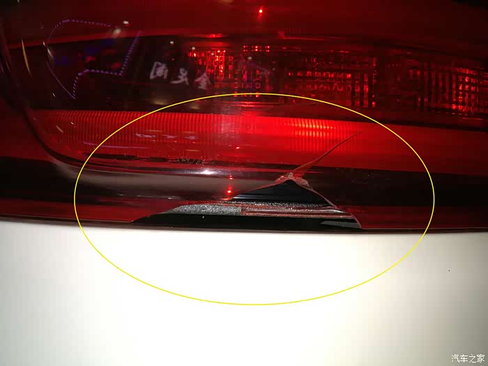

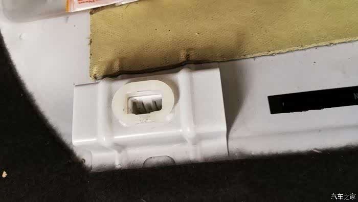

后尾灯和后杠灯破碎,后杠上的漆被剐蹭;还好都是塑料件。
尾灯破碎细节,但是还能用,我买了个新尾灯,但是一直还没换,不影响大局,先用着。

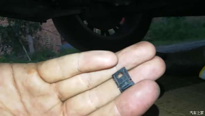

后杠直接碎了,之前撞过几次也是这个地方,但是只有一边卡扣断了,灯没烂,能沾上继续用。这次就惨了,直接干碎。
这是我钻车底掏出来的碎灯。三个卡扣已经断了,这个设计不好,卡扣也很脆,可能自己按两下卡扣就会断。很脆弱,而且修复很难。

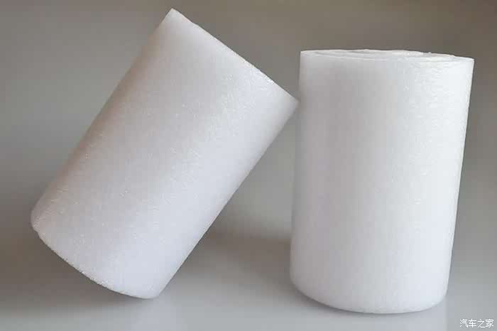

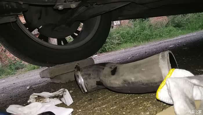

从车后方钻车底后,会发现排气孔旁有很大的空间,足以把碎灯拿出来而不用拆任何东西;新灯也从这个空隙装回去,然后插上供电插头,让一个人在外面观察车灯是否到位,到位的话就可以用上图的泡沫棉把灯塞住,泡沫棉最好是厚度有10cm厚最好。塞的方法具体位置见下图。
就是这个红圈的内侧,只要把这里塞紧,整个灯就固定好了,不用任何粘胶;我已经在各种路况试了,都没颠掉,比较完美还省事。
后杠的漆我已经自己喷好了,自己感觉还不错,但是因为漆不是太好,有点磨砂感,但是第一次搞,已经基本看不出来了。具体我就不说怎么弄的了。网上多翻翻教程,这个东西考验技巧和耐心;

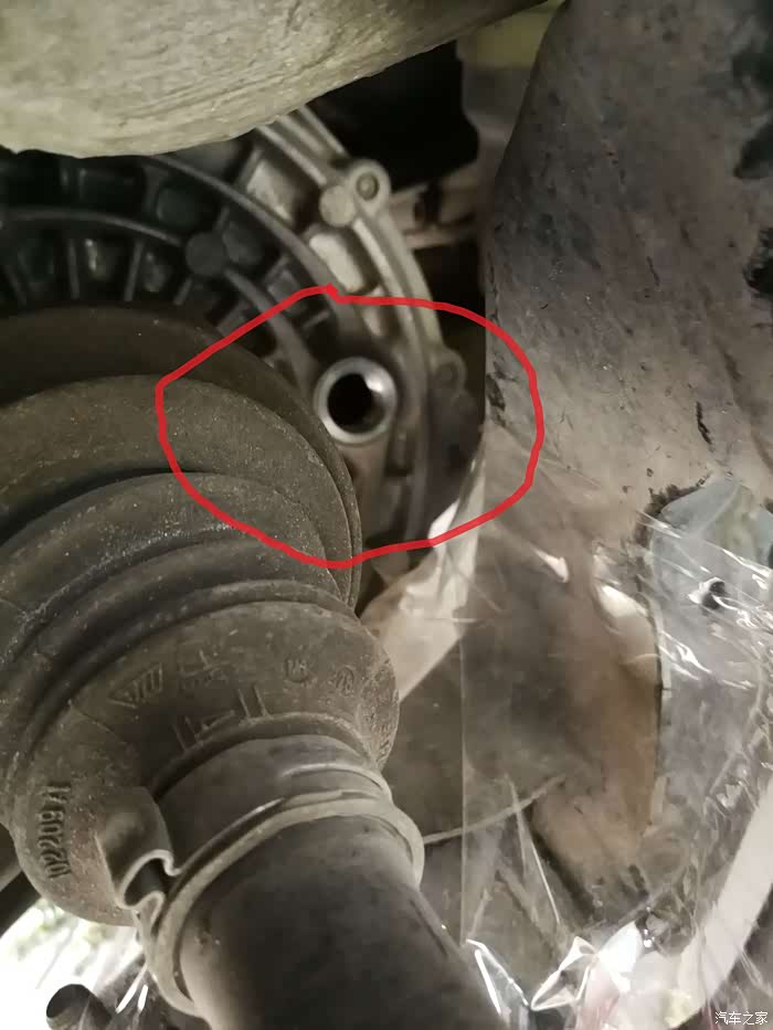

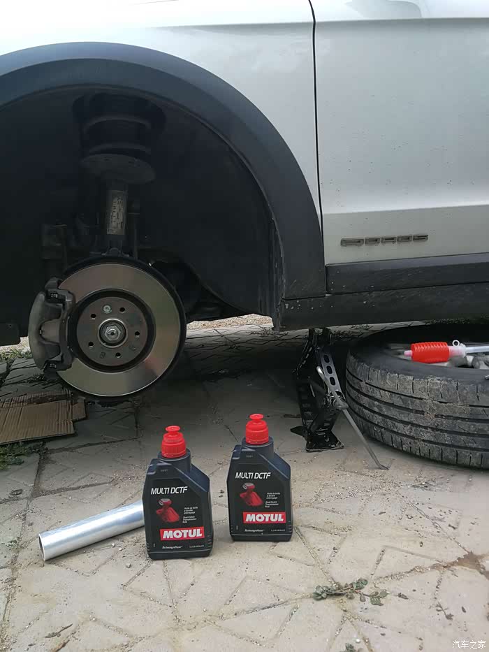

准备工作要做好,摩特的dctf变速箱油,需要两桶,一桶不够,很多大神已经验证过不错了,比原厂的要好,换上以后也确实如此。首先,用千斤顶顶起车身,卸下左侧轮胎,准备好变速箱油和保鲜膜,主要是用来防止油流到副车架上。

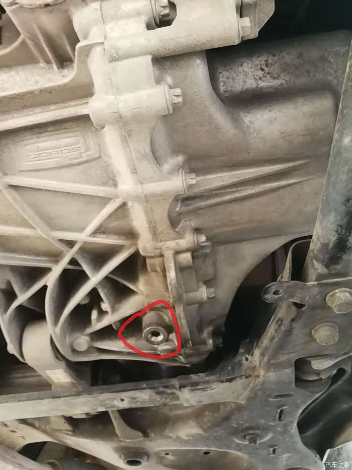

变速箱油放油螺丝在这里,驾驶位那边的车底,需要内六角8mm的套筒来卸掉,将油放出来。
已经放完油了。保鲜膜的位置可以看下,就是防止加油和放油的时候会流到副车架上。

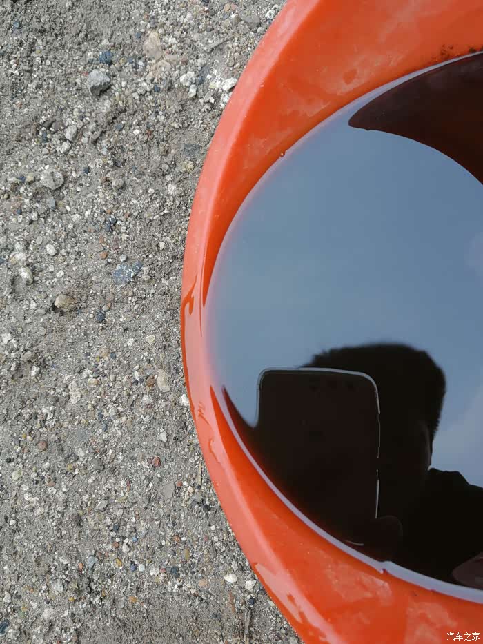

这是放出来的油,很黑,我这时候已经75000公里了。

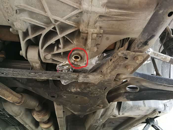

放完油后,将放油螺丝拧好,扭矩是35nm;然后拧开加油螺丝,具体位置,如图,看见那个我已经拆掉螺丝的小洞了吗?同样用8mm内六角套筒

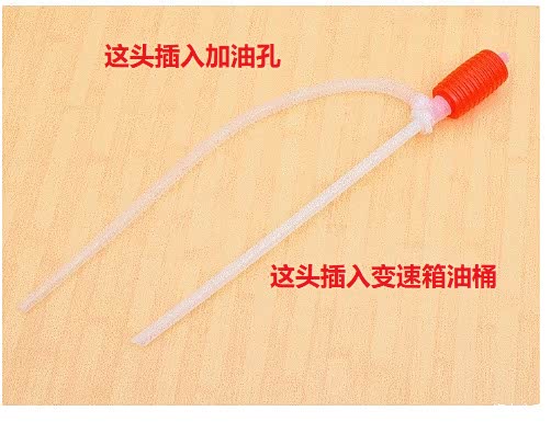

来个特写,就是这个地方;我买油的时候卖家给了一次性注油器(见下图),通过挤压红色头部加注,加注到这个孔开始往外漏油,就加注好了,也就一瓶半的量吧。把螺丝拧好就行了,螺丝扭矩同样35nm;完成。
一次性注油器,买油的时候可以让老板送

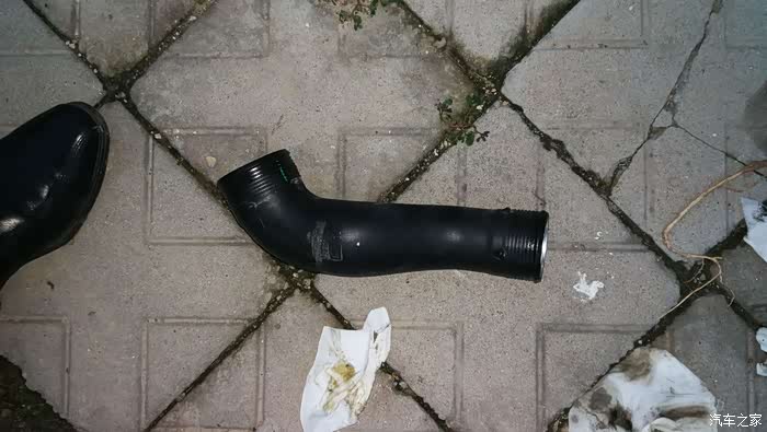

这是拆下来的连接节气门和硬质管道的软管道。

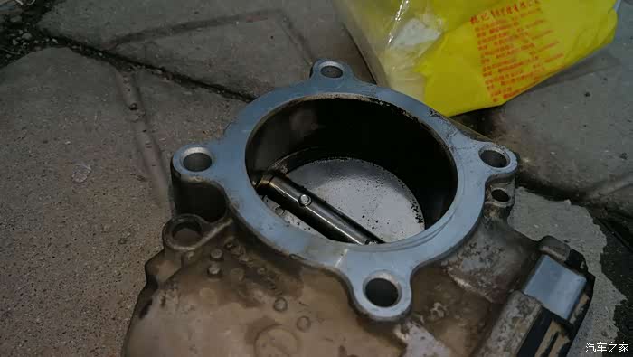

拆下来的节气门很脏,天快黑了 ,有点看不清。

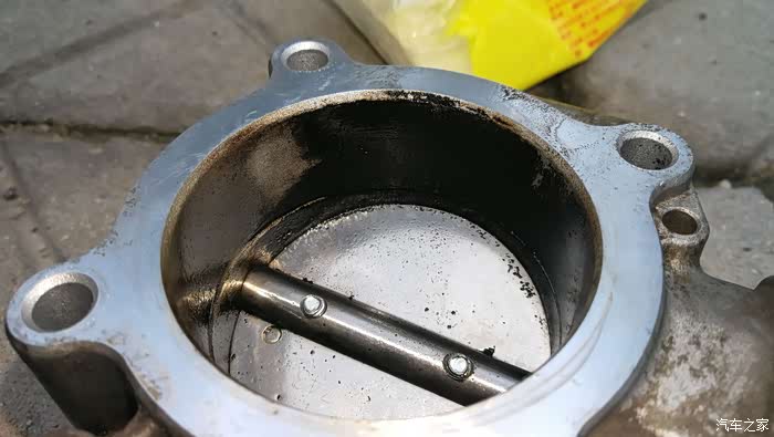

细节,这是72000公里的节气门状态,看到黑黑的一层,四周都是,本来以为一瓶3m的清洗剂就行了, 结果没想到差点没够用,建议多买点化油剂,先泡泡这些黑色积碳再用节气门专用清洗剂进行清洗。
清洗完后,原样装回,插上线路插头,四颗螺丝固定好,扭矩8nm就可以了,但是我的扭矩扳手没这个范围,我拧的有点紧了。这是从下往上拍的,已经洗的很干净了。最后把管子恢复原样就结束,一定要把三个抱箍的螺丝上紧。

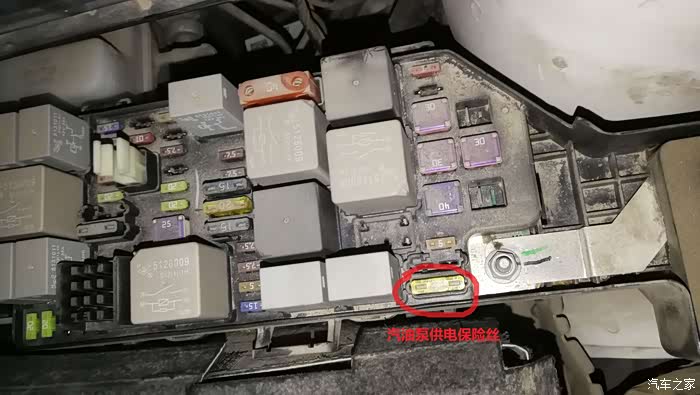

2..将车辆点火,然后打开发动机盖,在发动机舱的保险丝盒内将油泵的保险丝断掉;然后等待发动机自动熄火。

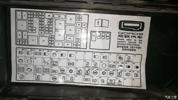

在发动机舱的保险盒内,不是车驾驶位的那个。
就是56号,对应的就是汽油泵;

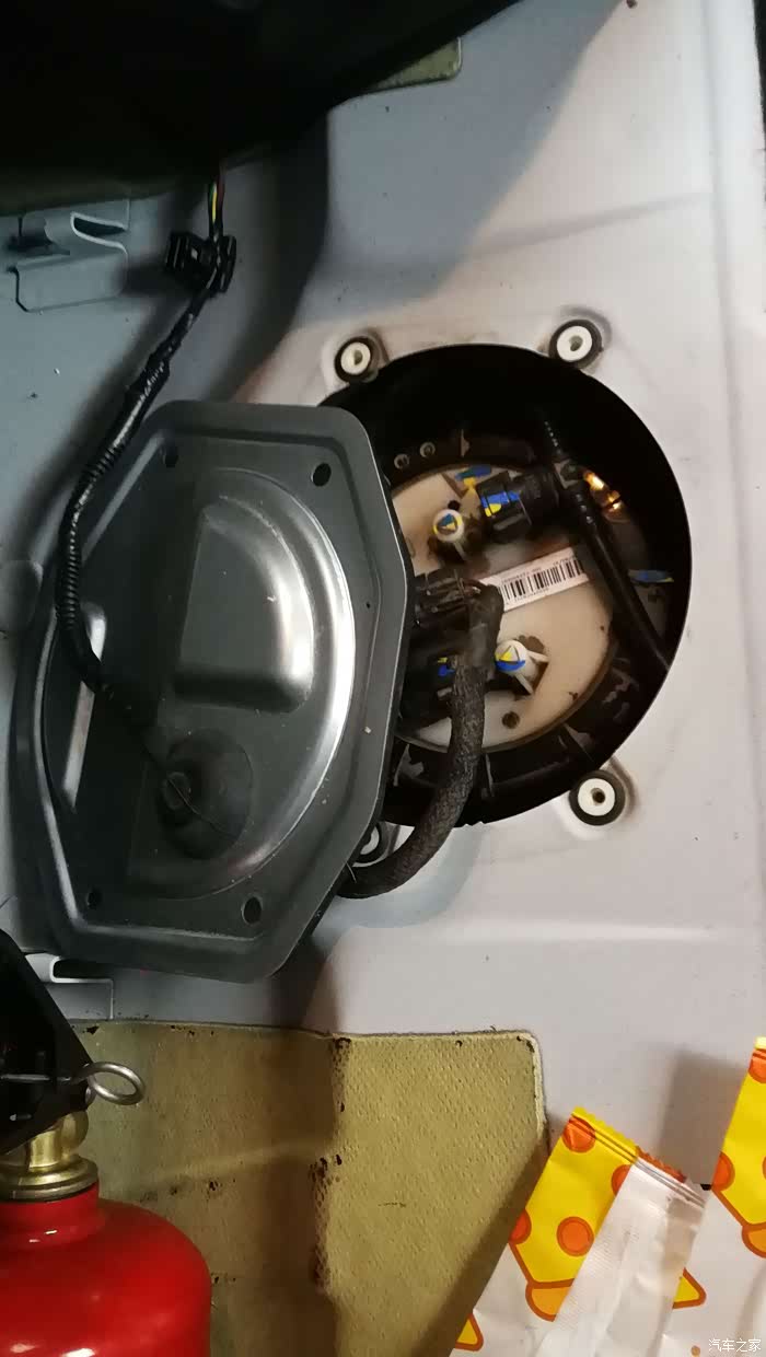

其次,坐垫下面会有一个金属盖板,四角有四个螺丝,(顶配在金属盖板上还有两个螺丝,需要拆掉,这是固定天线的),需要使用米字型套筒T20,将四角螺丝拆掉,拿掉盖板。

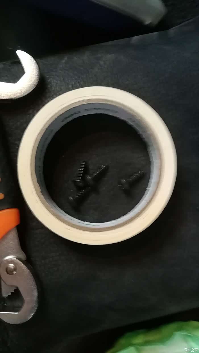

拆下的四个盖板螺丝;

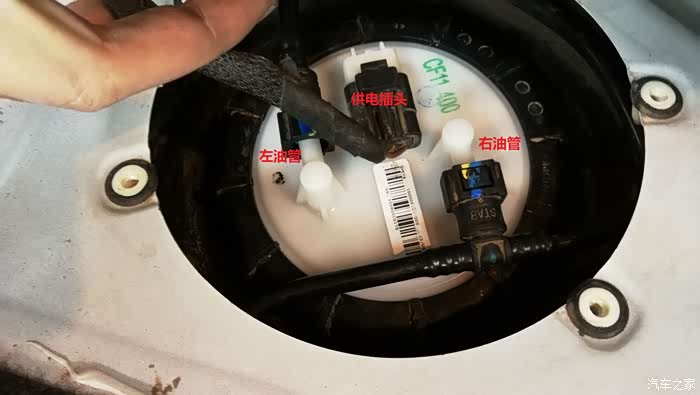

然后会看到左侧一个油管卡扣,中间一个供电插头,右侧一个油管卡扣,先用卫生纸清理灰尘,因为这块灰尘会很大,要清理干净。将这个供电插头拔下来;将两个油管拔下来(左侧这个需要按住两侧绿色的按钮再拔,我用的卡钳又差点给甬力过大弄坏;右侧这个按住上面的黑色按钮就能拔下来),拔油管之前先放放自己身上的静电再把,再拿卫生纸或者能吸水的东西,垫一下,会流少量油出来,尽量不要流的到处都是。拔好后,将油管卡到一边。

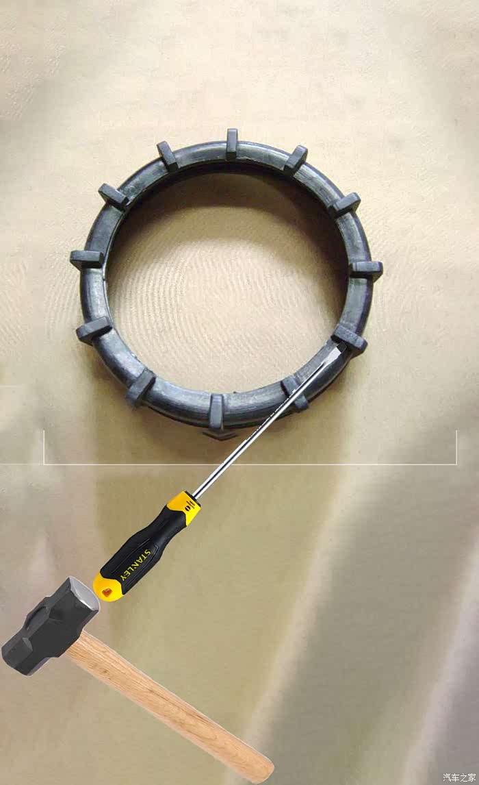

你会看到油泵是用这个盖子卡住的,拆这个东西有两种方法,一个是在tb上买专用拆卸工具,一种是用下面的方法。
螺丝刀的金属杆尽量用胶带绑起来,以免下面的操作与旁边的车体金属接触产生火花,用螺丝刀抵住盖子的棱,通过用锤子敲击将这个盖子逆时针旋转,注意力度,旋转大约两周就可以了,拿这个盖子出来的时候,右侧的油管可能会碍事,小心一点拿出来,因为这时候油箱内的汽油就基本暴露在外面了。这时候就可以把油泵拿出来了。一定要慢。垂直拿出。

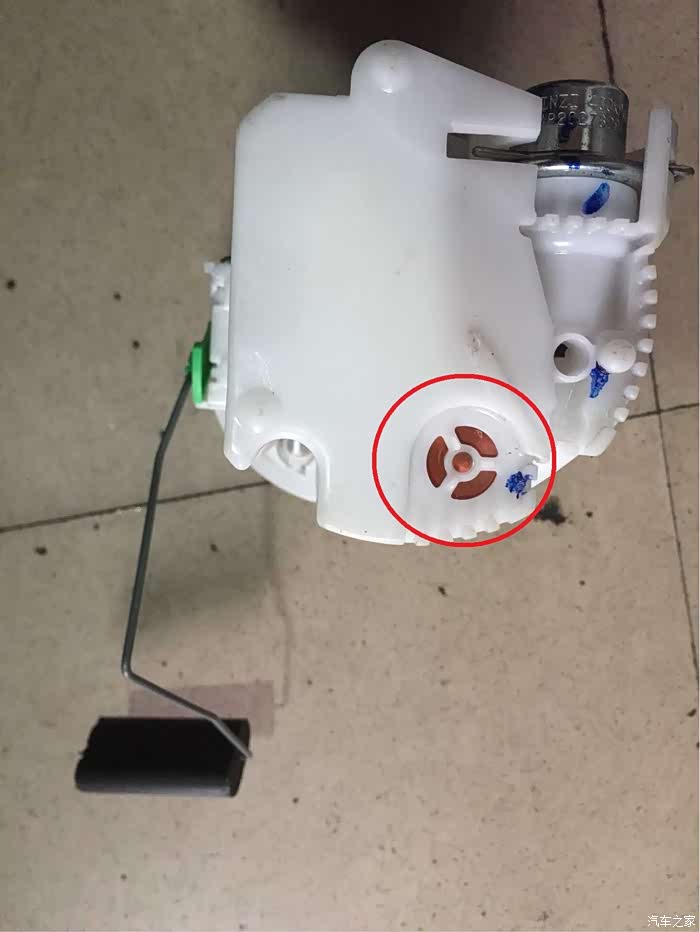

这时候你会发现油泵里面有很多汽油也跟着出来了,还有一个橡胶密封圈也会跟着出来。不要慌,按我以下操作。

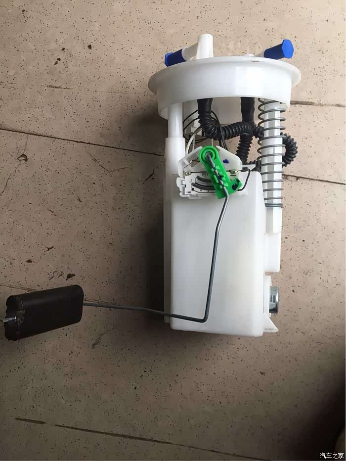

油泵的底部有一个红色的小开关,用一只手把油泵竖直提起来,另一只手就去按这个红色小开关,汽油就会都流出来到油箱里,这时候再把油泵拿出来就可以了。橡胶密封圈也跟着拿出来,先套到新的油泵上;
把新油泵换上去,注意角度,然后把密封橡胶圈按回油箱口,一定不要错位,然后按相反的方向装回油泵,注意在装油泵盖子的时候,一定要拧紧直到油泵按不动,左右也摇不动就好了。然后插回油管,插好供电插头,先不要装金属盖板,把油泵的保险丝装回,然后点火,看是否正常,观察油泵周围有没有漏油的情况,如果没有,装好金属盖板,装回坐垫,结束。
注:更换油泵的主要风险其实是防火,如果没有十足的把握,动手能力比较差还是建议不要挑战,交给专业的人来处理比较好。谨记。

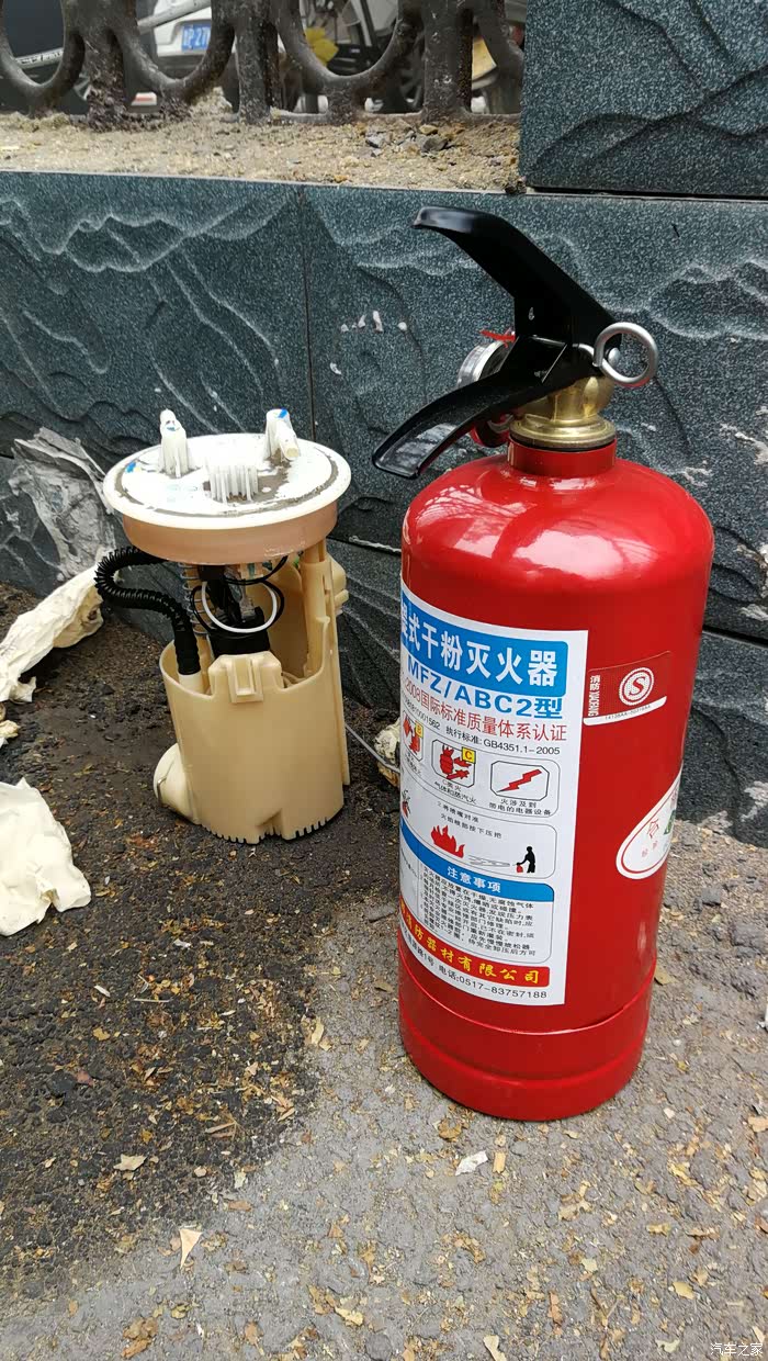

换下来的油泵,还有灭火神器。全程请抱紧灭火器。
