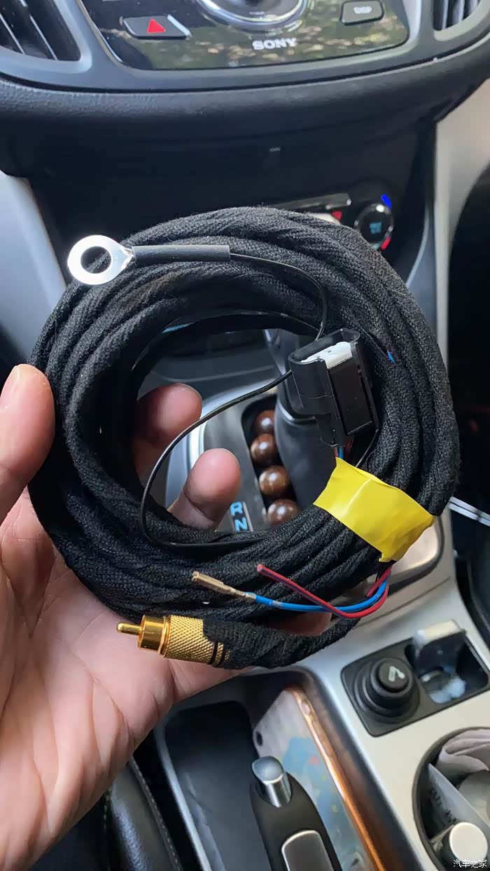

2015款1.5T风尚版福特翼虎SYNC1升级SYNC3,及升级原厂倒车影像
开工前,先准备全套所需安装材料及配件(因为是1升3所以比2升3所需的材料要多)。(上图)

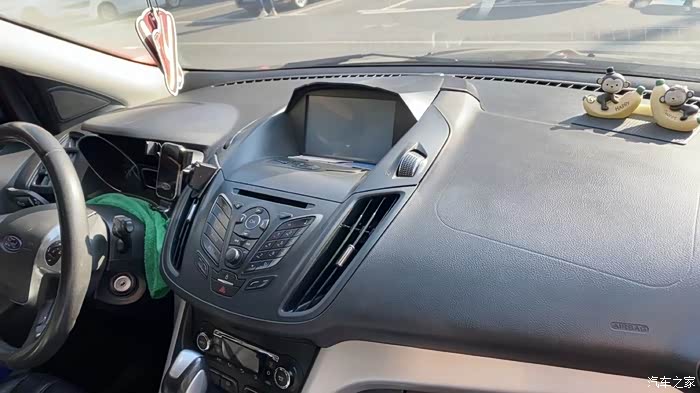

纪念安全行驶7年10万公里之久的老中控(廉价,土气,寒酸)

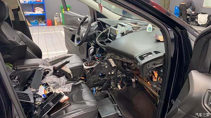

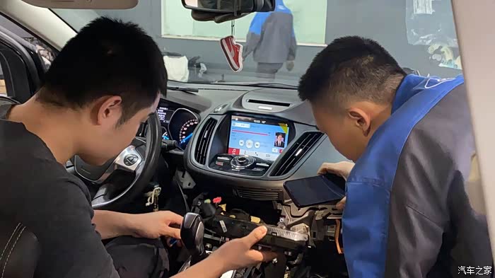

开拆,特别说明我是自备材料到当地福特4S施工安装的,整体操作快准狠。
中控全套,空调面板,中置空调出风口和副驾手套箱相继被拆,现在正在拆中央扶手箱。

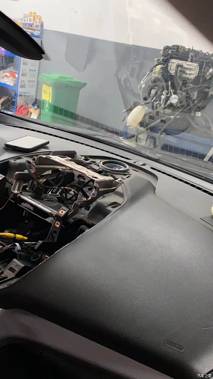

加装SONY中置喇叭(一定要CD机支持哟),原车都有预留孔位,所以不要担心打孔。直接对插安装很简单。
拆完整体是这个样子,支架安装完毕(CD支架和屏幕支架),现在正在安装CD机(支持中置喇叭)和SYNC3屏幕模块。

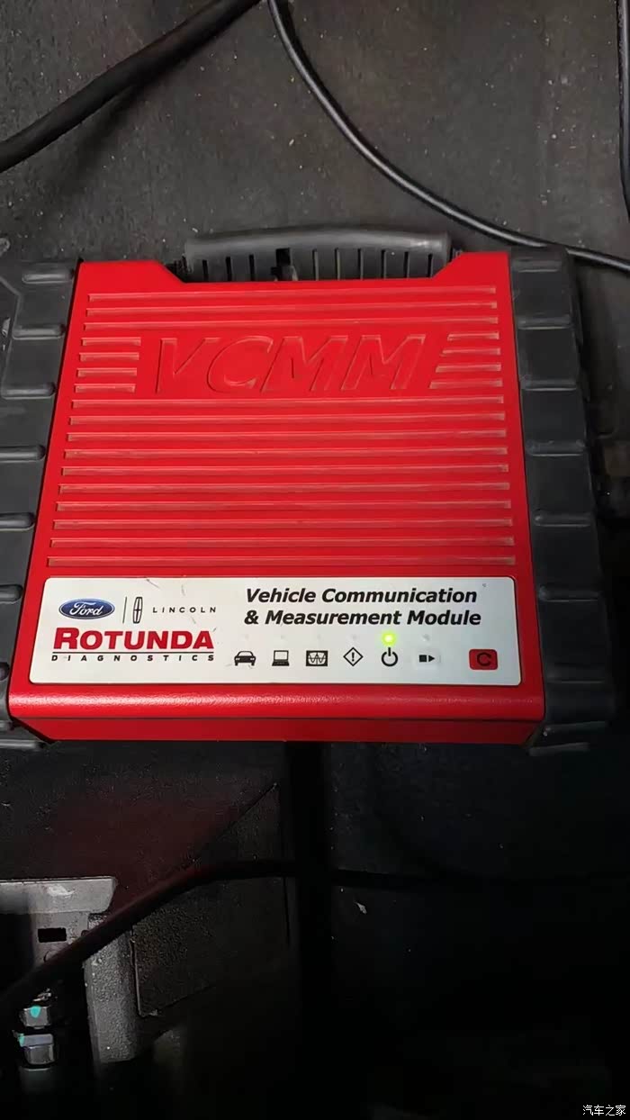

最重要的环节刷机,刷机,刷机(强调),说明:由于我是2015款,因为13-16款(旧款)和17款以上(新款)的CD机不同。我这次使用的CD机是新款的,所以会不兼容导致原车倒车雷达没有声音。有2种解决办法:1、更换旧款支持中置喇叭的高配CD机(因为我是低配风尚版本原车CD机是可以使用,但是不支持中置喇叭,而且音质太渣渣),2、传闻有大佬可以通过RMB的方法刷机解决兼容问题(我没试过所以不表态,不代表不可以)

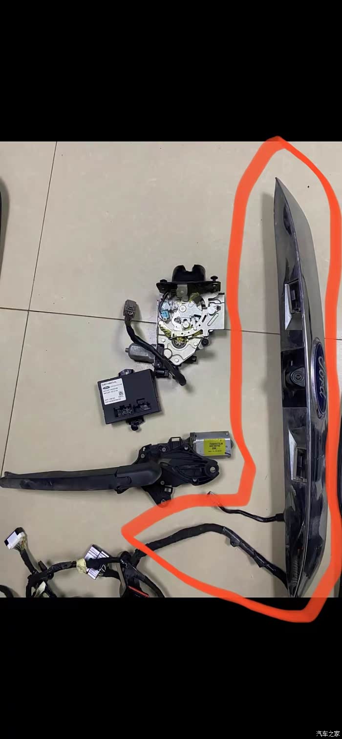

SYNC3施工完毕后,接着马不停蹄想升级原厂倒车影像(倒车轨迹需要刷机激活),由于预算有限,直接购买的拆车件(商家直接发视频给我让我自己选,喜欢哪台车拆哪台车),带线束带摄像头带摄像头支架和固定面板。
这是升级所需连接中控和保险盒的线束,现做的还热乎。线走车副驾驶顶侧,相对比较容易,前端需要接3根线(莲花头对插,另外2根接保险盒),尾箱1根直接对插摄像头。
