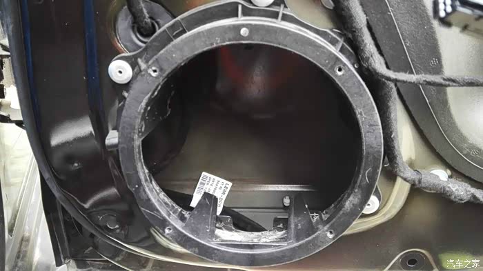

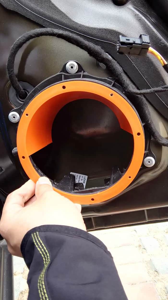

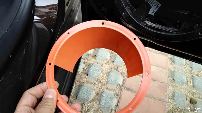

原来有这个好东西,还不贵,尤其还自身防水,而且可以原位安装。单价2元,运费有些小贵。等快递,隔了一周才开始弄,平时没时间啊。
图上已经按原车安装位打了孔,自己有手电钻很方便。
关键是这个挡水板的位置和原车非常匹配,感觉像私人定制的

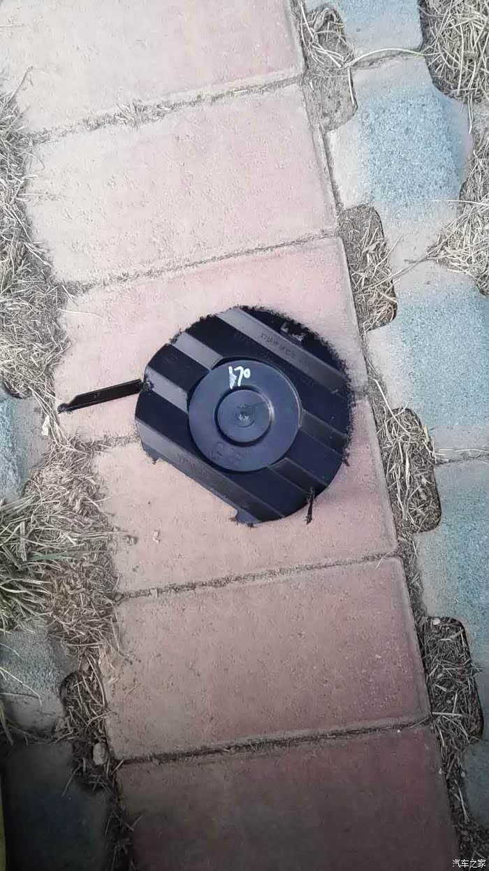

去掉了原车挡水板的后门,还测试了玻璃降至最低处,完全没有干涉。可以放心安装了。
被扔掉的防水罩,看来C5没有好音响跟这个防水罩有关,安装深度只有6cm,很多好喇叭都远超这个深度啊。

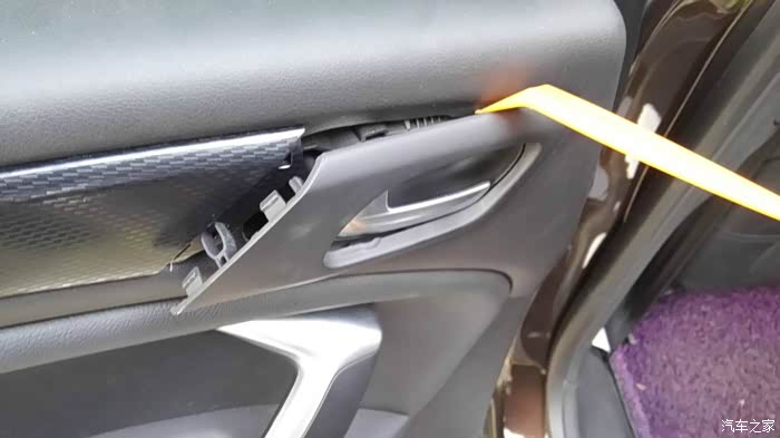

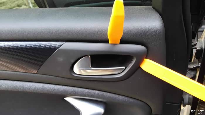

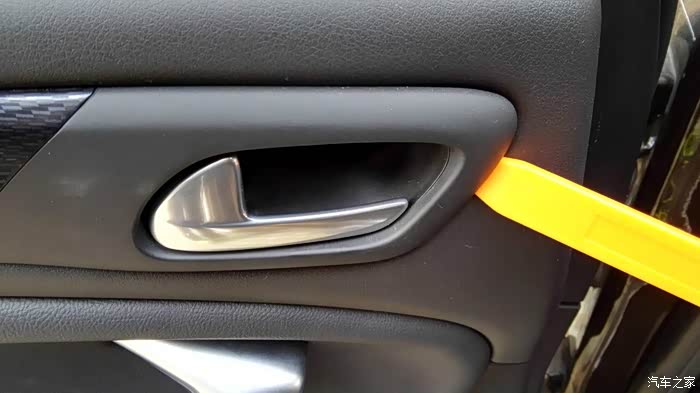

1、从这里开始,用撬棒从这里撬
2、两个棒更好用,已经开了
3、就要弄下来了

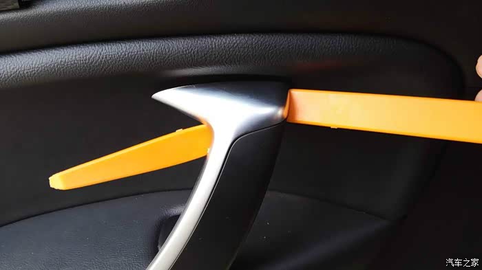

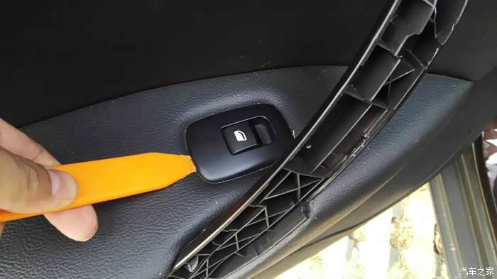

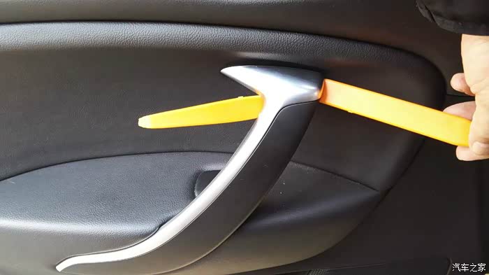

4、下一步是拆拉手这里,建议从上边开始撬,也是两个撬棒同时
5、用点力
6、别忘这个按钮,最好拆就是它了

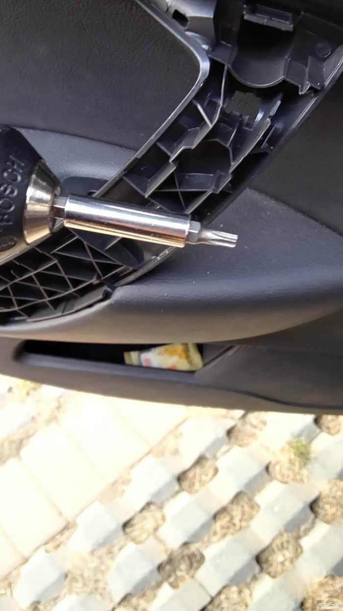

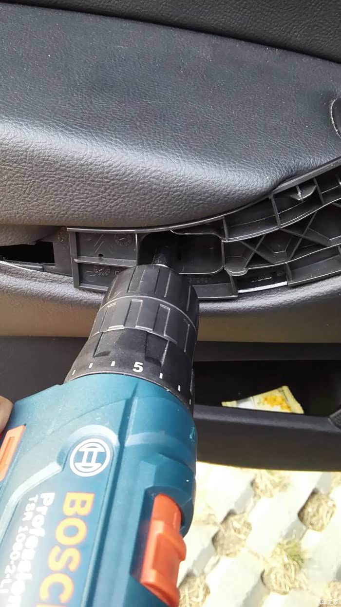

7、准备好T25,我是电起子,方便多了。拆下拉手扣板后能看到上下两个钉。
8、共两个长钉,千万别忘了拆。

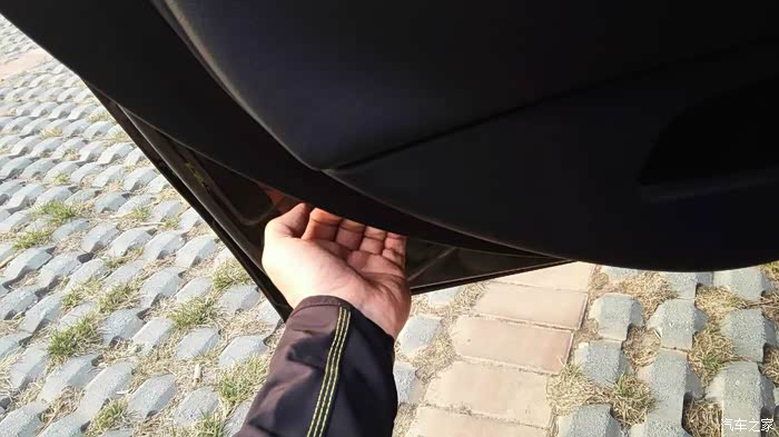

9、门下沿有个缝隙,我感觉就是方便下手的,两个手拉着,向自己的方向拉就好,用的是那种瞬间发力的方式。右手在照相
门板不会拉坏的,东雪还是很厚道,最多坏几个卡子。此次运气好,没有拉坏卡子。
最后拉两侧的门板,感觉门板已经活动了,向上抬一下就OK了。(前门的话注意下边有个开门灯的连线)

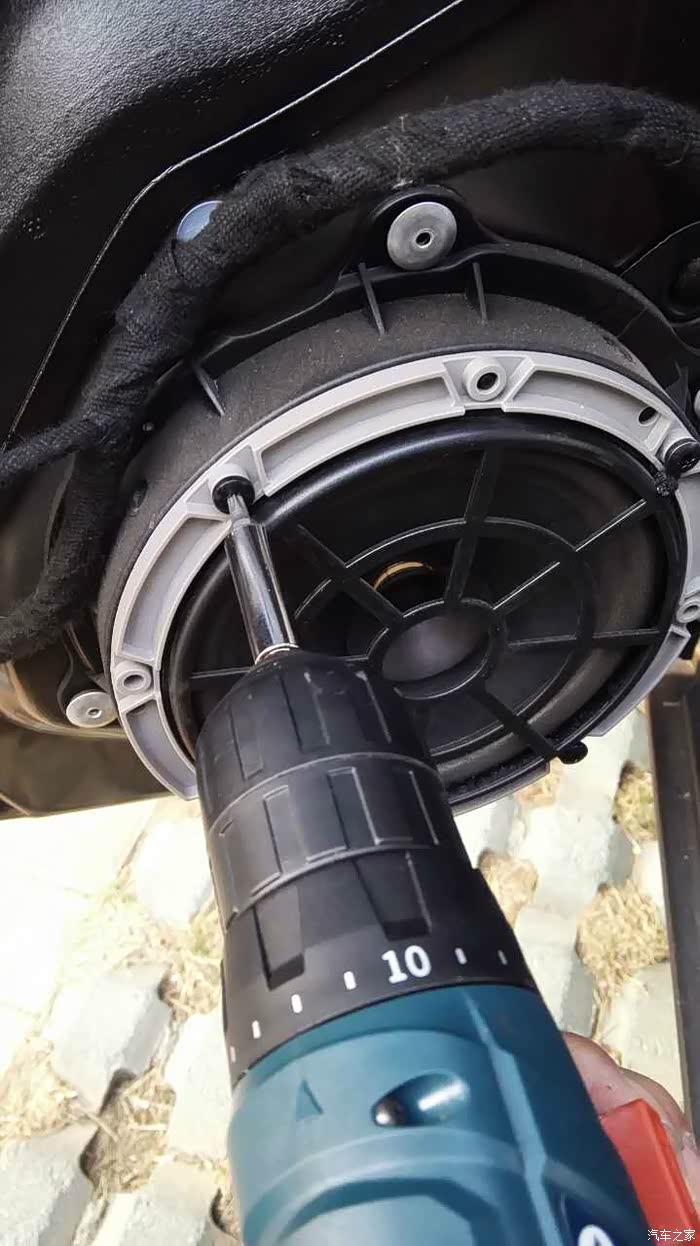

拆原车同轴喇叭,换T20批头。
原车防水罩是用钻头一点一点打成邮票孔掰掉的。再用刀去掉毛刺。放上新的防水罩——完美
对了,为了保证效果,在防水罩安装面的两边都贴了一层双面胶,可以止振与密封。

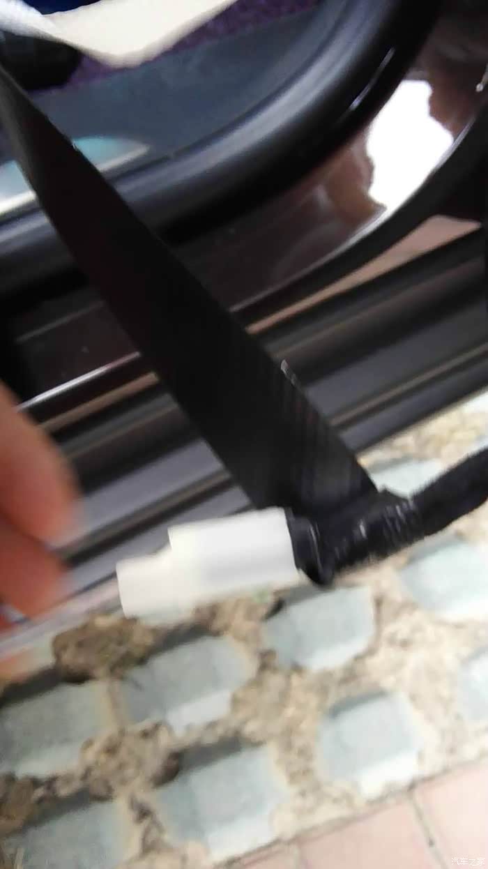

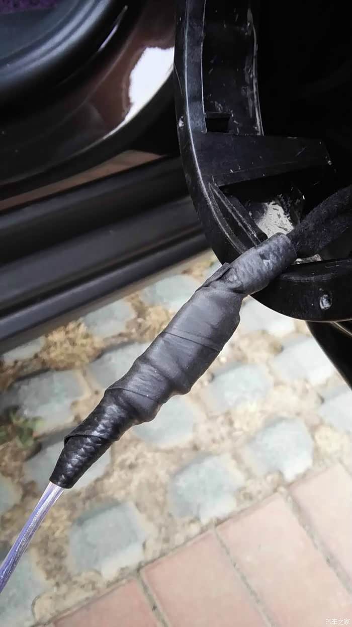

听了某位大侠的建议,用3M防水胶布厚厚缠绕了接头
