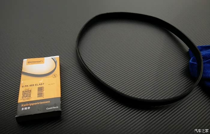

如题,七万公里,皮带在之前已经发现褶皱处多处出现裂缝,虽不影响使用,但由于皮带价格过于低廉,所以还是决定更换。几天前某宝网上看了一下适配型号马牌要价120元,型号没提,觉得价格一般继续观望,不久后看到了72元的出售,还是contitech康迪泰克天猫旗舰店,型号6PK989,店小二查了车架号表示可用。马牌自家旗舰店货品有保障,果断下手,领了2元优惠券,70元包邮到家。(结果刚到货1天,就元旦特价又便宜了好几块)

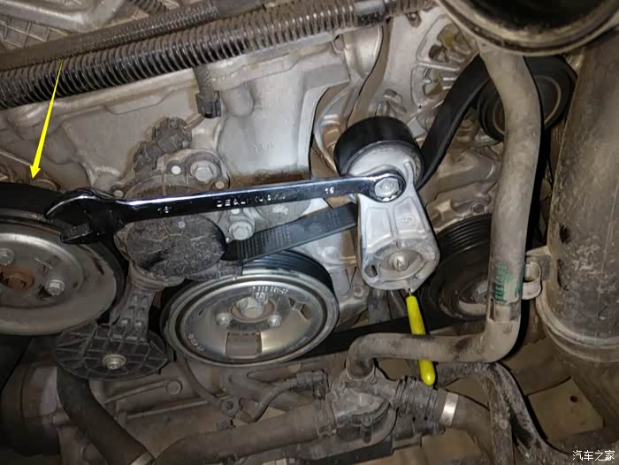

使用合适的扳手压下涨紧轮,调整到一定角度后可在红圈位置插入细小螺丝刀锁定涨紧轮位置。

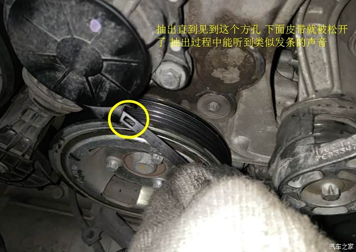

松开涨紧轮后,根据箭头方向抽出拉线,此时可以听到类似发条声。
抽出的头段只要用很小力气,要使用较多力将抽片拉到露出方孔,此时下方皮带也已松开,可以拆卸更换皮带了。
皮带更换完毕后拔出黄柄顶针,注意不要突然松开涨紧轮打向皮带,而是缓缓靠回皮带。箭头所指的这只轮,刚启动发动机时并不会转,轰了几脚油门后开始旋转,应该是电控的,温度到了会被触发。

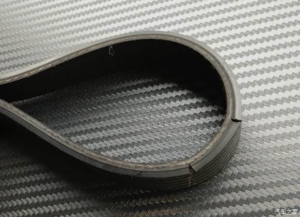

上面的裂纹并不算多,皮带只有图中侧面白色的那层承受拉力,凹槽只不过是用来引导方向的。
图中左侧是马牌皮带的商标壳,右侧是拆下来的旧皮带。

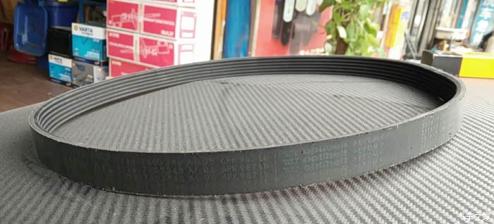

原厂旧皮带,据说长度比马牌短2mm。反正涨紧轮自适应,使用不受影响。

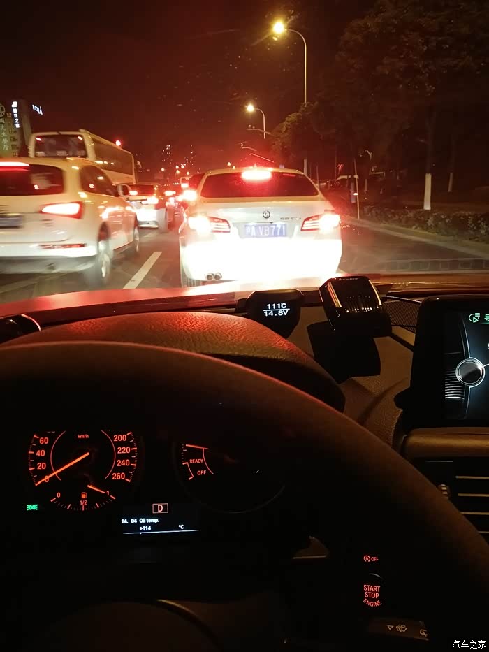

回家路上有点忐忑,晚上上班时特意调出油温菜单,与水温同时监控,发现并没有什么明显变化,这才放心。
