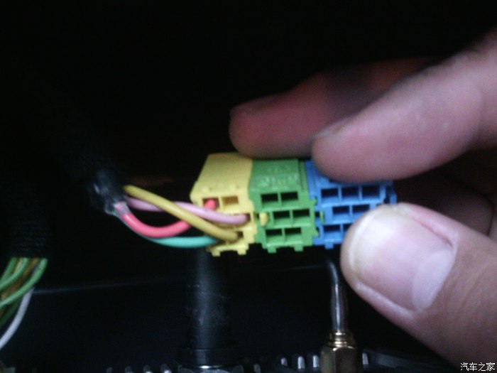

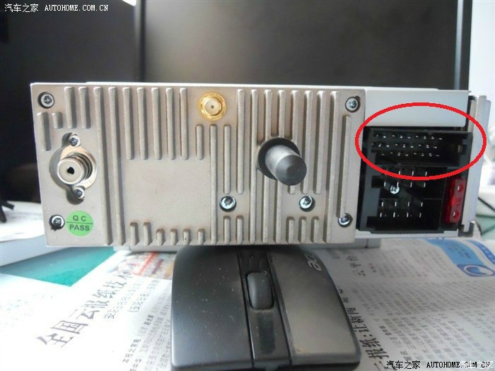

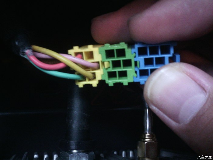

首先,借用其他车友发布的背面图片。0719的分析是不错的,倒车影像的连接部分就是红圈处。
然后,具体连线方式如下,我拔下来倒车影像连接线,具体每一根线代表什么含义,我就不懂了,可请0719后续介绍。

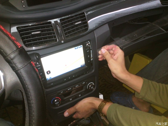

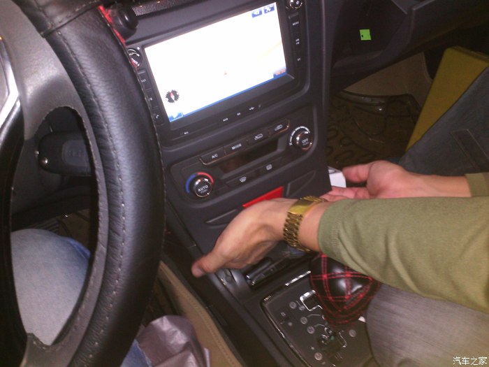

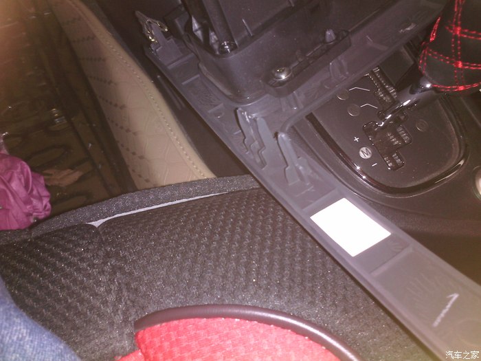

手术开始,首先拆面板,从下到上进行,这是要硬抠的节奏啊,大神说他手腕上那金光灿灿的劳什子物品是去年买的!

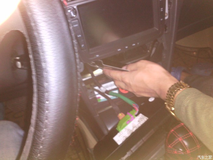

因为平常拆手机的撬板实在是太小不顶用,大神使用一把长尺代替,这下OK了....
面板拆开,可以看到都是金属片扣上的。

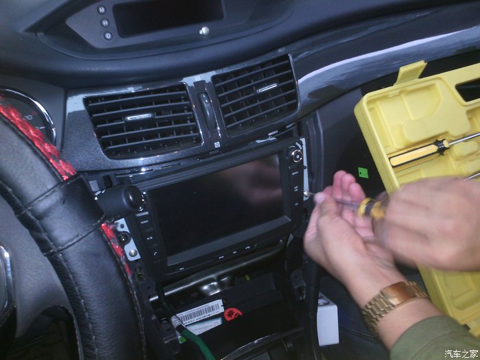

然后拆导航螺丝

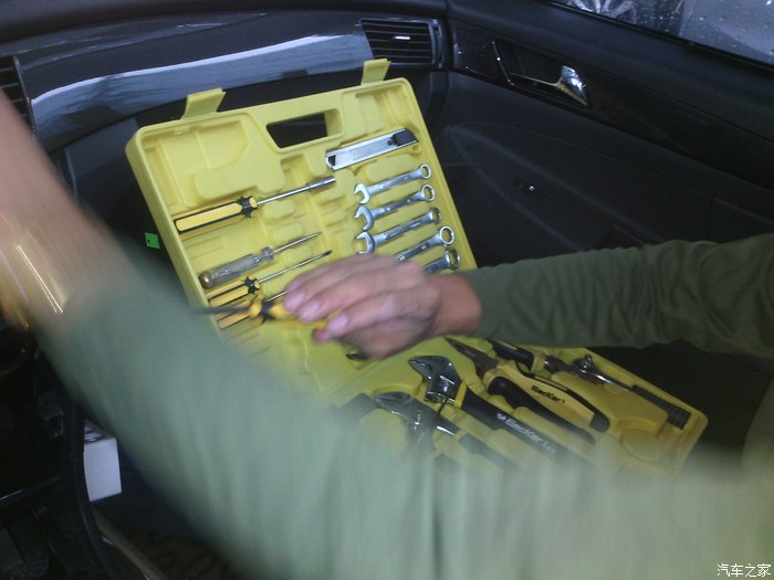

看这一大箱子工具..... 最后都没用上.....

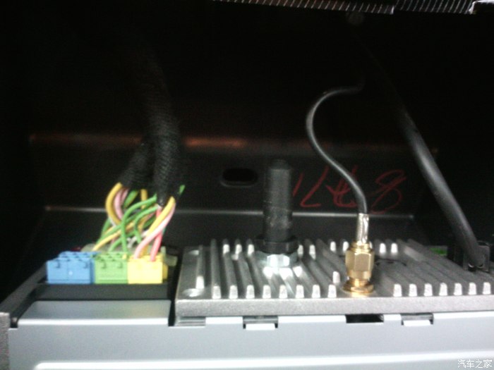

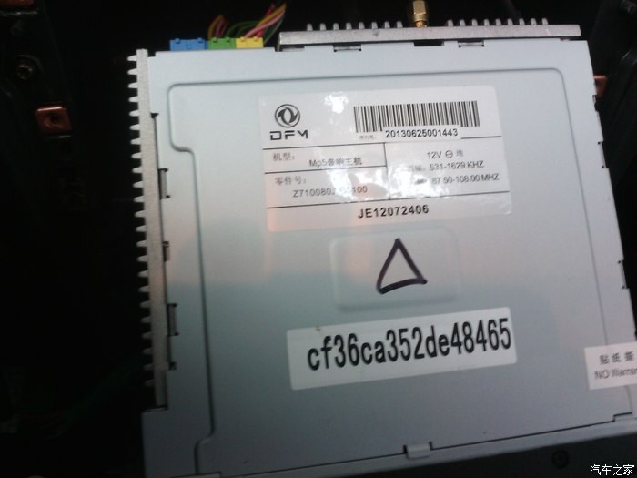

导航掏出来了,咱也拍个标签

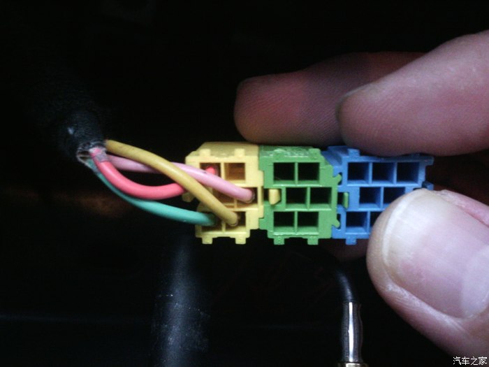

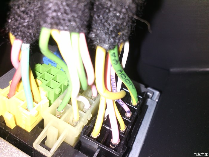

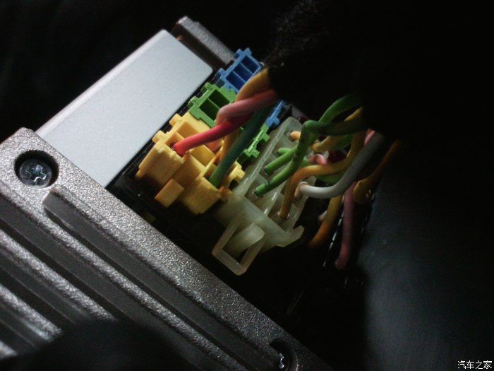

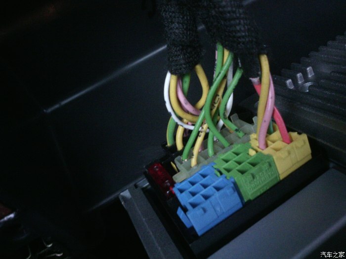

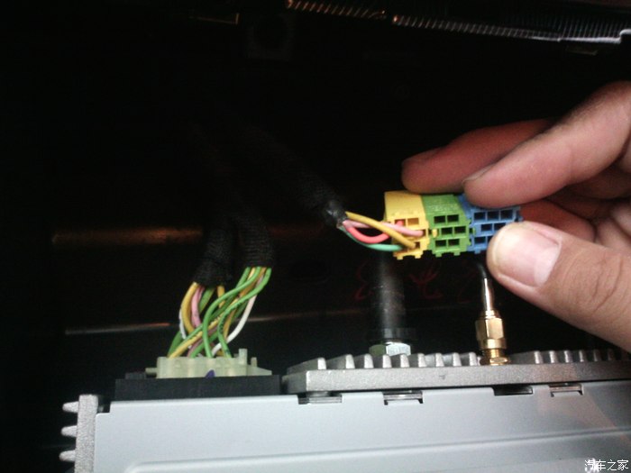

经过确认,控制倒车影像的就是最上面这4根线。具体工作原理不详。大神根本不屑对我解释许多!
因为没有把导航整个拆下来,所以照相角度有点问题,多换几个角度,相信车友是看的明白的。
把控制导航的这个线卡拿下来,正常角度就是这样的了,可以配合上面答案的导航背面图,一目了然。
特写。

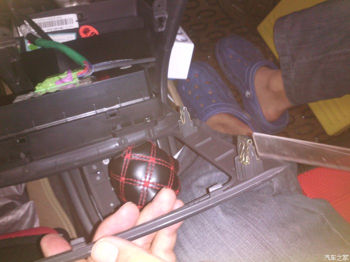

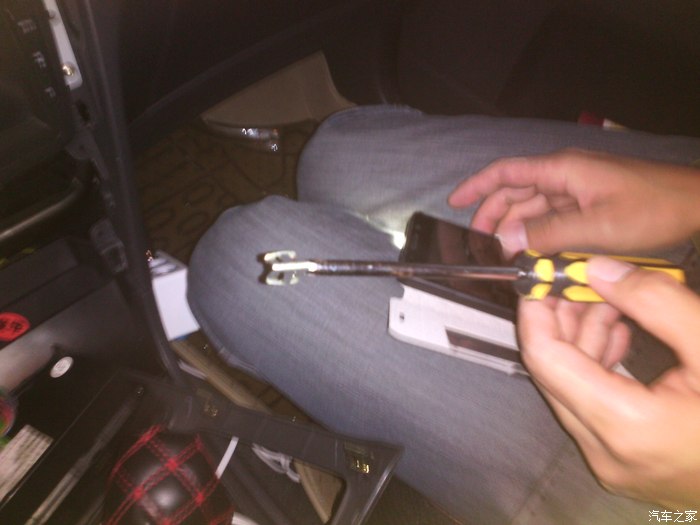

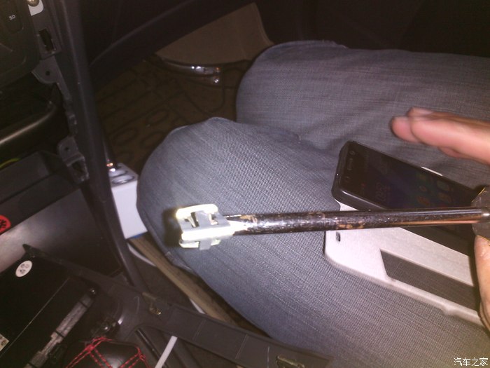

再把导航连好线装回去,最后扣上面板的时候,插曲发生了,一只铁片卡子掉中控里去了,我勒个去!
手机当手电,这一通狂扣啊。
总算把卡子抓捕归案了!!!
