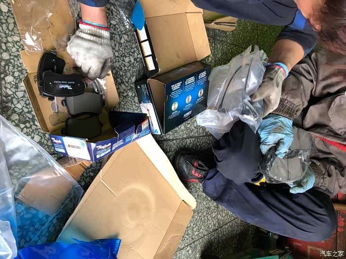

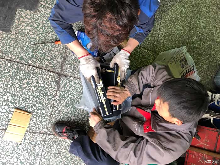

重新订了全车的陶瓷刹车片和打孔刹车盘,特别重,还是顺丰发过来的~跟快递小哥一起抬到车上,倒是不大

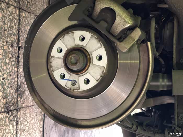

刹车盘看着比较光滑,但是用手摸能感觉到表面有些深浅不平的同心圆

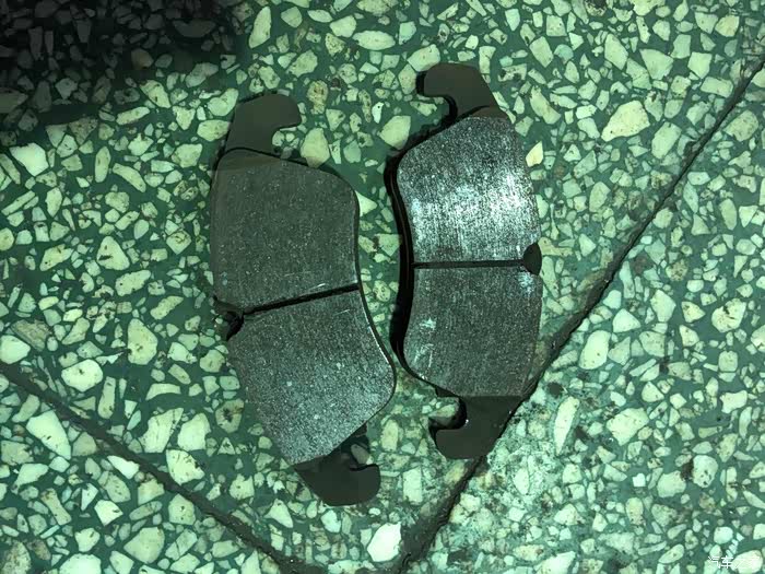

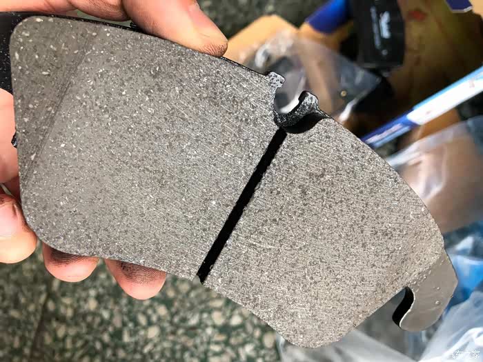

拆下来的刹车片,异响的罪魁祸首

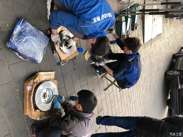

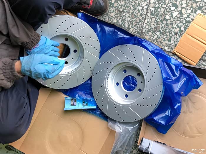

新盘开封

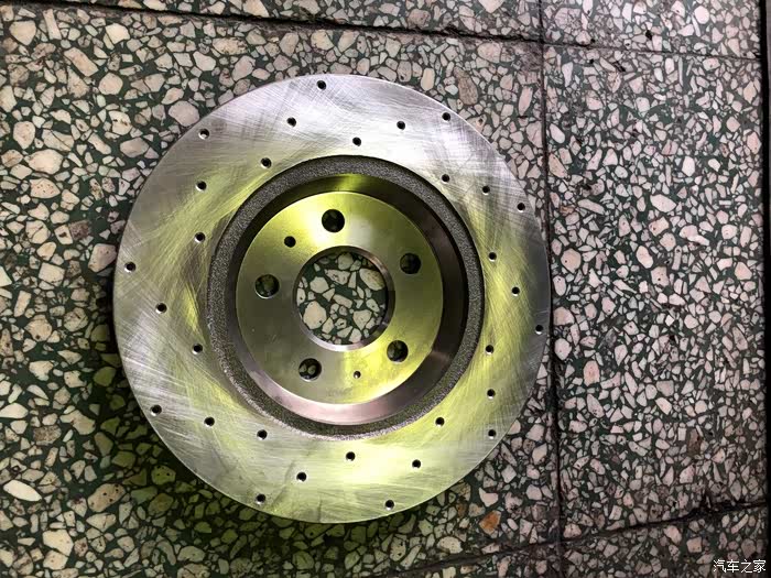

主角来了,打孔弧线盘
精致!!左右盘孔的走向是不一样的!
精致!!左右盘孔的走向是不一样的!
表面有漆,需要用清洗剂加砂纸先洗掉,安装店找我单加的清洗剂的钱
洗四个盘单加了120

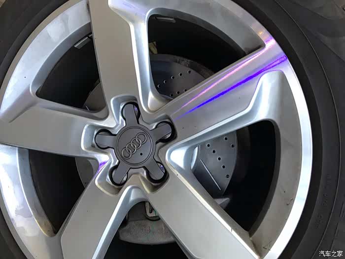

后盘,也是有方向的~

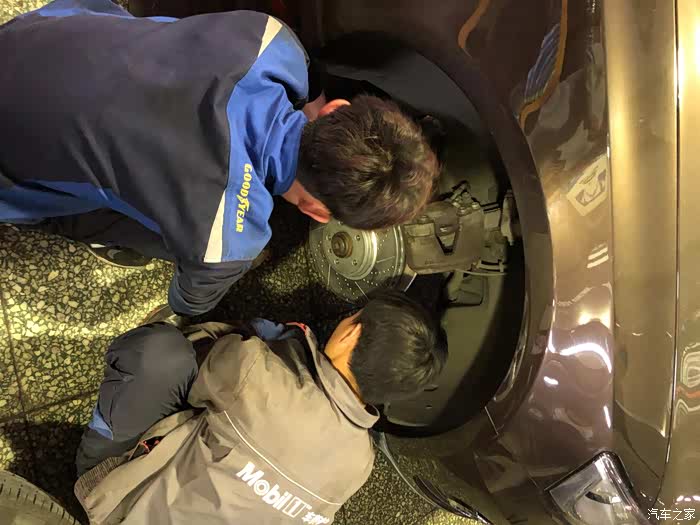

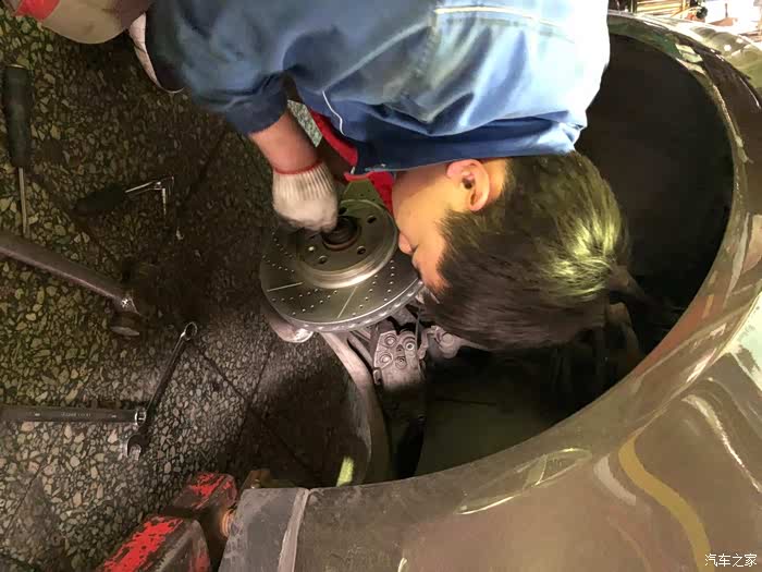

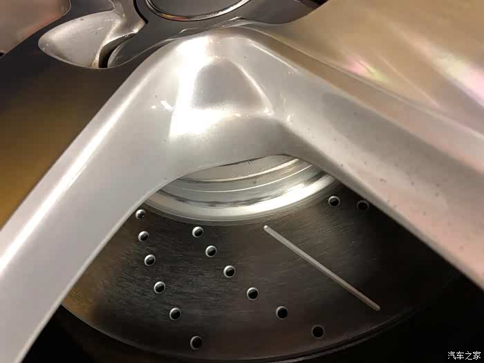

开始装车,打孔盘是有方向的,这是司机侧,弧线是顺时针向外
副驾驶刚好相反,逆时针向外

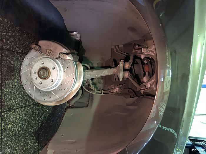

盘片都安好了
装好下架,抱着忐忑的心情,踩了第一脚刹车,真的没声音了!!!

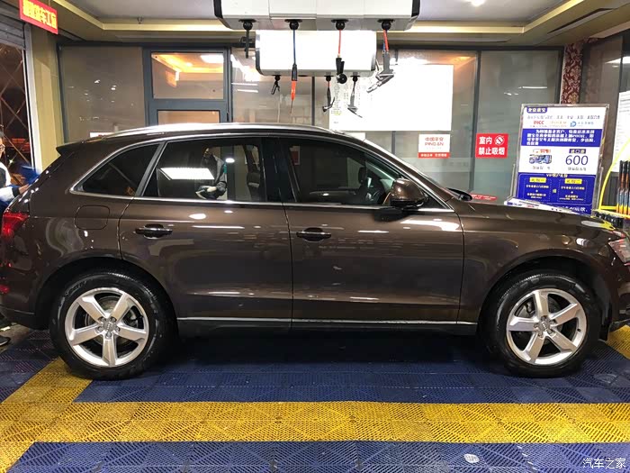

新的盘片一点也不响了,完全没有以前那种生涩的脚感和吱嘎吱嘎的声音,墙裂推荐!!!开心,到小区门口洗个车
最后来个特写,收工
