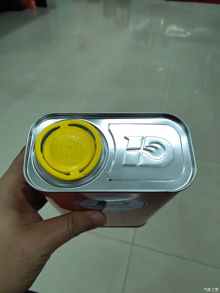

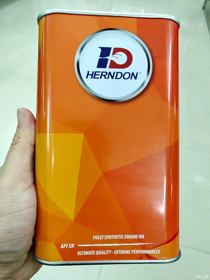

本次主角,铁罐包装,说明写的使用了pao加烷基奈配方调配,并使用了mpao作为粘指剂取代传统增粘剂,mpao是美孚的高端第四类基础油,然而美孚自己的产品却很少用。
78一升,购买自狗东自营。

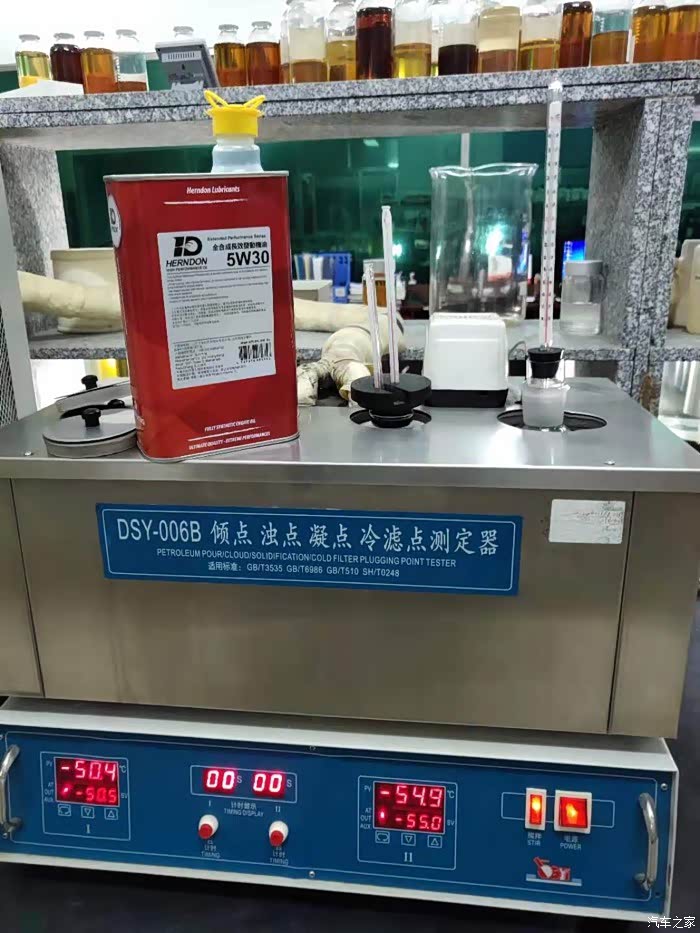

5.倾点-44,鹏斯-42,差距不大,对于5w油来说都很不错。
6.浊点-26,鹏斯-18,亨顿更好,浊点是机油里面的石蜡成分在低温下析出的温度,浊点越低油越纯净,但是部分增粘剂也会影响浊点使其升高,例如壳牌和美孚合并的润英联提供的sv261就含有1类基础油,1类基础油会使浊点升高。
机油出现浑浊时的温度就是他的浊点。

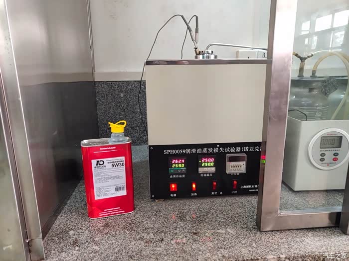

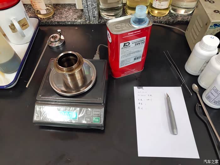

8.蒸发损失5.54,鹏斯7.83,都很优秀,亨顿更好,高温下机油变成蒸汽挥发掉的量,蒸发损失过高会增加进气系统和整个发动机系统的积炭,是导致积炭的元凶之一。

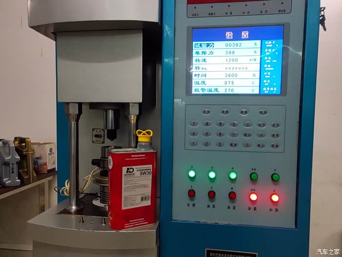

11.四球磨损(75度1200转1小时)0.36,鹏斯0.38,都很优秀,但是亨顿超越了鹏斯成为目前75度四球磨损测试的最好成绩,磨斑最小。
磨斑大小,单位毫米。
12.四球磨损(150度1800转1小时)0.56,鹏斯0.54,在温度升高到150度的时候,鹏斯的磨损变得比亨顿更小,但仍然都很优秀。
四球磨损试验,压力是398N(40千克),转速1200转,温度75度,运行1小时,四球磨损是有国际标准的,他可以反映机油的极限抗磨性能,设计压力大是为了更快的看出磨损大小。

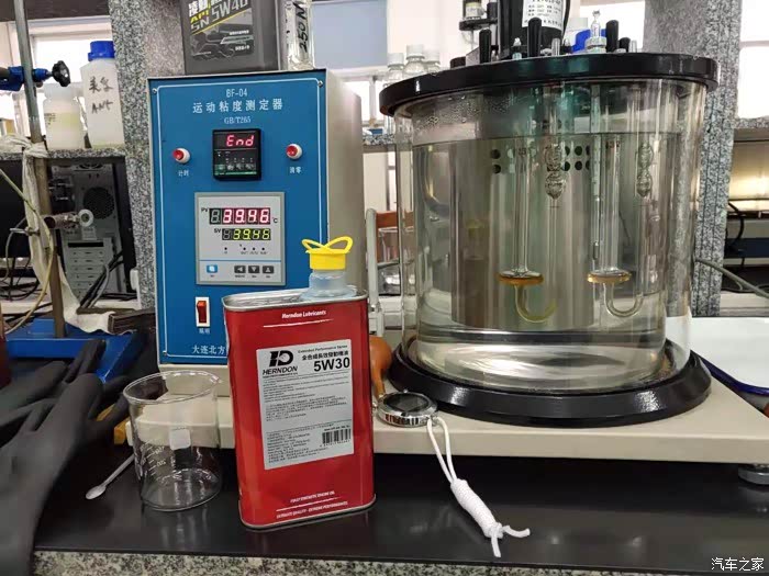

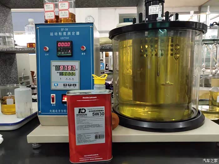

运动粘度测试。
运动粘度测试。

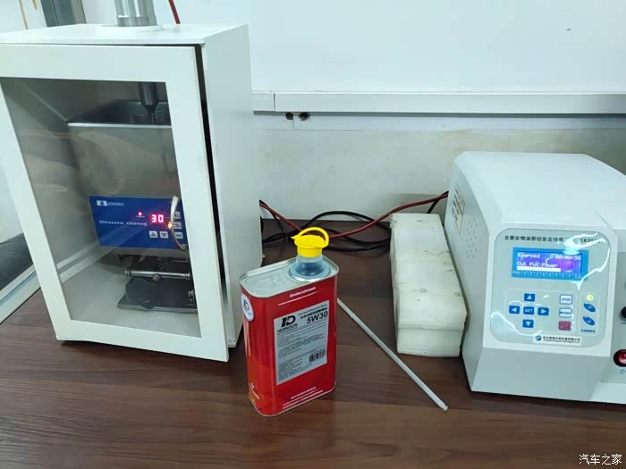

剪切稳定性测试,超声波法。
蒸发损失测试。
蒸发损失称重。
