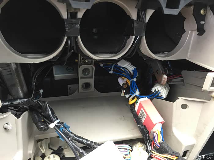

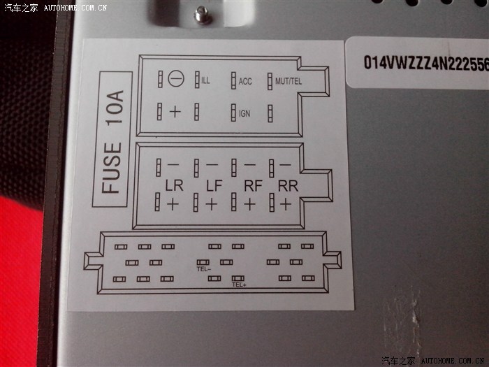

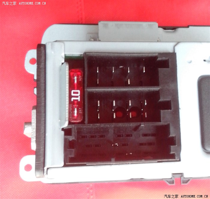

改装大众CD尾线接入方法
先上图
图1:针脚图片
图2:接线图,不完全看懂
第一个框里从左往右看:
第一排,能看懂,正负极;
第二排,ILL 是什么意思?
第三排,ACC、IGN分别接什么?
第四排,MUT/TEL接到赛欧哪根线上。
第二个框能看懂,但不确定正确,请鉴定:
LR左边的后喇叭,LF左边的前喇叭,RF右边的前喇叭,RR右边的后喇叭。
第三个框这个完全看不懂?也没有尾线

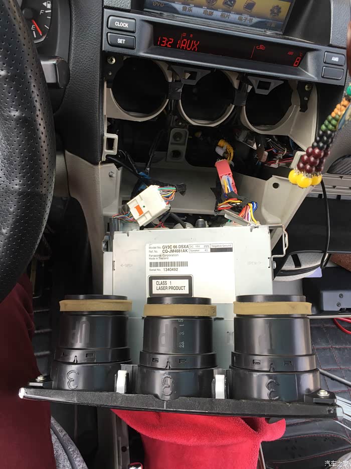

肯请改装过的高手指教。我是在淘宝上购买的CD,改装到赛欧车辆上。前两个框都有尾线,最后一个框尾线都没有,商家只知道改家用什么线接哪里,但不知道具体原理。

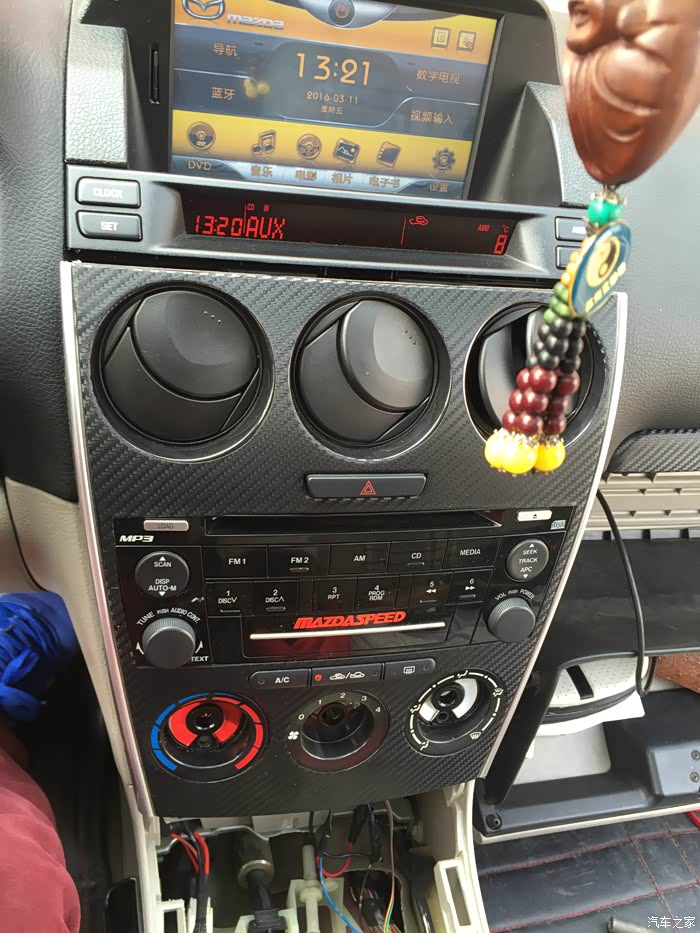

最后上一张CD完整照
