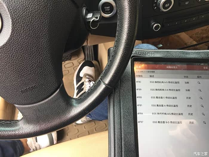

试车后,用车检电脑检测出6个故障码
4F8C EGS换挡机构6-5传动比监控
4F89 EGS换挡机构3-4传动比监控
4F85 EGS离合器E传动比监控
4F81 EGS离合器A传动比监控
4F8A EGS 换挡机构4-5传动比监控
4F97 EGS离合器B-D传动比监控

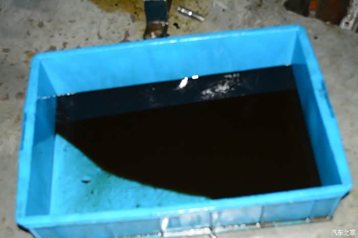

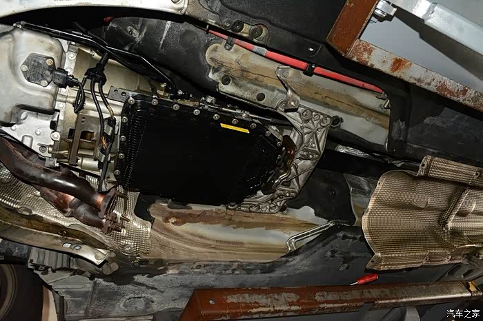

宝马的变速箱很好辨认
大大的黑色油底壳几乎覆盖了整个变速箱
大大的黑色油底壳几乎覆盖了整个变速箱
比酱油还黑
其实看油是一个很好的检查变速箱问题的办法,从味道上辨别内部是否高温烧掉,流出来的油有无铁粉铝粉,判断内部磨损。
此油有一股烧糊味,底部还有一些细小的颗粒状沉淀物,是长时间打滑,烧蚀摩擦片造成的。

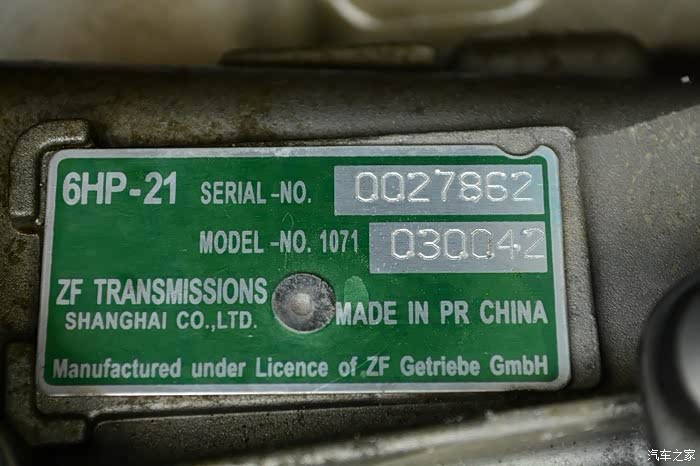

变速箱型号6HP-21,常见的故障现象:
急加速打滑报警;
升/降入某档严重冲击;
锁档并报电磁阀/传感器故障码;
变速箱渗油、漏油。
主要原因:
阀体内部磨损;
相关档位离合器磨损,密封老化失效甚至损坏;
阀体电脑模块故障;
密封老化失效等。
这款变速箱适用宝马3系,5系,7系等部分车型。

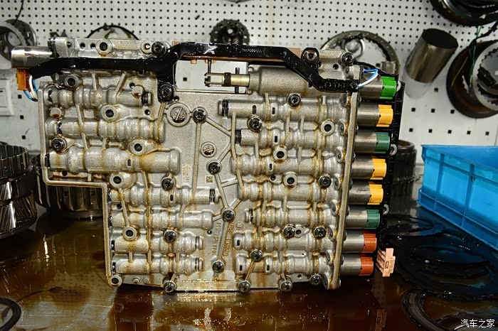

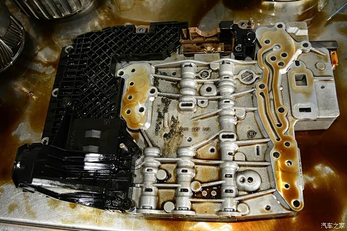

变速箱阀体,右边各种颜色的小圆柱是电磁阀
这是个核心部件,如果坏了,维修费不菲
而阀体的损坏是由于机械部分长期磨损,所产生的铁粉铝粉不能完全被变速箱滤网过滤,脏物被油带入到阀体内部,因为阀芯与阀道之间的间隙是非常非常小的,而阀芯高频活塞运动时间久了,这些铁粉就会对阀芯与阀道产生磨损既而产生故障。
这是个核心部件,如果坏了,维修费不菲
背面,黑色是电脑
图片上可以清晰的看到脏污,估计摩擦片也磨得七七八八了

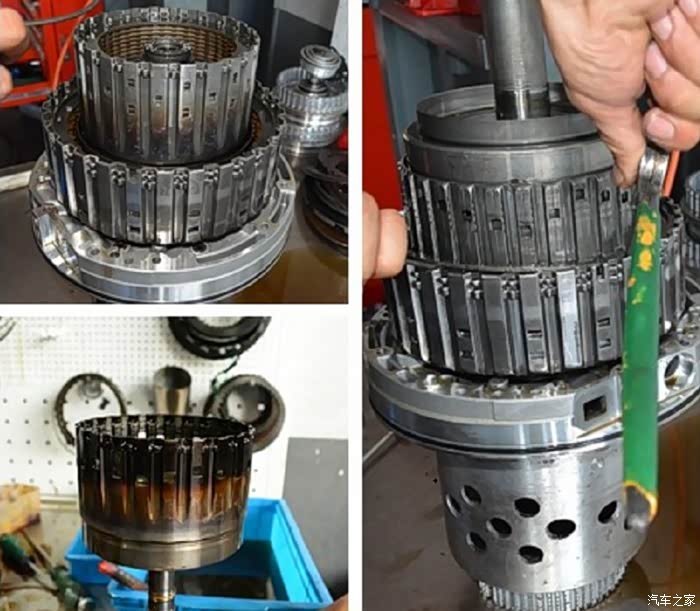

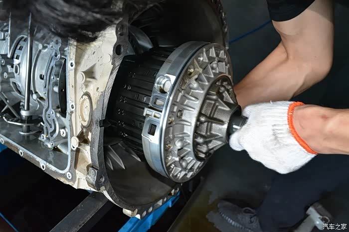

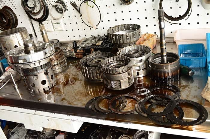

取出变速箱油泵与输入轴
故障根源,离合器
虽然要换一整套,还是拣一些重点给大家看下

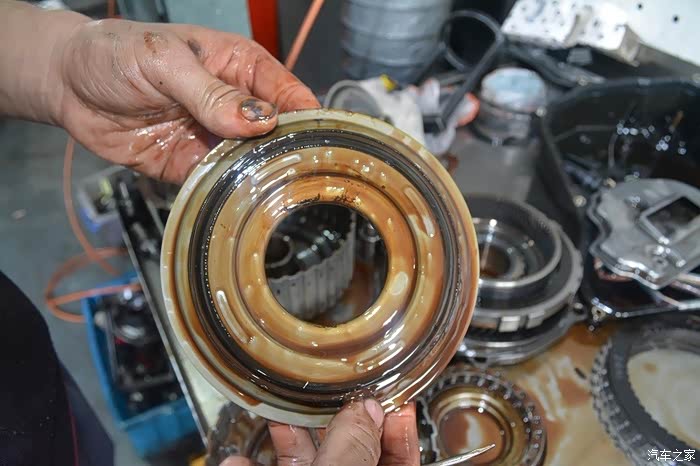

打滑时间过长,烧成了这个样子
损坏的活塞,一扣就会掉渣
活塞的运动方式简略来说就是一个不断重复的动作,从下止点到上止点、再从上止点到下止点的反复运动,活塞损坏会导致离合器不能正常制动,活塞泄压后离合器压力达不到正常值,从而导致了变速箱摩擦片打滑发动机动力丢失的故障。

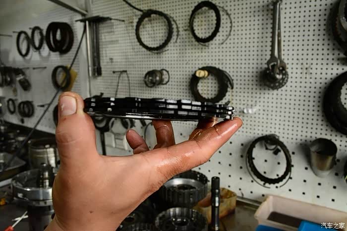

正常的钢片叠加在一起,是平直的
但这种损坏的有些弯曲
但这种损坏的有些弯曲
图片可能没有那种效果,现场看更直观
更换新的离合器总成
新旧对比
拆卸的所有零件,除了重新更换的其他都需要清洗干净。
一是为了清洗脏污;二是方便检查铜套、轴承、摩擦片、钢片、活塞、油泵、变矩器、阀芯、行星架齿圈等配件的磨损程度,确定是否需要更换或维修。
