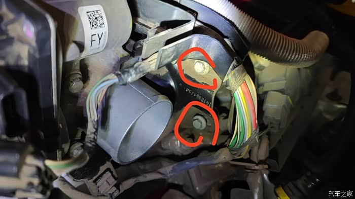

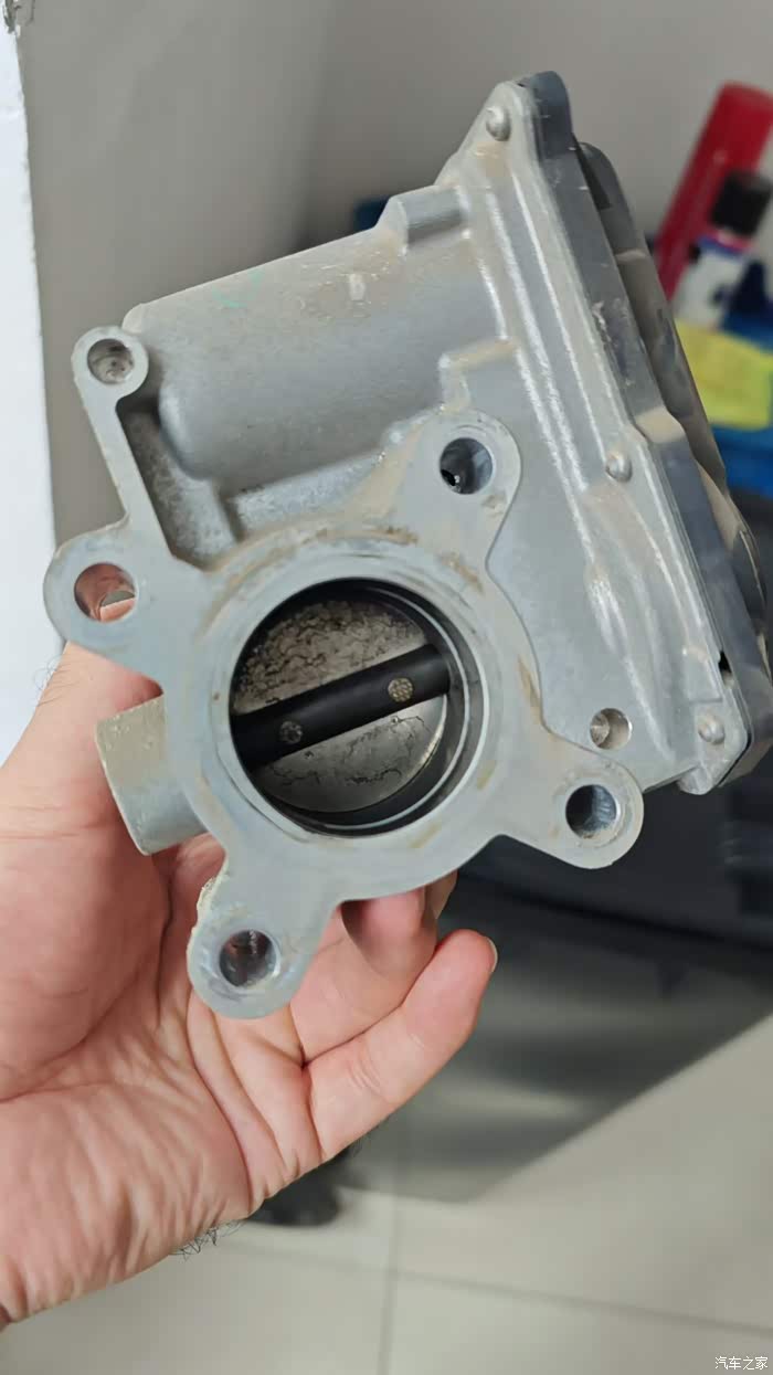

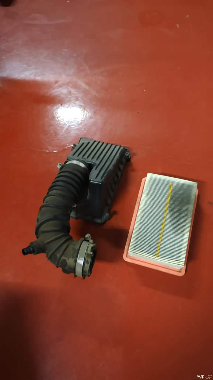

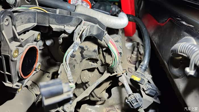

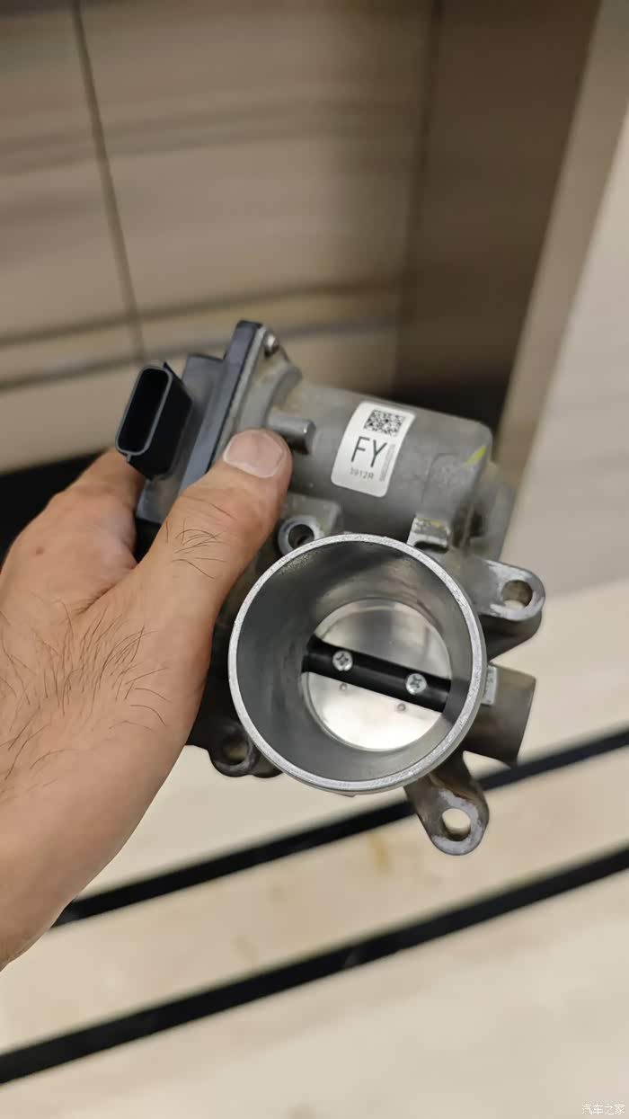

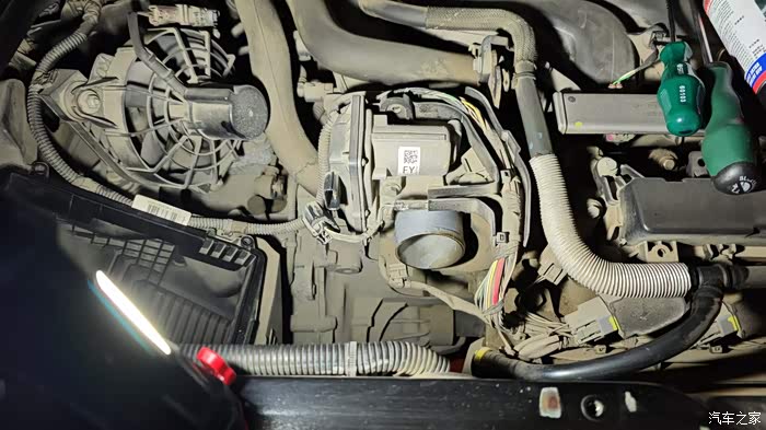

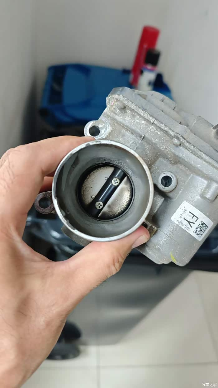

17的到现在8W了,虽然没啥不适但是架不住闹心就干了。工具只需要三件,一字改锥拧松空滤管的两个铁箍用,空滤管上还连着一个细管子,手按下黄色卡扣一拔就下来了,节气门左侧还有一组电脑排线也是按下侧面黑色卡扣拔下,美式梅花T20拧空滤壳上盖的两颗螺丝,完后就可以整个拆除空滤壳了,拆节气门用8个的套筒,最好是短杆棘轮。节气门拆下需要6条螺丝,4长正朝着车尾,2条短的朝正左,拆下直接清理即可,记得黑色电脑板永远朝上,以免化清流入腐蚀,翻盖手顶开后用稍软木棍卡住在张开位置清理更方便彻底,配合使用干了的湿巾擦拭,纯呲油垢不容易下来,清理干净后复位安装就行了,着车怠速正常,目前看不需要匹配,第一次拆不着急慢慢鼓捣耗时1小时,以后再干30分钟差不多了。补充:下班回家全程30公里,怠速比以前平稳多了, 减少了抖动,其他用起来无异。还有就是装好后我拧开钥匙门不着车深踩了3脚油门,以前老GL8时4S传授的初始化方式不知是否起了作用,之前写的时候忘了提。

拆前
空滤脏面朝上,以免有脏东西掉吸入面一侧
朝左侧的两条短螺丝位置
拆下后
