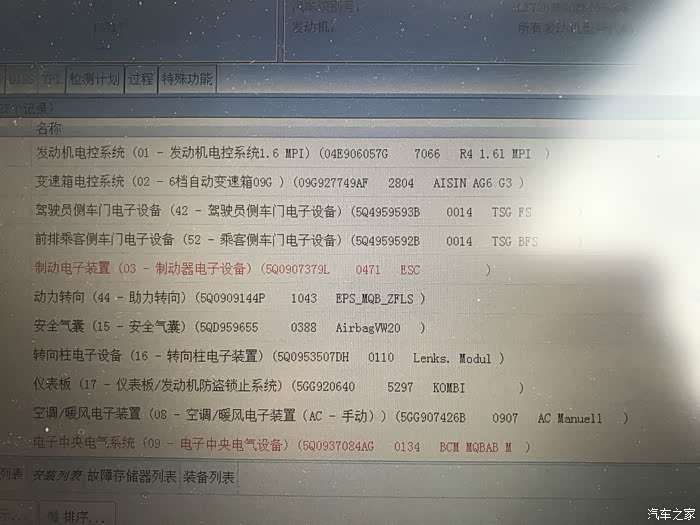

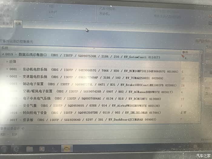

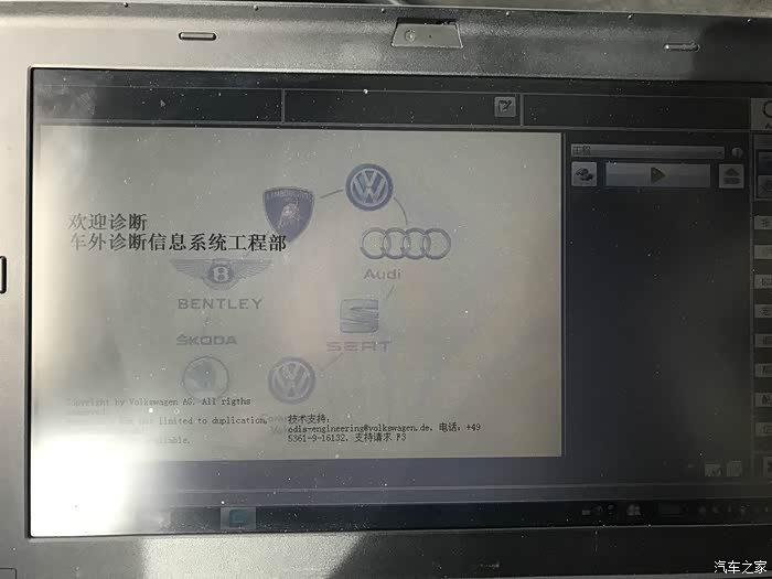

刷之前的odis控制单元图,车型:高尔夫72015款1.6AT舒适版,可以清楚的看到变速箱固件还是出厂状态。

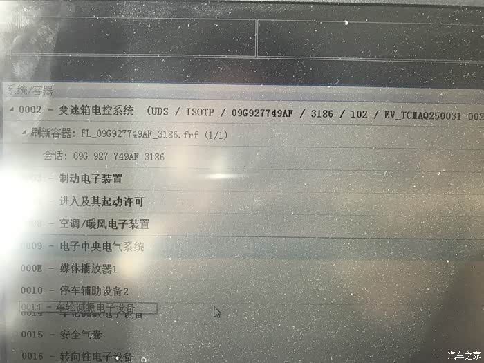

换odis工程版准备开刷!

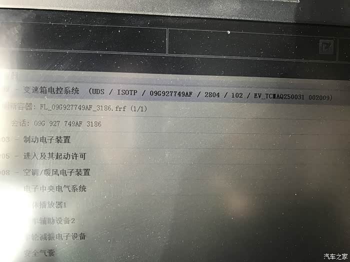

新版3186的固件,在路边停下刷的,拍的有点渣,将就看看
刷了

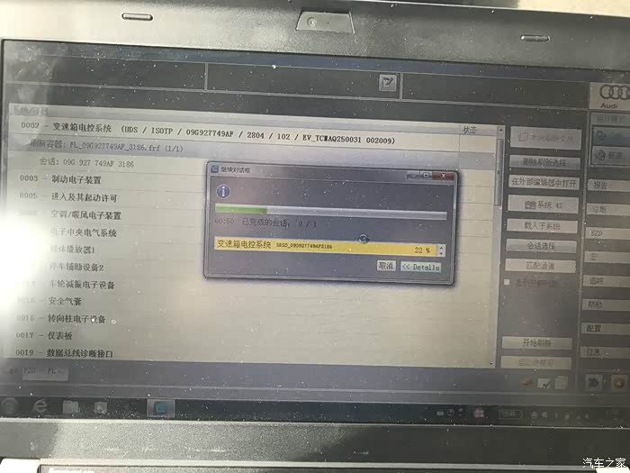

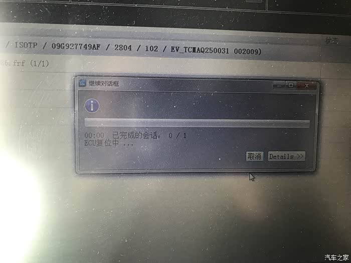

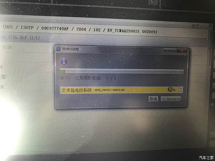

刷入中....
please wait....
success....

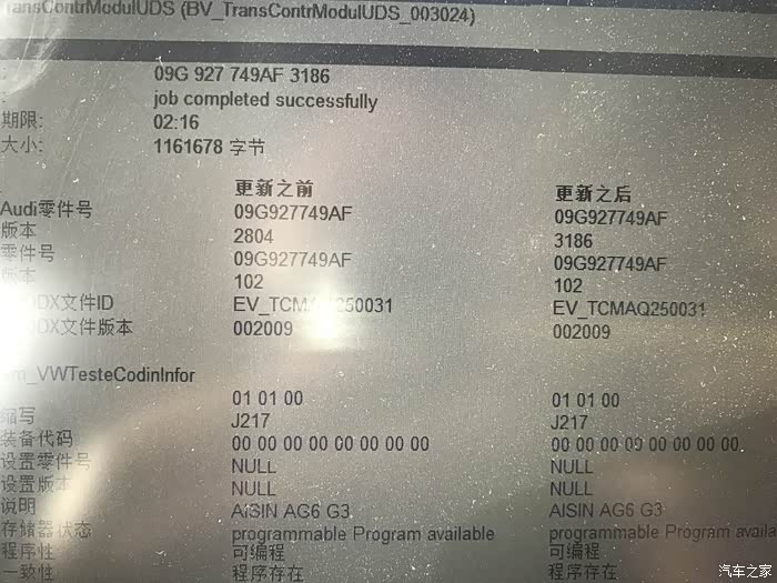

刷后控制单元状态,后面的版本号已经变了,最新3186

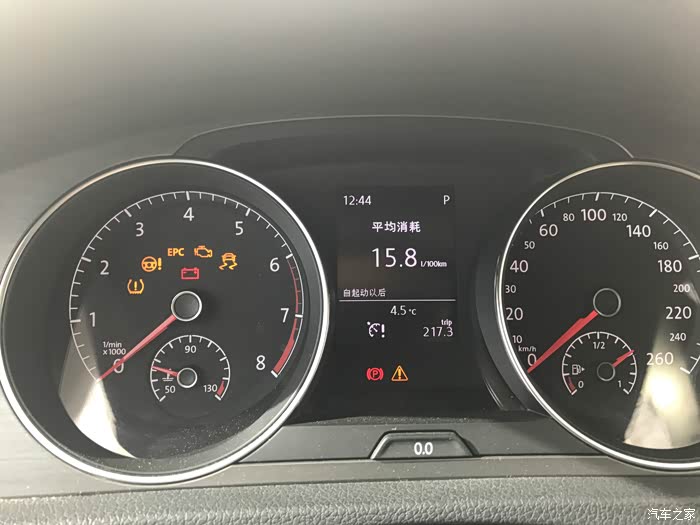

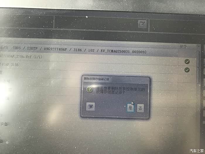

刷后的故障码,不怕,odis删除即可。
清除故障码

视频中仪表的转向系统故障灯亮,如果有此故障的车友用odis引导性功能里面初始化下参数就可以了。
换odis工程版准备开刷!

刷入中....
please wait....
success....

刷后的故障码,不怕,odis删除即可。
清除故障码对此官方固件,不做任何评论,从我自己驾驶角度出发,就四个字:强烈推荐!(高手勿喷)
