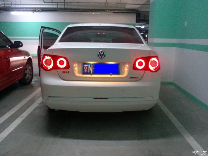

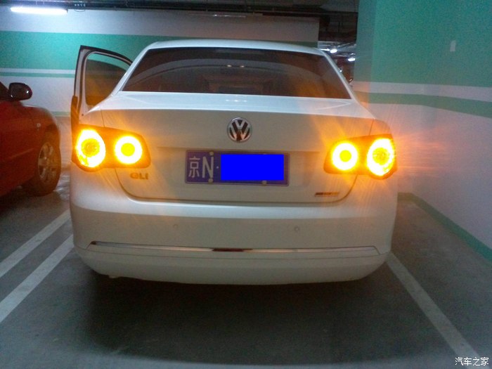

**的尾灯是在唐人老何哪里改的,真心是喜欢的不得了,此乃实用型**之佳品。

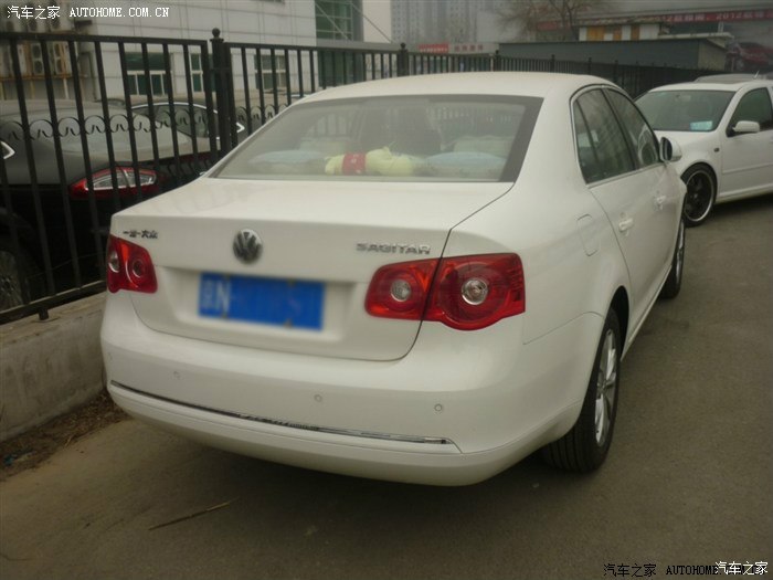

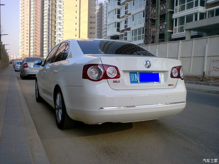

01.改装前样子

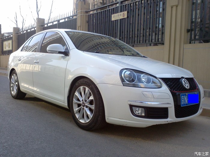

02.改装后的样子

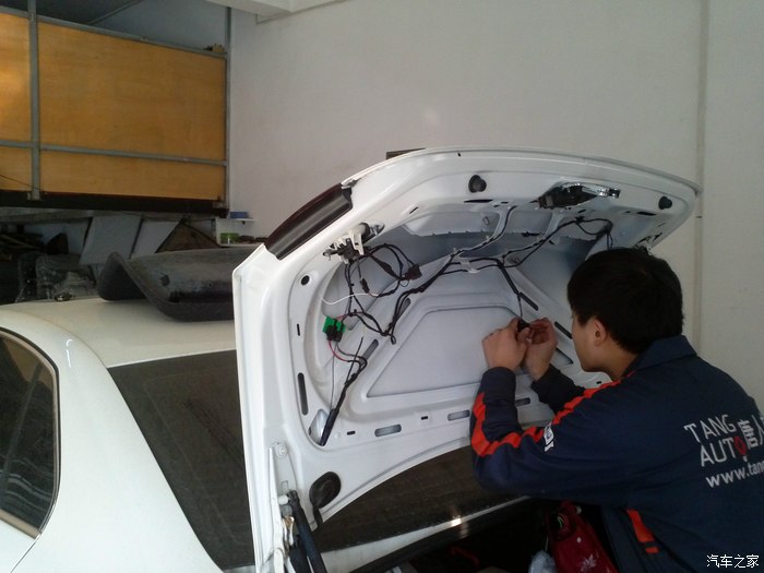

03.改造进行中
04.开启灯光
05.开启双闪(转向相同)

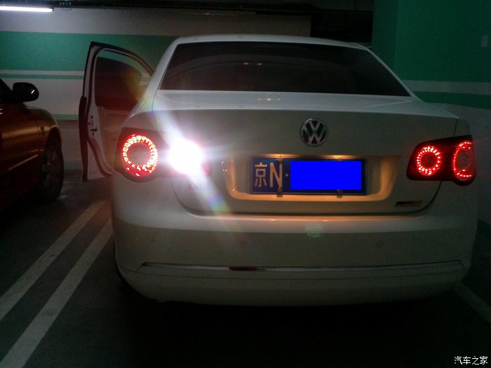

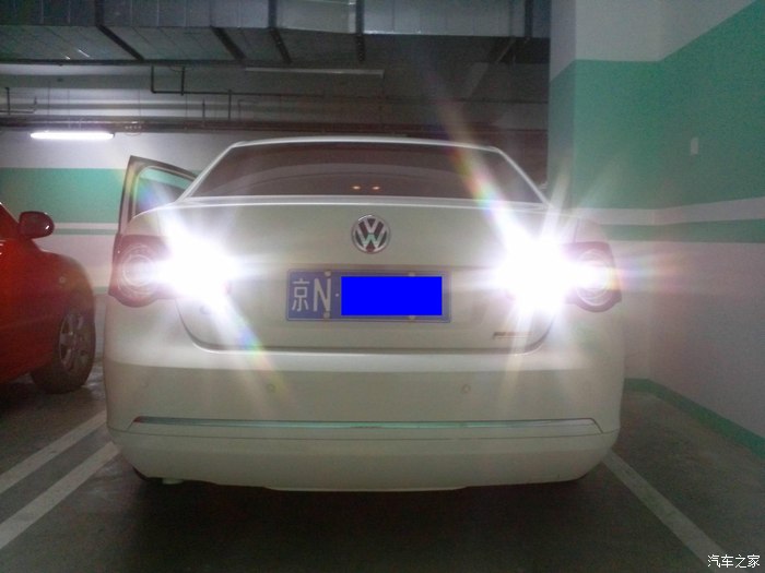

06.开启倒车(倒车灯是我自己买的LED高亮),亮瞎眼有木有!!!

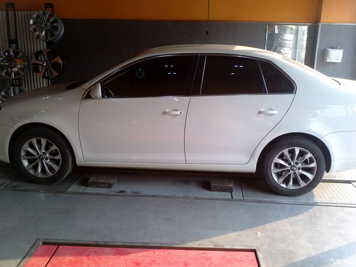

**的短簧是在竞技改装做的,降低车身提高稳定性,此乃高****之利器。

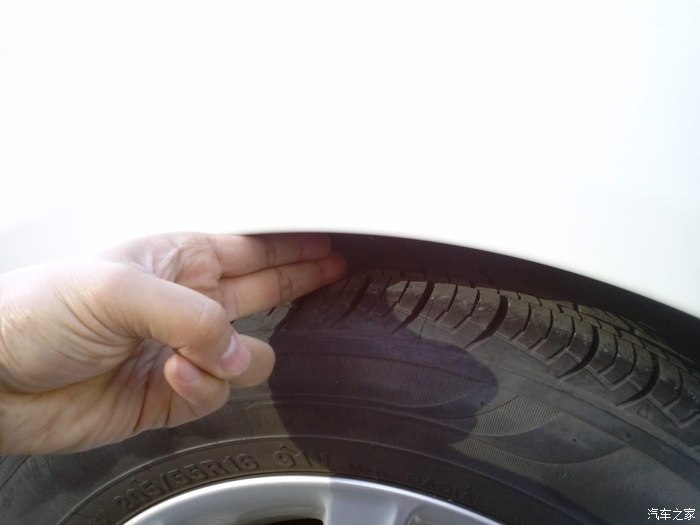

02.改装前前轮距离

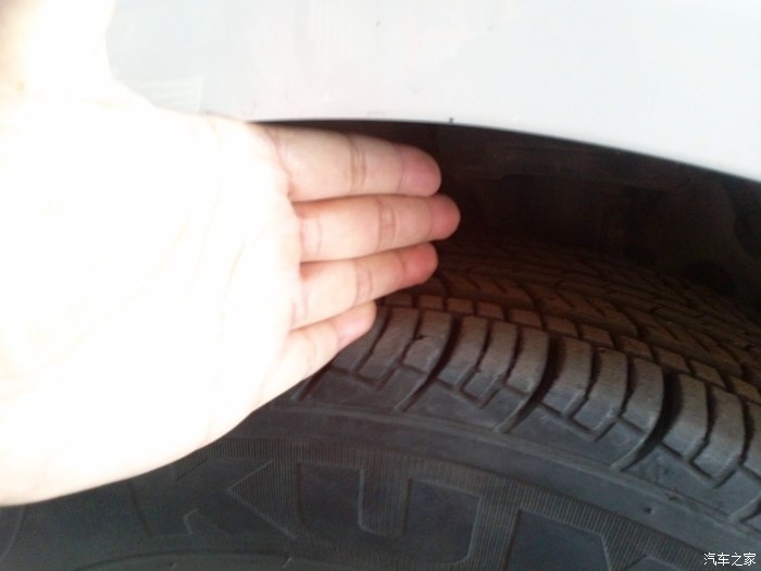

03.改装前后轮距离
04.改装后效果(请忽略前杠的剐蹭)

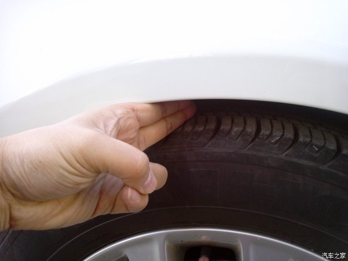

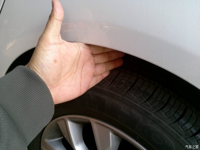

05.改装后前轮距离
06.改装后后轮距离

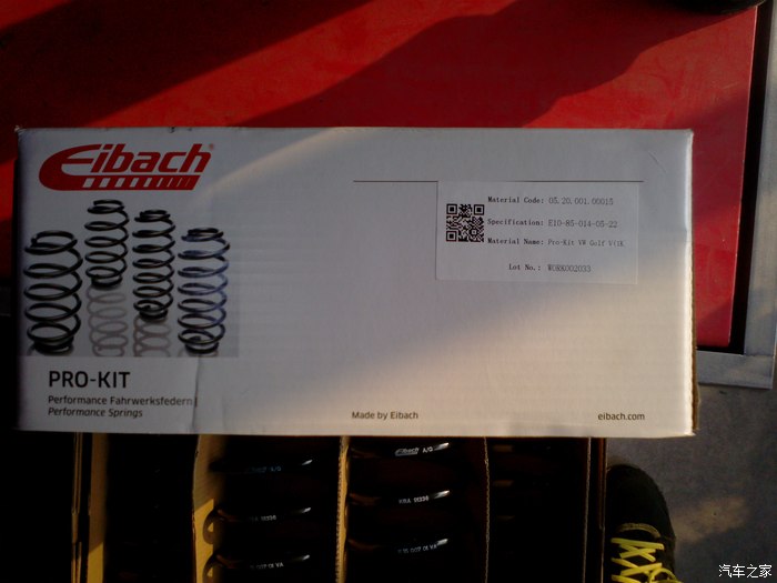

07.**神器型号标签

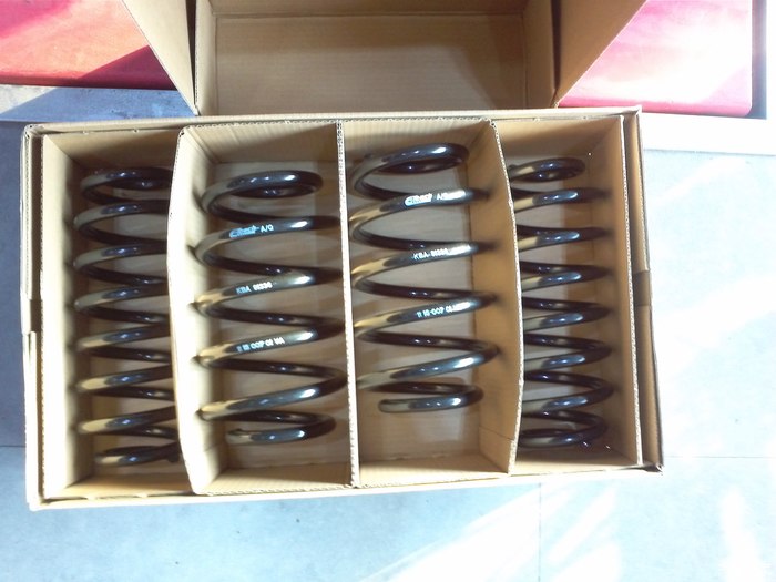

08.**神器开箱预览

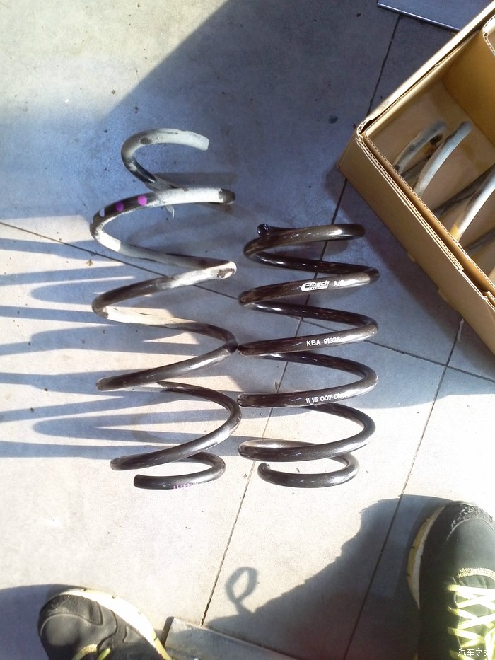

09.前减震簧对比

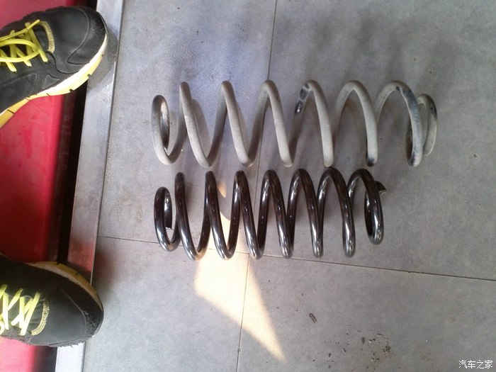

10.后减震簧对比

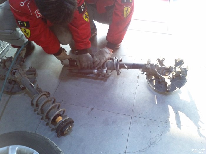

11.前减震器施工中

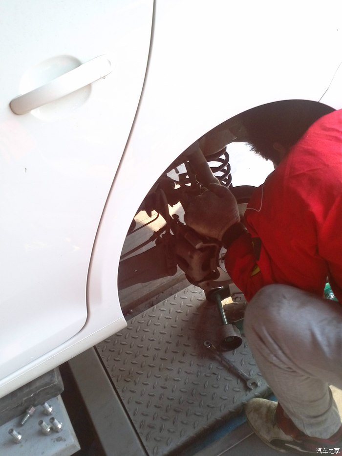

12.后减震器施工中

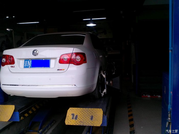

13.四轮定位中
谈谈使用心得:尾灯的改造获得了更好的视觉效果以及照明效果,短簧的效果是偏硬的,追求完美舒适的还是放弃吧,舒适度降低了差不多30%,在过弯中得到了一定的支撑,过弯比较顺畅,侧倾现象大为改善,打方向指向性明确,缺点就是牺牲了原有通过性以及原有的舒适性。不过相对来说这些确实是以省钱为基础,同时达到了**效果的选择。
