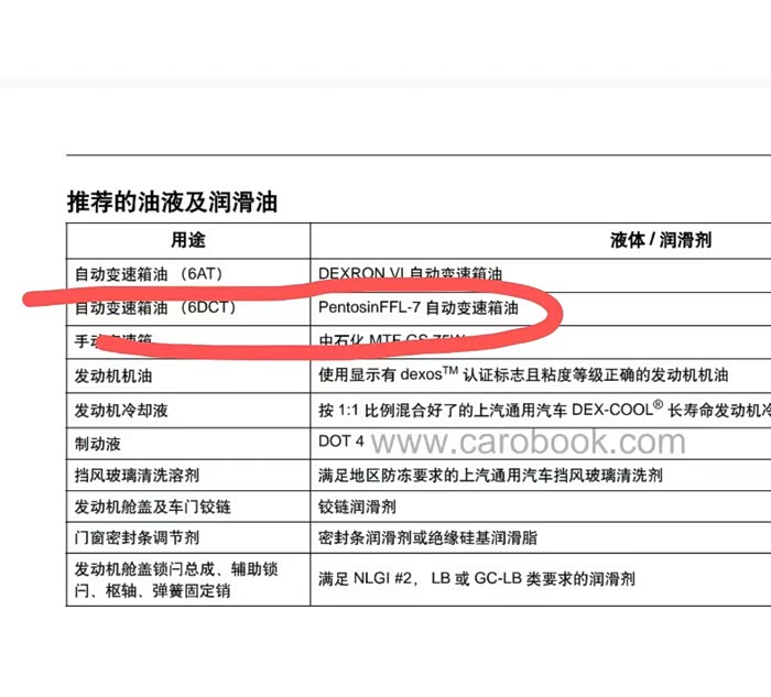

1、车子感觉没问题,就到6万公里换。7万也没事。(保养手册上写着呢)
2、保养手册官方推荐用油福斯的PENTOSIN FFL-7,此款油5.5粘度,属于低粘度油,我们车换低粘度的是最佳选择。但市面上很难买到推荐油,只有某鱼有,放心你就可以买。

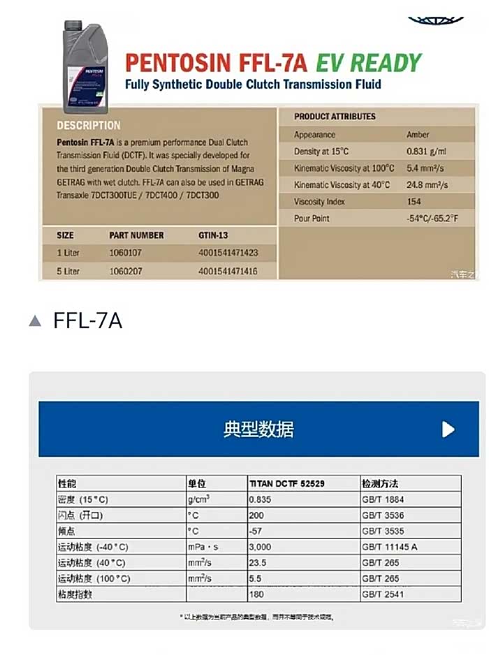

保养手册推荐用油
福斯PENTOSIN FFL-7 参数
双十一 99一瓶 4瓶还-50

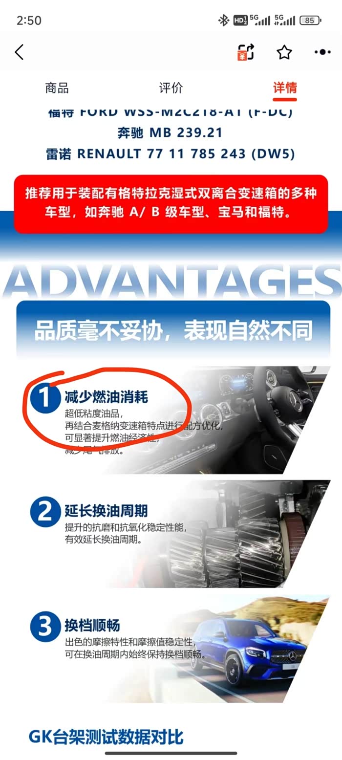

应该是低粘度油

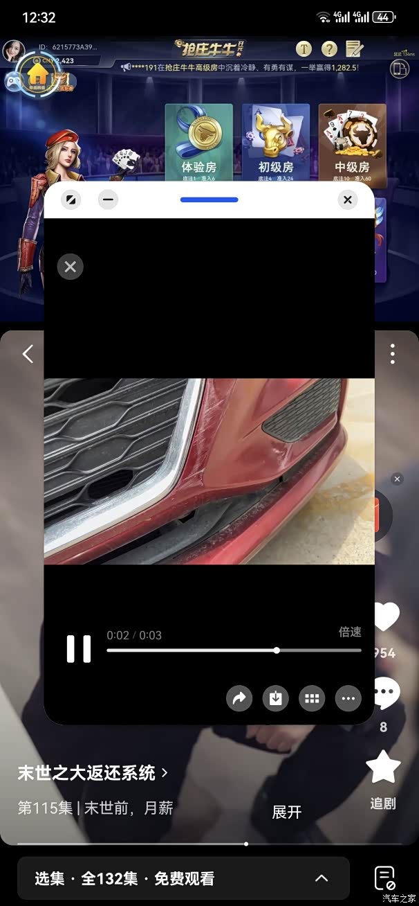

抖音有大佬测出来是高粘度油,99一瓶,个人不建议使用
8.99 复制打开抖音,看看【驰美养车 总部的作品】# 机油 变速箱油替代方案哪个更好?# 汽车保养与... https://v.douyin.com/iANrohyM/ b@a.aa 07/11 NJi:/

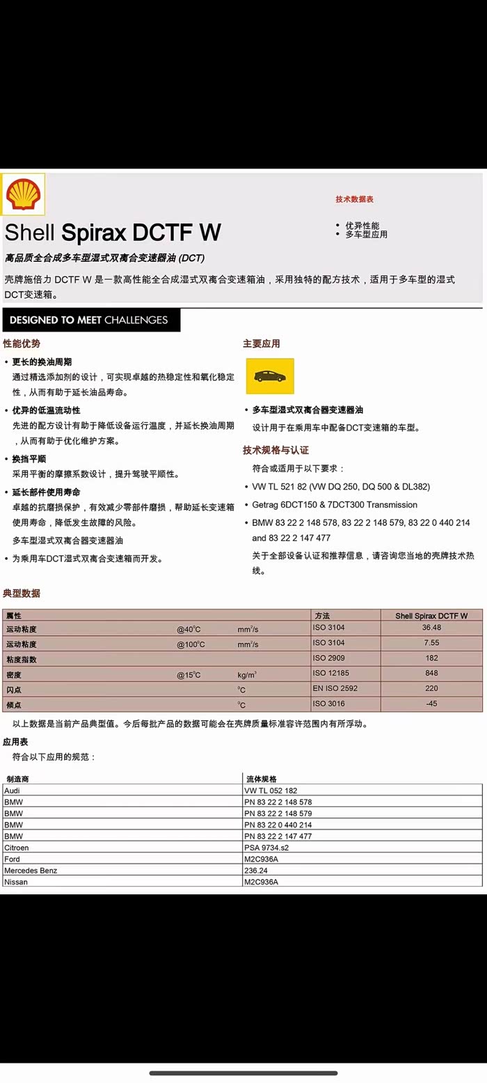

虽然是高粘度,也有很多人换过,效果不错,有人199换过4瓶,想换的注意关注价格
壳牌DCTF W 参数,虽然也是高粘度,其中有写格塔拉克6DCT150认证油品
