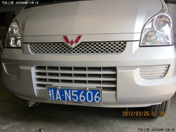

加装雾灯之前的样子,好像少了两只眼睛似的。

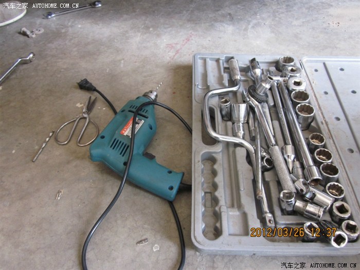

准备的一些工具

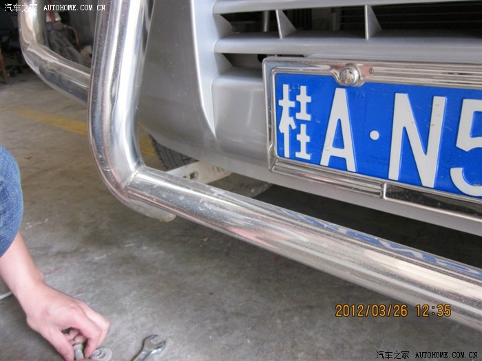

开始拆不锈钢护杠

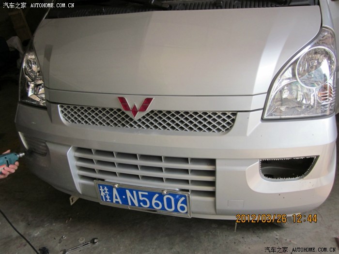

不锈钢护杠很容易拆,下一步就是钻孔了。

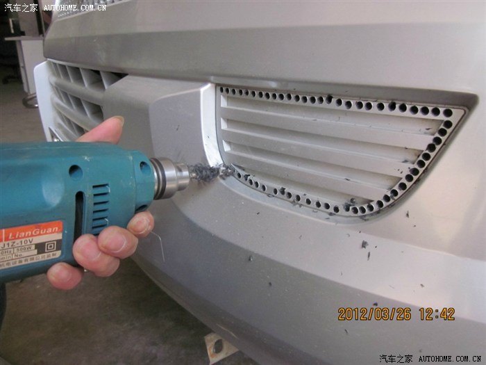

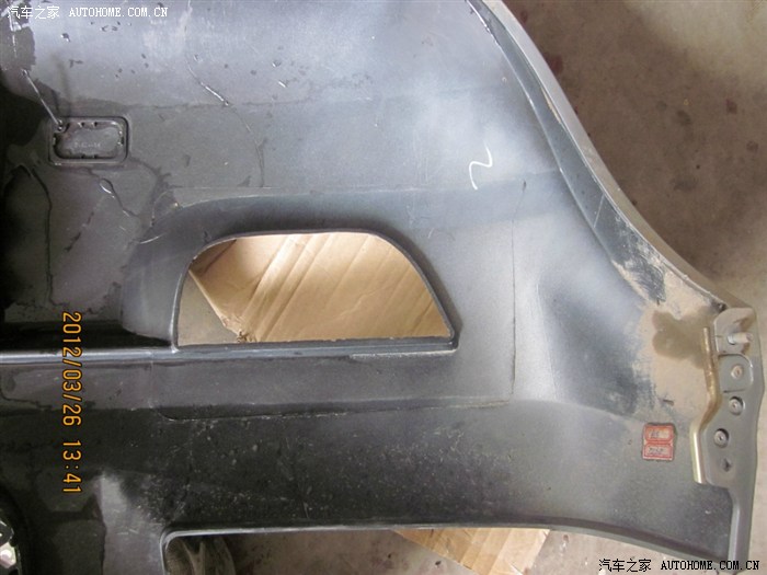

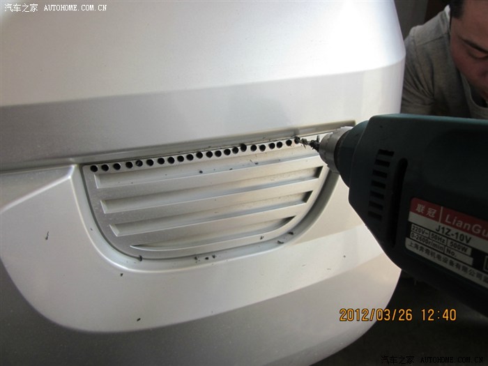

打洞中
还是在打洞
继续钻第二个

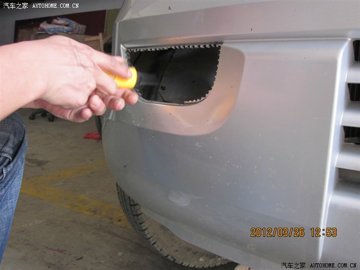

钻完之后,用电工刀慢慢的削平周围

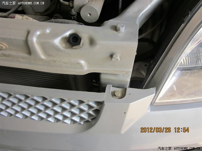

削完后,接下来就是拆护杠了。一共有9颗钉要扭(注意:拆下的钉找个东西装好,以免丢失)。

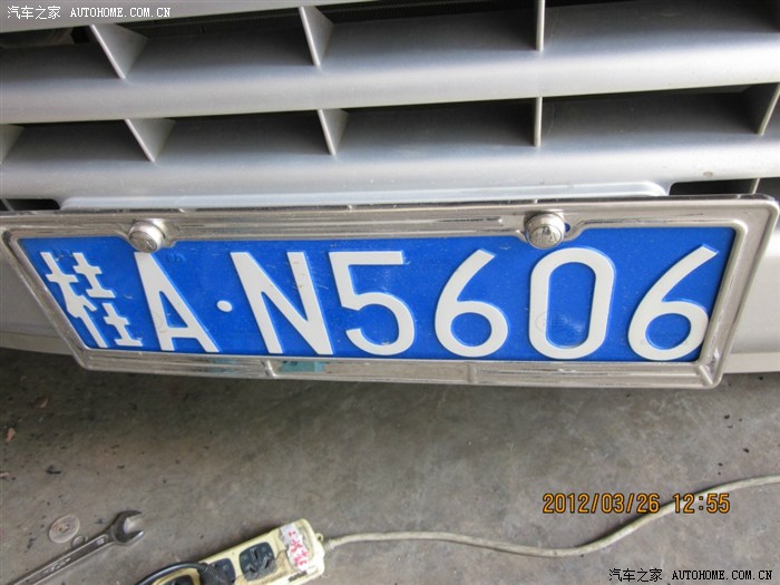

有一颗钉在车牌的后面,所以要把车牌拆下才行。

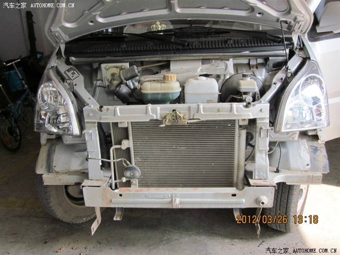

拆完护杠就是这样了。

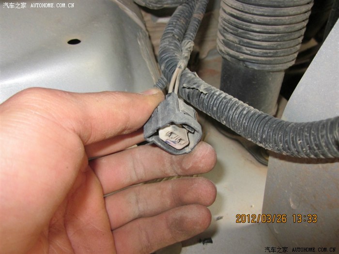

原车已经预留有雾灯线了,插上雾灯改下线路就行了。

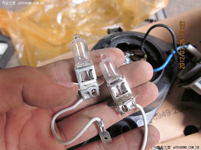

由于雾灯的两个灯泡质量不好,所以更换两个飞利浦的灯泡。(10元一个,不知道有没有买贵了)
这是换下来的灯泡。(把它丢了)

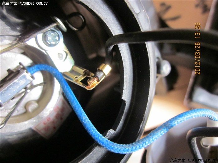

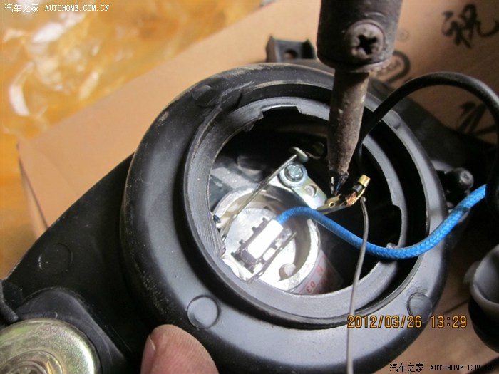

仔细一看,这灯的线夹的不好容易引起接触不良。(轻者灯会不亮,重者会引起电路火灾)
用焊烙铁加固一下线头。

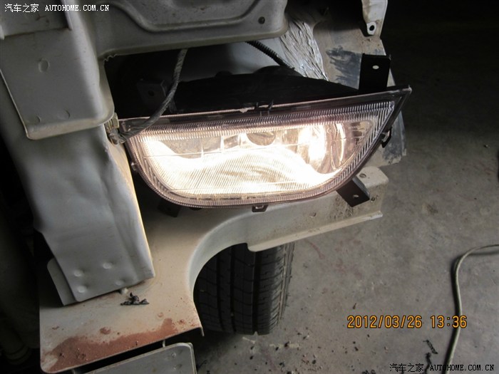

为了避免不必要的麻烦,在装雾灯之前试下线路是否正常。灯亮了OK

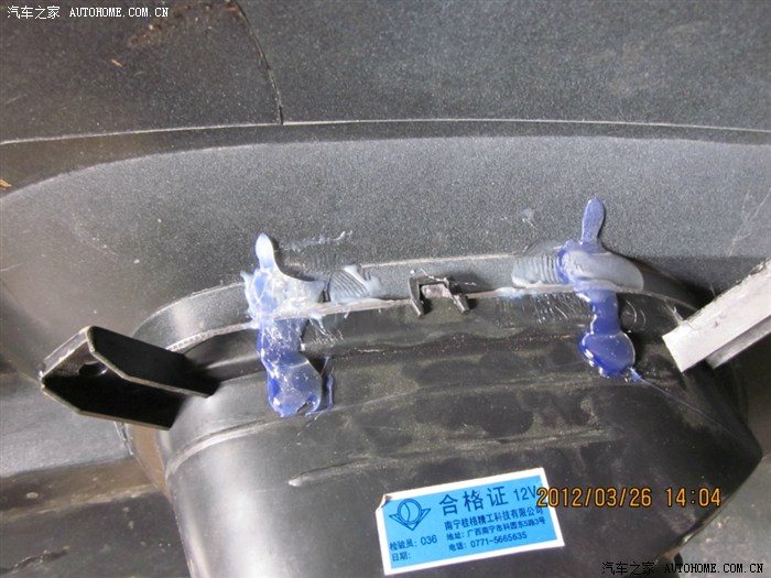

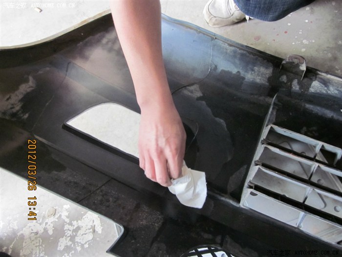

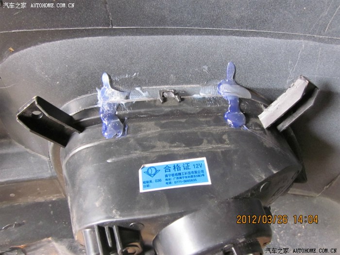

由于基本型的护杠没有固定雾灯的螺丝孔,所以只能用胶水粘了。(要把护杠上的泥清洗干净)
清洗之后把水擦干。

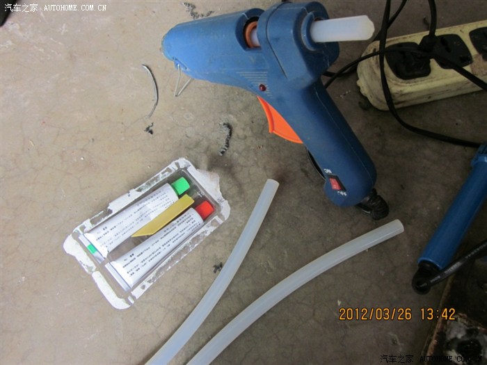

这是粘雾灯的AB胶(好像也叫“哥俩好”吧)还有热熔胶。
我是先用AB胶在 四边粘上,待干了之后再用热熔胶打在灯的周围。
我的那辆也是这样弄的,已经经过了15000公里的考验了没有一点问题(走的路况也很复杂)

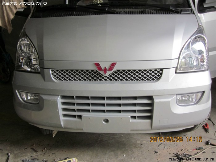

粘完胶水,装上护杠上钉,完成外观部分了。

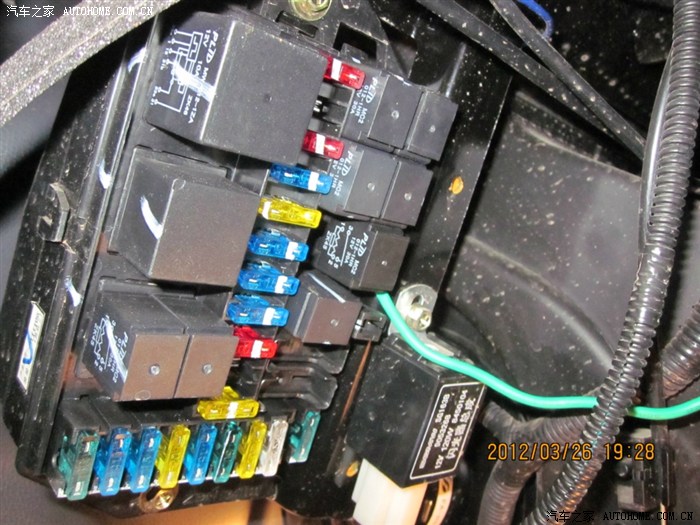

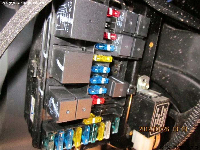

拆开方向盘下面的电路保险盖。
这是保险盒里面的继电器和保险丝的分布图,对应保险盒找出雾灯的继电器。
我已经把雾灯的继电器拔下了。

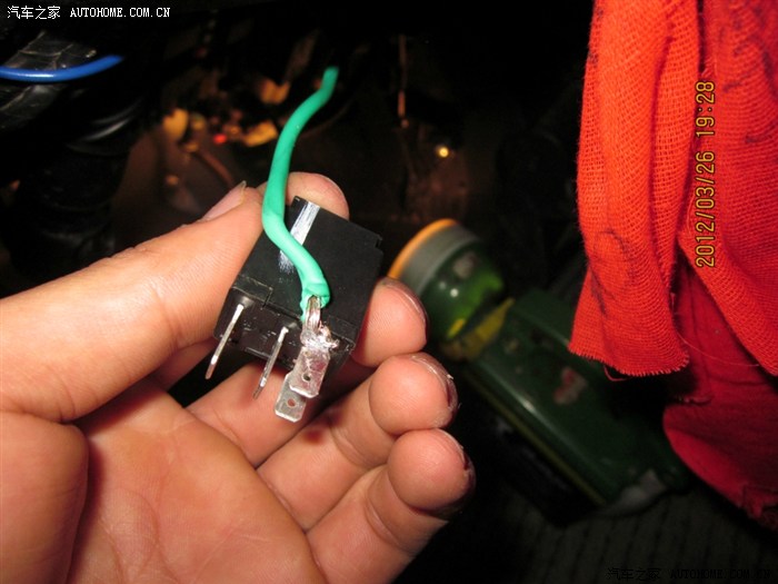

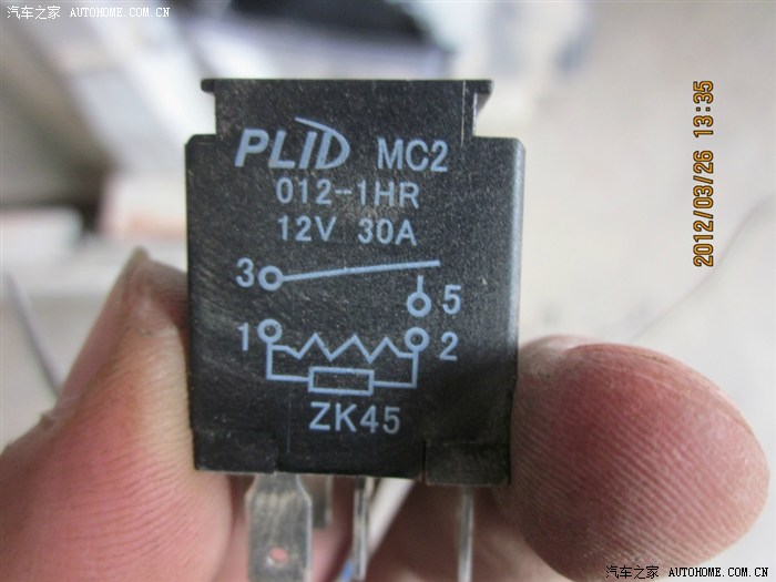

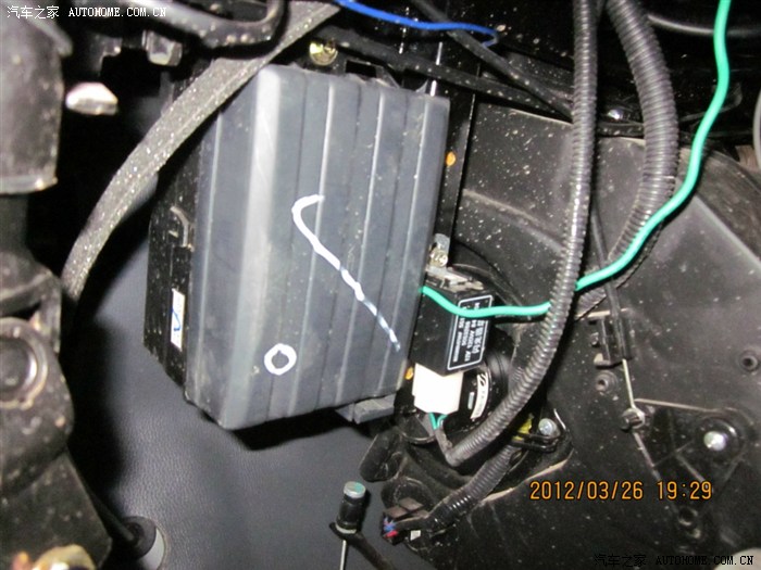

这是雾灯的继电器。上面标有原理图。1和2脚是线圈,其中2脚是接地,1脚接雾灯开关。
荣光基本型的雾灯开关和雾灯继电器是不通的,所以我们要从雾灯开关接一根线到雾灯继电器的1脚(1脚接通12V正极之后,前雾灯就会亮。)
把雾灯继电器插回原来的位置。
盖上保险盒盖。

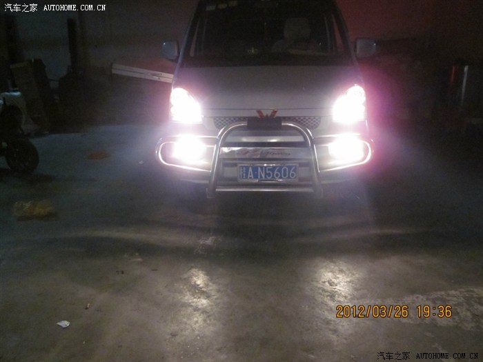

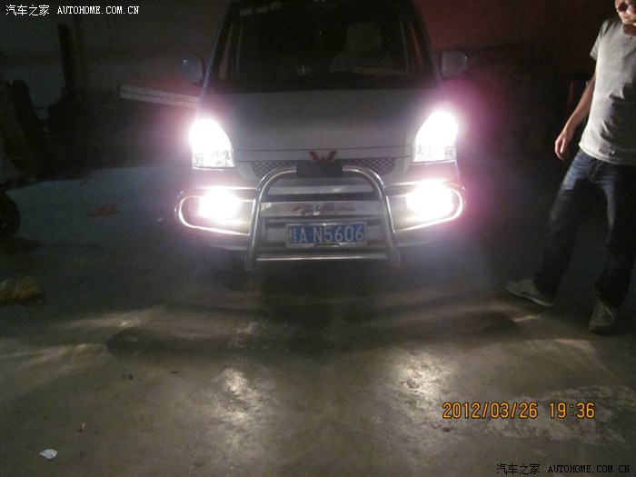

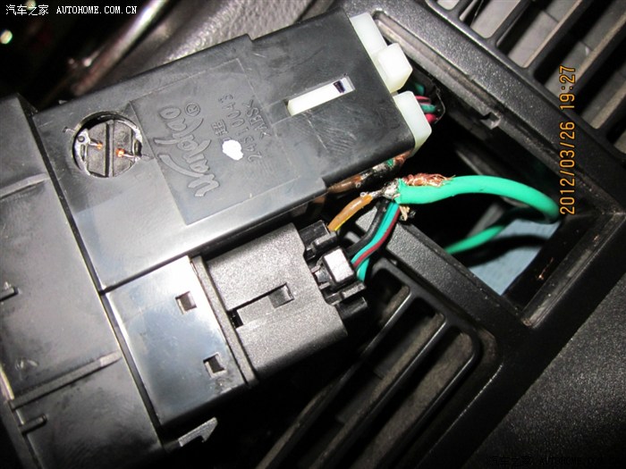

最后接上雾灯开关上的线就OK了( 黄棕色的线就是雾灯开关的线) 最好用焊烙铁焊一下线头。最后把开关装回去就完成了。下面看一下效果!!
感觉亮了不少!!
完成!!!!
