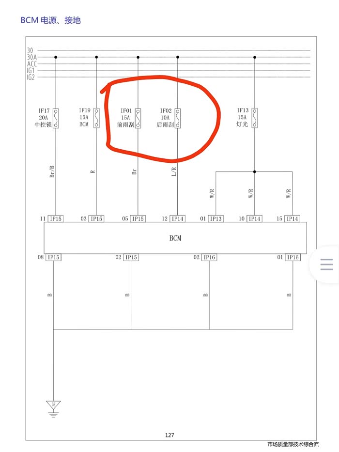

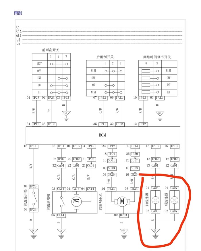

前雨刮通过15A保险丝进入BCM,后雨刮通过10A进去BCM
从图上来看前后喷水电机应该是通过前后雨刮器保险丝取电的。没有单独保险丝

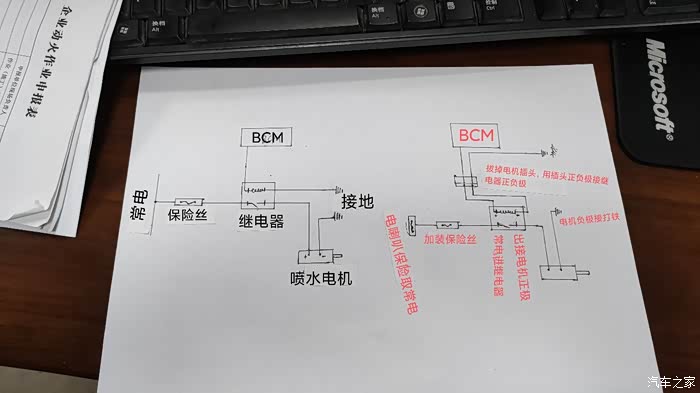

如何防止BCM.炸鸡
那就让BCM直接和喷水电机断开,BCM不直接给喷水电机供电。由BCM出来的电源控制一个继电器的吸合。再给一个常电接入喷水电机的正极由继电器通断来控制。喷水电机负极接搭铁
上草图

首先拔掉喷水电机插头,将BCM端的正负极接入继电器的控制端(这里可以到某宝买同型号的端子头做转接头
),接法按照继电器上的正负极提示接。
常电我这里是从电喇叭.保险丝取电(某宝有保险丝取电器,这玩意有一个好处
)取电后得给它加一个保险丝(这就是好处,取电器上就带保险了),这样喷水电机就有独立的保险丝了。然后接入继电器被控制端,出线接入喷水电机。喷水电机负极接打铁
后喷水电机也是一样,常电可以和前喷水电机共用。
常电保险丝我也不知道用多大的
10A.应该足够吧
不是很专业
如果有什么不合理的地方。请老司机们自行改进
