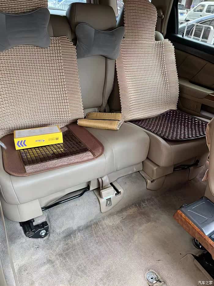

去年买的RB1,一直没有空,也没有下定决心把内饰翻转来清洗一遍,总觉得有一股味道,也说不清什么味道,这一年来用了各种方法,包括某宝上的清新气,买了一堆碳等去味,效果都不行。这几天下雨,又刚好把车停到天底下(原来放在地下室),呵呵,重点来,广东天气连续下雨好几天,漏水了!!!这下好了,必须要翻转车内来搞一遍了。

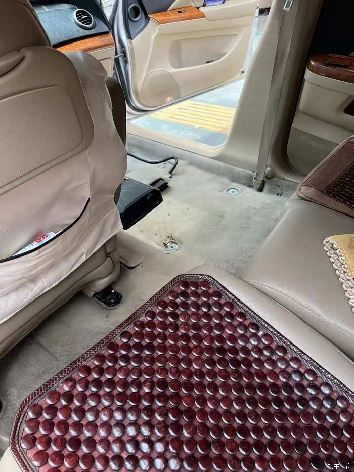

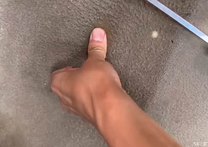

车内积水,估计也不是一天两天了。

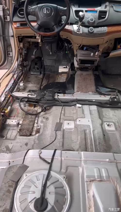

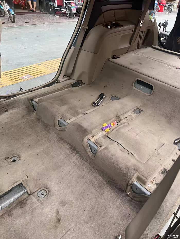

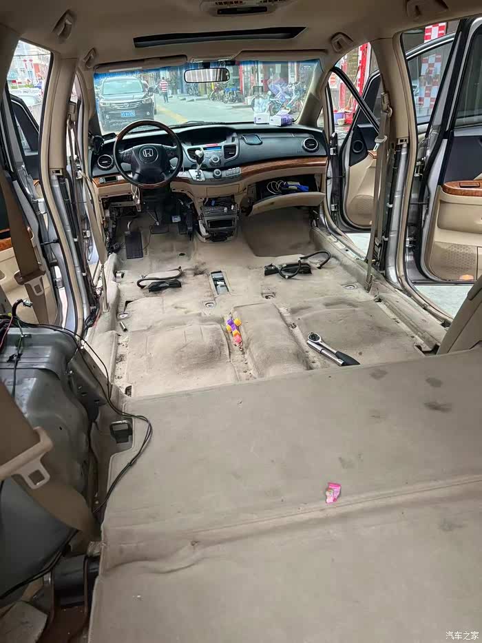

拆吧,除了这样,别无办法。

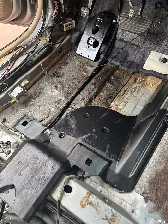

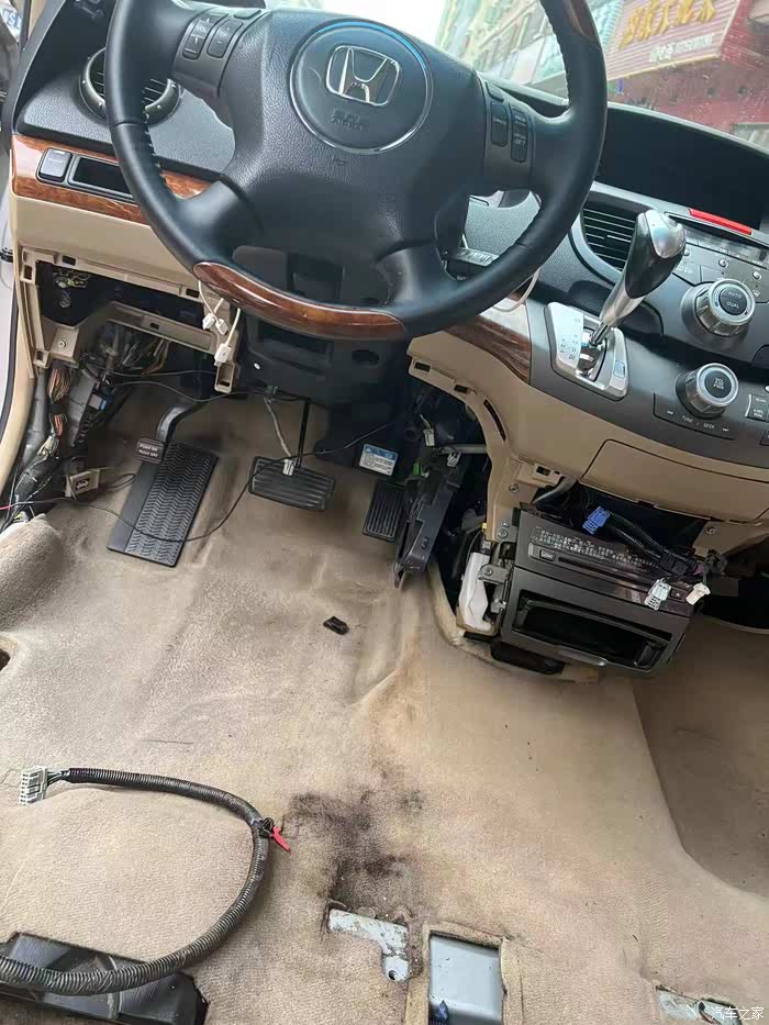

拆,通通给我拆。

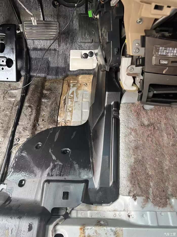

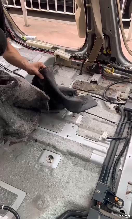

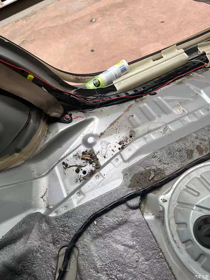

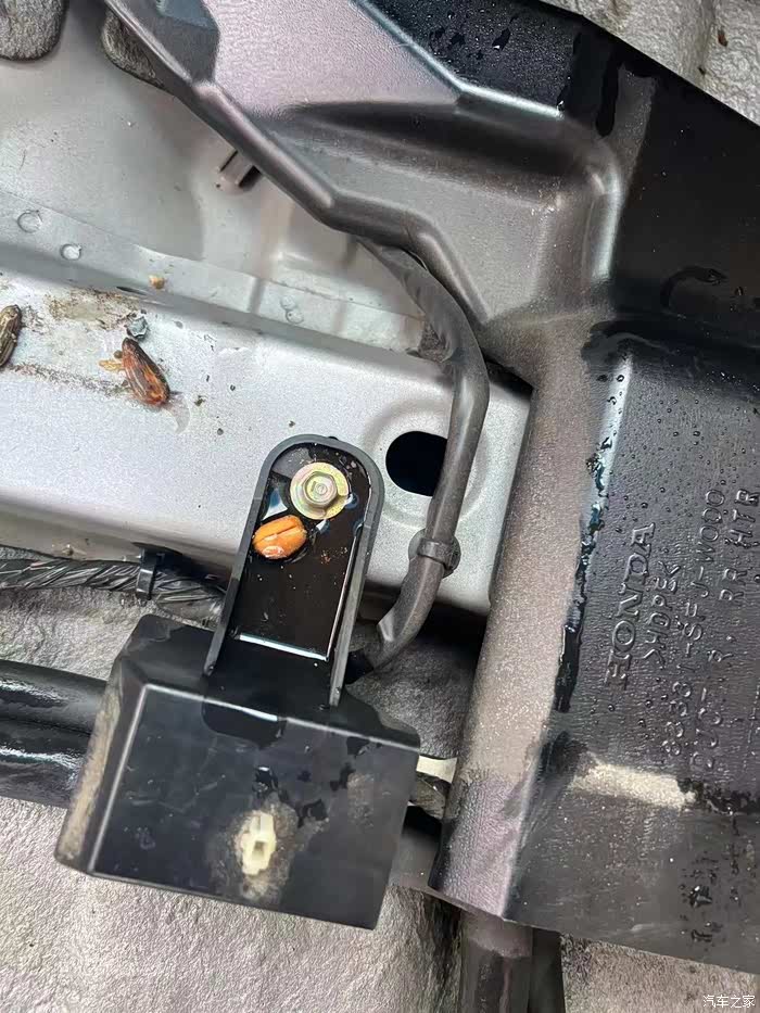

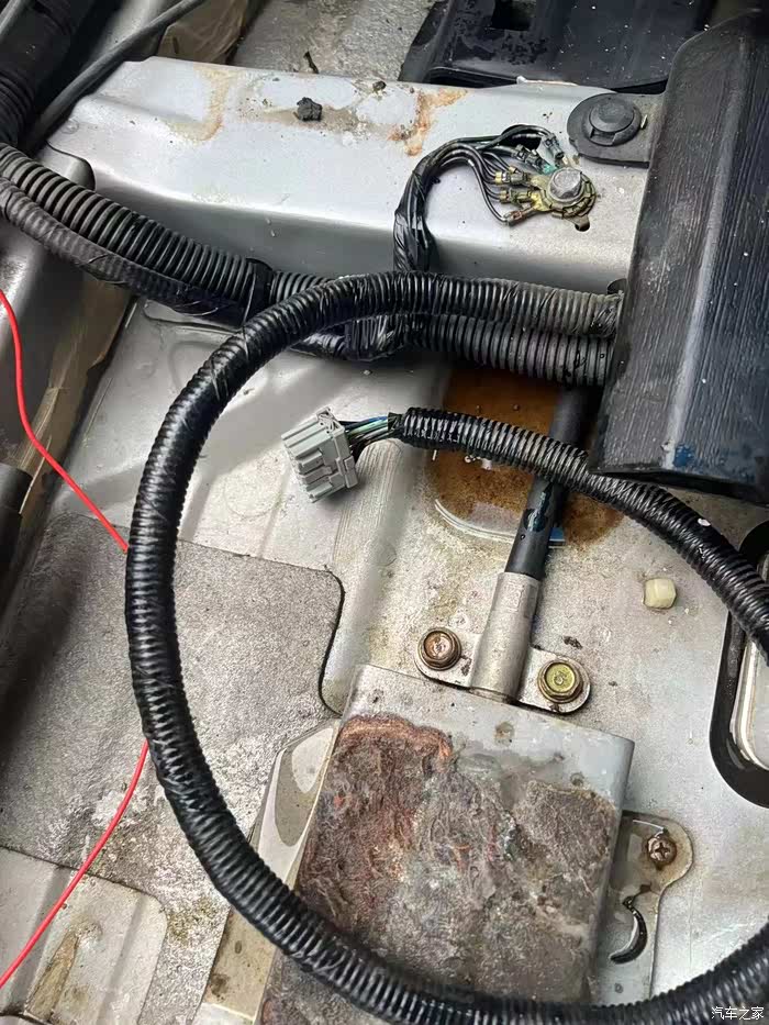

不拆不知道,底下还藏着这么多水,车内有味道是正常的。

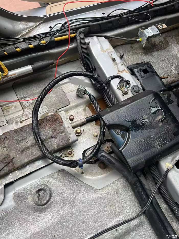

不过要说一下,虽然过去了10几年,但是日本人的防锈工艺还是可以的。底盘基本没有生锈,这点值得称赞。
积水都在正副驾驶位,可以判定是天窗下水管堵塞,导致漏水。

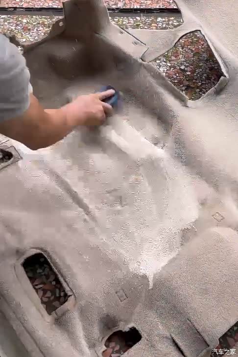

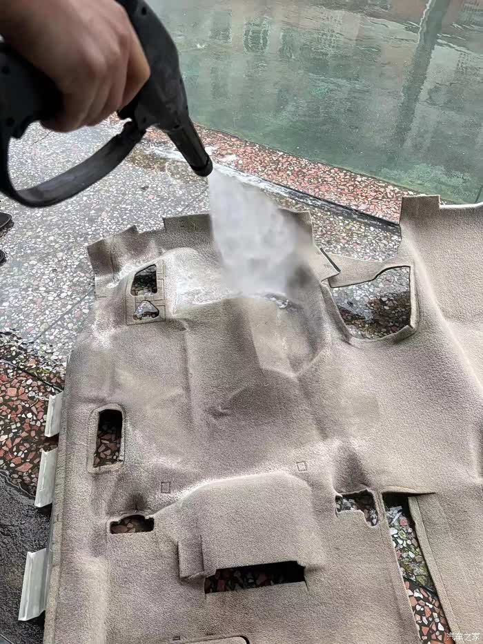

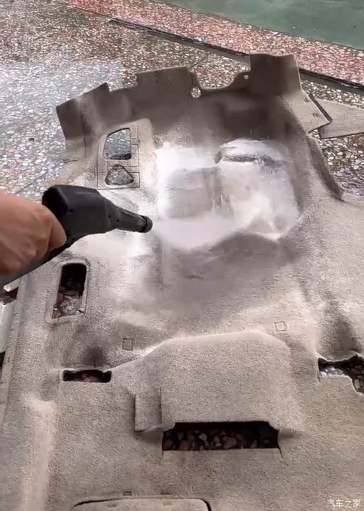

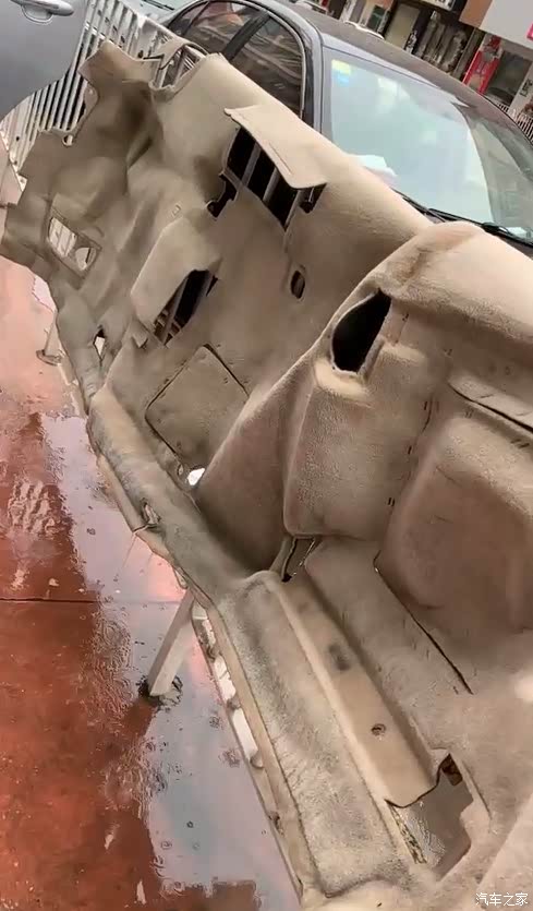

大清洗正式开始。
慢慢自然风干,期待几天后再披上战车。
