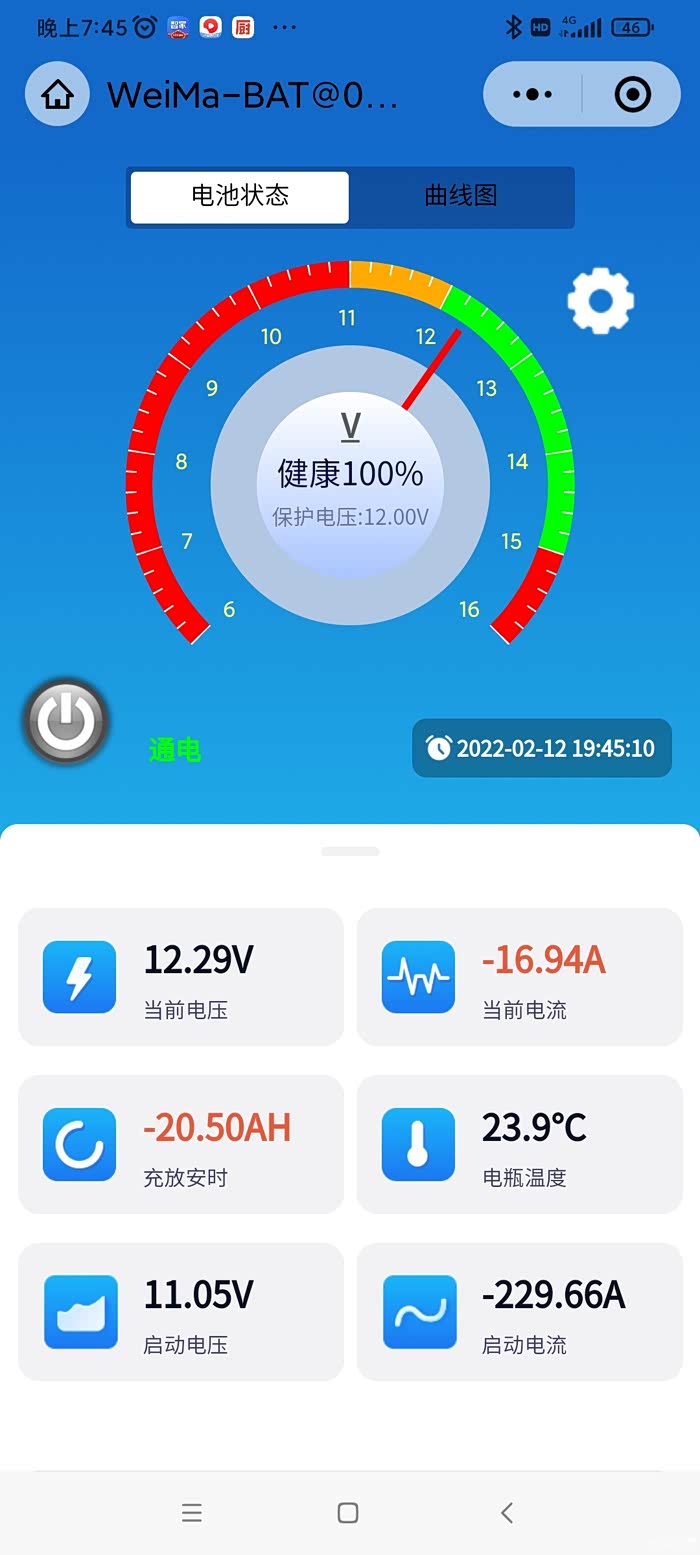

自从换了新电池,最近一直抽空观察,发现电瓶放电量累计到20AH了,也就是说即便刚开始记录放电量的时候电瓶是满电80AH,十几天电量就剩下60AH了。
首先说明几个状态:
1,这些天基本每天都跑个10到20公里。
2,经过检测锁车后,车子静态电流10mA左右,很正常,不存在异常消耗。
3,车子发电机工作应该没问题,当然这个充电逻辑可能不太合适,后面细说。
下面说说观察到的情况:
1,刚打着车子,电池放电,很快转为充电。
2,启动车子跑路,立即转为电池放电。
3,只要踩油门,电池必定放电。
4,松油门滑行,大概率转为充电。
5,怠速等红灯,基本会转为充电。
6,油门半踩不踩的,常常是电池放电,但电流稍小,判断由发电机联合供电。
从网上和4s了解的情况看,这是新型汽车节能的措施,智能化管理充放电,表现就是即使车子发动行驶过程中,也是有时充电有时放电。
但是目前看起来电池充放无法平衡,因为电瓶放电深度实际在不断增加。至少在放电深度现在已经达到75%的情况下,还没有改变充放电控制策略,导致电量还在下降。所以只能等,看电量掉到多少,才会到拐点。
看似无聊关心这个,是因为前一块原装电池仅仅支撑了1年4个月就彻底坏了,虽说疫情影响放了一个月没开,但按照10mA的静态放电量,还不至于1个月全放光,除非之前电池一直就处于亏电状态,一个月不用只是骆驼身上的最后一根稻草。

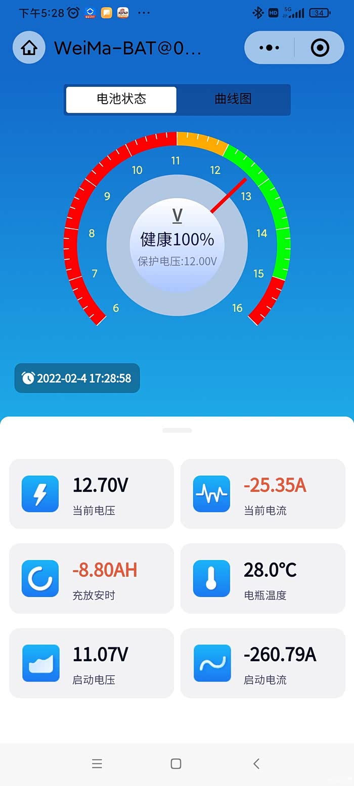

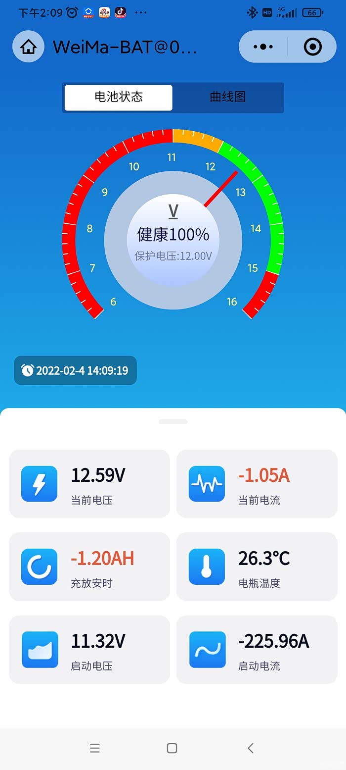

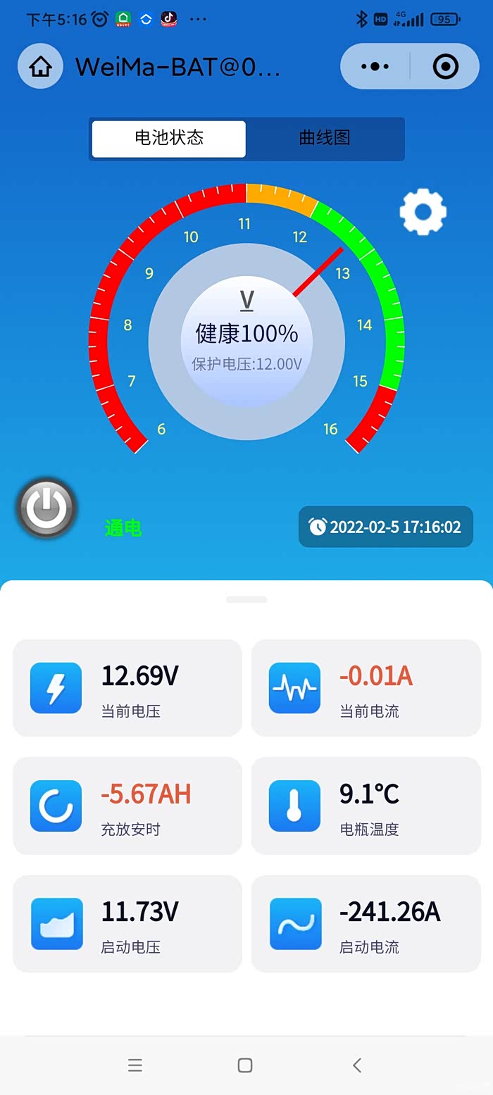

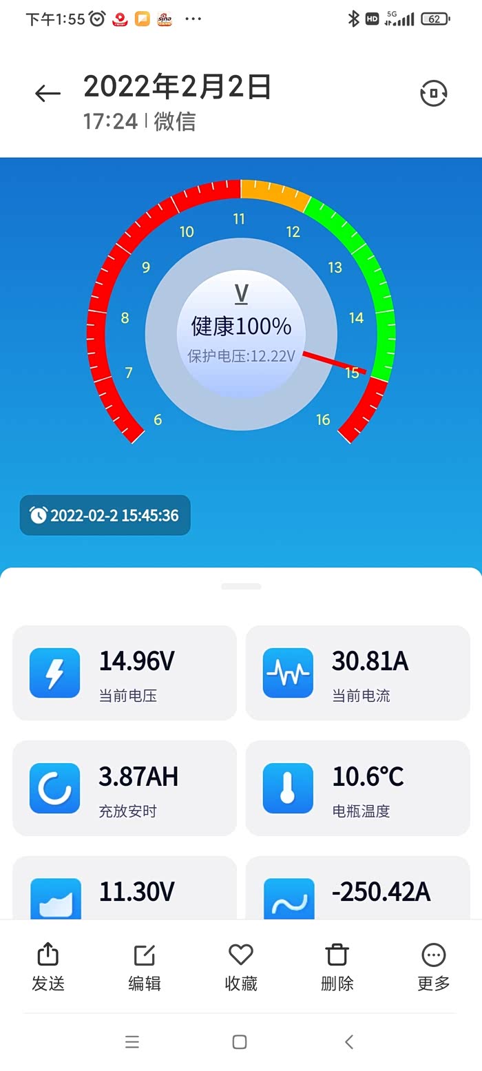

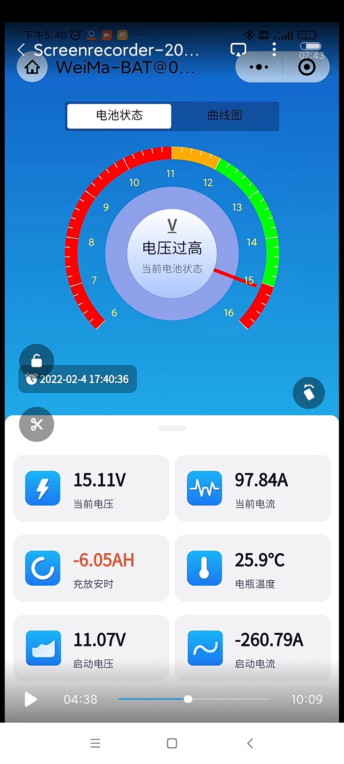

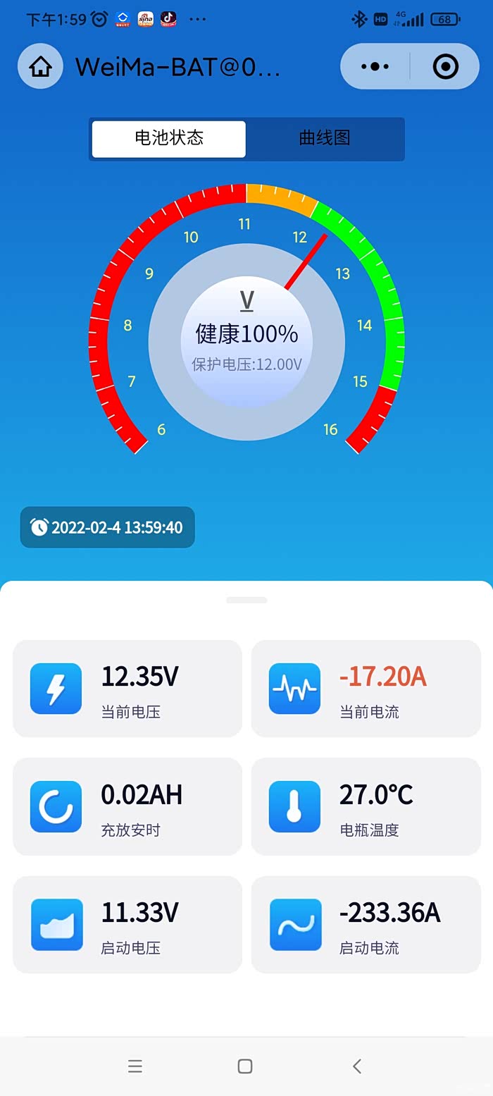

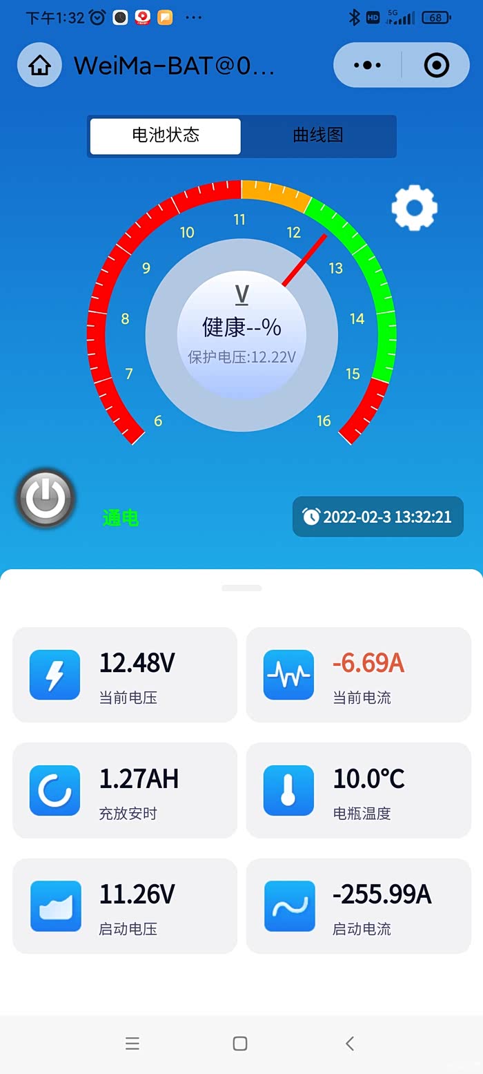

后面的图是这几天截图的电池电量实时监测数据。
