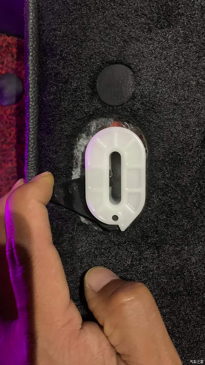

首先找到这个卡扣.一边一个.往外侧搬动.然后座椅向上抬.前边脱离卡扣后抱住座椅往后推.再往上抬就下来了
准备好工具:十字螺丝刀.汽油泵盖拆卸工具
座椅卡扣

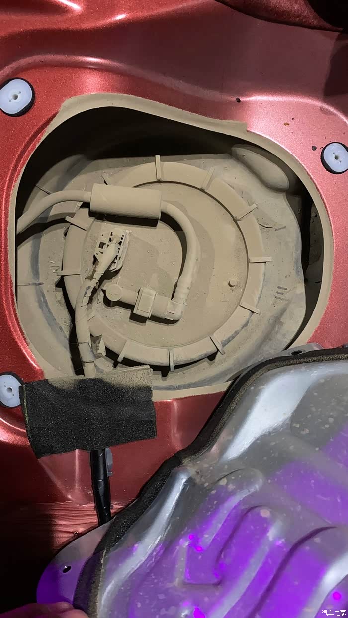

油泵口盖板
铁板四个十字螺丝拧下来

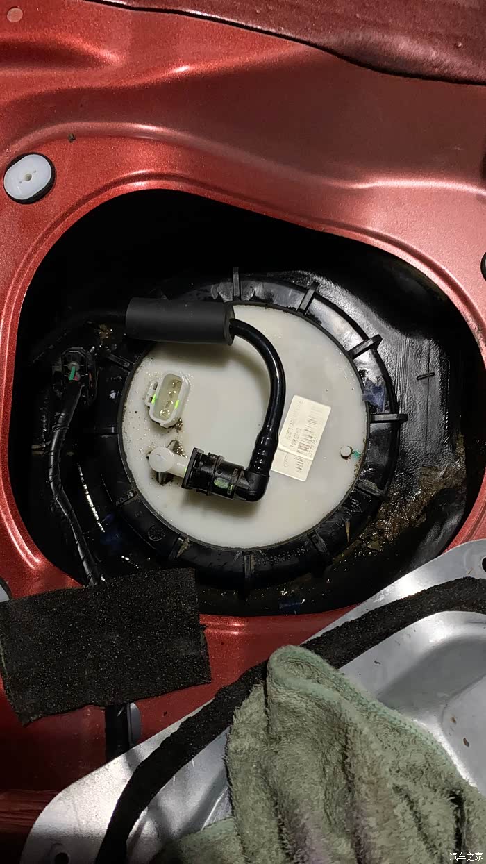

车内根很干净得.也不知道这么大尘土哪来的
拔下电源线
先把绿色卡扣扣下来
绿色卡扣
然后拔油管.一定要注意汽油飞溅.我没法防住.被喷了一脸
油管拔开有压力.汽油喷了....
然后用油泵盖拆卸工具逆时针拧开黑色盖子.油泵边上有一圈橡胶圈和油泵一起取出来(忘了拍照了)注意油漂.标记好油泵原来的位置.

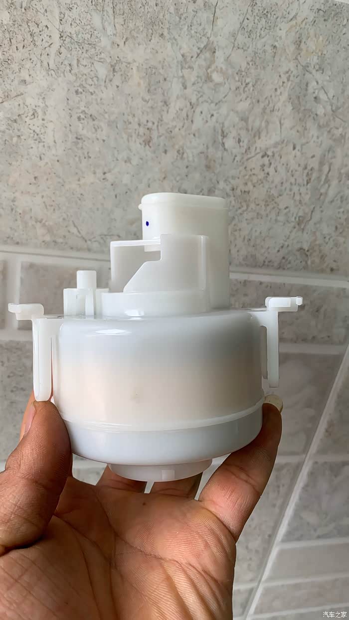

新滤芯
换好的照片.之前手上有油都没有拍照

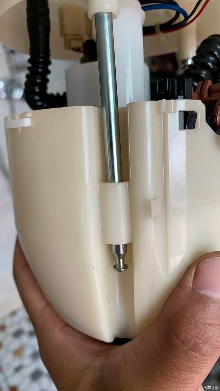

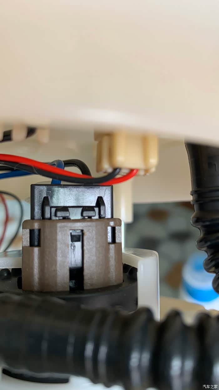

两根铁柱拔出来
这里拔出来.两边有卡子
这也拔出来
油位传感器也拔出来

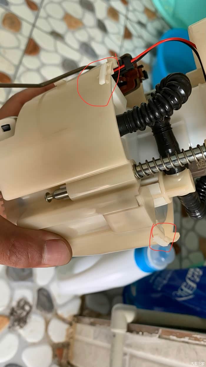

标记红线打开.一共三个位置.滤芯就可以拿出来了
打开这里

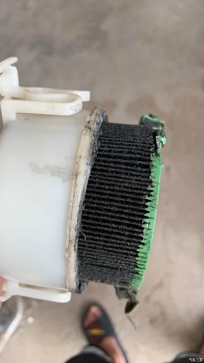

旧滤芯.
旧滤芯滤网
