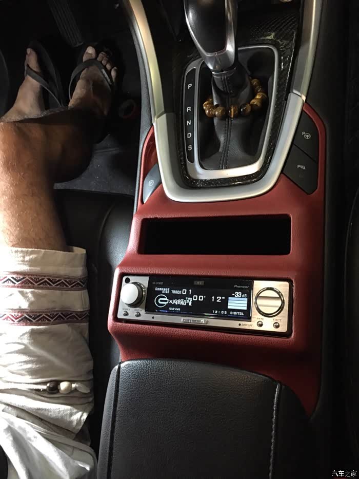

先锋odr主机,ps旁边的性感大腿不是哥们的

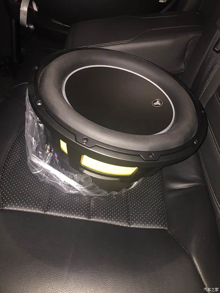

捷力12寸w6低音炮

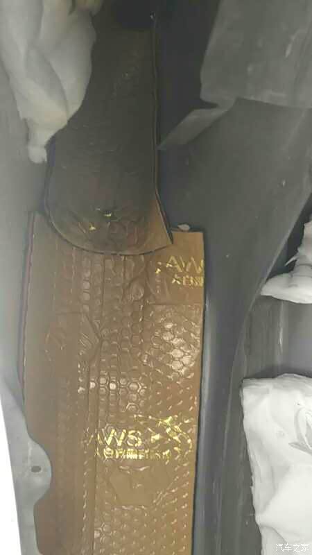

首先,第一个大能,当时是1600四门,论材料还不错,止震粘性阻尼不错,可惜店家技术不行,贴的不好,后面让他们拆了,为什么说好,因为拆的时候我全程监督,确实很难拆,粘性太好,撕下来费劲,当时是15年贴的,现在的大能跟那会没法比,偷工减料太严重,粘性差且不说,材料偏软,软很多,高温容易化了流下来,所以现在大能在国内剩下品牌,论产品很可能还不如大白鲨,大白鲨材料我没用过,但接触过材料,身边也有朋友坐过,材料还可以。

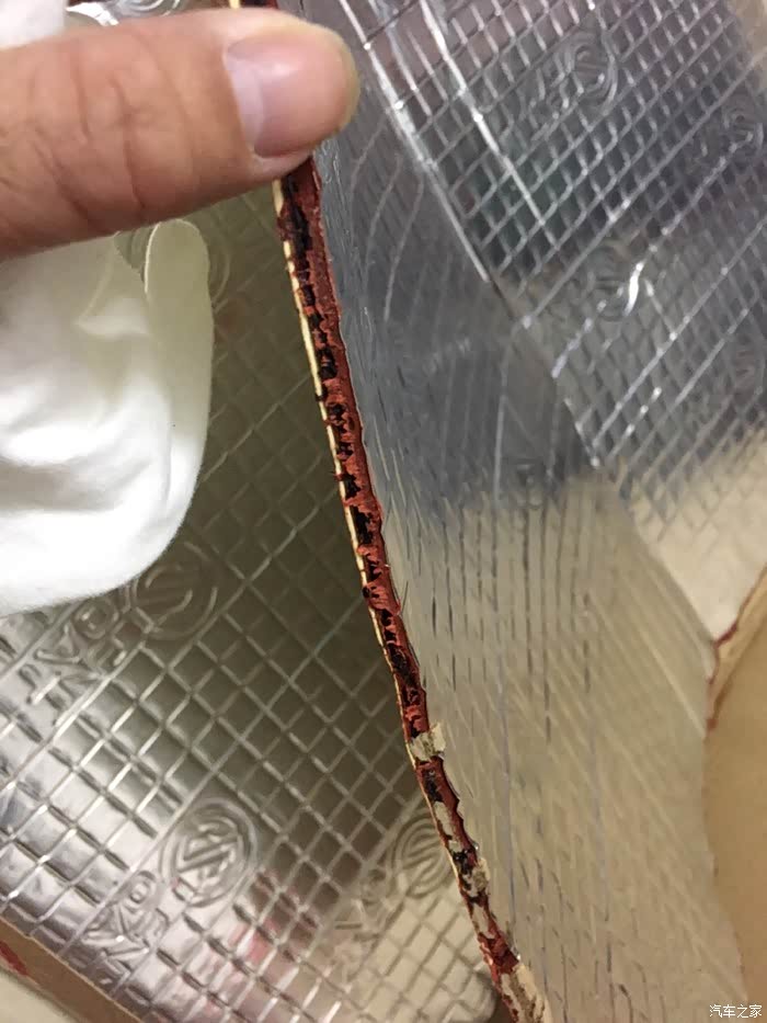

第三个,stp军工炸弹。一张5mm厚,接近五斤重,大能跟其他隔音品牌材料基本是2.5斤上下,可以想象这材料用料多足。但是施工麻烦,需要烤枪烤后再贴,还有一个致命缺点就是夏天高温也会发软,在去年大夏天一次去改装店做门板倒膜拆门板时候发现这个止震问题。还有的就是这止震沥青味比较大,但是问了其他也是用这个止震的朋友,他们却不会,难道是买到改装店的假货?这货350一张

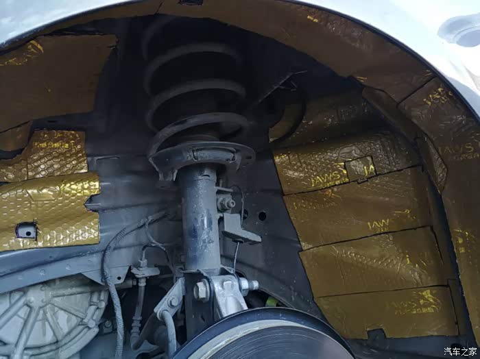

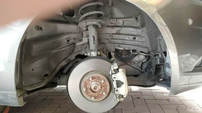

第四个,赛轮科特5mm,官方零售价一张700上下,实际上找下渠道,价格一半,到手第一个感觉是不臭还有点香味,这个比其他止震好多了。其他感觉就是很重挺硬的,但还没有航空炸弹硬,第一次买来用是做底盘隔音,很多人看了会觉得太奢侈了,听下面分析就知道不奢侈,底盘的噪音主要是中低频噪音,这个频段噪音能力很大,主要是路燥,跟胎噪,普通止震根本抑制不住,所以不少人做了底盘隔音都觉得没用,材料抑制不住噪音当然没用。目前的效果就是过粗暴的路面,感觉大部分噪音被闷在底盘下。当然这个也有一个缺点,就是止震效果受温度影响,也就是高温还是会相对软一些,低温硬,春季是温差变化最大的时候,会发现十几度跟三十度上下,底盘噪音变化挺大。当然还有一个原因,楼主四轮还没做隔音,也即将做了,四轮隔音选择的材料不是赛轮科特,而是下面要说的。

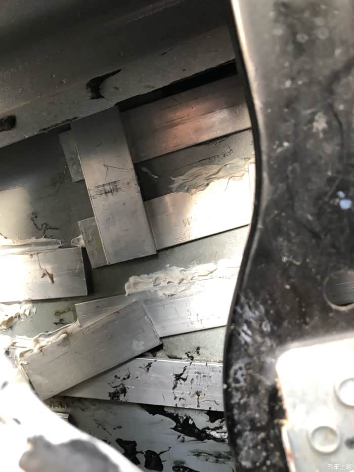

赛轮科特5mm,红色部位是橡胶

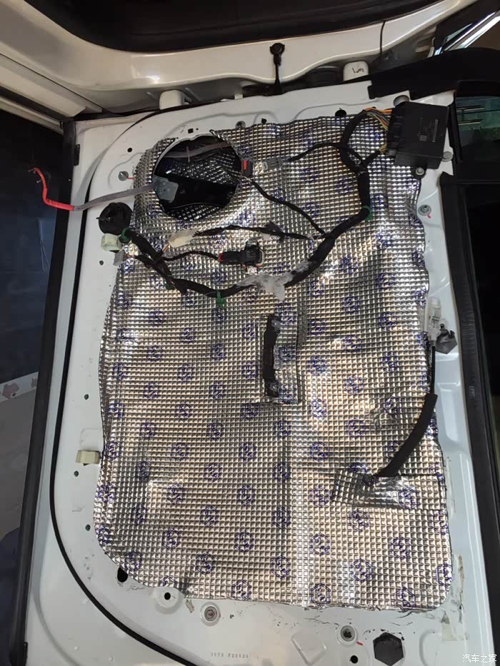

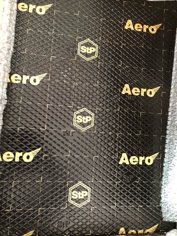

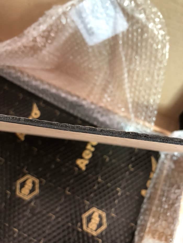

第五个,stp航空炸弹,本人见过最硬的汽车止震材料,也是最贵的,官方零售价接近800一大张,后面换新包装,两小张相当于以前一大张,价格折算下来差不多。同样施工要用吹风机,夏天天气够热的话,可以不用,但是一些非平面地方贴很费劲,应该硬,压弯费劲,冬天的话没热吹风机没法施工
是不是从照片上都觉得这货特硬,楼主上面说到四轮隔音还没做,打算用这个材料自己施工,效果绝对好,够硬。之前一音响烧友买了一大盒,十张,用了剩下四张,刚好价格合适,就买来试试,这四张绝大部分用在两门隔音上,确实贴的楼主费劲,好在楼主地下停车库有220v电源。。。不然累死我的老手,做了隔音感觉,这材料不适合音响烧友做车门隔音,太硬,影响声音,所以赛伦科特比较适合改音响,而航空炸弹适合对隔音有追求的车主。

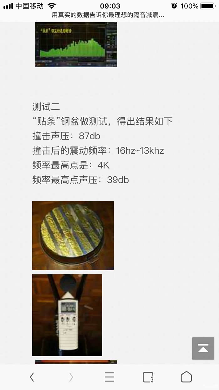

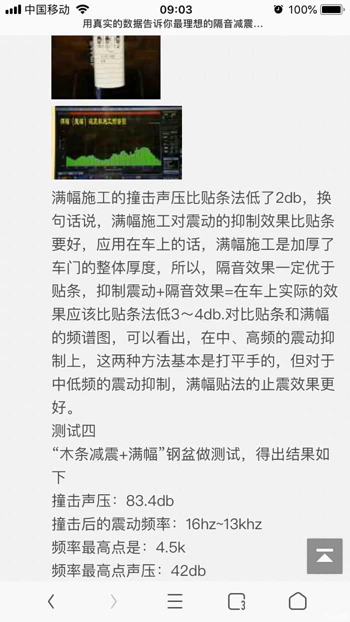

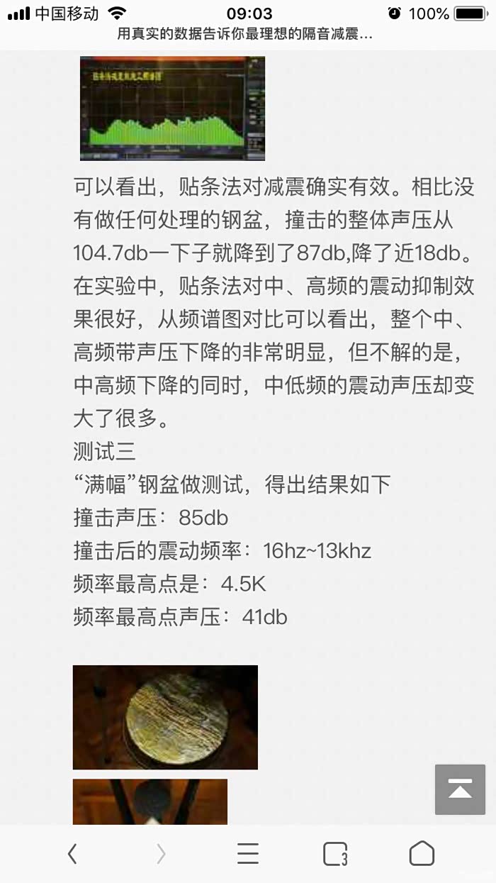

2010-4-22日更新,鉴于昨天有吹牛逼吹大的沙币,本人怀疑对方是商家。本人坚某论坛大神测试贴满止震跟吹牛逼的商家所谓技术施工贴法效果的测试
最终测试,满贴各方面数据都比条型贴要低,所以所谓条型贴法是某些商家忽悠的借口,说好听是技术,不好听就是降低成本。
