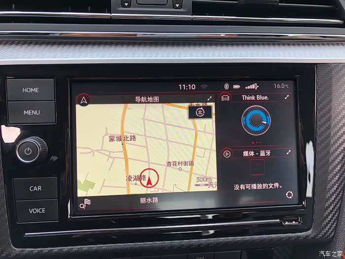

更换后照片及mib275功能

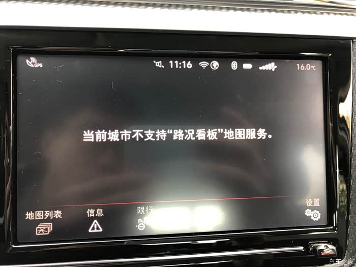

路况

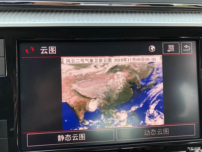

气象云图

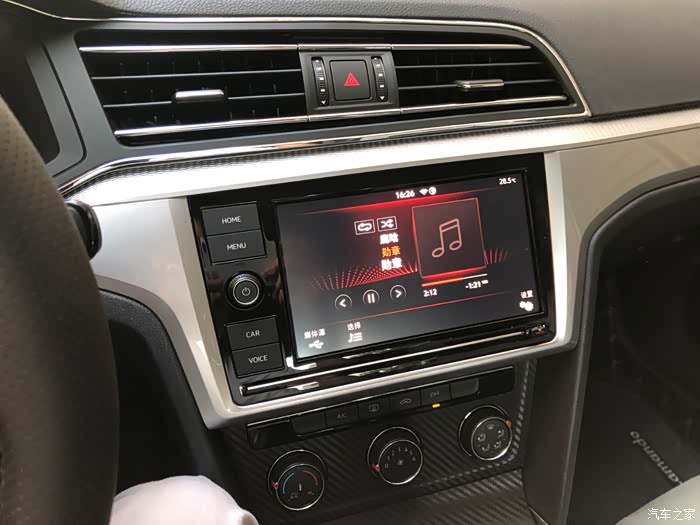

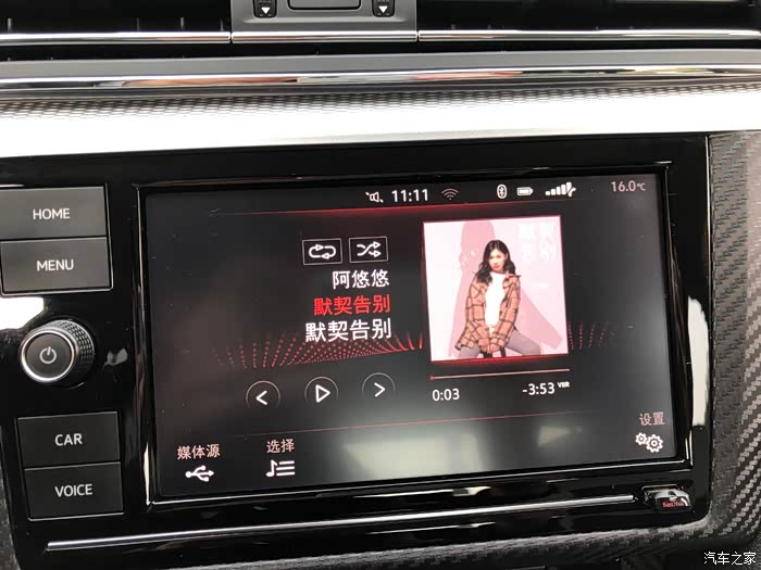

音乐专辑

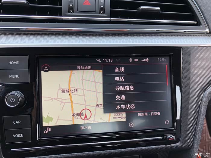

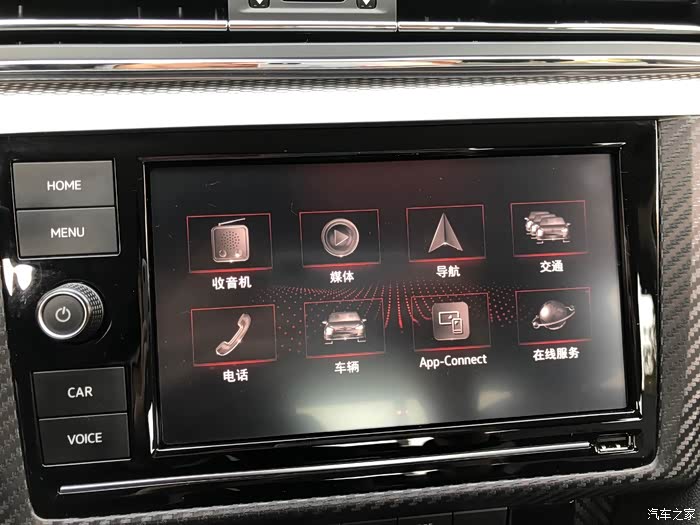

功能切换

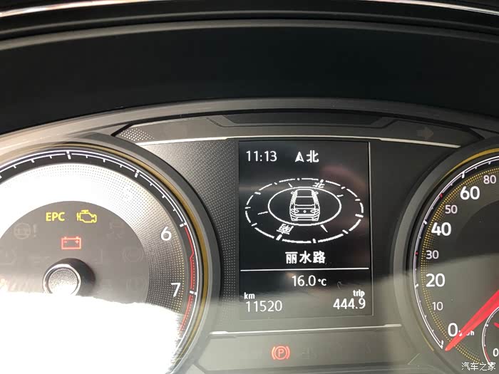

电子罗盘

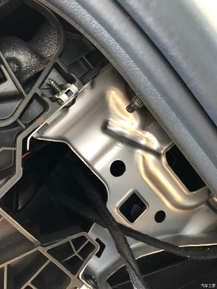

更换主机最麻烦的就是走线和接线。把麦克风和GPS线用线束胶带粘到一起,把副驾驶侧边盖子撬下,从图位置往里塞,另一只手从主机舱右侧接。这样最方便,可以不用拆手套箱。GPS粘在图片的金属板内侧,麦克风线从A柱穿到上面。

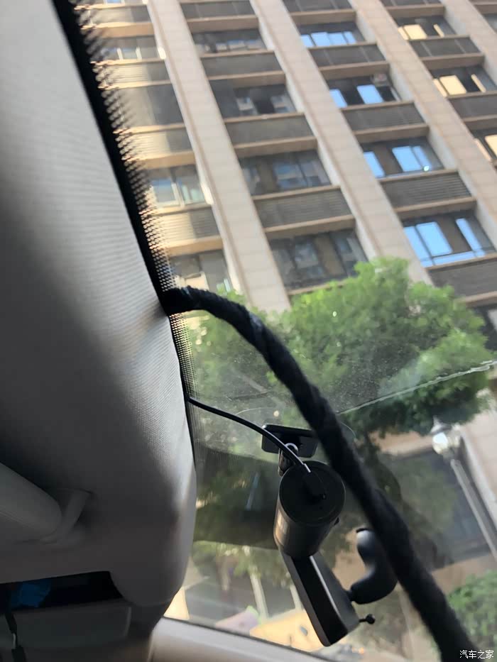

麦克风线从图片位置穿到顶棚内,另一只手从阅读灯位置接住拉出来。(阅读灯拆卸非常简单,撬边即可拿下)原厂在阅读灯位置已经预留好麦克风位置,卡在上面即可。

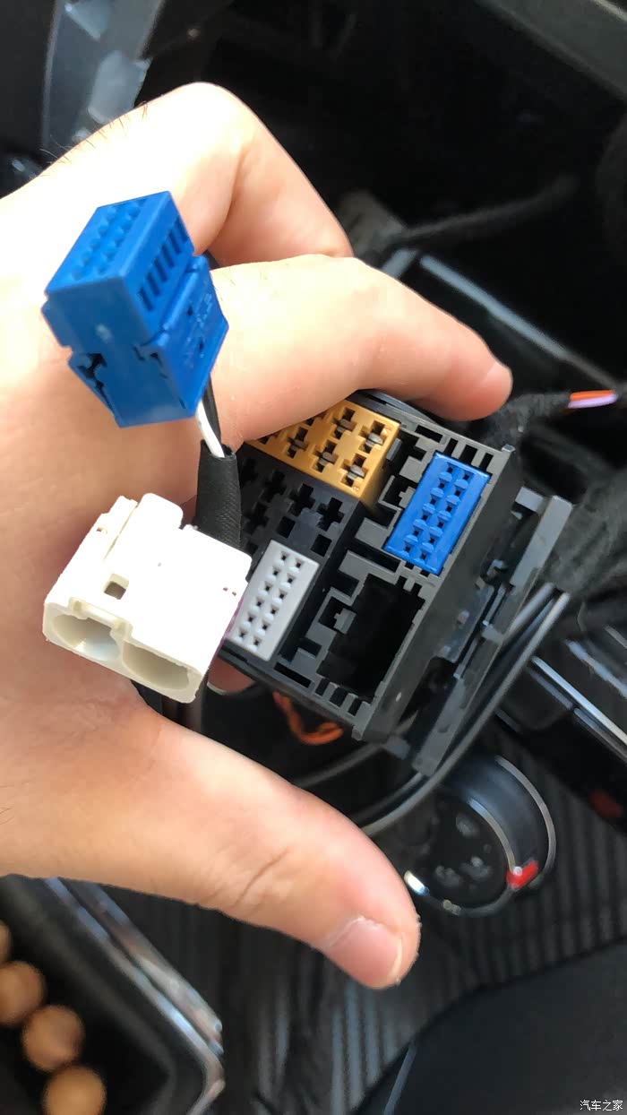

麦克风线束两根需要和倒车影像蓝色插头接在一起,但是不同位置,接法如图。
GPS插头和主机上蓝色接口对接,收音机二合一天线和原车对接。

与MIB280C区别
1、屏幕提升到8寸,视觉效果更好
2、音质提升很明显(原车喇叭)
3、分辨率提高很多,背景色可改为红色
4、支持罗盘、仪表导航指示、二代胎压。
