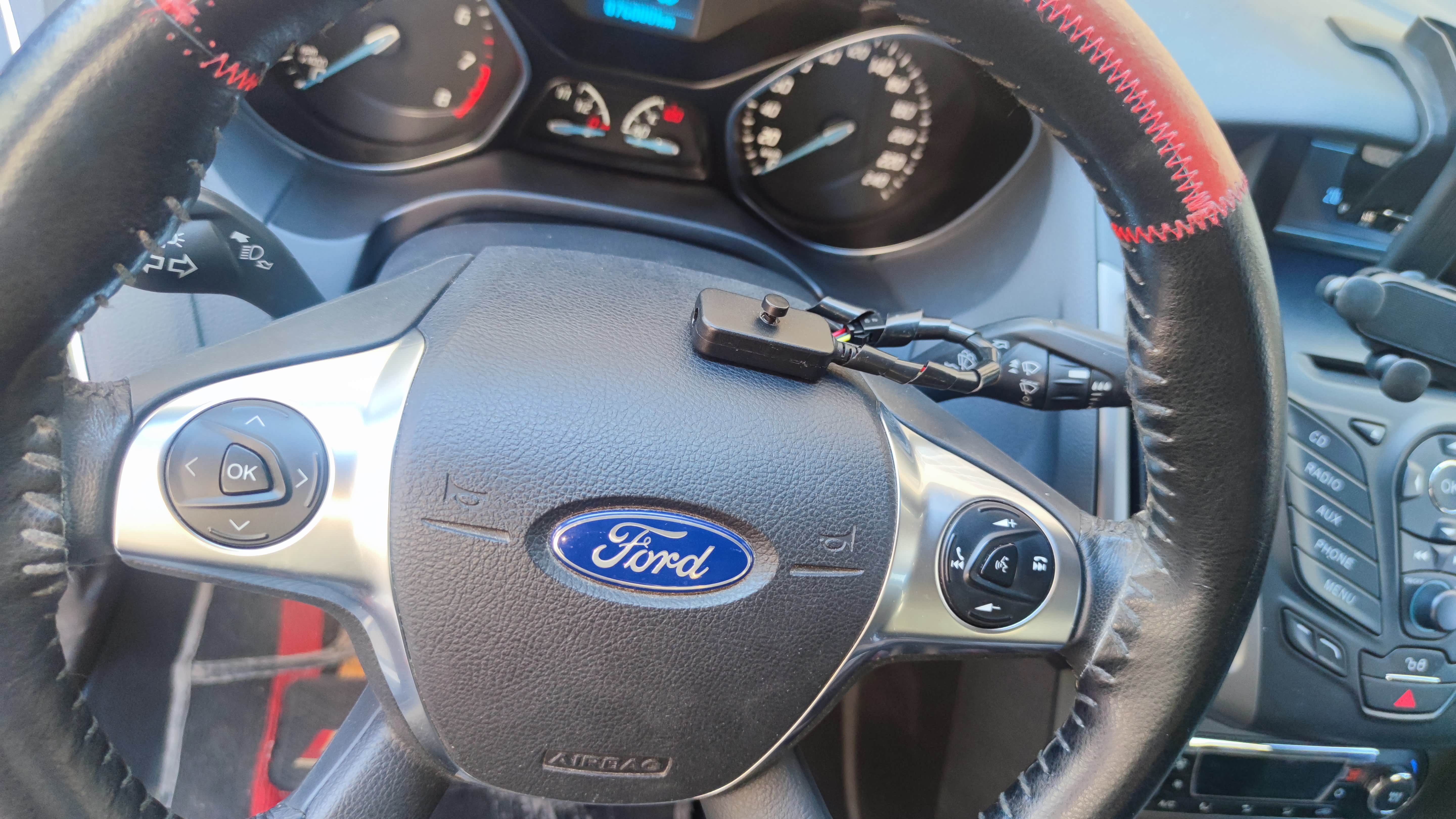

我的车是12款双离合两厢风尚版新福克斯,前些天自制了定速巡航开关,见上篇文章https://club.autohome.com.cn/bbs/thread-c-0-112061680-1.html,

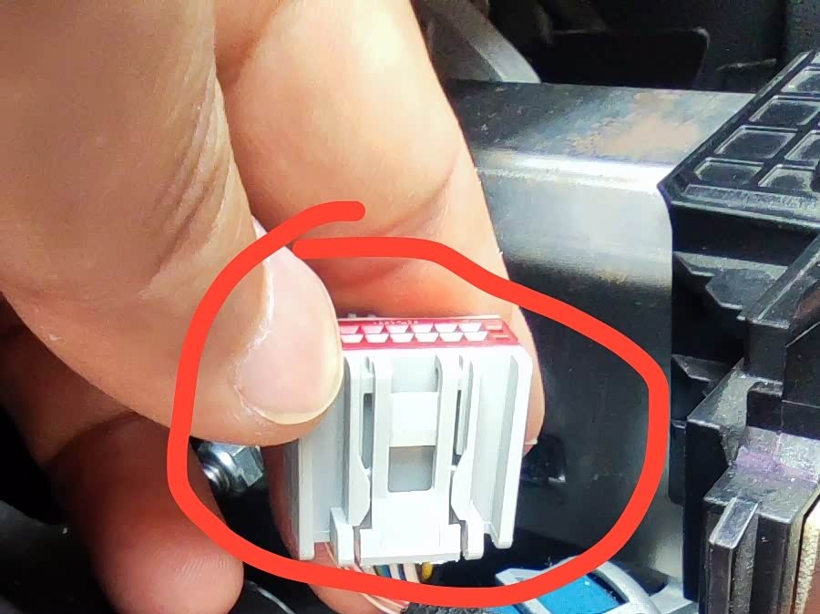

开始跑了几次高速,非常好用。后来不知什么原因就失灵了,检查了开关,没有问题。泡翼虎论坛,有人说可能是接头接触不好,就是下图方向盘上这个插头。
立即重新压端子,故障消失,问题完美解决!

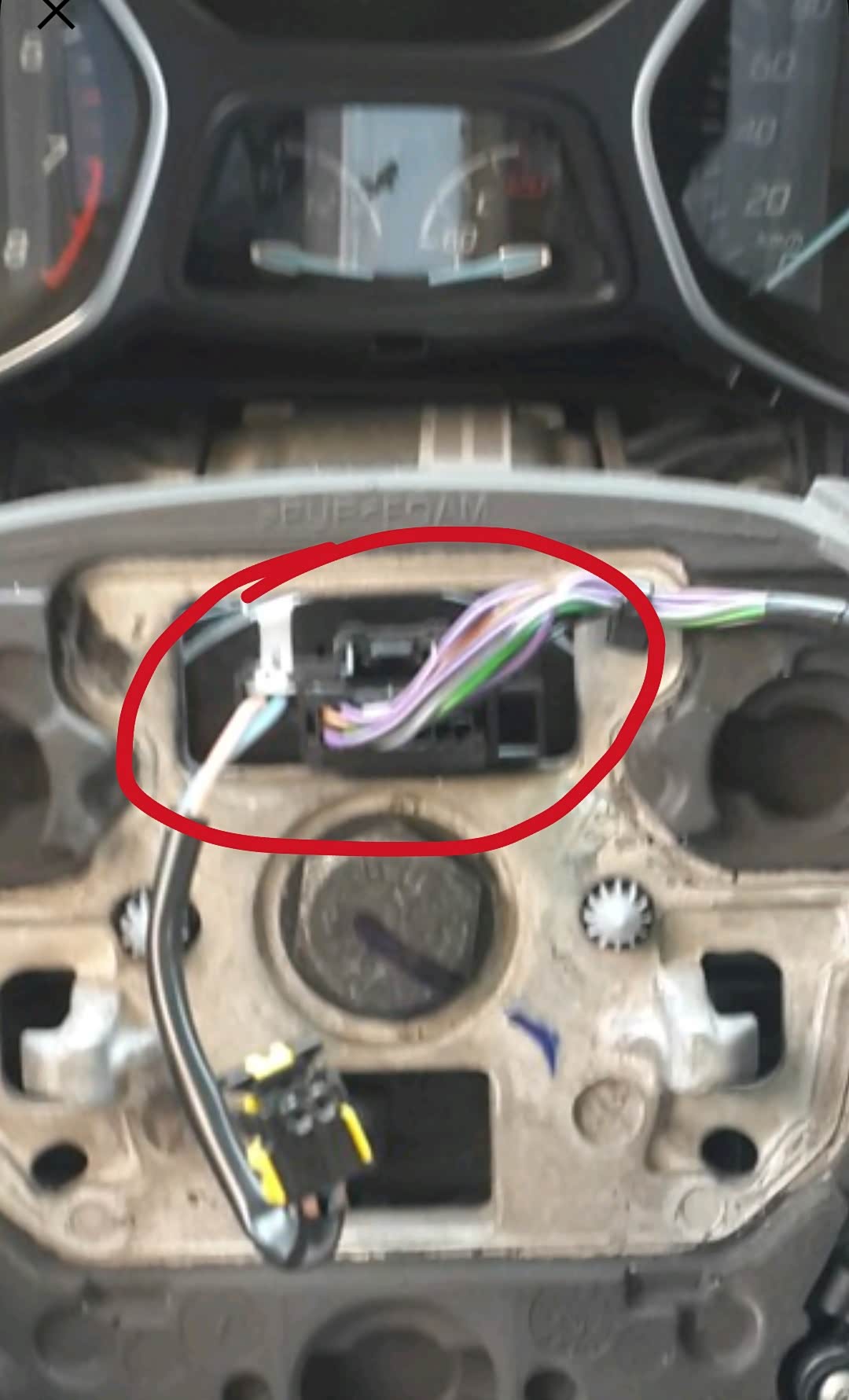

如果有车友定速巡航失效,可以检查下这个插头。另外还有一个端头需要检查,就是打开转向柱管饰盖就可以看到这个,见下图
如果只是定速巡航失效,蓝牙和方向键都正常,那这个插头的故障概率不大,在拆的时候顺手就可以试一下,也不费什么力气
