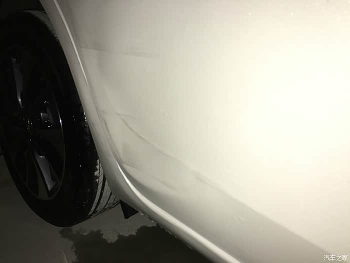

雷凌除了配置低了一点,总体来说开着还可以,但有一点非常难以接受的是大灯太暗。有一次去吴江,晚上回来有8-9公里的小路,那边没有路灯,车还很多,雷凌近光灯开了感觉跟没有开似的,开远光又不好,开着非常感受,所以就有了要改大灯的冲动。后面有一次晚上下雨天轮胎被扎了一颗钉子,听着漏气的声音很大,就去补轮胎,快到补轮胎的地方,那边有条小路,视线不是很好,转弯的时候车的右后门蹭到了石柱了,导致门了瘪了。所以就更坚定改大灯的绝心。

蹭到石柱的,心疼啊。。。

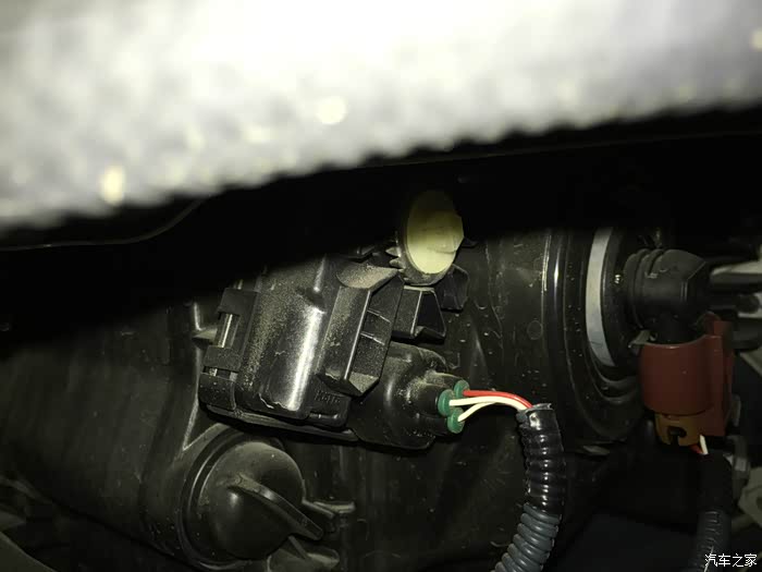

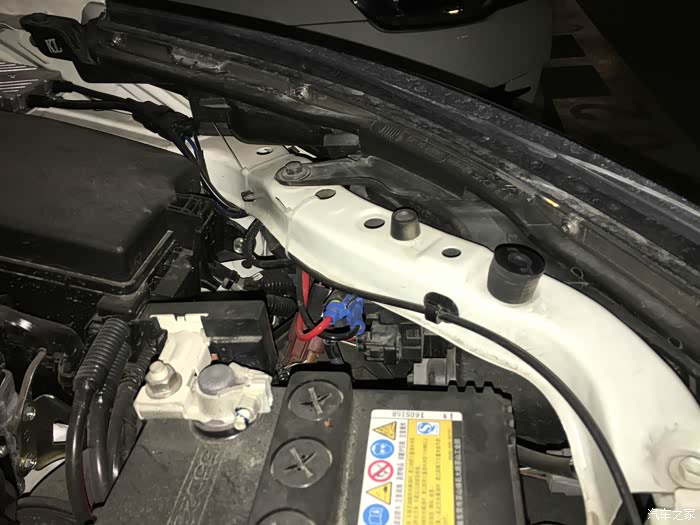

右边红色插头的那个是,原车大灯的位置。很容易拧下来,旋转一下即可。不清楚的,可以看一下说明书。

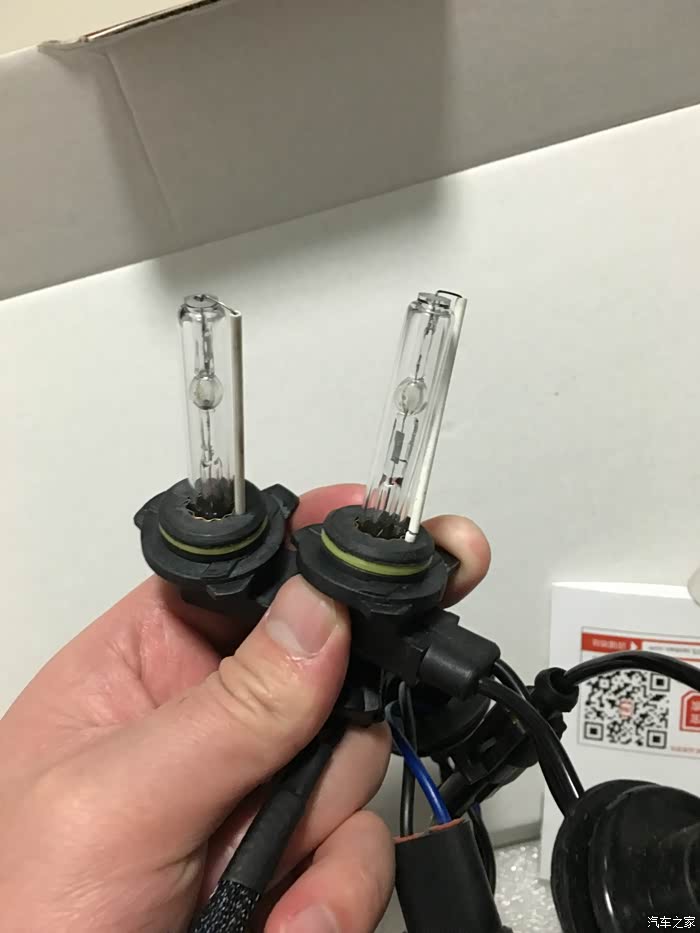

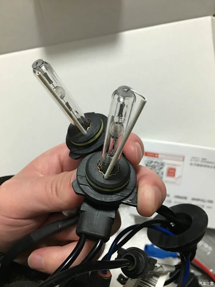

氙气灯泡的外观,装其实很简单,把大灯与安定器间接起来,安定器出来的有个插头直接插到与原灯泡连接的插头上面就可以了。由于绚焰9012灯座卡子跟原车有点区别,氙气灯插进去的方式最好是线缆朝下,这样比较好安装,这也是车友的经验。
氙气灯泡外观2

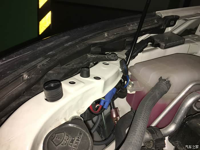

走线,安定器固定在靠近翼子板的位置,高压包和线缆绑在上面的。

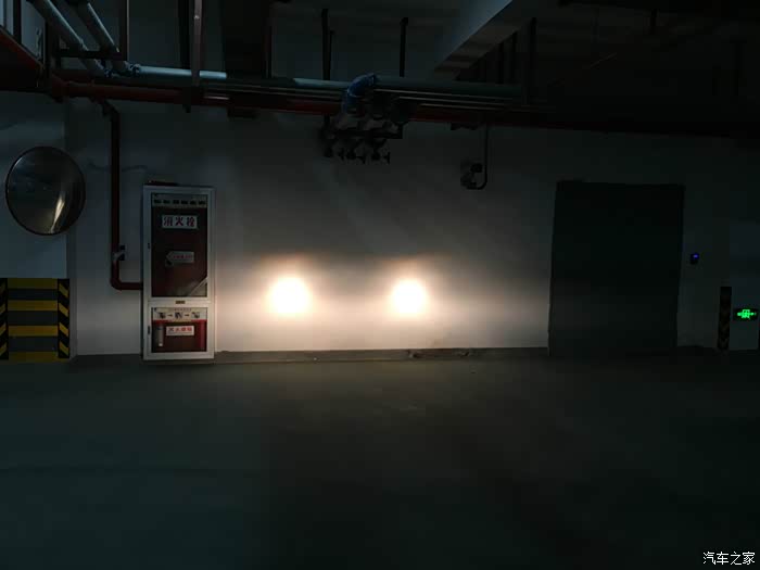

原车近光
原车远光

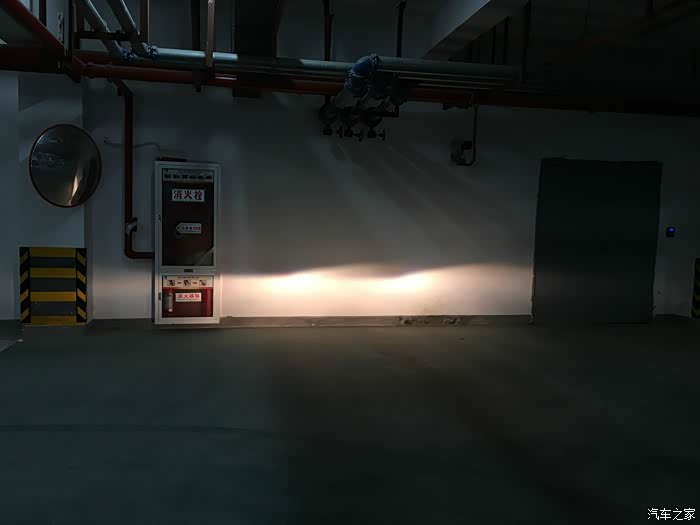

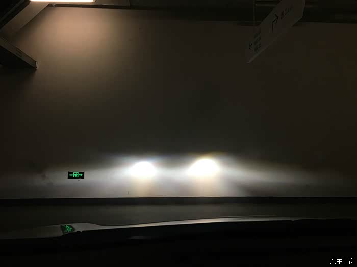

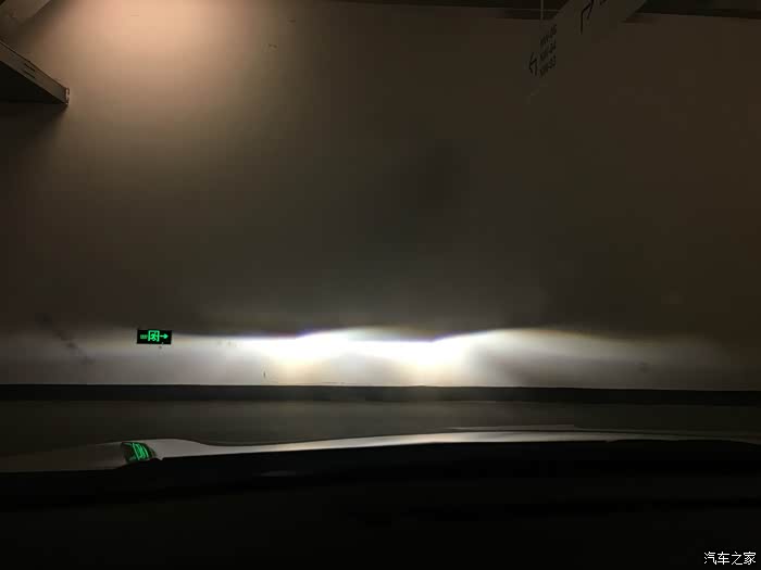

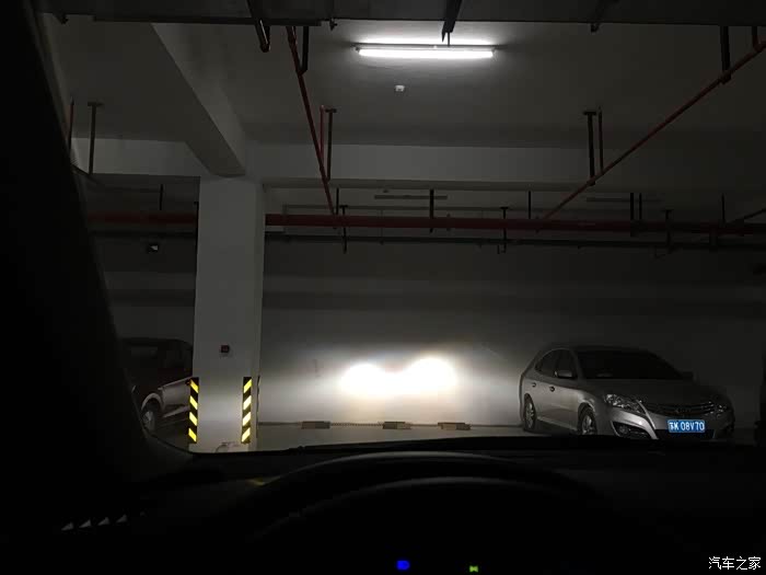

氙气大灯近光,切线跟原车一致
氙气大灯远光,切线跟原车一致
近光
远光

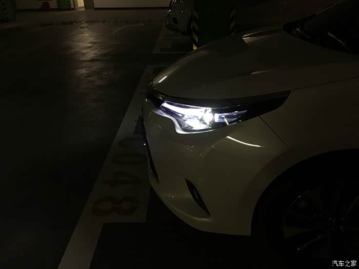

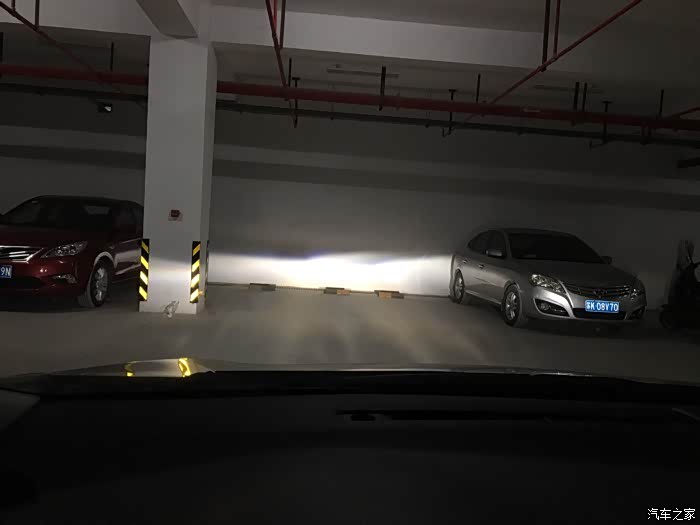

氙气大灯的车灯效果
喜欢这个角度,看起来比原车灯好看

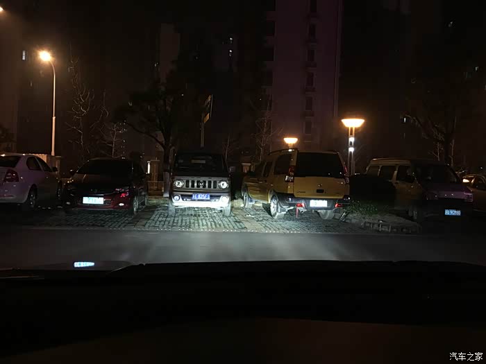

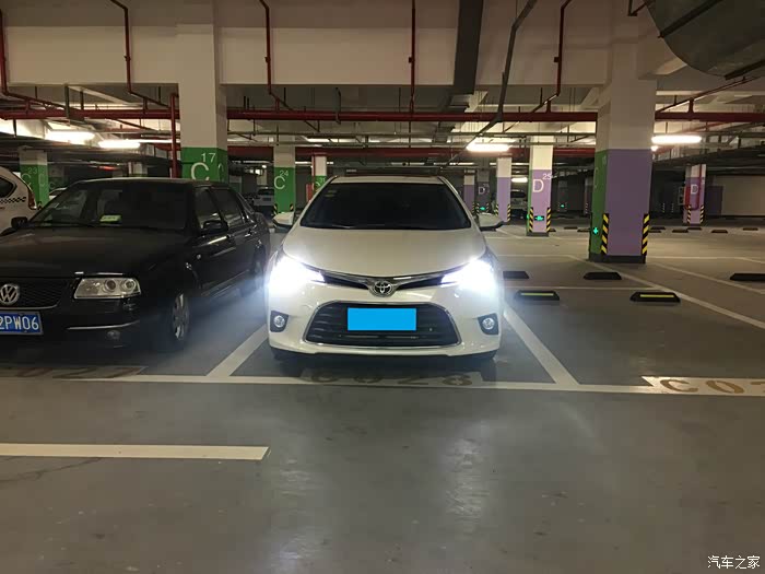

室外近光效果
室外近光的效果
