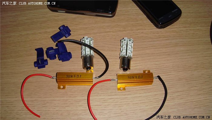

先给大家说说为什么会频闪,所谓频闪并不是因为更换LED电压什么的发生变化从而频闪的,真正的原因是汽车向驾驶员报警某个转向灯损坏,更换LED转向灯后LED的功率远远小于普通灯泡(电流小)从而使汽车的闪光继电器认为某哥灯泡损坏(断路)然后加快频闪速度(快一倍)向驾驶员报警,不信大家可以拆下一个转向灯(断路)试一试。
要正常使用LED转向灯又两个办:
1:更换闪光继电器,对于小福来说不可能,因为小福是电脑控制的闪光继电器被集成在一个芯片中所以目前没有办法更换或更改。
2:欺骗电脑让认为灯泡没坏,这样只有并联一个大功率用电器(大于16W),我的办法是并联一个8欧姆的电阻(12V的电压下功率为18W)。
注意事项:
1。注意包线不能一起短路,汽车的外壳本身就定义为负极!另外下大雨或洗车时进水也能引起短路!
2。注意电阻散热,18W的功率发热也是很大的!
不废话了上图!
需要准备好的配件,注意电阻一定要带散热的!!!!

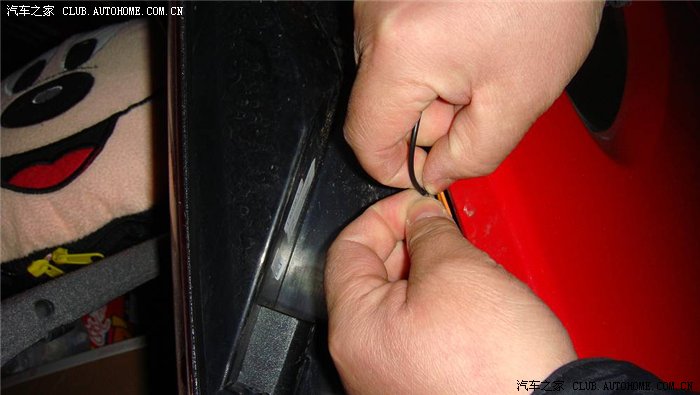

1。拆开灯边的两颗螺丝,撬下尾灯。

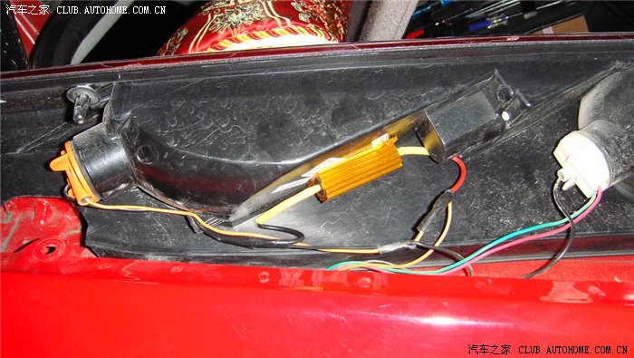

3更换LED转向灯
