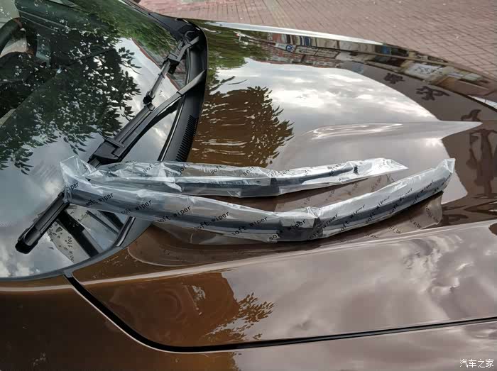

看看在网上买回来的雨刮器,包装完好
旧的雨刮器是无法直接取下来的,这样做或许是为了防盗吧

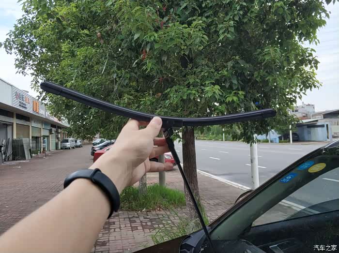

先掰起长条的雨刮器
将旧的雨刮器翻过来
很容易就可以取下来了
对比一下原车与网购的雨刮,左边是原车的,右边是网购的,看上去差不多
新的雨刮很容易就换上去了,配合非常好
短条的也很容易就取下来了,网购的包装还没撕
对比一下,差别也不大,关键是接口是一样的,能装上去就行
很容易就换上啦
小心放下,不要弹坏玻璃
原车的雨刮光荣退役了
看上去跟原车的一样,可以顺利放下,不影响使用
