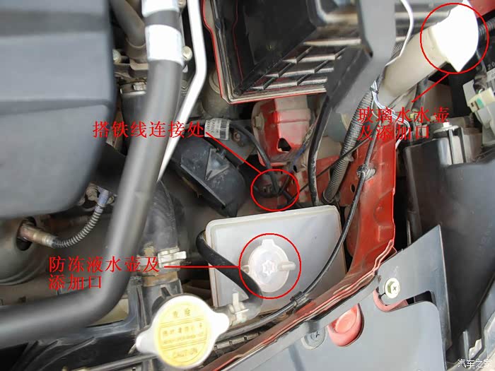

这是发动机舱

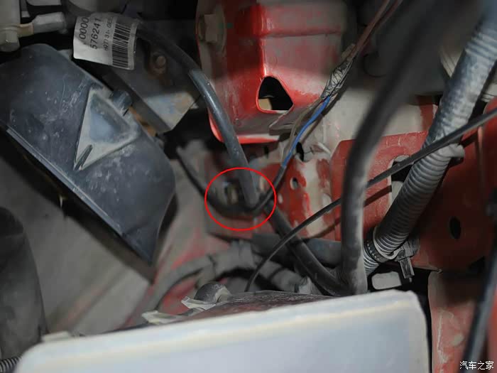

现在去寻找搭铁线的位置(请注意红圈所标注的内容

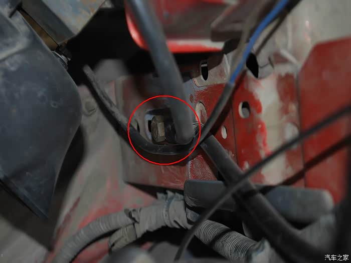

我们接着再凑近一点(请忽略那个大喇叭,那是单位配发和安装的警报器喇叭

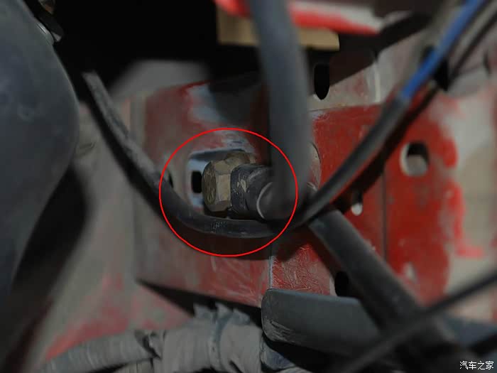

再凑近一点看看
看清楚了吧,就是下面这颗螺丝的部位。拧开后,把搭铁线的桩头用砂纸使劲打磨一下,然后把所接搭铁线的车体部位也用砂纸打磨一下(最好把漆面打掉,免得导致接触不良),然后再把螺丝上紧就OK了~~
经过这样的方式处理之后,如果是因虚接造成的水温偏高情况就能解决了~~~~~~~~~
