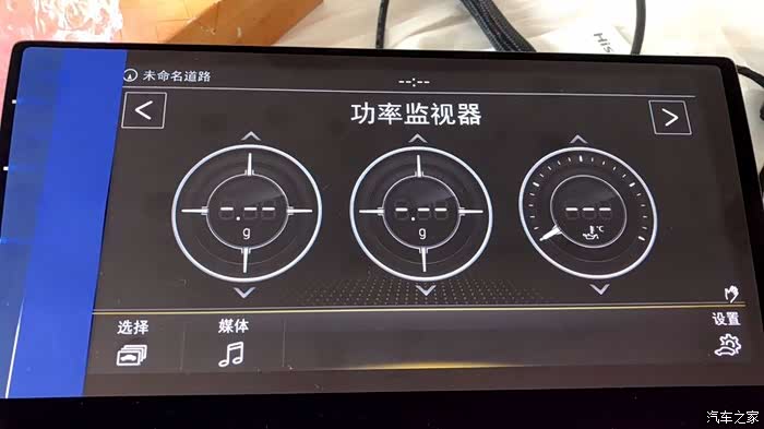

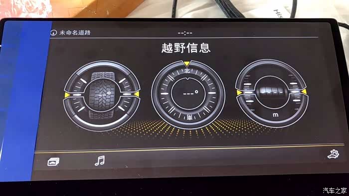

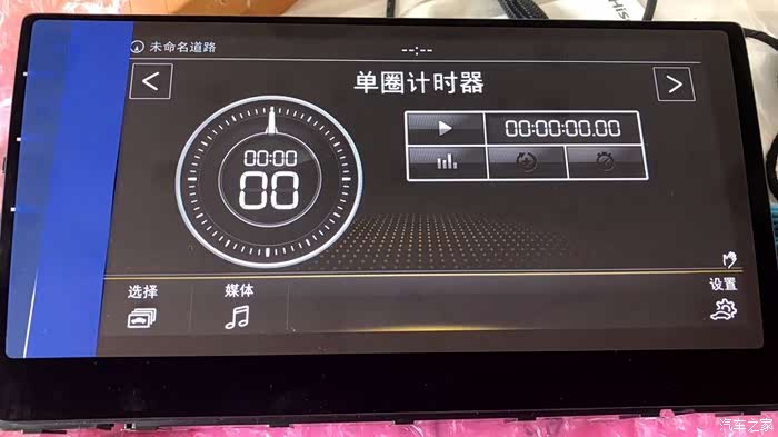

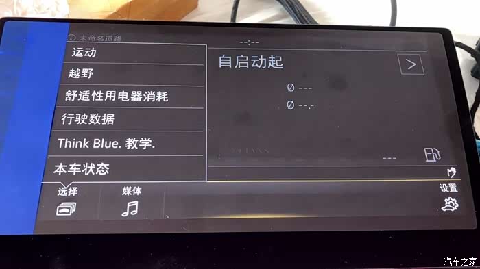

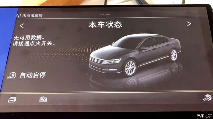

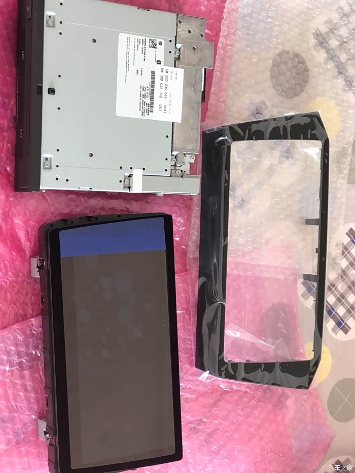

青岛本地车友年前升级了877b,昨天在朋友店里换了液晶,又中毒9.2寸导航,约好今天安装,主机已软解,无需在线,因为去年安装877b都已经走好线,直接换主机屏幕和9.2寸框即可。
主机屏幕+框+软解12800
软解的主机无需在线,也不用更换网关(如果在线原车的3Q0网关不支持,必须更换5Q0网关才可以)。适合找不到大众专业改装店的车友安装,地图可以无限次升级(前提是有地图更新版本),目前地图版本是7920,在线的话暂时无法激活,但是软解的机器就可以自行升级(需要下载拷贝到SD卡然后插入主机升级)。
友情提示:9.2导航主机(18款尊贵选装)和17款尊贵选装8寸048主机外观一样,但配件号不一样,屏幕不能混搭,也就是说17款主机不能用18款9.2寸屏幕!
