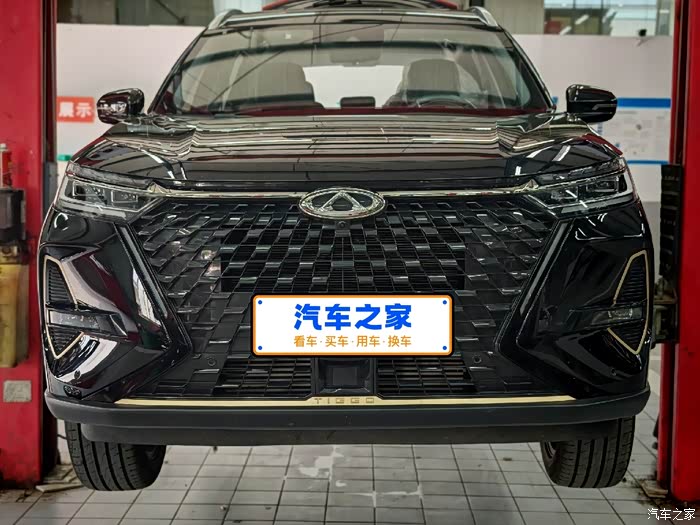

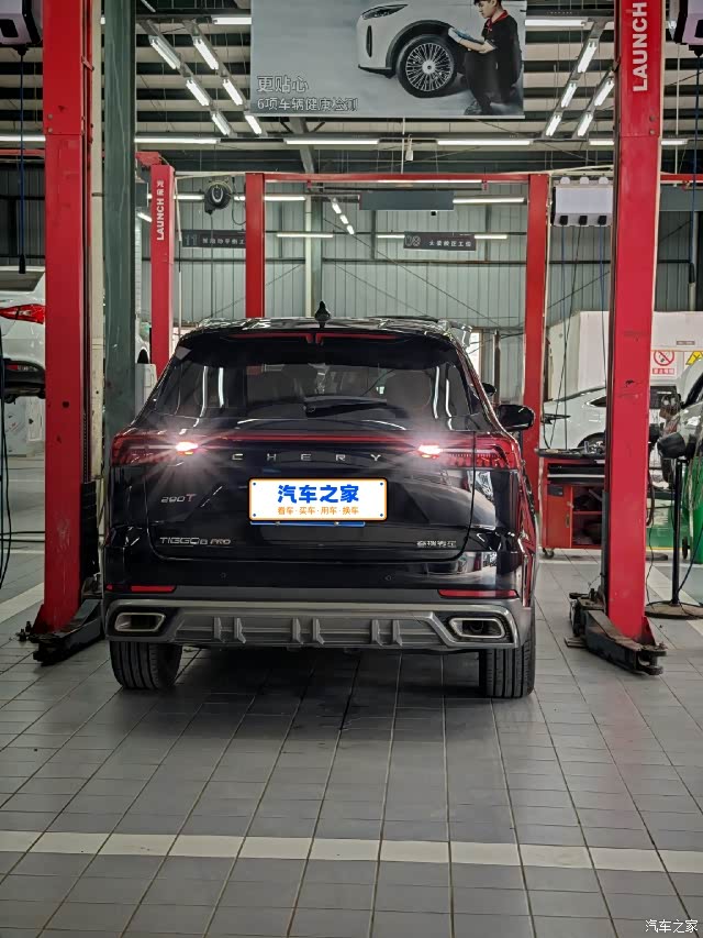

不得不说,现在的奇瑞销量提升明显,保养的车辆比之前多了不少,排队是常有的事。好在不到半个小时就轮到我上架了。

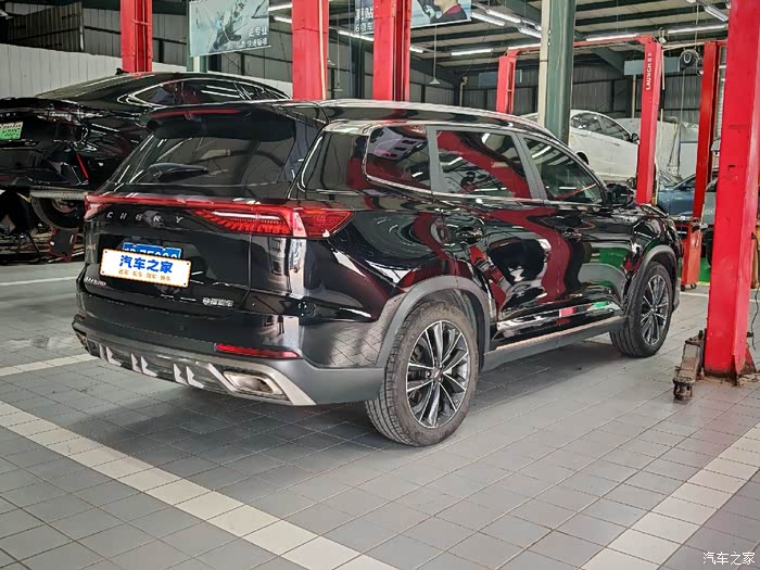

跑完长途回来刚加满油洗了车,车漆黑的发亮。
两颗LED灯倒车灯虽然不大,但是很亮,晚上照明也还可以。

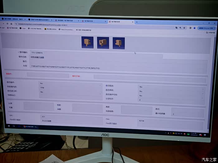

因为和售后的接待很熟,说明了故障现象后,维修工指出,如果只是拧开油箱有泄压的斯斯声问题还不大,但是频繁跳枪肯定是不正常的。应该是碳罐和过滤器堵了。在电脑上查了下刚好有配件。

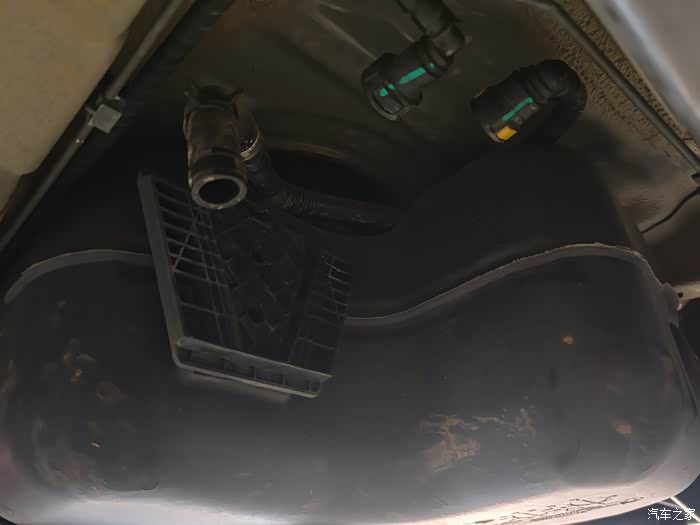

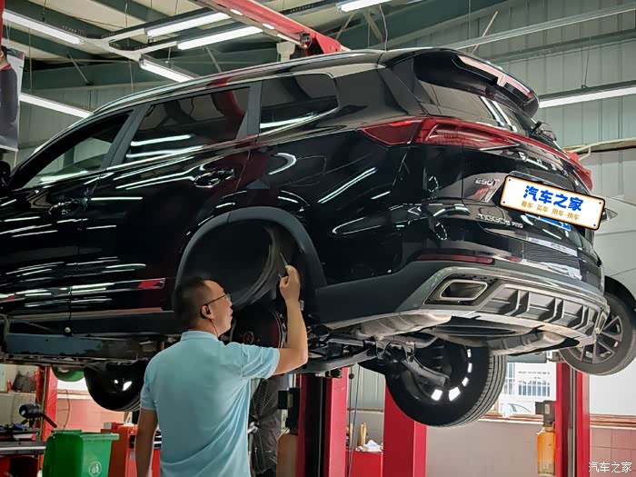

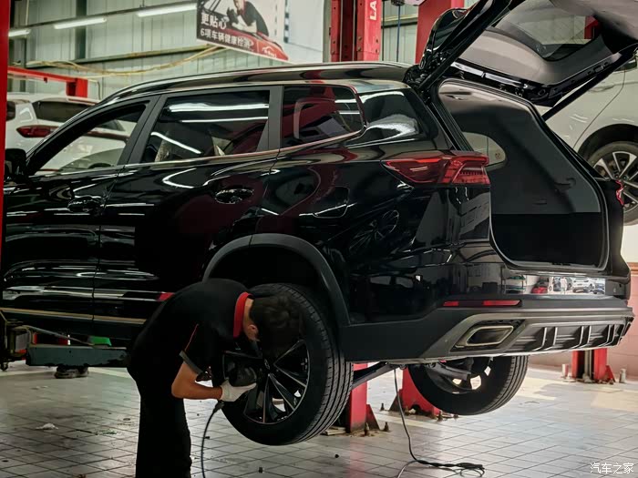

换过滤器需要拆卸左后轮,拆下后还要拆开轮拱里的挡板。
维修工三下五除二就完成了准备工作,技术很熟练。
这两根管子连接的就是过滤器了

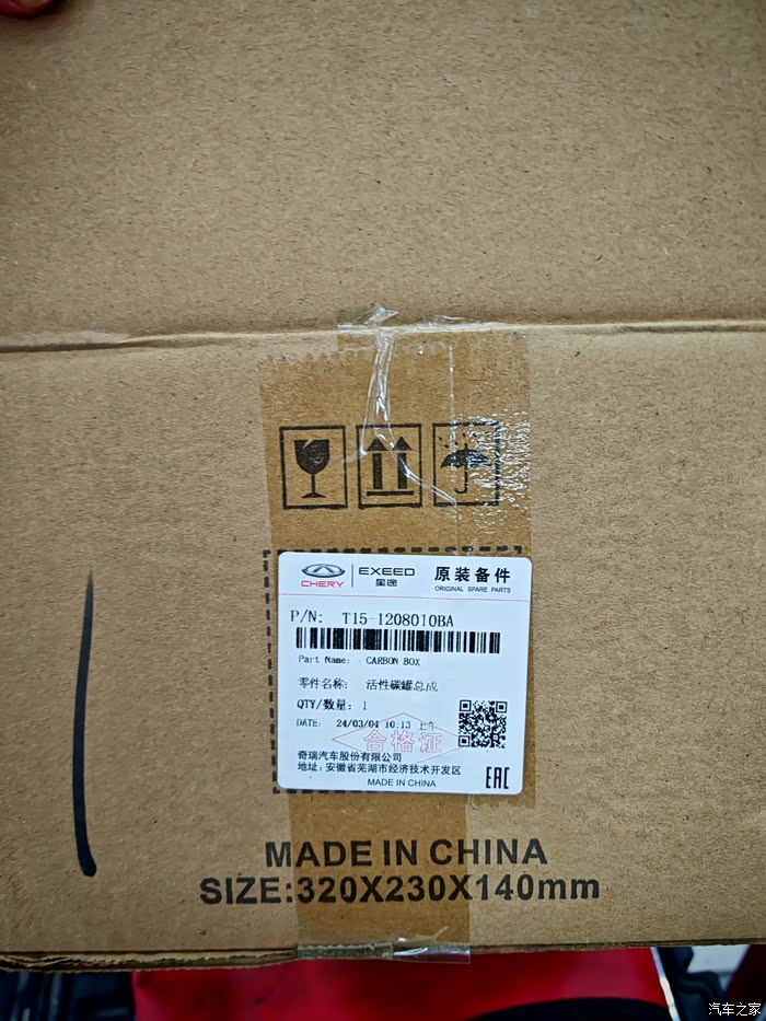

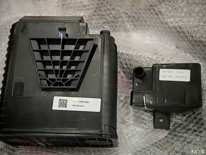

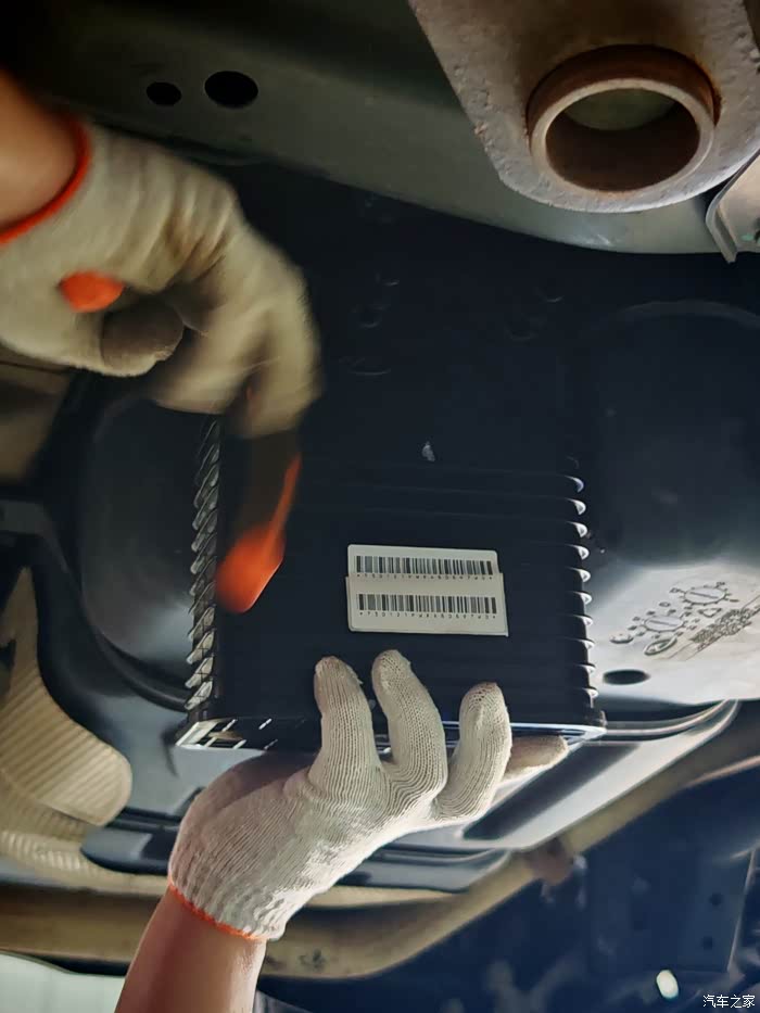

这就是全新的碳罐(左侧大盒子)和过滤器(右侧小盒子)
售后顾问也要全程拍照向厂家反馈维修过程和结果

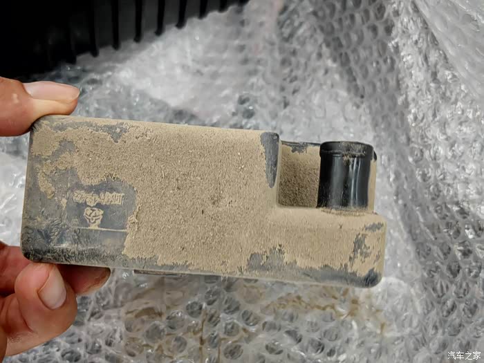

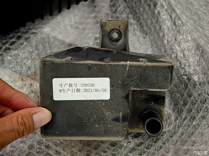

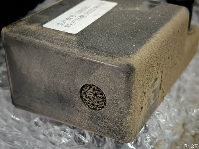

拆下的旧过滤器,上面布满了灰尘。
这个角度看得更清晰一些,接口处也比较脏了。
换个角度再看,其实用车环境也不算特别恶劣,今年跑了一趟川渝,其他基本上就是在市区行驶。

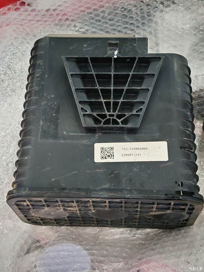

换完过滤器换碳罐,这个碳罐拿起来沉甸甸的差不多有五六斤重,不知道里面是不是都是活性炭。

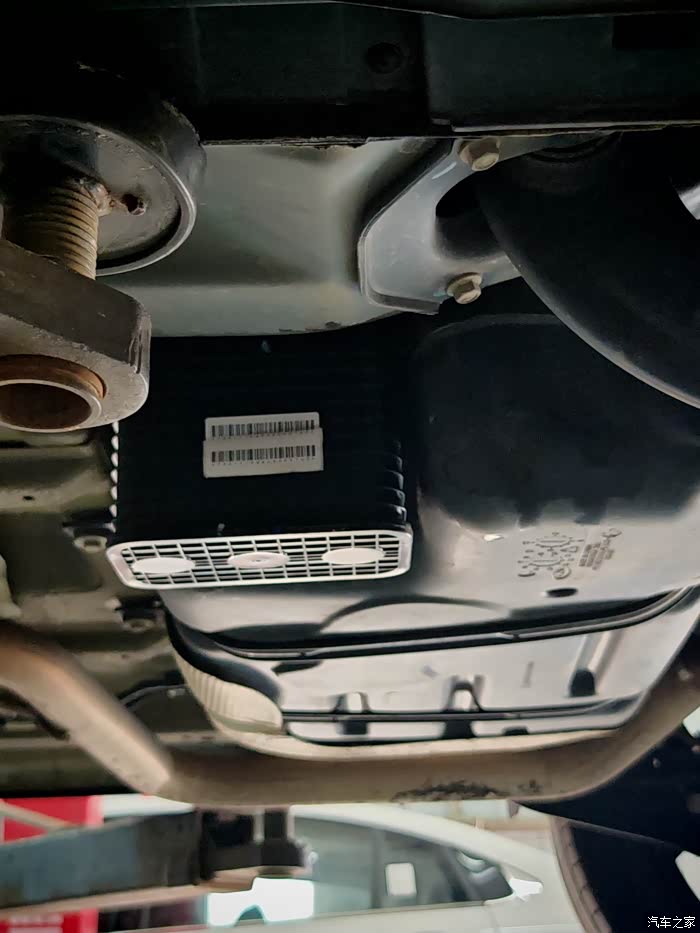

碳罐的安装位置就在油箱旁边,用来吸附从油箱溢出的多余的油气。
新的碳罐安装中,很快就换好了。
