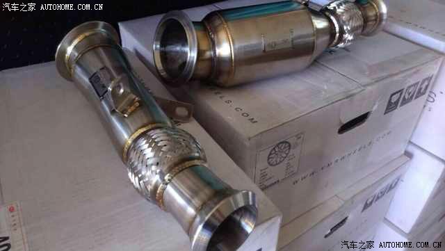

首先头段可以说是N20这种小排量发动机的命脉,除了BMS和TMC之类的外挂程序,头段对性能和声浪的提升是最为明显的。
一般来说BMS如果选择MAP1 就是原厂模式,这个时候用原厂头段都会有非常堵的感觉了,感觉气排不出去,发动机没有办法很持续的工作,特别在换挡后,会有很明显的动力输出延迟。所以提高性能后一定要尽可能的让头段通畅。
如果使用BMS的MAP2,也就是更为激进的模式,这时候更换头段就会变成必须了。因为如果长期这样我原厂的三元催化都会因为气流压力太大被轰裂掉。。
头段可以回复发动机的马力,在马力机上可以很明显的体现,在01和04还有日常地板油的加速比拼中,同样N20的车在换没换过头段上差距会非常大,这个稍后我会补一个视频。
然后就是你要选择一个什么样子的头段,我觉得头段无非分两种,这点上我也一直有跟CAS排气改装的讲师张伯仁请教和交流,我会给他一些作为N20车主我的意见,他也分享了不少关于头段,触媒的知识给我,赞一个。

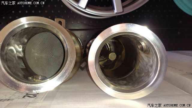

我所得出的结论,小排量涡轮增压需要的头段无非是2种,一种是直通头段(完全的性能声浪)另一种就是300目的竞技三元头段。
我个人对性能和声浪比较痴迷啦,所以一直在用直通头段,期间用过ER的(小胡送的),换IPE的时候有用过IPE全段,
有试过一段时间的300目,感觉略堵,不适合自己的风格,最后用的JBOM的直通头段(带壁灯器)
首先我要说的是,任何直通头段都是不带过滤的,就是过不去年检,年检的时候呢要想办法,比如找黄牛或者换回来。

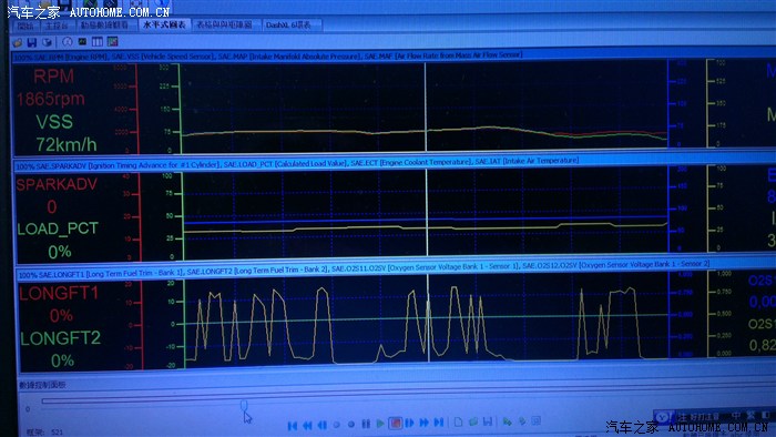

但是直通头段的魅力不是那些三元头段可比的,可以让车很听话,行走中油门一点就有,开过直通的再也不会要玩三元了,哈哈。直通头段是很容易亮灯的,但是如果做一个小的三元催化在传感器上,让传感器获得跟原厂头段一样的电路图,就不会亮灯了,这也是我用JBOM的直通头段的最大的原因。
300目的头段性能不如直通,但是低扭会好一些,我对300目头段的要求很高,因为现在外面300目的三元催化头段都卖的很贵,很多人问我,为什么有的一万多 有的几千块,其实这里面是有很大的学问的。
同样是300目,三元催化面积越大,那么气流量也就越大,而且同样300目,使用的三元催化触媒的材质不同也会直接
导致尾气排放不达标,更有一些垃圾品牌的三元头段有三元和直通一样臭。
所以说如果你要过年检,要闻起来和原厂一个味道或者比原厂还不臭,又要氧传感器的电路图能和原厂一样(做到永不亮灯)那就选择类似JBOM这种一等一的300目头段
如果说你只需要没那么臭,又对低扭有一定的要求,DT3的300目的确是性价比之选。
适中的么就是那些所谓200目100目的 我也没用过,不发表意见,如果有车友试过可以跟我分享一下。

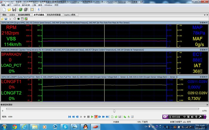

传感器坏的时候的电波样式
更换了品质良好的头段的电波样式

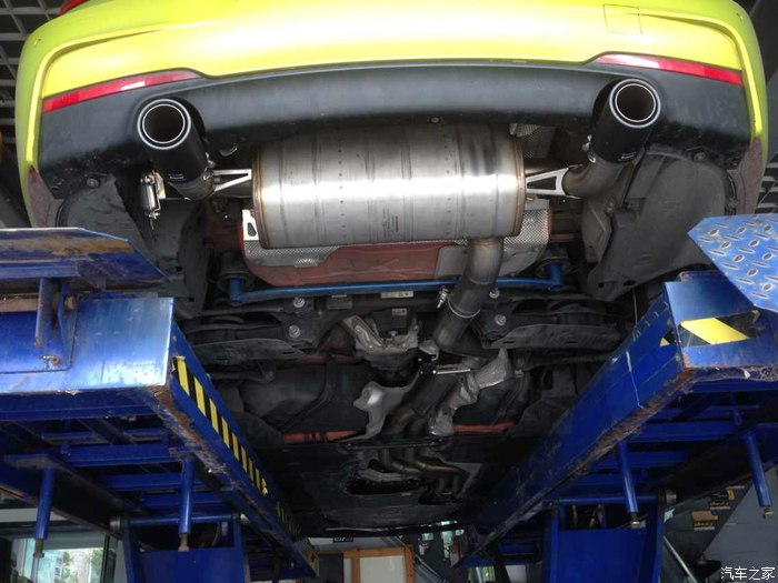

原厂328的排气单边双出,原厂320的排气是单边单出,各位都已经觉得非常丑吧?
很多人想改排气的原因就是因为丑,(我真的很无语)在完全不懂汽车知识和排气原理的情况下瞎改。
只会让你车变动力下降,油耗上升,排气不可乱改,一定要知道自己的车适合什么样的排气。
宝马做为一个百年的汽车厂家,设计师不可能不知道双边单出的排气比现在这样的好看。
他为什么要选择这样单边双出的排气方式呢?最大的原因就是高回压,设计师还在328的排气尾段上加上了电子阀门
在低转速的情况下2出中的1出会被关闭,从而提高低扭,当转速提高,阀门会自动打开,提高排气的通畅性。
这真的是一种很好的设计,我个人也非常喜欢这种设计,也深知这种设计的好处。
所以这个阀门的问题有2种,一种是手动开关的遥控阀门,在你激烈驾驶的时候需要去打开他。
要么就是像AK  MPerformace排气这样 直接用原厂的328电子阀门,让阀门可以自动的开关。

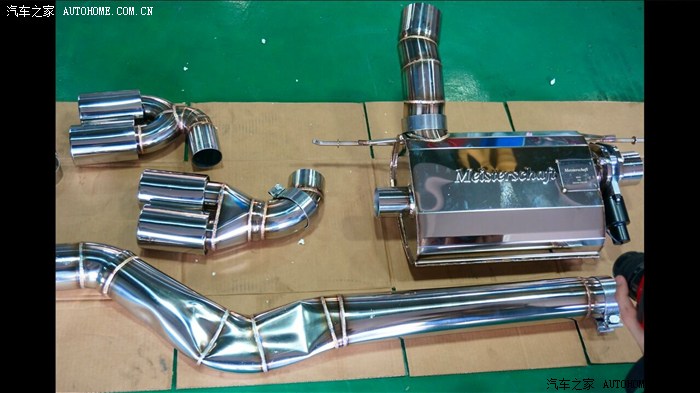

首先还是IPE吧,关注程度比较高,我也是论坛第一个装上四出IPE的。

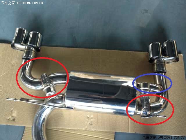

1 首先是性能,我觉得这方面IPE真的是很不错的,高转通畅,低转双阀门,确保了激烈驾驶的性能又完美的解决了低扭的问题。让日常驾驶和激烈驾驶之间找到了一个平衡。
双阀门是指尾鼓左右2端各一个阀门 在OFF模式下双阀门关闭,从上面一根大约50MM的管子出气(328原厂为76MM)
通过几次测试,IPE和原厂中尾,在都配直通或者300目头段的情况下面0~200大概IPE能领先1个半车身 所以相对原厂
中尾段,IPE中尾在后段还是有一定的优势的,不过不怎么明显,但是可以确定不掉性能
下图中 红圈2个为2个带阀门的出气管路, 蓝圈那个管子就是红圈阀门关闭时候的出气管路 可见很细很细
2 然后是声音,IPE有做一个中鼓(从002开始就不能选择无中鼓的中段了)所以IPE给3系做的这款排气声音是偏沉的。
其优点就是可以让你完全听不出是一个4缸车的声音,完美秒杀6缸,匹配8缸,但是也会有缺点(详情请见3)
IPE的声音在这3款排气里算是最轻的,但是是最浑厚的。
3 缺点我用的红色,也是大家比较关心的,也就是共振,IPE在这三款排气里,共振是最明显的,很大部分原因就是因为
那个声音的调教,为了让声音浑厚,在2800~3500这段共振非常明显。这也是我要特别指出的。
我给大家一点减轻这方面缺点的建议,能最大可能的避免这个缺点,但是不代表他不存在。
最简单的办法就是开驾驶座的窗户,就会明显的减少共振。
我不建议用D档日常驾驶的时候打开阀门,2000以下还好,如果你经常用到3000这个区间你会挺难受的
我的办法其实也挺简单,我日常驾驶就是OFF模式,阀门关闭没有声音,一点共振都不会有,转速不超过2500转
如果需要激烈驾驶 BMS外挂打开 排气阀门打开 DS档基本不会掉进共振区间内。
总结IPE  声音好听  浑厚有力  做工完美  品牌够响 是三款排气里日常驾驶模式下最安静低扭最好的一款
缺点共振明显,AUTO模式中看不中用,价格昂贵  5000转以后的声音没有DINO和冠军炸
335 435 N55的用户非常不推荐使用IPE的335 435版本 共振非常严重 可以说放个硬币在中控上能震到跳起来

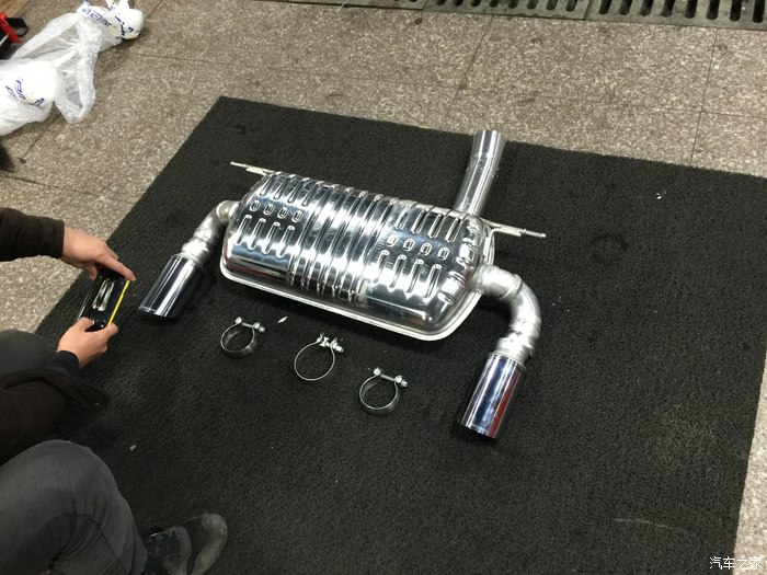

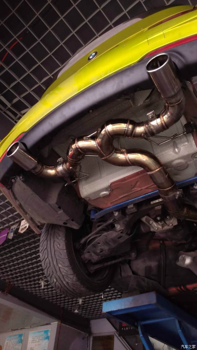

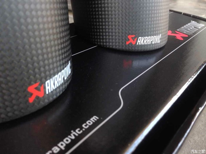

AK 斯洛文尼亚 天蝎排气
然后是天蝎,天蝎是这车上能用的最高端的排气,没有之一。。。

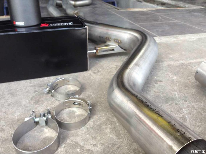

328是不能直接装335的天蝎的,要做修改,天蝎排气用的是原厂的马达阀门,就是要把马达拿下来给天蝎装的,
所以320绝对用不了,管径是82,测试下来是无共振的,这点非常的赞,视频声音只能听个大概,我配的直通头段,其实
最动听的是原厂或者300目头段装这个天蝎,但是不会那么响。
无共振,声音悦耳,低扭损失极少,缺点就是不是328的排气,需要做排气头上 一个接口焊接,算小手术,一般改装店都可以搞定。
下面视频一个是328安装天蝎的 一个是435安装天蝎的 声音比较不同 大家可以感受一下
328和428同理 428也可以这样安装
328安装天蝎
435 安装天蝎

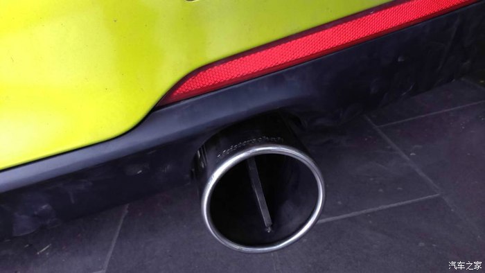

冠军GTC  & GT
这东西我装过GTC和GT两种,GTC是带阀门的,GT是直管。
GTC是中尾段,也就是后中段,要接在原厂中段上的,GT是全中段,无需接原厂
这排气28和35都可以用 视频我放在下面了 总的来说是管径最粗 最适合435爆改的排气之一
这个是GTC 带阀门的
这个是GTC 也就是大炮
2 声音,声音这东西冠军是最牛逼的了,声音巨响。。还挺好听,不过低转还是没IPE浑厚,
如果炸死一条街,又愿意放弃一点低扭的,这个是你最好的选择。。不过DINO也无限接近冠军的声音了。
328 安装冠军GT
328安装冠军GT
435 安装冠军GTC
3:共振问题比较细微
,忽略不计,做工算很不错,而且我怀疑冠军用的都不是304钢材,感觉管壁好厚啊。。
阀门设计跟IPE一样,阀门关闭的时候死踩油门会有泄气声,阀门分7段调节,(意义不大)
GT没有尾鼓没有阀门,但是是328排气里最炸死人的一款(其实是335的,但是328装了外挂头段之后出气量大于原厂335了)
