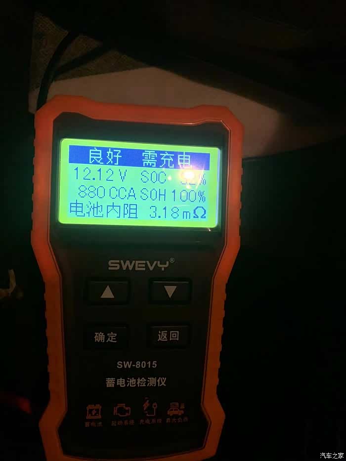

朋友那借来设备,测试电瓶健康良好(可能有误差)。使用充电设备充电8小时后再次启动测试启停已经工作。
电瓶使用三年整,前段时间出现亏电无法启动的情况,搭电启动后正常。
用车习惯:
每天短途,360全景全天开启监控,加装车窗升降模块。启停因为电压不够已经一年多没工作了,之前就提示过电池电量不足但没处理。
检测:
高速200公里后静止半天测试的结果

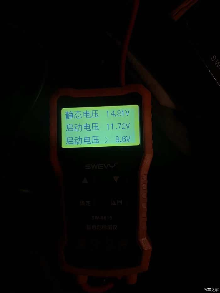

电瓶启动电压

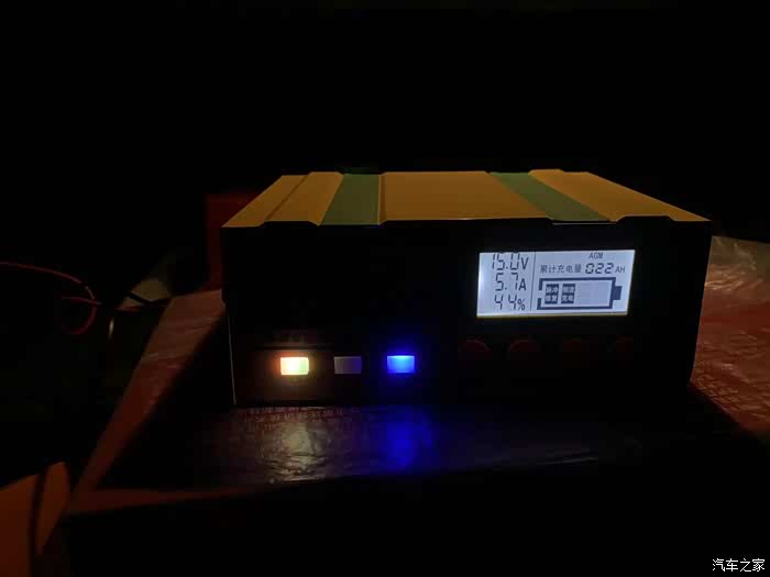

充电8小时冲了22Ah的电量,由于时间不早了没在继续冲,充电完成后启停开始工作。

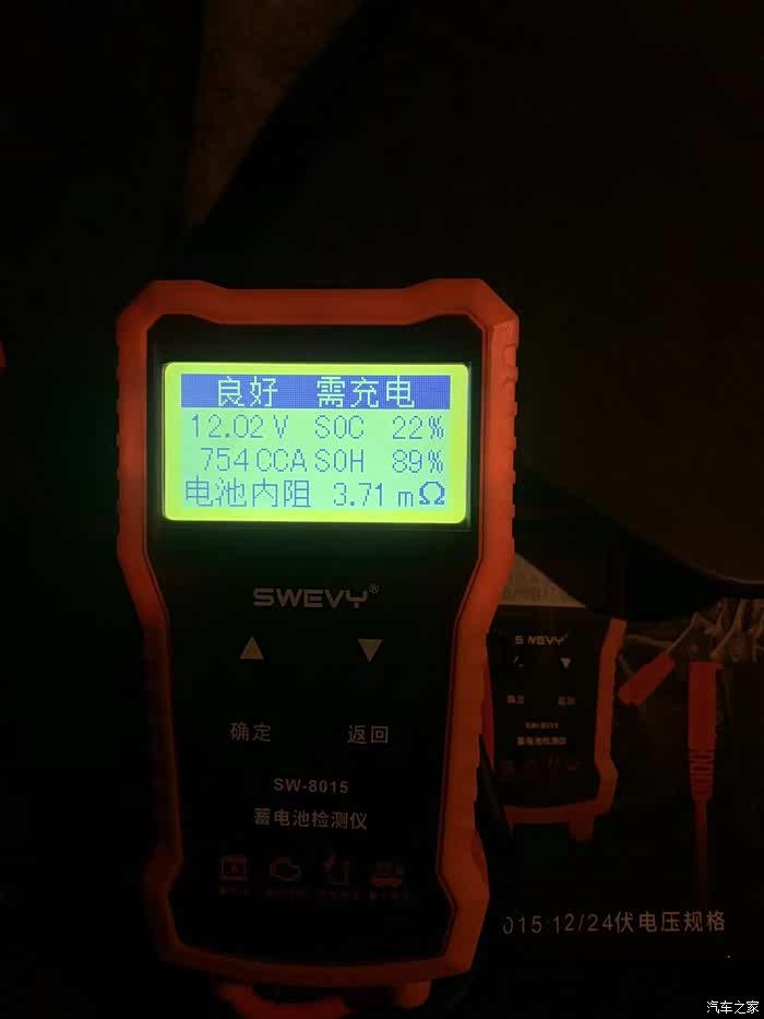

充电8小时后测试结果

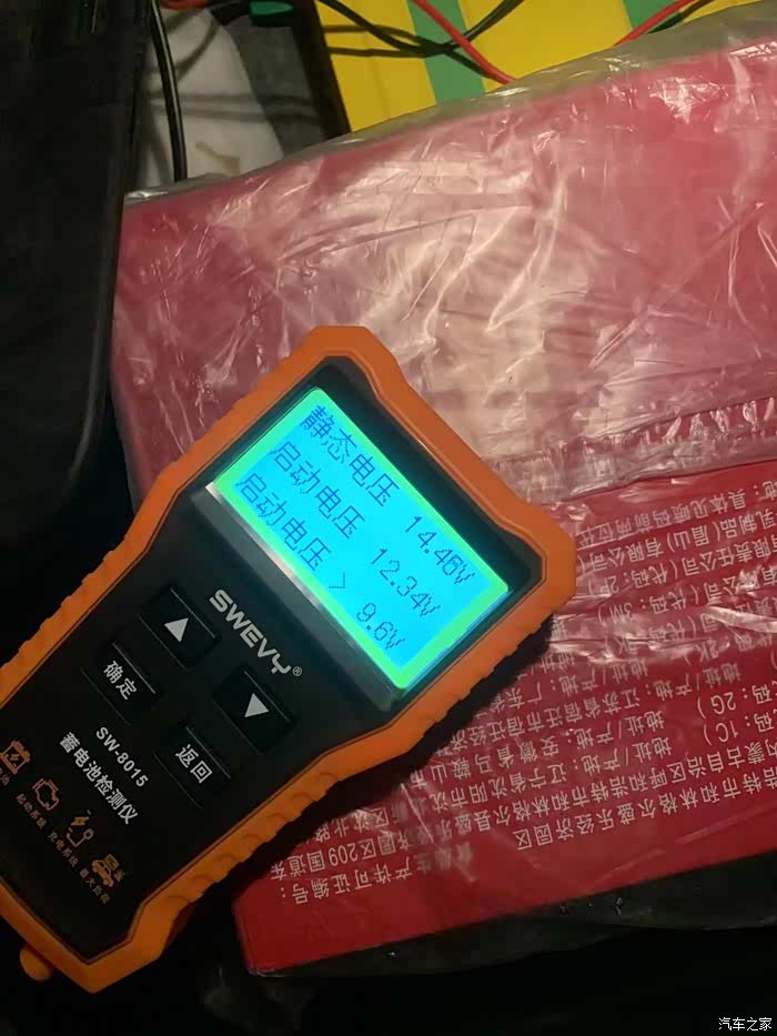

电瓶启动电压
目前通过测试结果的CCA值来判断,电瓶是正常的。有没有懂的朋友看下这个电瓶的健康度如何?上次充电8小时后充电器没提示充满,充电电流从4A开始递减,电池温度正,由于时间问题没在继续冲。这个电瓶从亏电算一般充电需要多长时间?打算过段时间有时间在充点。
