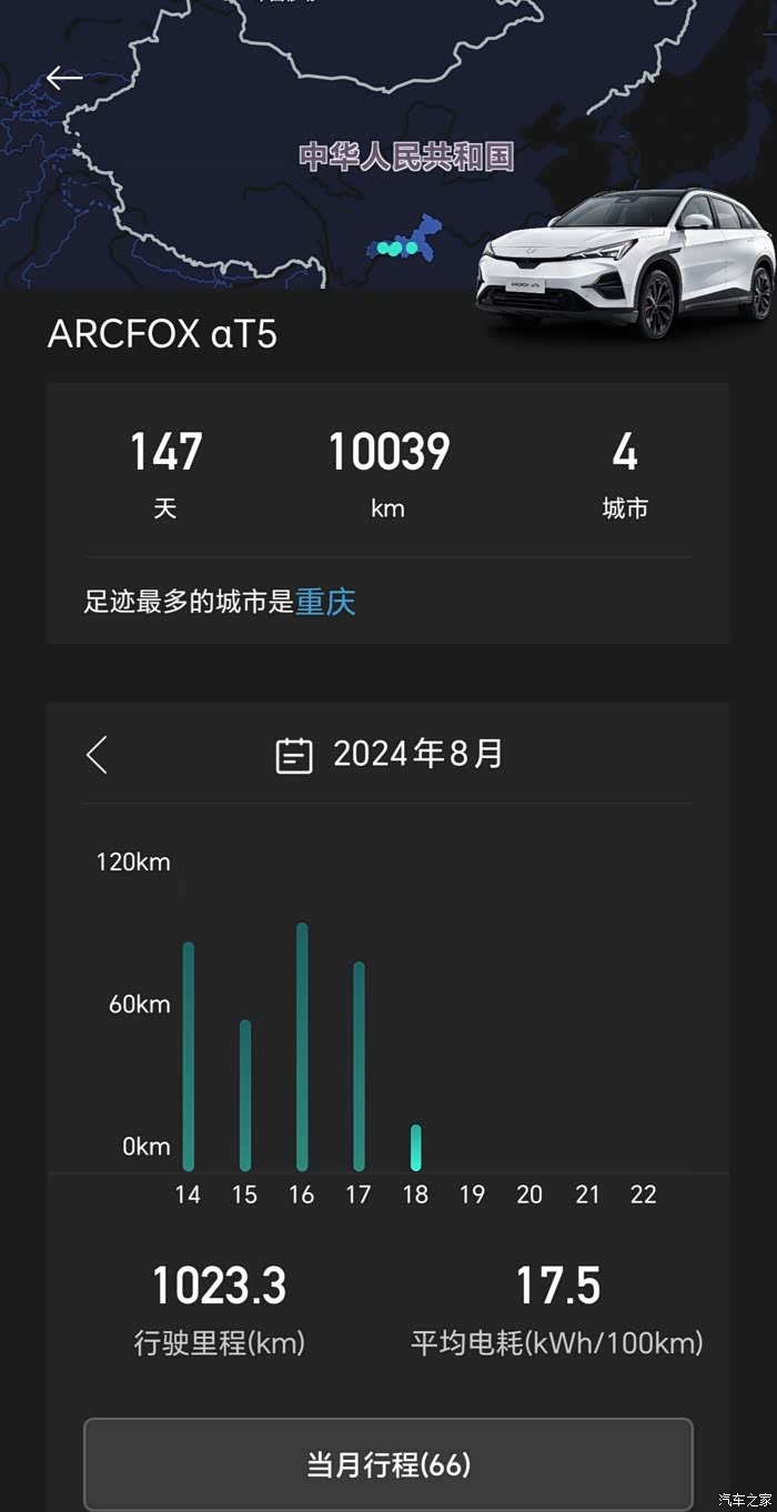

眼见即将破1万公里,昨天便和极狐在重庆的首家5S旗舰店-南岸讯车汇的售后取进行预约,今天早上9点就到店对爱车做首保。

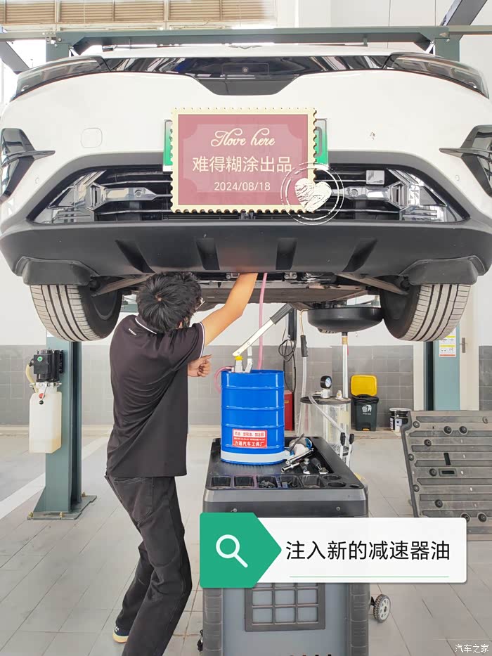

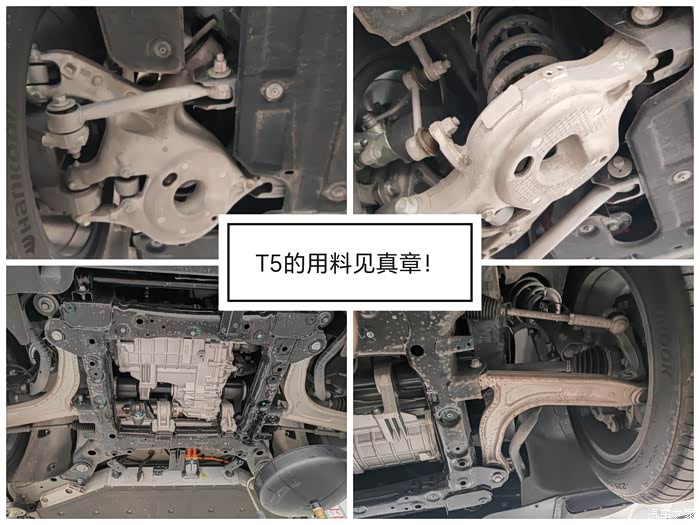

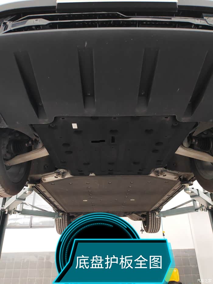

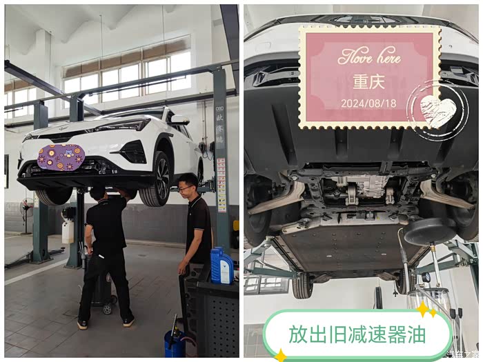

保养第一步就是更换减速器油。两位小哥把车子举升就位后,拆除机仓下面的保护板,利用自重将旧减速器油放出,然后再用专用工具将全新的减速器油通过压力传到到减速器中。这个过程,让我得以第一次全面了解T5的底板防护、前后悬臂、减震弹簧等,如同官方宣传那样,T5的用料那是真扎实!

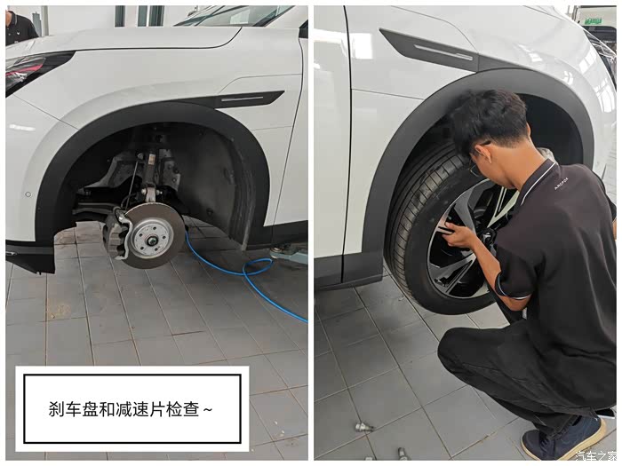

接着就是将前面两个轮胎拆下来,检查刹车盘和刹车片的磨损情况了,由于是新车,没有任何异常。重新紧固后,检查四个轮胎的胎压,全部调整到2.5 bar。

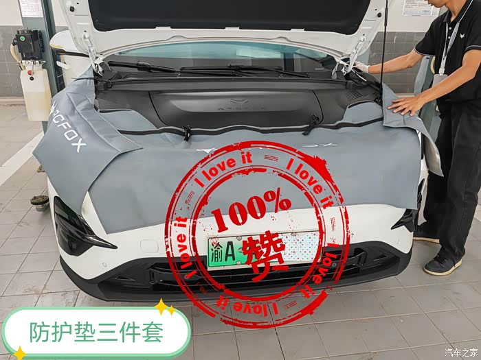

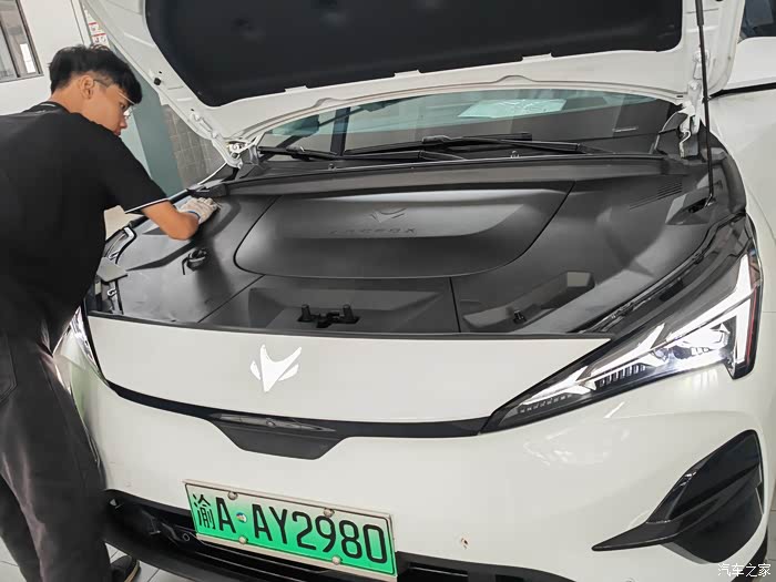

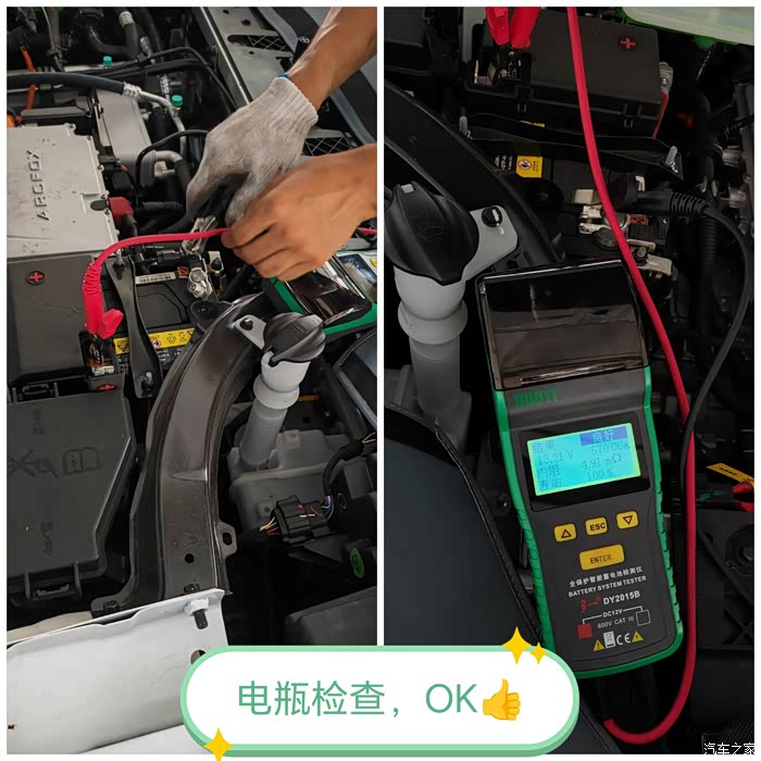

在做雾化的同时,两位小哥细心地拆除前机舱的护板,先检查电瓶的状况,检测下来一切正常;然后就是用压缩空气对机舱进行清洁。整个操作下来如行云流水般顺利,两位小哥配合很默契。

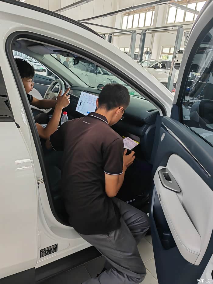

第五步就是刷新/检测车机程序(俗称OBD,车载自动诊断系统),这个是新能源车保养必不可少的一环,通过OBD系统,可以读取汽车的故障信息,监测电池、电机和充电系统的性能和工作状态。开了一万公里没有异常报警发生,所以这一步也很顺利就结束了。

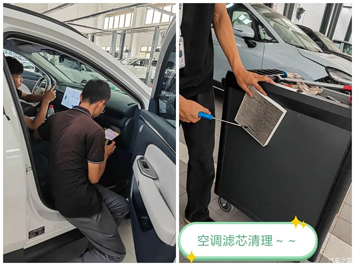

最后一步,就是空调滤芯检查和清洁了。取出副驾侧手套箱下面的空滤,用压缩空气仔细清洁,还可以继续服役一万公里。错过了极狐官方在7月份举行的“清凉一夏免费换滤芯”活动,有点小遗憾。
