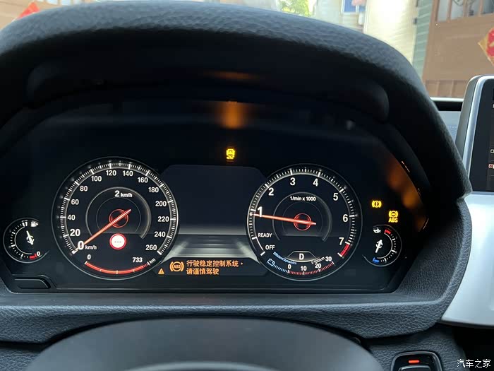

用车4年多,目前行驶了四万零几百公里,前几天仪表就出现abs报错的标志
每次点火之后就会随着提示音出现,然后驾驶30秒左右又会自动消失。

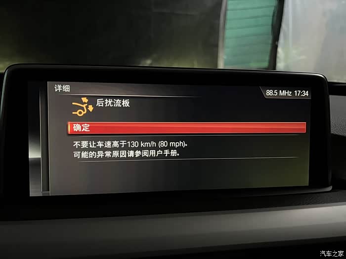

随之升降尾翼的提示也跟着出现,每次只要解锁一打开这个尾翼的提示,都会第一时间弹出来。
仪表还有屏幕都会弹出提示,但几秒钟之后就自动消失。
尾翼平时都是打开的状态,但出现这个提示之后,有时候锁车也会自动降下来。出现这个提示之前一直打开都不会自动降下。

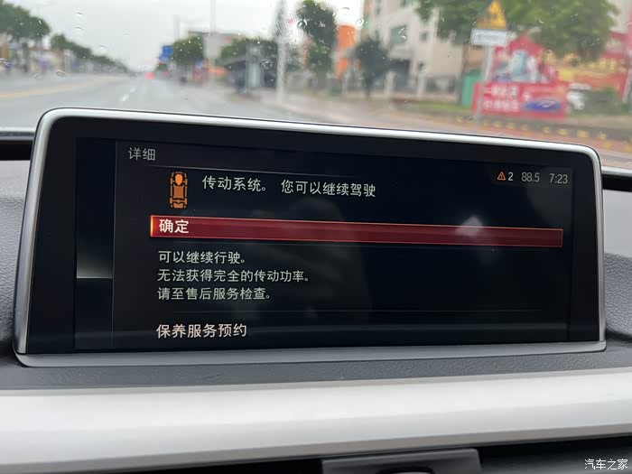

期间还出现过一次传动系统的故障码。也是会影响到一点动力输出。但随后又消失了。

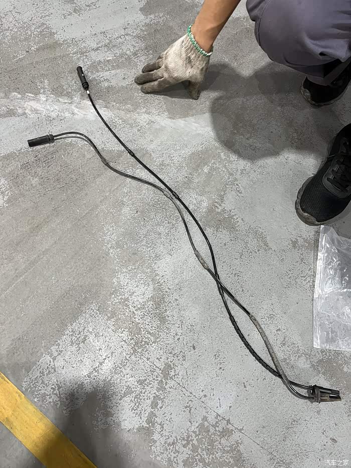

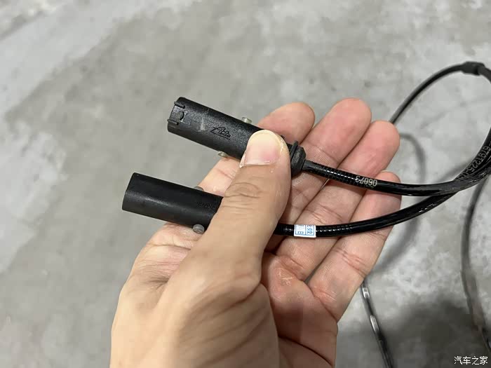

在各大论坛了解之后发现这个abs报错是一个常见的小问题,可以通过更换一根感应线来解决。首先我是去相熟的改装店里面检查故障码,确实就是这个感应线的问题,当时报价是900左右,4S应该是1000多了,自己在网上查才百来块!
万恶的源头就是这一根线!

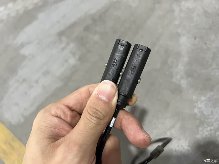

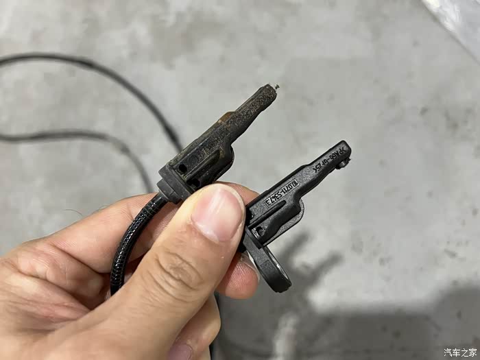

表面看几乎是一样,没什么区别。
就这里印字不同,也不排除不同批次的改动。
因为了解到这是一个普遍问题,所以就自己在网上买了一根回来,卖家还有三年的质保,抱着小白鼠的心态,然后去维修店换上,老板还不收我的钱。

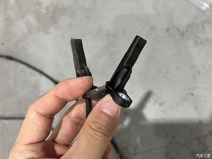

装好之后,把所有故障码清除,使用了几天,之前出现的那些故障一次报错都没有。就是因为这一根感应线导致了一连串的问题浮现,等你们看到我这个帖子,自己以后遇到这个情况就不用急了,知道怎么样去解决了哦!

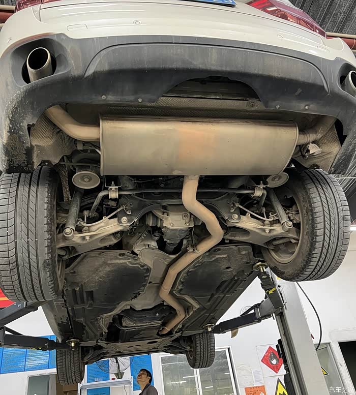

不用拆轮毂也可以直接更换,3GT的底盘还是挺不错的!
更换的同时旁边有一台X5,对比一下底盘,感觉X5有点拉垮了

到4s或者维修店用电脑读出故障,查出是左后轮的abs感应器线问题,自行在网上购买更换解决!
