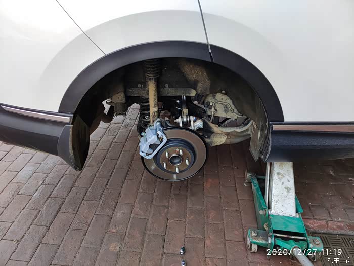

维修店开始折轮胎,安装内置的传感器

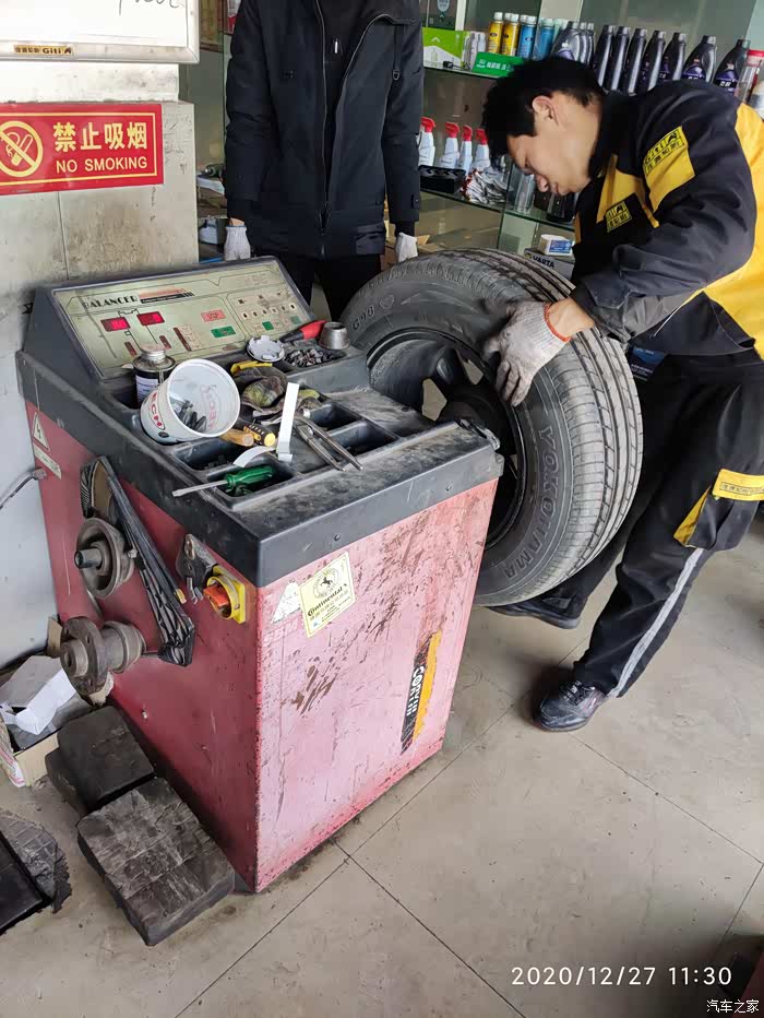

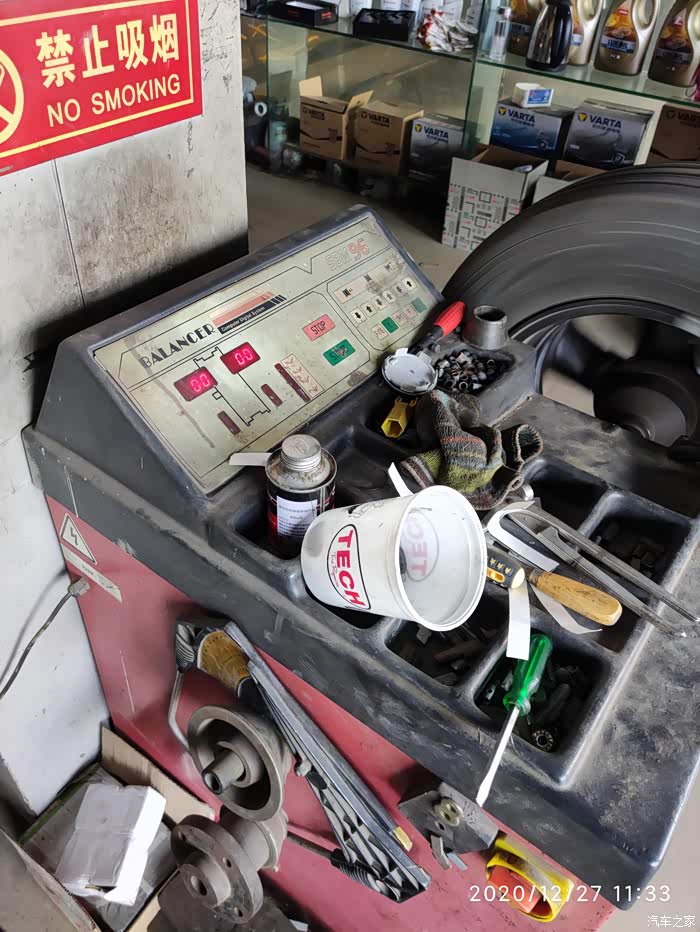

安装好内置的传感器后,开始做轮胎的动平衡
这个动平衡完美,两个数值都是零

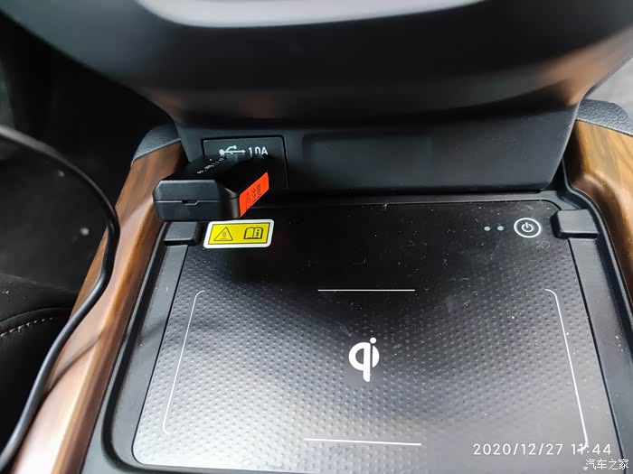

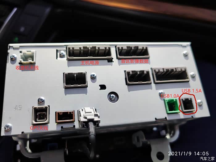

在排档下方,无线充电板的上方的,USB1.0A的接口,把USB接收感应器安装好,就可以显示胎压情况了。

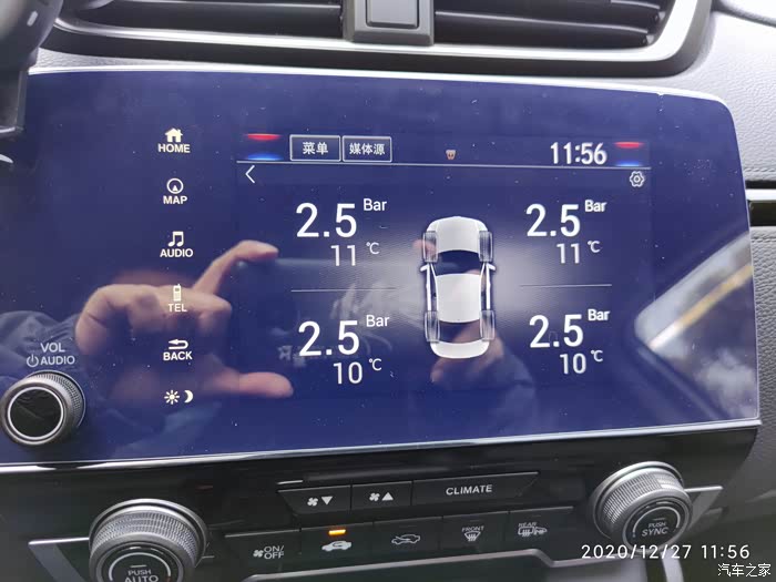

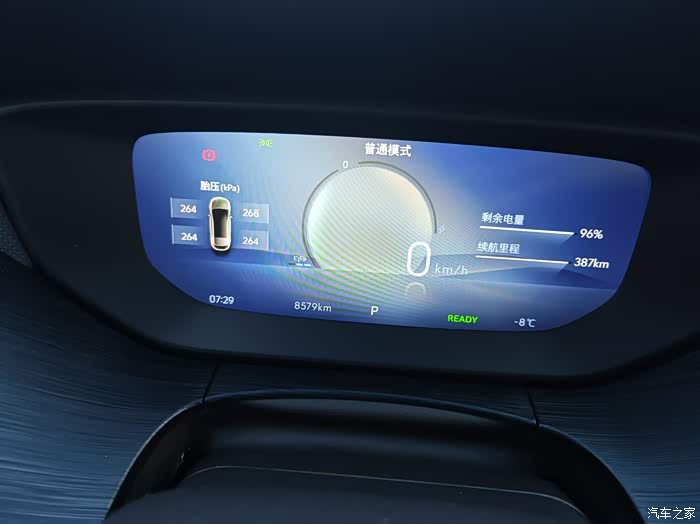

通过达芬奇软件破解后的中控屏,安装了铁将军TPMS T620的APP后,就可以直接显示各个轮胎的胎压和温度了。因为事前没有跟安装小哥说胎压的情况,小哥直接都打成了2.5Bar,我看车门边的建议胎压是2.1Bar。这个安装后跑了一个小时后,车子自带的胎压报警出现了,结果一看这个胎压监测画面,每个轮胎的胎压都达到了2.7Bar,应该是超过了系统默认的最高限值,所以就报警了,所以我把各个轮胎最后都放气到了2.1Bar,并且对系统自带的胎压报警进行了校准。终于没有提示了。

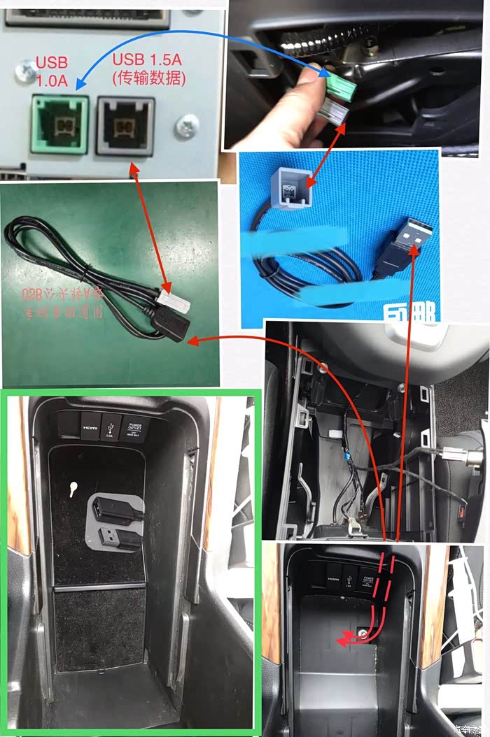

借用“暴风小饭”的图,说明一下整体解决思路:平时可以用母头连接本地U盘音乐,如果要更新系统时间,可以在手扶箱中公头和母头相接,随时可以切换, 非常完美。

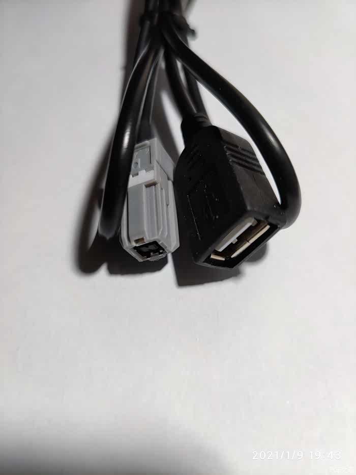

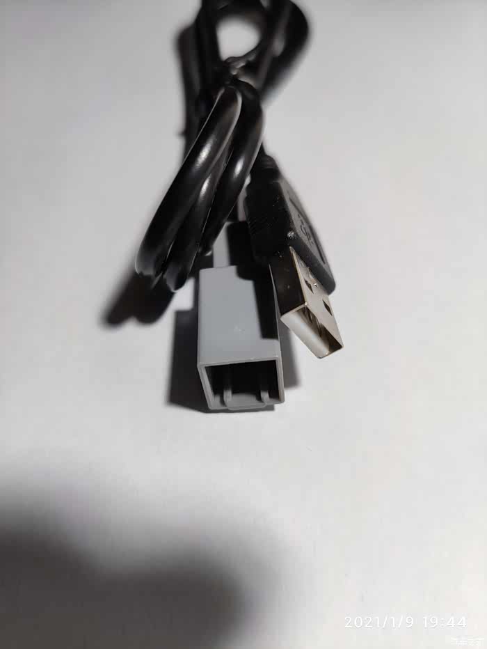

在淘宝家买的本田通用USB公头转A母-本田全车型原车导航数据线
本田 加装导航机保留原车USB接口转换线

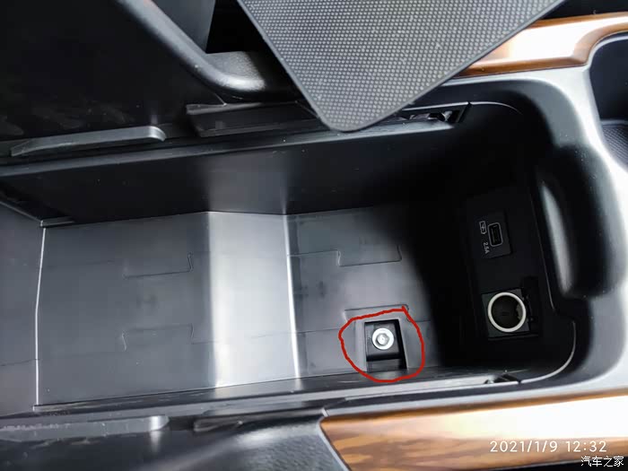

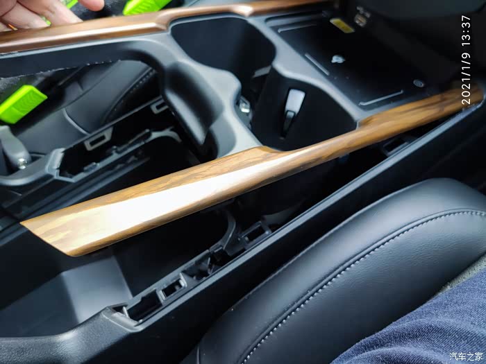

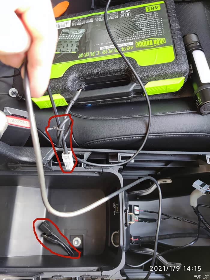

把前面扶手箱的底层隔板拿掉后,可以看到扶手箱下面有一个洞,这样上面两个线的就可以不用打洞就可以接入到扶手箱中了。
上图下面的板子,就是拿掉的扶手箱的底层隔板,就是一具塑料的硬壳板,很方便就可以拿出来

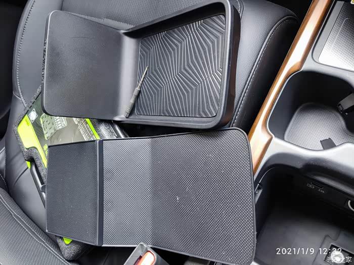

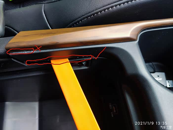

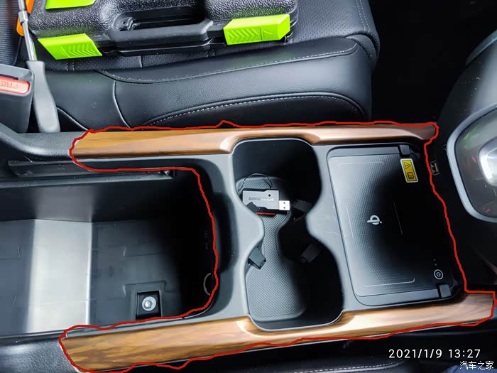

来一个扶手箱前杯架和无线充电区整体图,注意红色圈住的地方,这块区域是用卡扣固定住的,我们先要把这块撬开

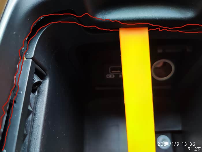

从黄色的撬棒的地方开始撬,而不是上面桃木饰板的地方撬。我刚开始撬错地方了。大家要注意。
沿着这个缝隙,把周边的卡扣都撬开,注意沿着红色圈住的缝隙撬。
把后面的卡扣都撬开后,稍微用点劲就可以把后面掀起来了,前面的卡扣,用手放在后端使点劲就松动了,这个面板就可以拿下来了,注意的是无线充电面板的下面有一个卡扣的连接线,把线拔下来后就可拿掉上面的面板了。

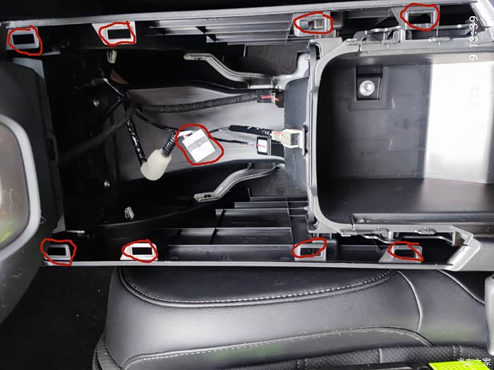

这是拿掉面板后的图片,可以看出来杯架和无线充电面板是用八个卡扣固定的,中间红色圈住的卡扣线束,就是面板下面的上图所说取下来的连接线。

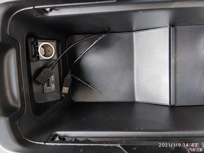

先把要连接的两条线从下面插回扶手箱底部孔洞中,位置比较窄,要有点耐心,同时另一头要从档把底部穿入到中控屏的下方,所以需要用一个长一点的线做引导。我这里没有找到铁丝或别的工具,就用长的手机充电线做为引导线进行穿插运动了。为了防止端口掉落,用绑线条进行了固定。

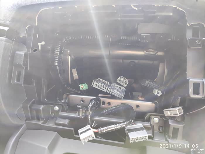

这一步就是要把空调面板和中控屏幕全部都拆下来,这是拆完后的状态。如果不会拆空调面板和中控屏幕的,可以参考我与的另一个贴子《2021款两驱风尚版安装自动升窗器和加装GPS天线作业》,这里就不详细描述了。

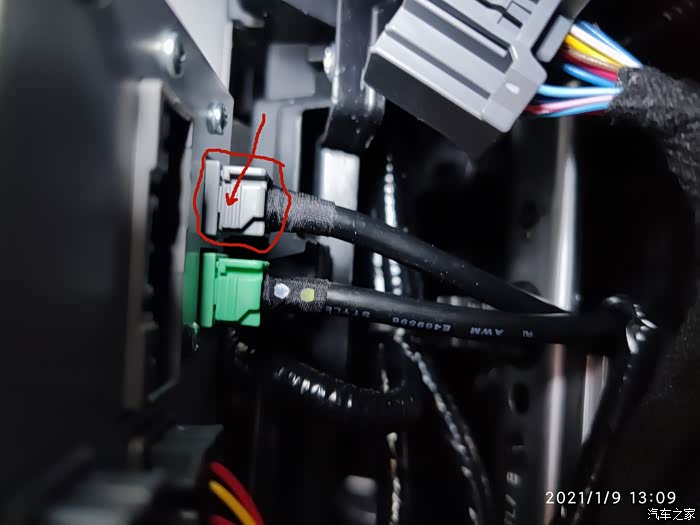

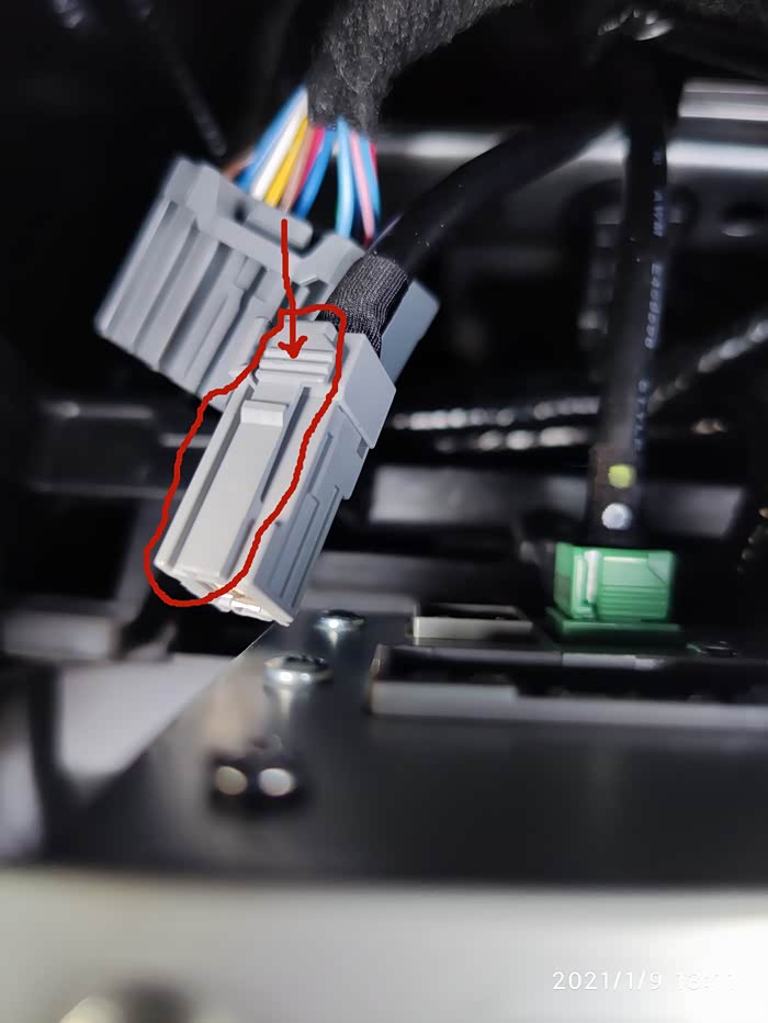

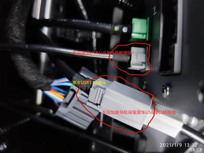

这个就是我们目标线束,灰色接口,看红圈部分,注意箭头指着的地方,这是卡扣,必须按住这里才可以拔出来
红圈的部分,就是我们要用买来的线,连接的地方
灰口被拔出来的样子,可以看到从上向下压卡扣才能拔出来,卡扣比较长。
这是转换线全部接好后的样子,装好后,就可以装回中控屏和空调面板,还原所有的拆装部分
这是装好的效果,很不错,只有两条线放在手扶箱中间,用母头接U盘音乐,就可以播放本地音乐了

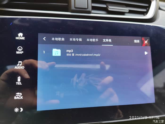

QQ音乐中已经找到本地U盘音乐了

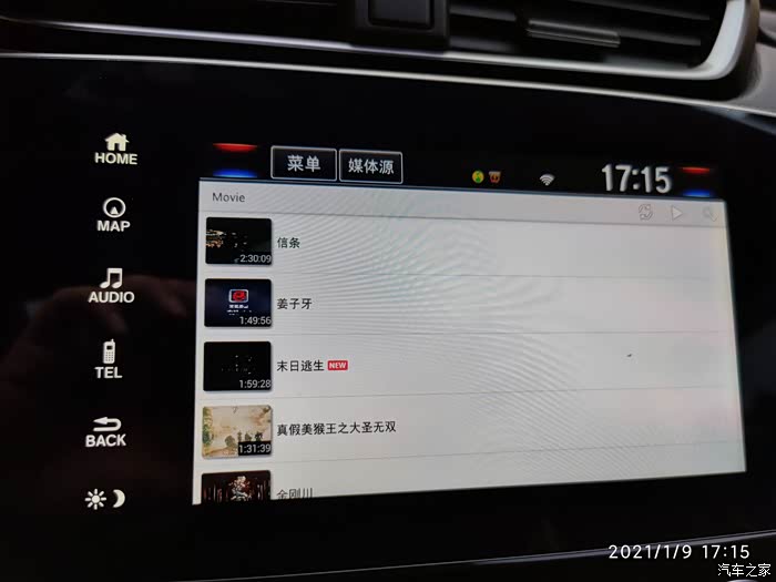

本地U盘中的电影也可以看了,非常不错。
