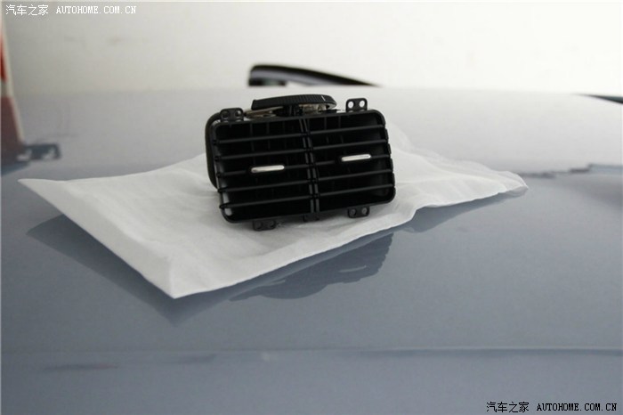

损坏的出风口

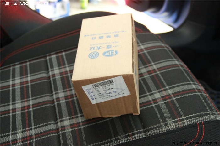

网购的备件(国产)
做工还可以,应该是正品。。。网上看了下拆解图,开拆

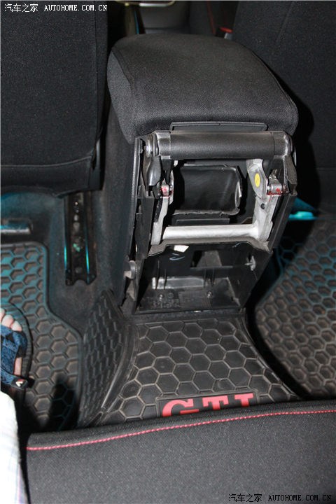

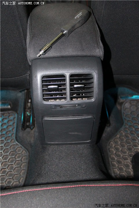

打开杯架,拧掉两个T20螺钉就可以轻松取下后排杯架。
然后就拉下外面板,用力方向为斜向上50度左右

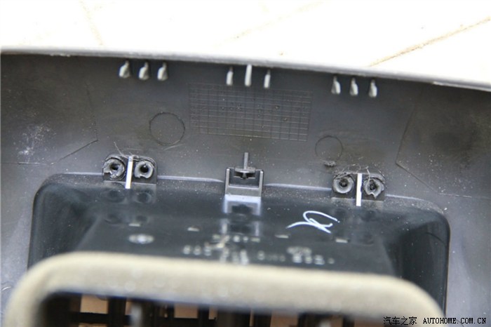

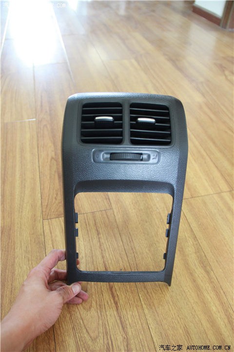

拆下后的样子,下图有面框,看看斜槽就知道用力方向了。也不会损坏卡口
拆开之后心中窃喜,很容易嘛。一看固定出风口处就傻掉了

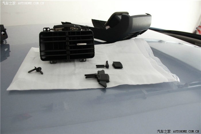

居然都是用热熔胶固定的,家里没有胶枪啊。。。于是研究买回来的备件,发现舌板和里面调节板是分体卡口连接的。。。试着分解一个,直接装上去
原车断掉的部件
国产的新备件拆开后,发现还是有区别的,原车是墨西哥产,是个万象球头但是强度不够,国产的看着结实,但活动度稍差。。。各有利弊吧

网购的备件(国产)
原车断掉的部件
本来想只换前面的舌板,最后发现尺寸有差异,于是都换了。
用镊子在后面顶住,前面卡上就OK了
