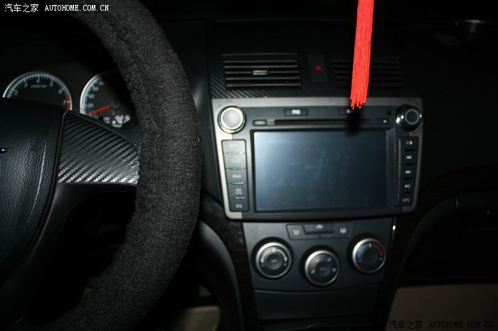

车载电脑详细安装图!!有报价哦……
原来安装的DVD导航,太单调啦,拆!!!!!!!!!!!!

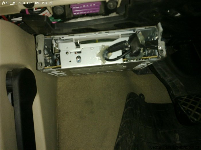

因为DVD拆了就没有收音和功放了,所以掏了个旧的SONY CD!!!260大洋!!!

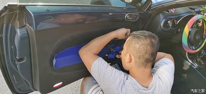

因为要分体安装的,所以就得焊延长线了……
为求美观从延长线上加了个AUX出来。
解体
机头的安装位
裁板,包皮!!!
效果图……
主机就安装在此了,空了做个外框就OK了!!!现在实在……
为了美观把显示屏倒模,把7寸屏外壳融合在POLO仪表上
喷漆完工!!!
呵呵!!!晚上在床上装的显示屏!!!!  显示屏TAOBAO上买来800大洋!!
这是一台 华硕的 E BOX上网本,1250元,就机器拆成这样真是心疼啊!!为的就是并联个电源开关好在CD主机上控制!!!
三下五除二完工!!主机装在副驾驶室的手套箱下真是太适合了!!!我可以很方便的接USB设备!!!
因为忙着装,忘拍了好多东东!!有兴趣的朋友可以探讨哦……
呵呵,来几张效果图!!   这样总工花费  2千多点,3千左右!!!!!!!!!!!!!!
