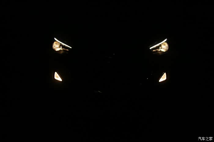

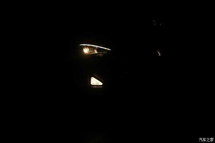

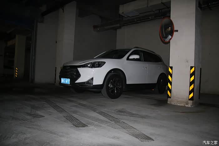

16年10月份出厂的第一批17款速腾,对原车卤素大灯早就够够的,晚上在市区开车还好点,一回老家走乡下的路,被对面的大货车开远光照的看不清路,回敬远光灯别人鸟都不鸟。前几天回老家几次,晚上被远光狗欺负,加剧了我改灯的决心。

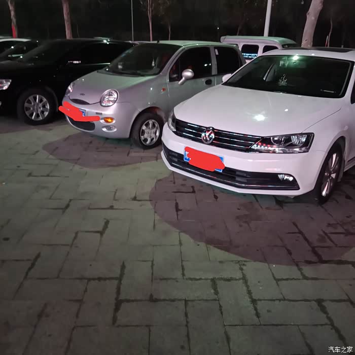

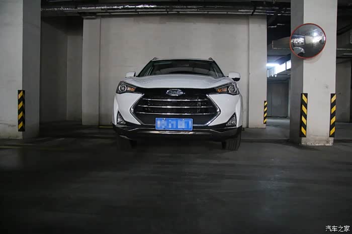

我的小白,没有眼镜的大灯

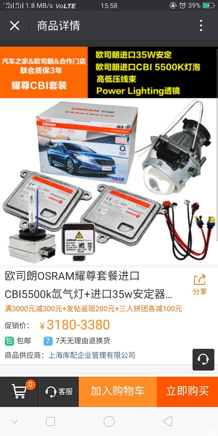

之前在速腾论坛和本地速腾交流群了解下氙气灯改装,在某宝看了某时代和某鼎大灯总成,怕副厂大灯光衰快,故障码情况多,决心拆灯改装。过年前在实体改装店了解了下,14-15拆车海拉5欧司朗cbi5500k欧司朗35w安定器套装带安装大概3300左右,怕拆车件不耐用,改灯搁浅。前几天看到汽车之家家家商城大灯升级有优惠,经过慎重考虑,对汽车之家品牌的信任,选择了欧司朗耀尊套装(国产power lighting透镜+欧司朗cbi5500k灯泡+欧司朗35w安定器+免费安装)。
比平时优惠几百块

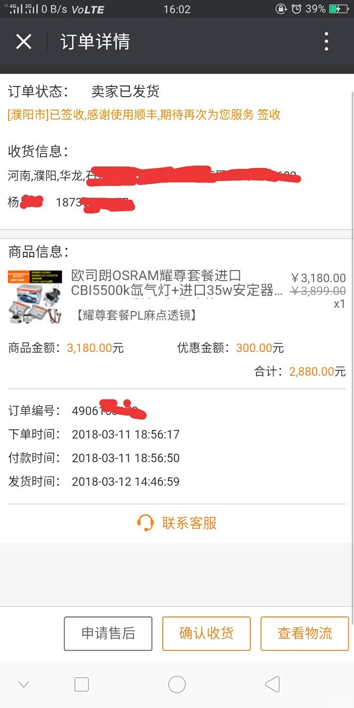

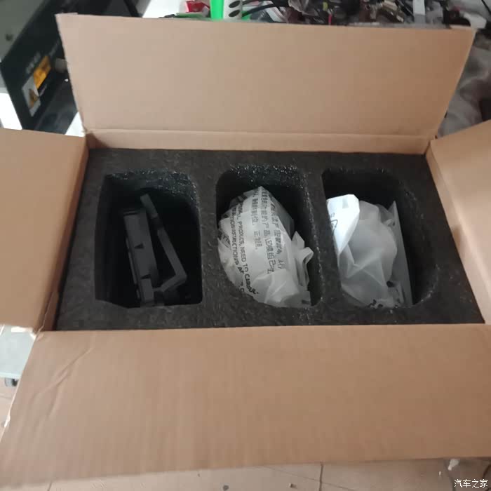

3月11号下午快7点的时候下单,12号中午2点多发货,14号早上7点多查看快递到达营业点,正好离我家挺近,驱车5分钟自己去拿了快递
,挺大一个箱子,里面有我的大灯套装和在家家商城买的易改件(高配内胆),这个易改件买大灯套餐享半价购买的,比某宝优惠几十块钱,家家商城还是很给力的
付款了,为安全保驾护航

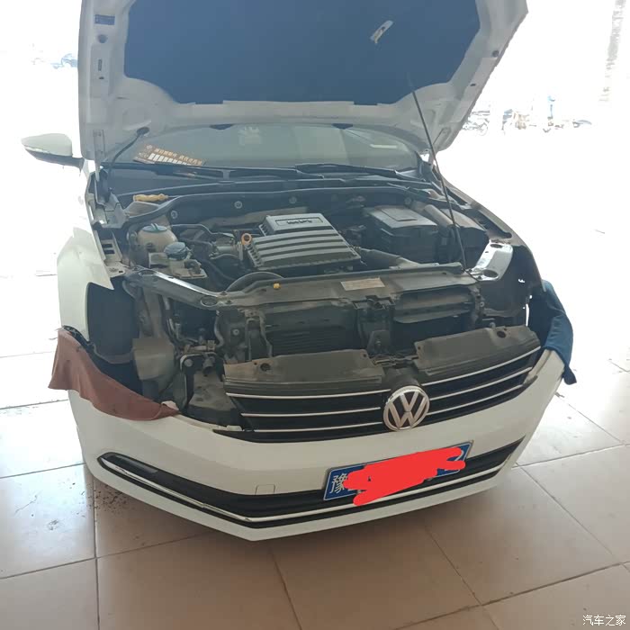

早上拿到快递后匆匆去上班,上午跟欧司朗家家商城客服联系,拿到授权安装店电话和地址后第一时间给安装店联系,正好店里下午有空,约好中午2点左右去改。下午两点到达店里,两个师傅已经准备好工作,拆前杠,拆下大灯,我的小白瞬间没有了明亮的眼睛
没有眼睛的小白

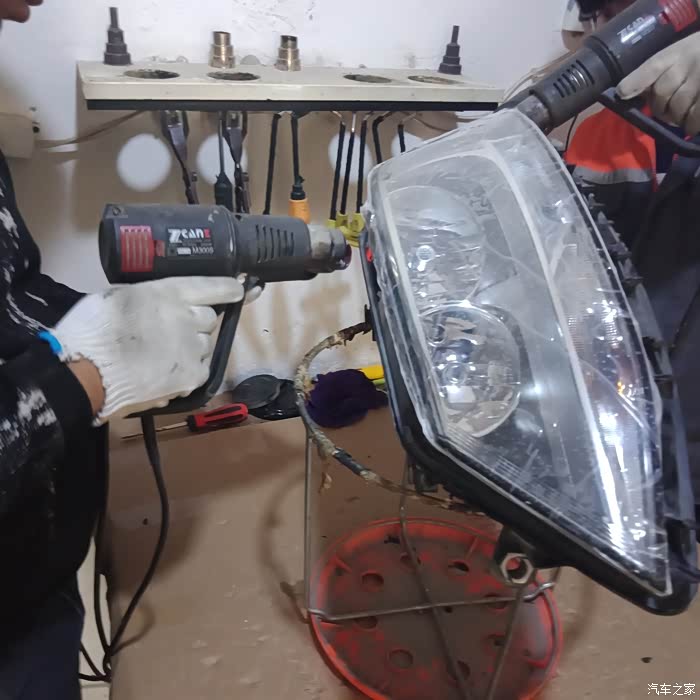

师傅打开箱子看了看我的套装,说这套不错,在店里得3000多,效果挺好,改好大概6个小时。我下午还有事,就就在现场待了会,叮嘱师傅除胶和封胶一定要弄好,师傅说放心,这行干了好几年了,活一定干好。

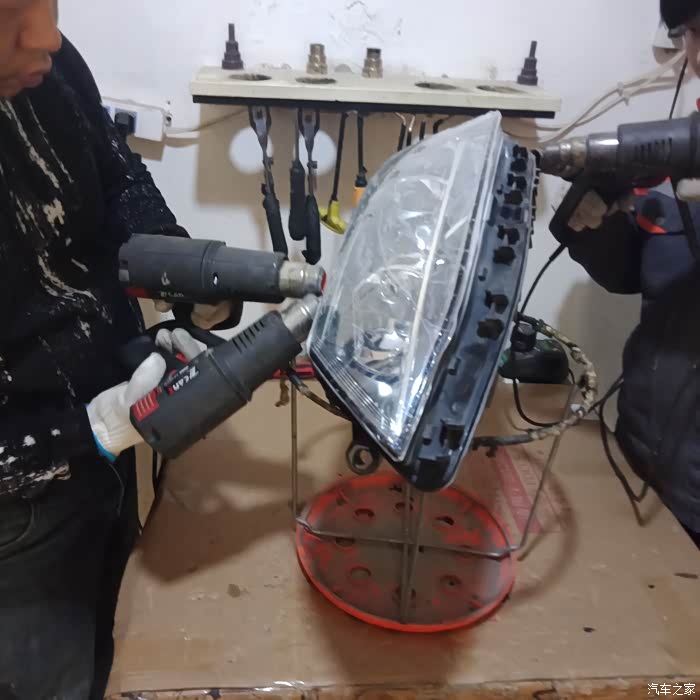

没有进烤箱
除胶ing

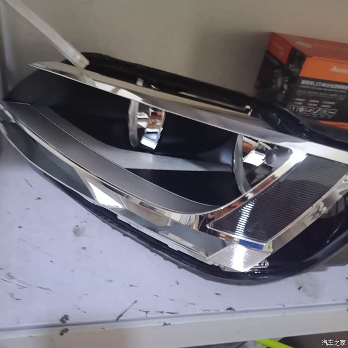

我问师傅怎么不用进烤箱,师傅说那样车灯灯罩老化的快。这样开灯挺快的,除胶看师傅也挺细心,拿小刀一点一点的割,又用钳子一点一点的夹。
拆开后大灯

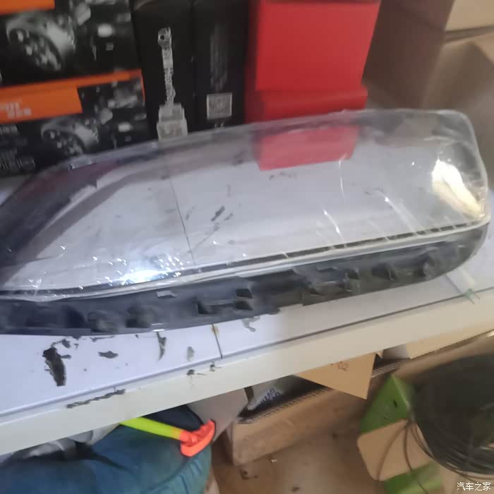

大灯灯罩,施工时贴了膜的

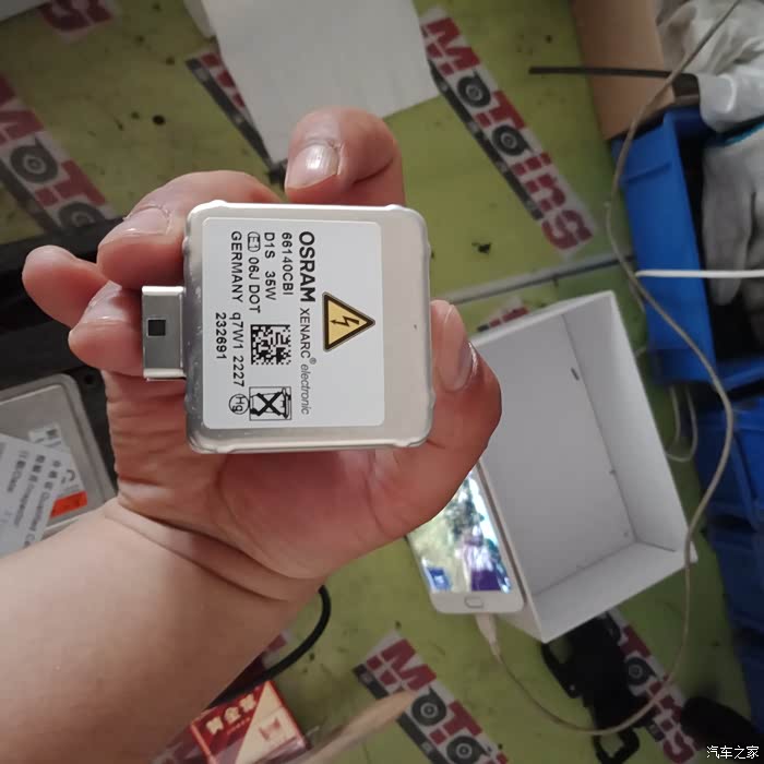

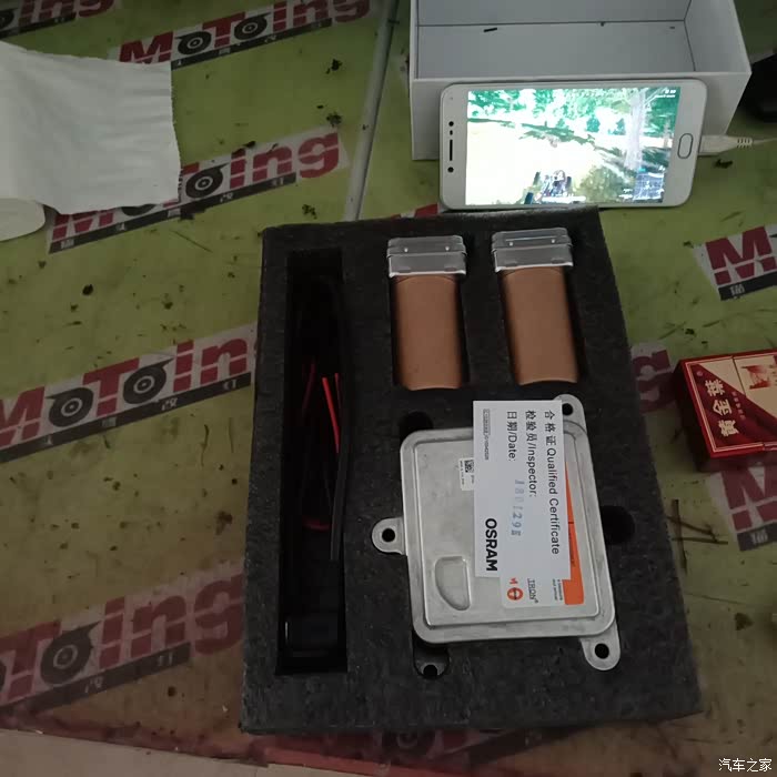

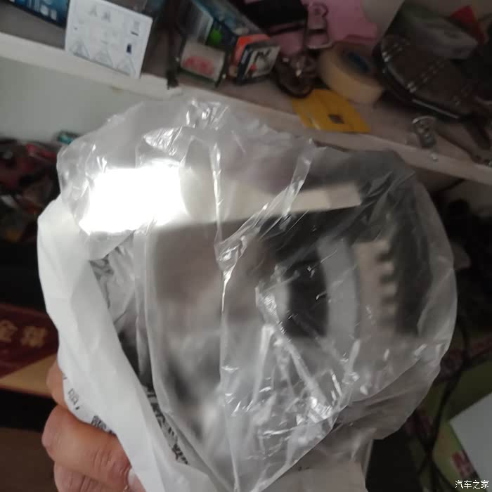

还得几个小时施工,我就先走了,走的时候拍了下套餐里的东西,都是全新的
灯泡和安定器以及原装线束

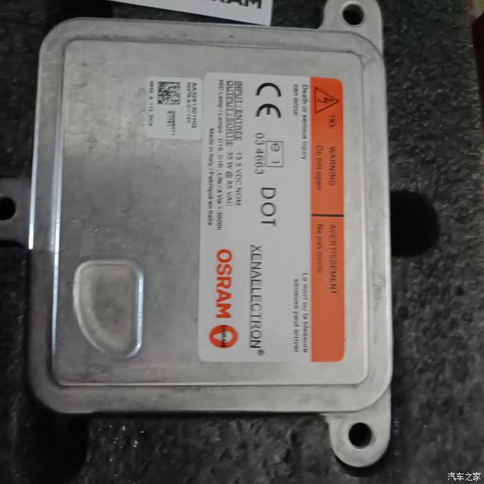

全新进口欧司朗35w安定器
全新进口欧司朗cbi5500k灯泡d1s

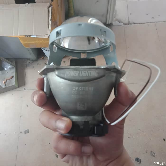

国产power lighting透镜,光型和海拉5一样

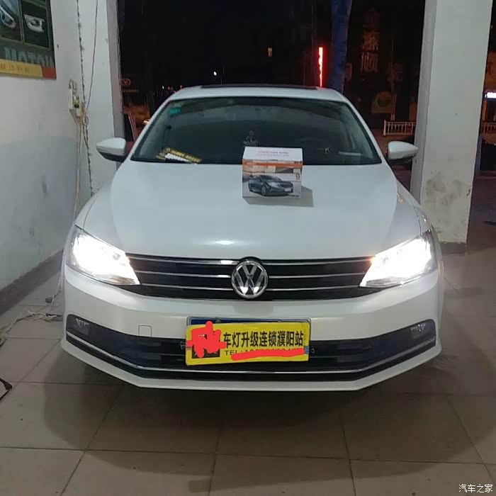

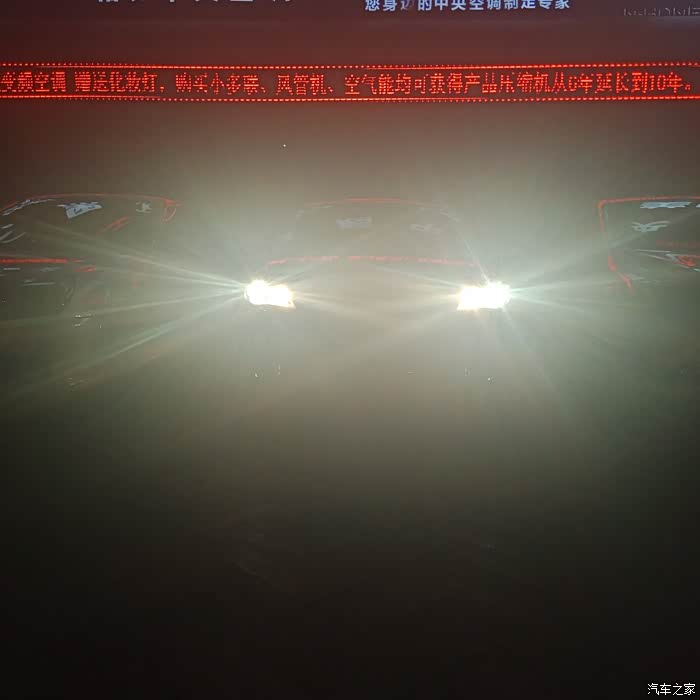

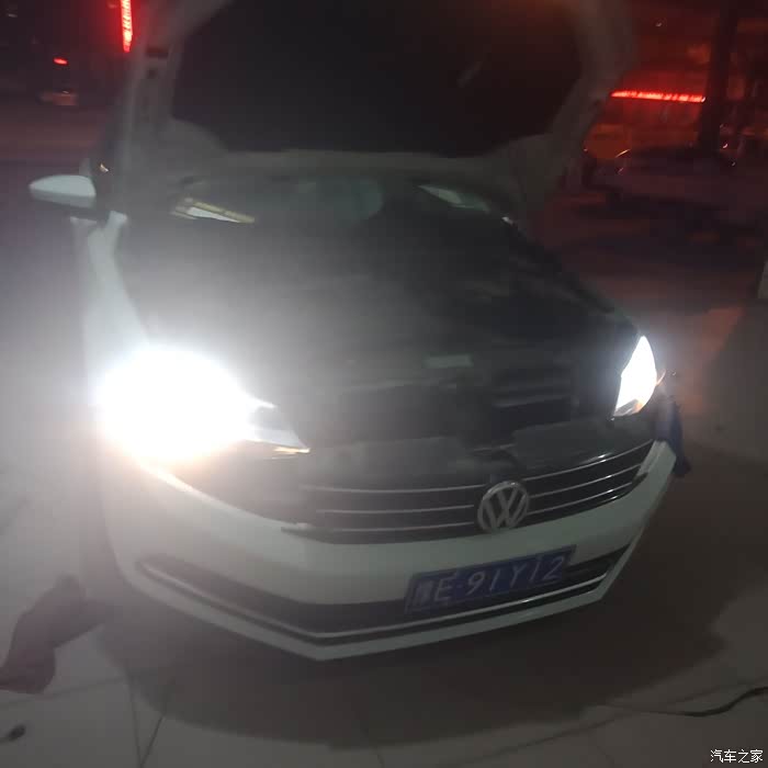

在离开的几个小时里,也不知道我的小白折腾的怎么样了,八点左右给师傅联系了下,还没改好,快了,我打了个车到店里,正在开启氙气大灯模式,师傅说进不去那个界面,询问我18字结是否改动过,我之前在一个改装店刷了隐藏功能,打电话问了下,让师傅给那个店老板说,挂了电话后师傅换了个笔记本,一下子改好了,吓我一跳,我还以为我的车型不能软解,我可不想用解码器,据说那个不安全

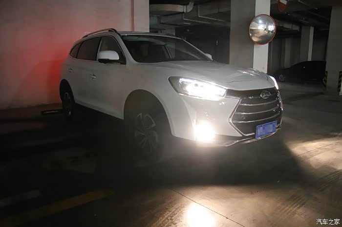

开通氙气大灯模式立马亮了

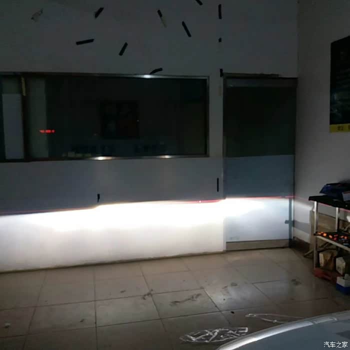

之后两个师傅把前杠安好,调光,切线来了

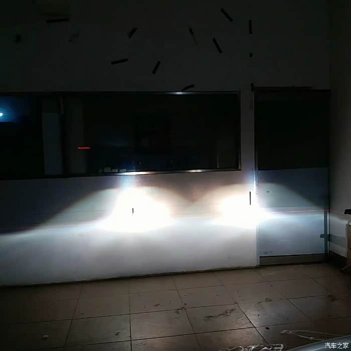

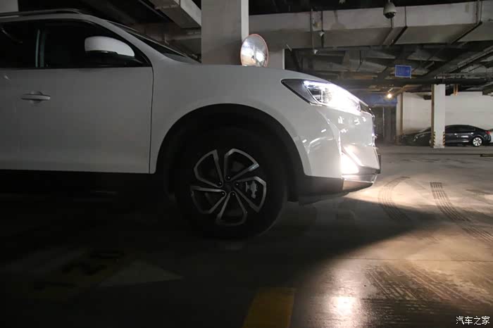

近光,四个车道没问题
是不是比原厂卤素大灯强n倍
海拉5透镜的远光果然是x峰形状,美不美
海拉5透镜的远光果然是x峰形状,美不美
海拉5的远光光型

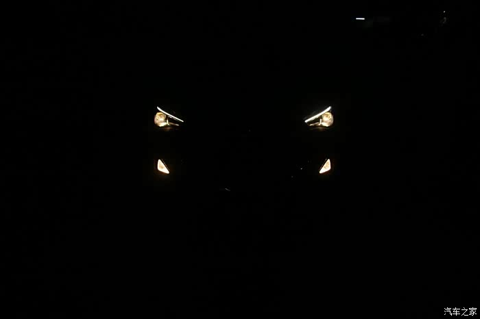

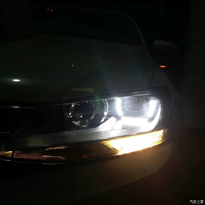

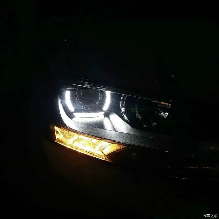

改灯大功告成,加上我的易改件,小白的眼睛比原来漂亮不少

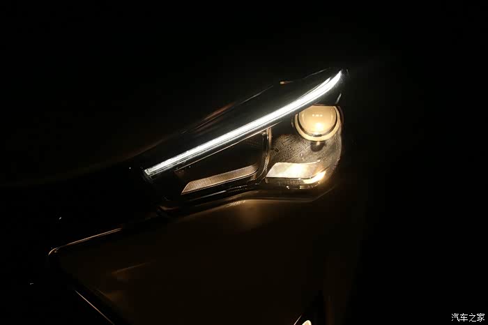

易改件的u型日行灯,小黄牙也亮哦
易改件的u型日间行车灯,小黄牙也亮哦
这个易改件带的日间行车灯是双色led的,转向自动变琥珀色,流光效果,大灯点亮和小黄牙一起熄灭。
自己在车前蹲了会,眼睛睁不开
眼睛棒棒的
