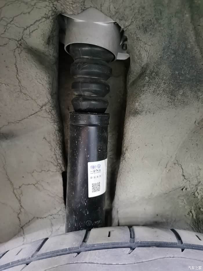

车子三年一个月了,公里数7.1W公里,原厂拆下来之前每根减震器过减速带都有 噗嗤 噗呲的气声,原本以为减震器衰退应该不厉害,拆下来才发现原厂减震阻尼的确是回弹很慢了,一两跟不能完全回弹到最高位置。所以以减震器有噗嗤 噗嗤的声音就说明减震器良好的判断方法是不严谨的。

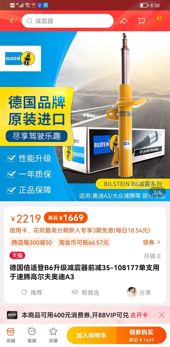

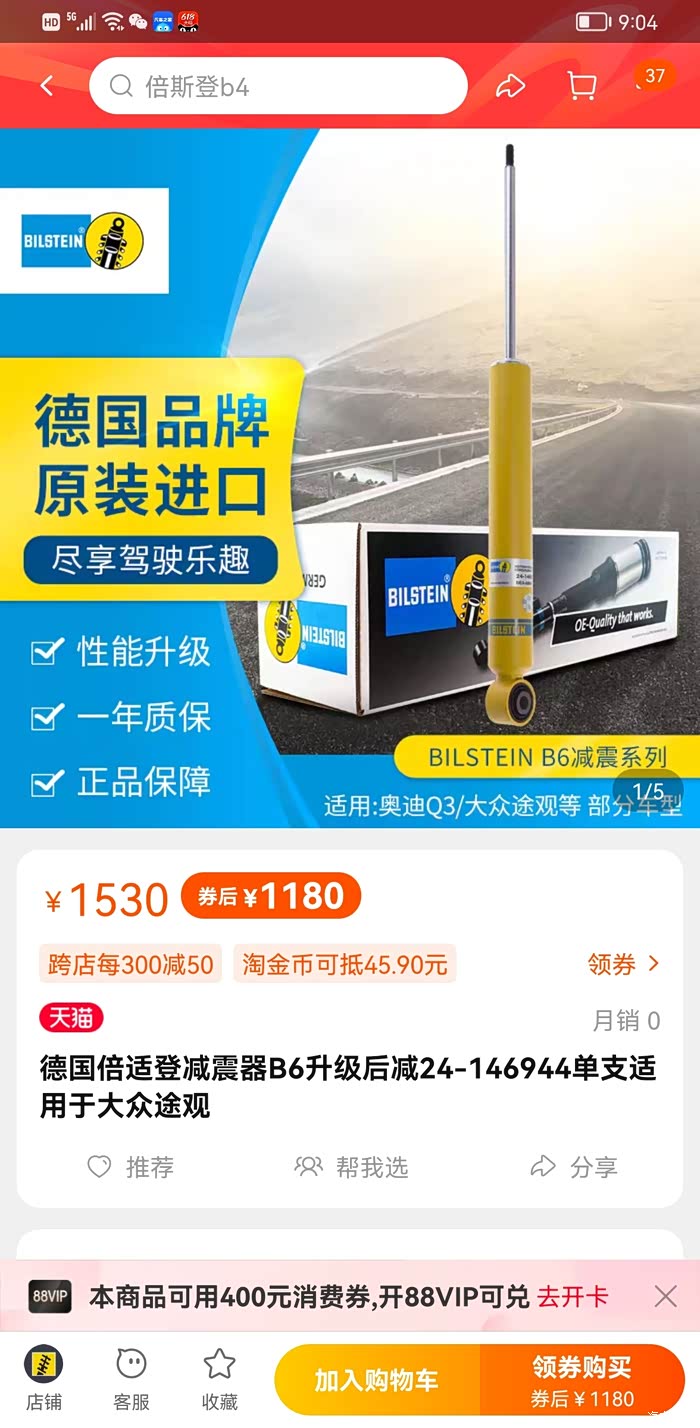

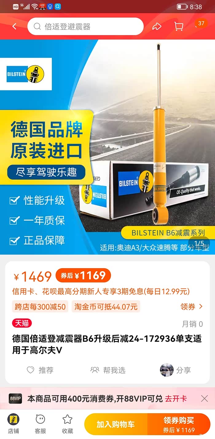

倍适登官网 输入夏朗的车架号 B6前减适配的就是35-108177,注意这个是55MM直径的减震桶。还有些大众车型是50MM的减震桶
倍适登官网 输入夏朗的车架号 B6前后减适配的就是24-172936 适配A3 速腾 高尔夫
24-146944 适配的是Q3 途观等SUV。所以此号的减震桶阻尼要比适配A3 速腾 高尔夫的24-172936的阻尼更大,所以我选阻尼更大的

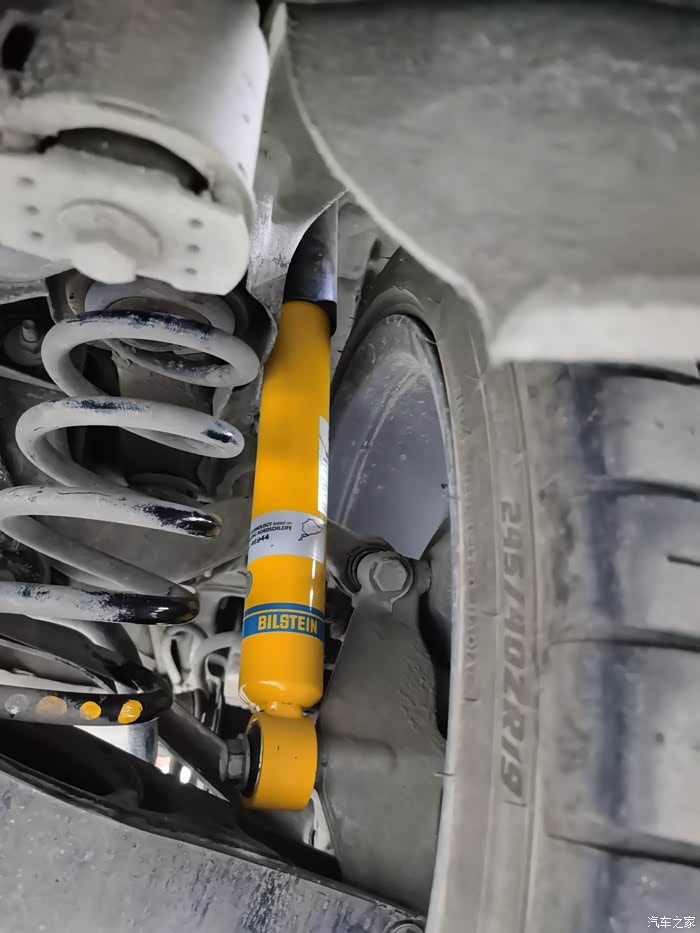

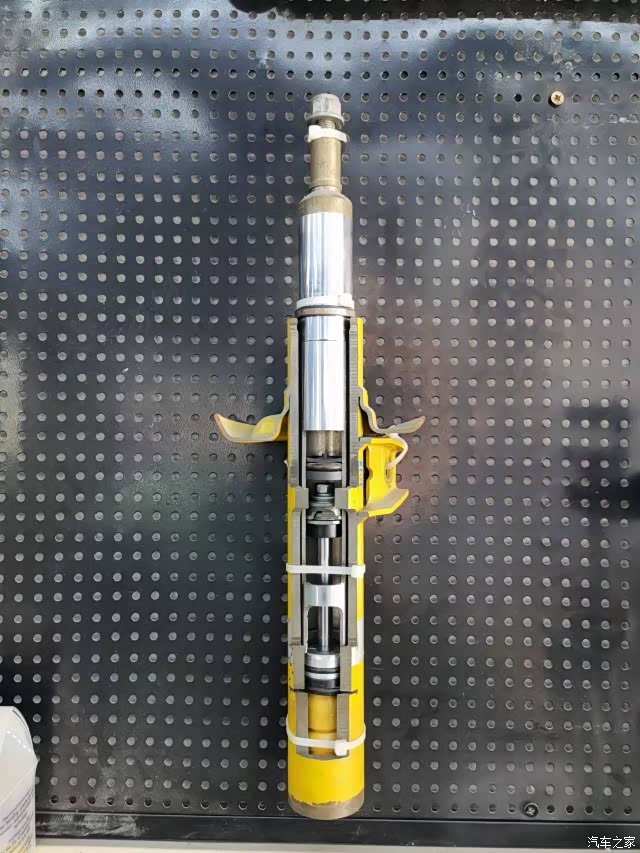

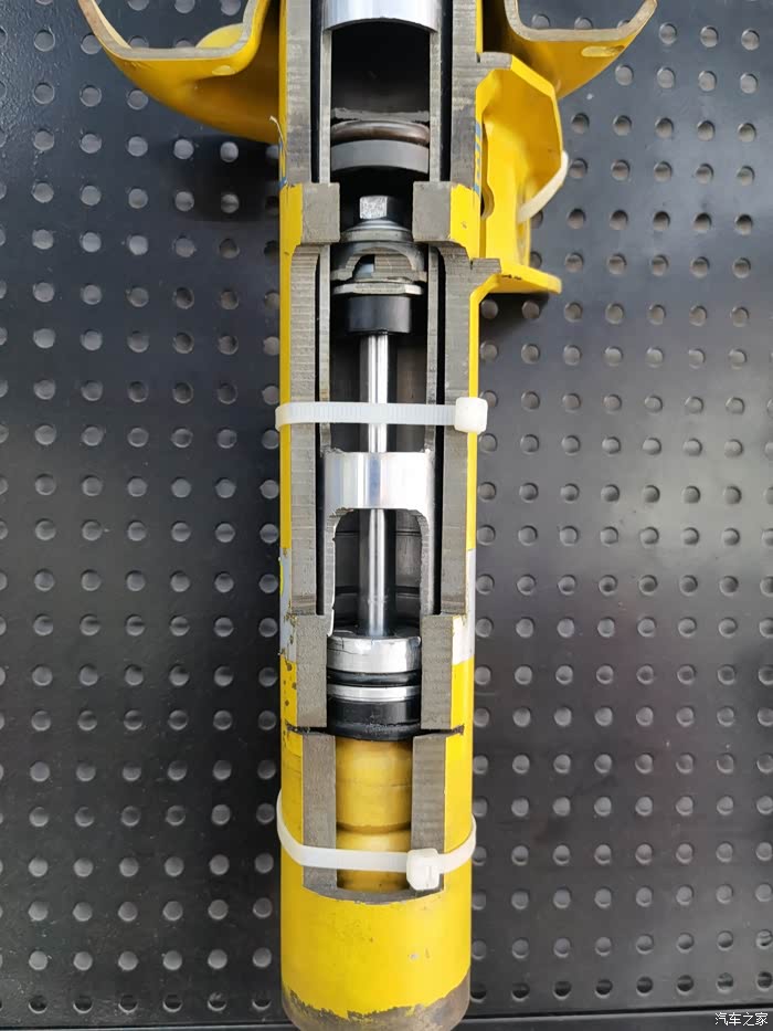

B6是倒插减震桶,所以大家能看到的“桶芯”比原厂的更粗壮,其实这才是桶身
最最下面的黄色物体就是内置缓冲块

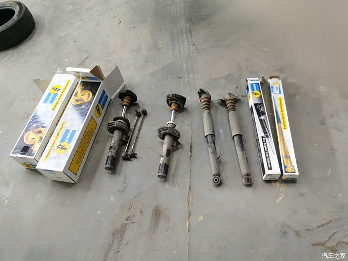

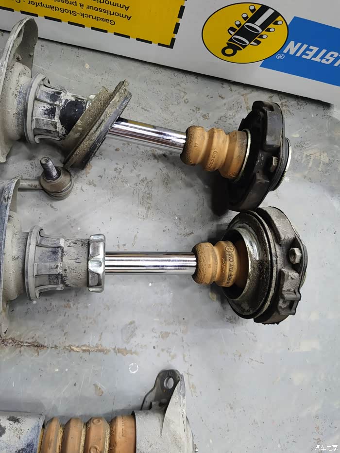

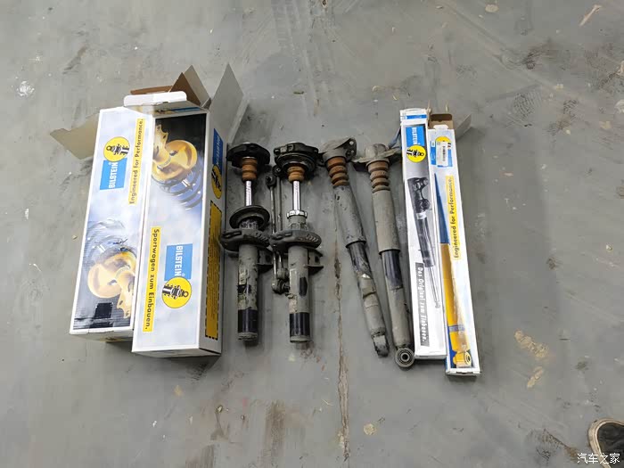

退役全家福,两个前减.两个前顶胶.两个前平面轴承(1年前索赔过,目前打方向又有格愣 格愣的异响了.两个缓冲块.两根球头拉杆.两根后减一套(减震桶 顶胶 缓冲块 防尘套)
换下来的全部换新 包括前减顶胶的6颗螺丝

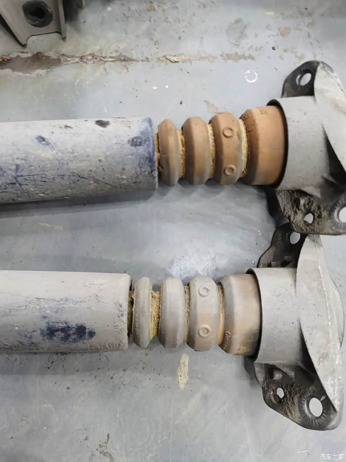

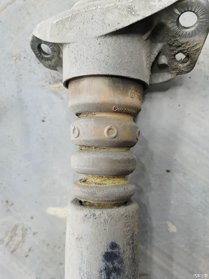

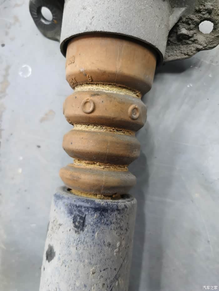

后减震桶缓冲块,之前一年已经索赔过,目前的情况已经命不久矣,绝对材料缺陷,不过和我雨天跑的快也有一定的关系,雨天高速也是顶着限速跑的
马上就快断了,出保前去4S被告知属于正常范围,未达到索赔标准
另一个也是一个德行
前减的顶胶个平面轴承一并换新,平面轴承也是一年前索赔过,目前就是打方向格愣 格愣的响,4S同样说是正常的,我也是醉了。顶胶的固定螺丝一并换新
后减的顶胶 缓冲块(改进型的,不确定寿命如何) 防尘套 后减震桶全部换新,所以原车减震桶无需分解,直接全新的配件组装上车
顶胶和防尘套都是原厂的,前减顶胶和平面轴承也是原厂的(平面轴承买不到改进型的),夏朗的原厂配件是真不便宜

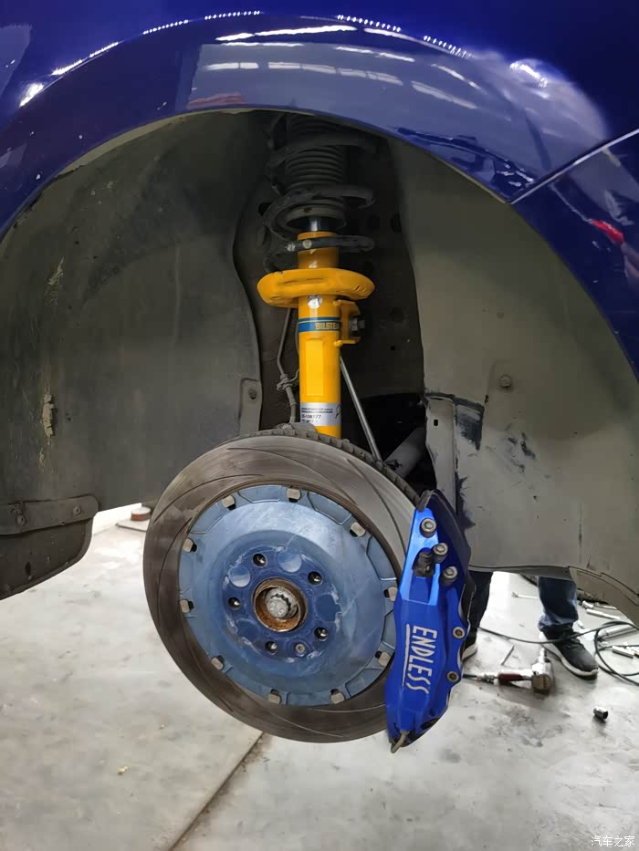

B6后减震桶,有纽格柏林的标签,意思就是我操控不一般,减震桶底部连接后羊角的螺丝千万千万要注意,不要斜着拧进去,夏朗这个铝制后羊角光配件价格3000+,然后所有摆臂螺丝记得做衬套复位。
前减震拆装的时候千万不要偷懒,下球头三颗螺母 发动机横拉杆球头螺母 刹车卡钳 半轴花键大螺母全部拆掉,羊角和减震桶一起端下来,这样相对是最轻松的
