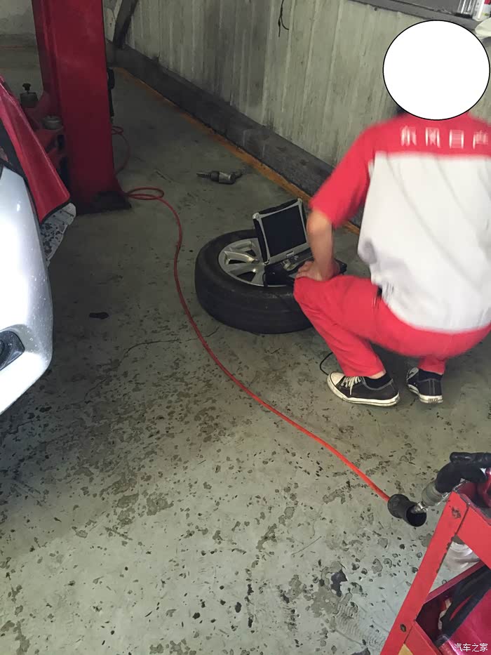

等待维修主管,直接跟他沟通

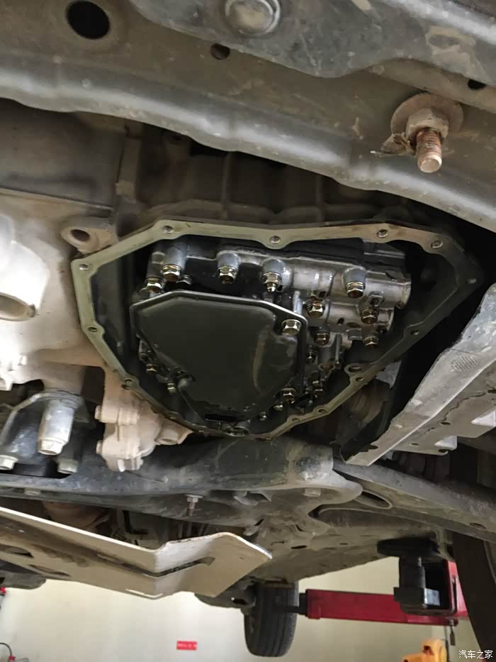

已经拆开

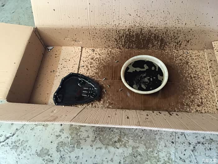

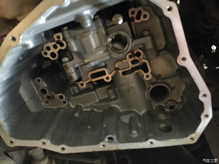

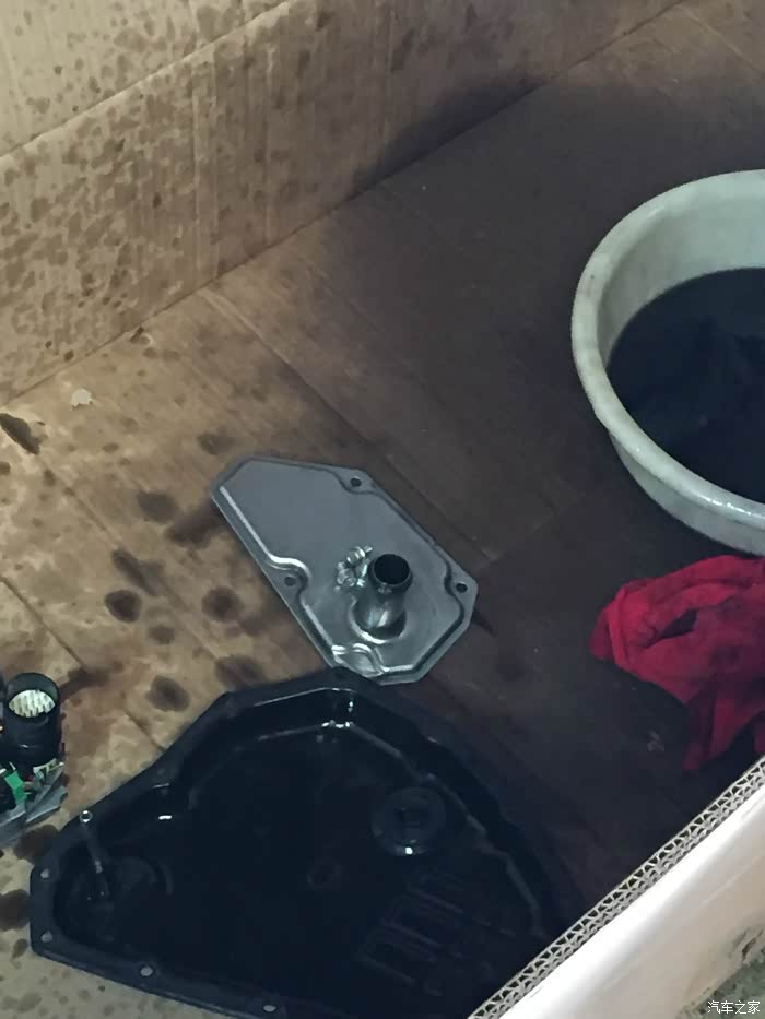

油底壳的油泥以及变速箱油,这个变速箱油我4月更换的。已经黑成这样。配件从省城调货,第二天到,打道回府,第二天继续蹲点4S。

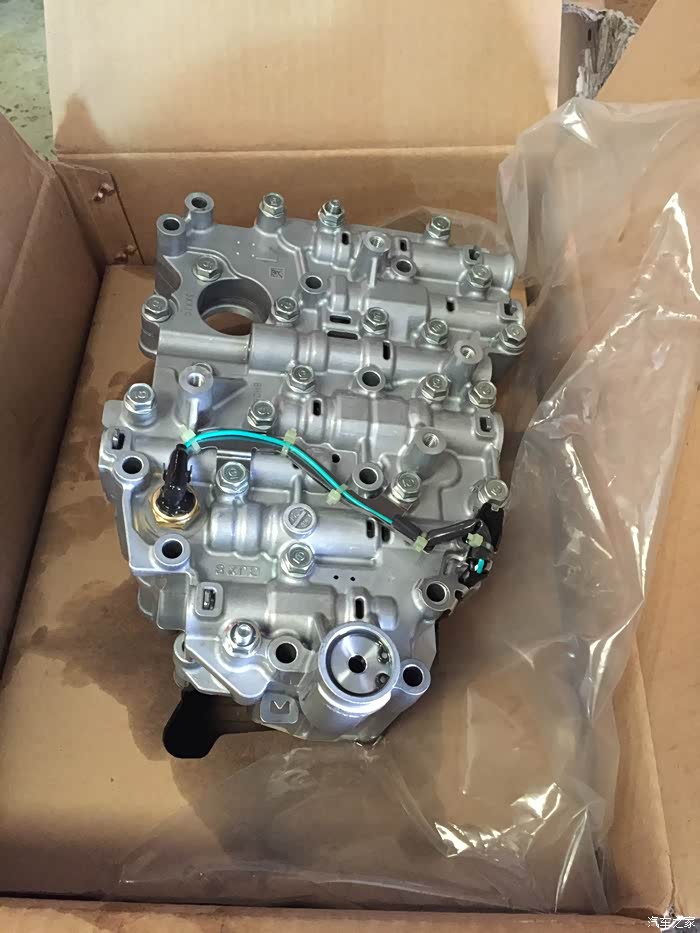

这是新阀体

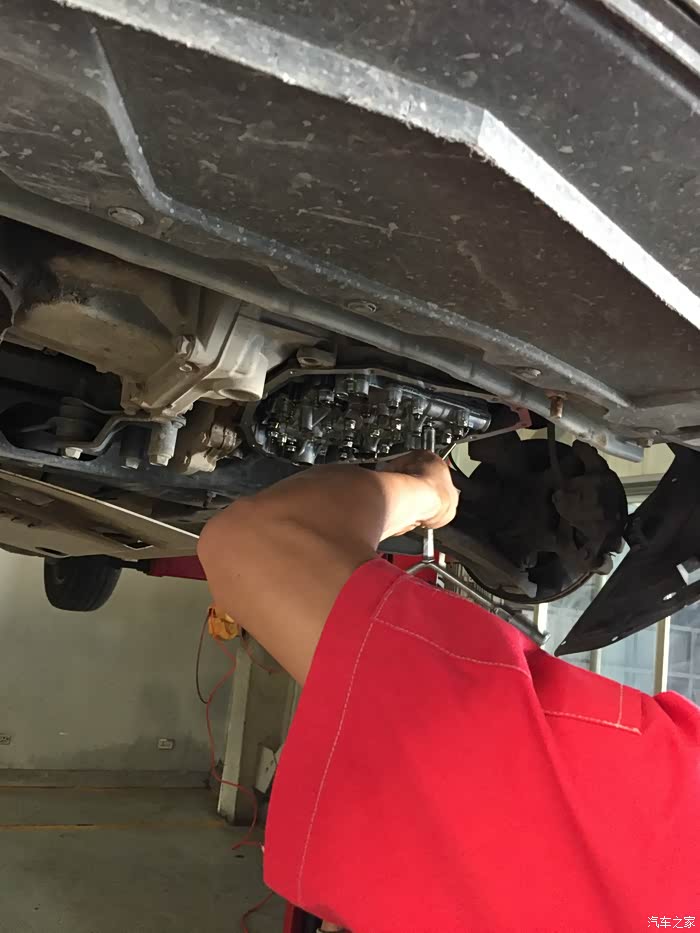

拆掉旧阀体
拆完后变速箱是这个样子

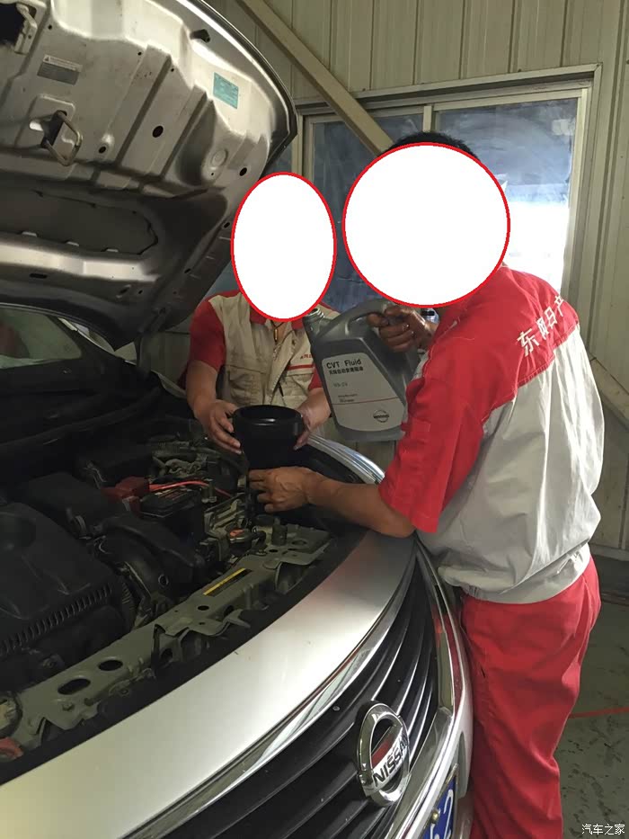

新阀体装上,变速箱油再换一次吧,以前的油还是别用了,不至于省这300块钱
完毕,刷刷刷

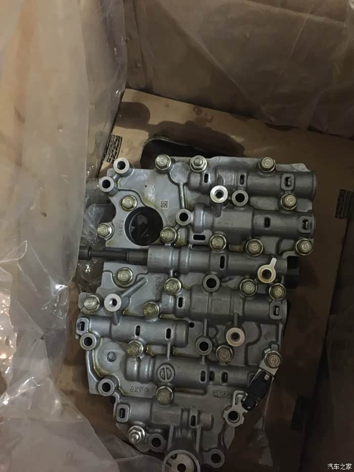

这是换下来的旧阀体。
这是新阀体,车友们可以对比一下,不难发现,阀体不一样,飞了一根线。

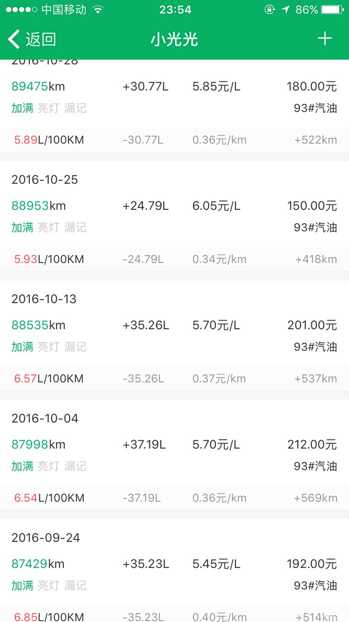

油耗各位看官参考一下9月的高油耗也是没开空调的状态,9月24那次是修之前的油耗,22号修好的。油耗一直在降低。
