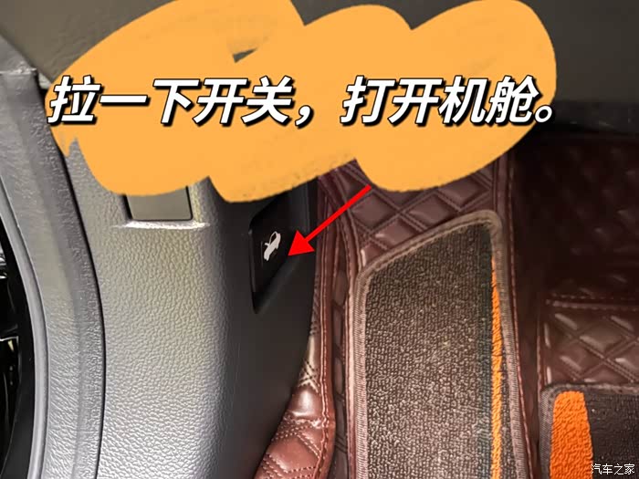

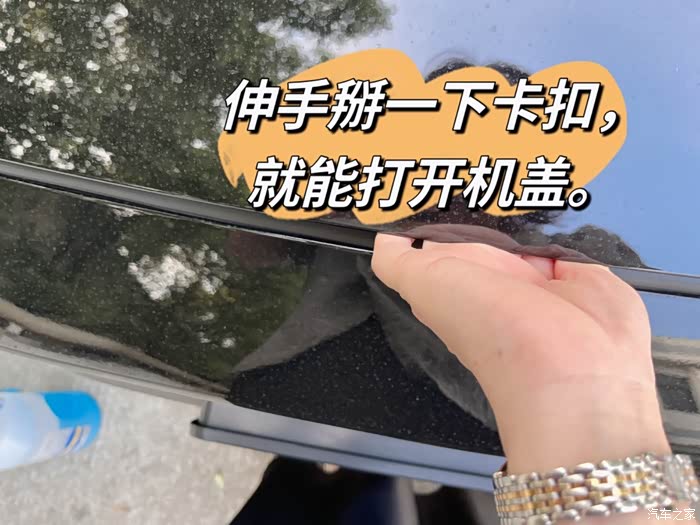

打开驾驶室车门,低头找到左边那个开关,一拉就会松开机舱盖锁扣,会弹开一点缝隙。

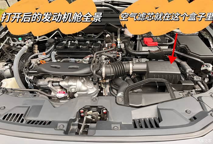

用小手往机盖缝隙里一伸,找到机盖中间的锁扣,往旁边一推,机盖就自动慢慢升起来了。比我的锋范高级很多!

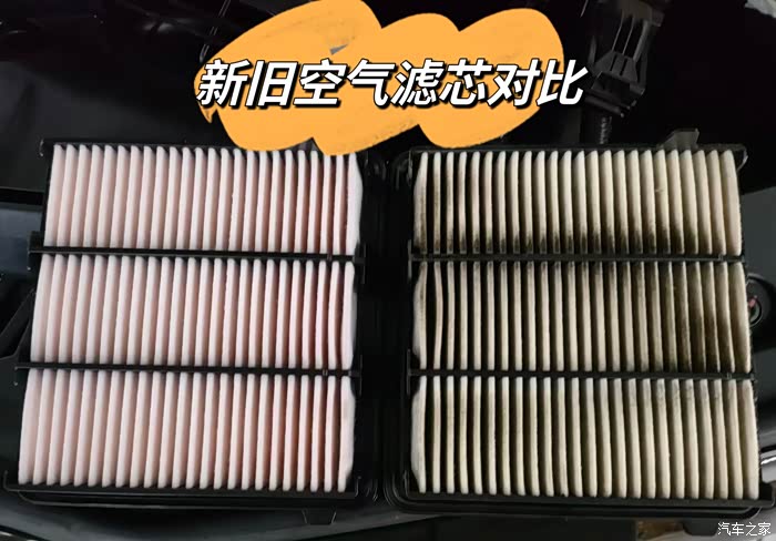

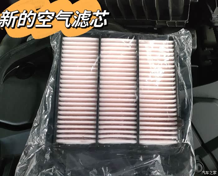

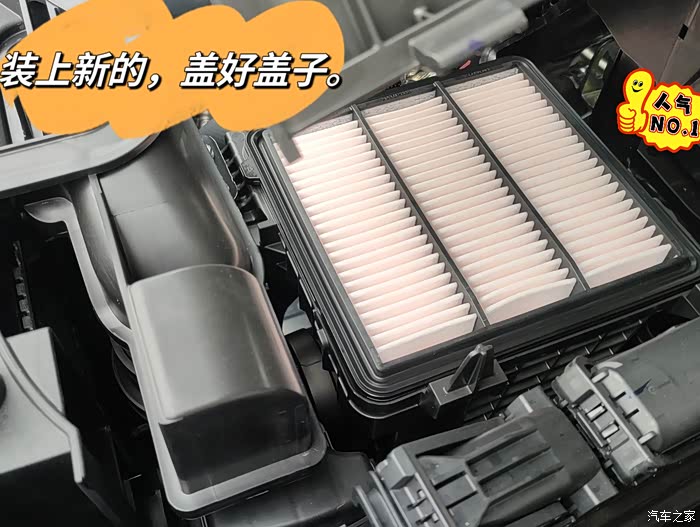

更换空气滤芯:

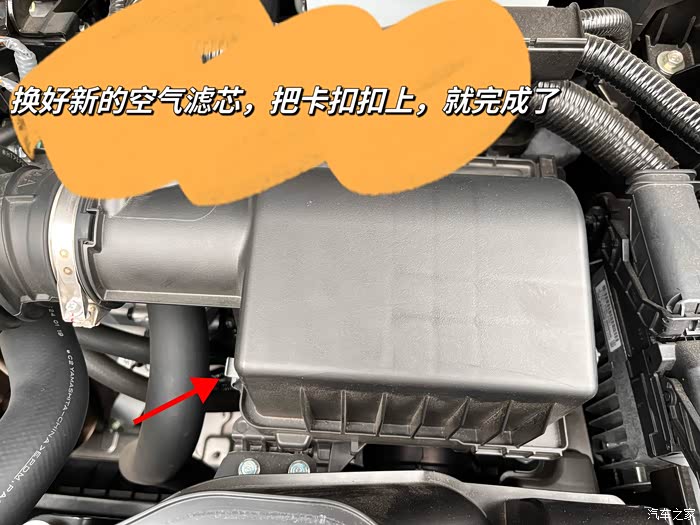

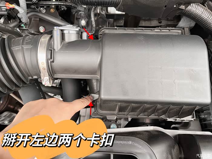

空气滤芯的盒子位置和锋范差不多,就在那个盒子里。不同的是,雅阁的只有左边两个外卡扣,右边的是内卡扣。

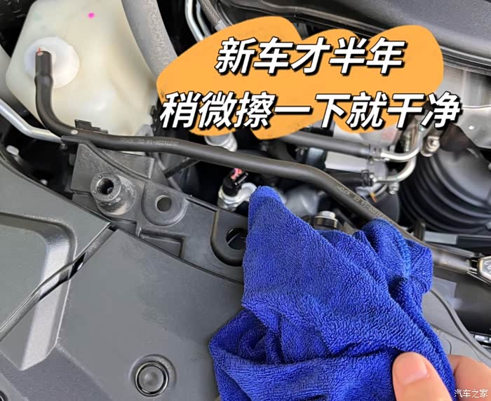

先擦一下发动机舱的灰尘,整体还是很干净的。
掰开左边那两个银色的卡扣,之后得用双手把空气滤盒子往左边一推,就取下盖子了。这是双手操作,就不方便拍照了。

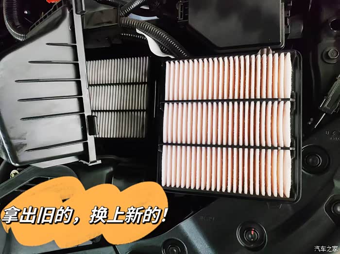

本田车型一定要用油性空气滤芯,别问为什么,照做就行。
把新的空气滤芯装好,怎么取出旧的,就怎么装新的,然后按拆空滤盒子的反流程复位,就搞定了。

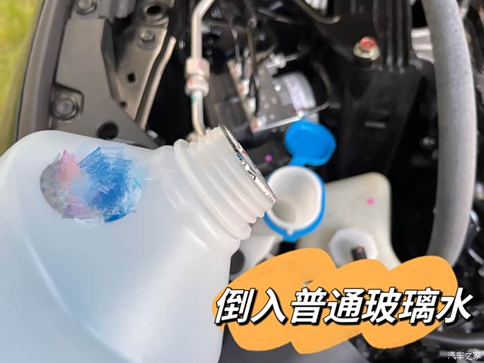

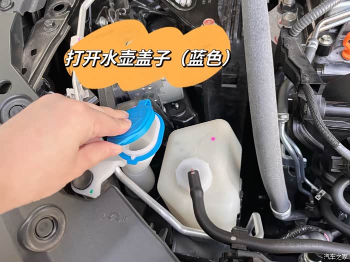

添加去油膜雨刮精和玻璃水:

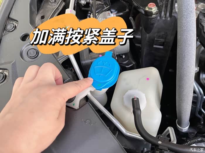

玻璃水壶是在副驾驶对出来的位置,蓝色盖子,上面有个喷水的标志。千万不要认错了,之前有车友把旁边的冷却液副水箱当成了玻璃水壶,这可危险的呢。
先倒入去油膜浓缩雨刮精。
再倒入普通玻璃水进行稀释。
加满后,按紧盖子,盖上机舱盖,就完工了。
