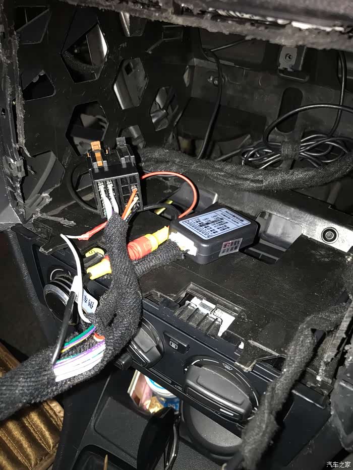

拿到车上接转接线,电源、声音插头咔咔对插,倒车影像莲花头对插,信号线对接,用胶带缠好。转接线某宝买的,黑色的小盒子就是转接线带的解码器,解决自动关机和后视问题。注:用于支撑机头的黑色塑料支架四周我都给切割打磨了,现场有点惨

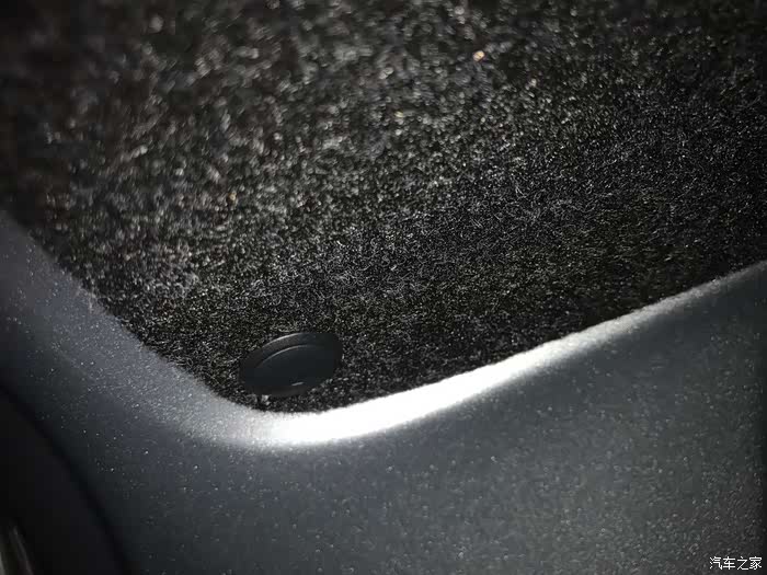

教一下车友怎么拆后备箱上盖内侧的绒布,用小平口螺丝刀撬图中黑色螺栓的中间螺丝芯。或者用尖嘴钳直接夹住中间的螺丝芯拽出即可。由于方法不当,刚开始弄了好久,我没拆掉一个螺丝。
把靠近车尾的黑螺丝拆掉,前端的一排螺丝不拆也不碍事。拆开后备箱绒布层,看到只有2个莲花头往后备箱左侧下去。没看见需要打铁的线。需要找。
