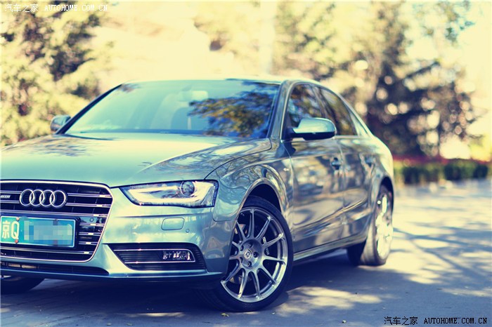

2、5500公里,开始觉得225 55 16的胎龄已经无法满足我的轻微暴力驾驶,而且已经熟悉了MTM一阶ECU的更改,开始研究更改胎龄,几经比较,选择了原厂18寸5幅轮毂+245 40 18的倍耐力黑P0。为了保证原厂轮毂,还是选择了在运通博锐改装,这真的是初学改装者最笨的地方。(费用12000)
3、6000公里,经过500公里的新胎龄磨合,问题出现了:起步太肉、抓地效果不佳、操控一级棒。于是,经过以前对轮胎知识的研究,决定换轮胎,直接一部到位更换了米其林PPS225 45 18的高性能轮胎。北京所有经销商都没货,从上海调了四条,上身后,一切都回来了,抓地、操控、起步、排水性一切都表现完美。(费用8500)

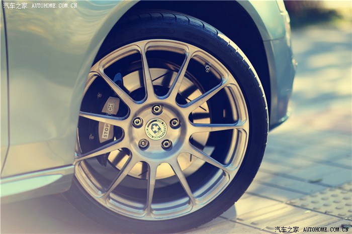

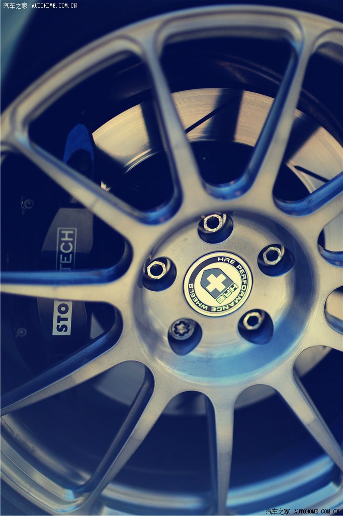

4、20000公里,已经不满足刹车的效果了,于是准备刹车手术。在AP和Stop tech的选择中,由于AP假货太多,而且在后轮不换刹车盘的前提下有点头问题,故此选择了Stop Tech。悲剧出现了,由于原厂18寸5幅的轮毂设计缺陷,导致轮毂蹭卡钳,只好选择了换掉轮毂,于是在MTM和BBS的抉择中,毅然选择了MTM,经典上身,瞬间自信满满。(费用33000)

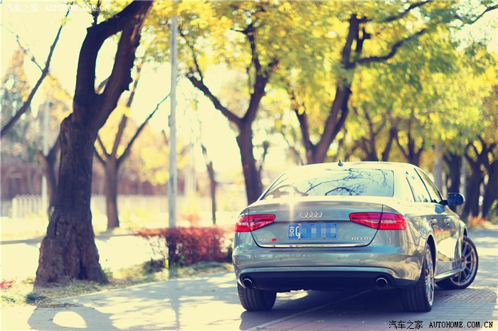

6、22000公里,订了套拆车的A5双边单出尾排,不喜欢四出,不喜欢共振,又碍于MTM尾端需要中尾段一起改,花费小3万,故此A5的上身,效果很是喜欢。(费用5000)
7、31000公里,订了个RS系列的运动打孔方向盘,正好看见了HRE新到货的P43SC,瞬间中毒,也想尝试一下19的轮毂,尤其还是思索了很久的锻造,于是,咨询完周边用19寸轮毂的朋友,果断拿下这套经典的轮毂。轮胎本想选用PPS245 35 19的轮胎,但是北京还是无货,只好找了4条M3上配的PP2,还算对的起这轮毂。(费用70000)

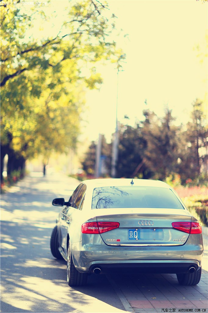

目前为止,全车包含以下改装配件:
1、S4中网
2、RS6打孔运动方向盘
3、RS踏板三件套
4、MTM迎宾灯
5、ITG高容量进气格
6、HRE P43SC轮毂
7、米其林PP2 245 35 19轮胎
8、Stop Tech ST40 刹车
9、A5双边单出尾排
10、MTM一阶ECU
11、电动折叠反光镜
12、一堆杂七杂八的小车内配件
