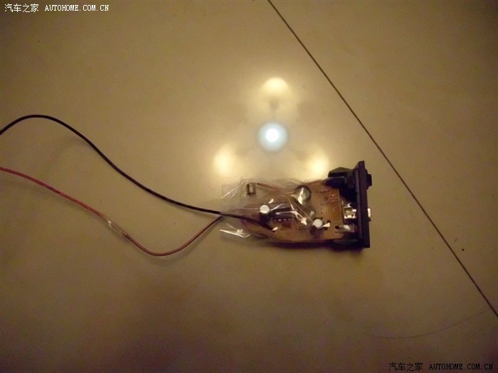

小方块就是我做的电路板

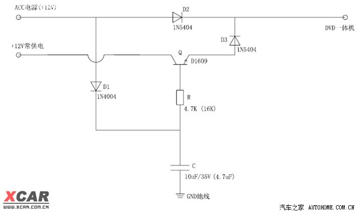

电路图,盗人家的

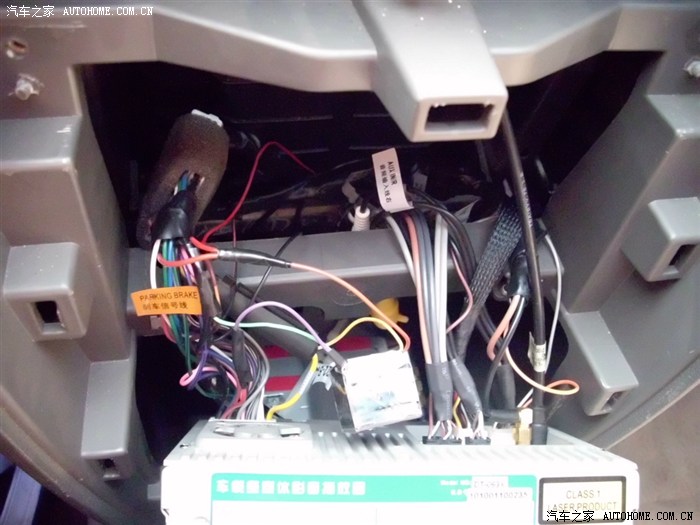

我的4根线颜色分别为,12V长供电黄色(和原车一样),ACC进线 红色(和原车一样),地线绿色(原车黑色),ACC接DVD那端紫色。ACC红线断开,进线端接自制红色线,DVD那端接自制紫色线,地线找到黑色的线破开并上去,常电就是黄色的带保险丝的那根,打开保险盒,直接接到保险盒里,这样就不要破线了。
可以找个旧的台式机电源,需要的原件基本都能找到,我用的就是台式机电源里边的13007三极管,别的要求都不高,按照上面的电阻4.7K,电容10UF,我的延时时间大概在5秒左右,就是你把电门关了,5秒后DVD断电关机。

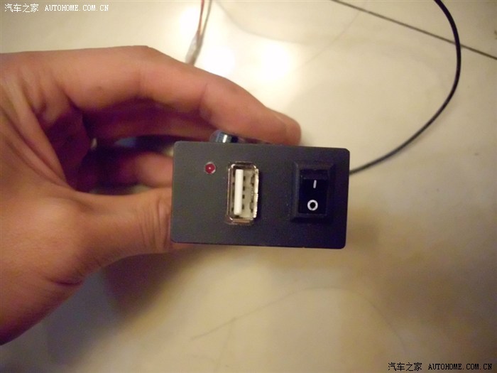

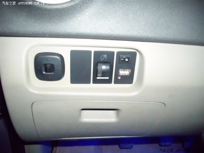

手动了就停不下来了,顺便按照论坛里车友的作业,加了个USB口,这样,电门关掉后也可以给手机充电了,来看一下

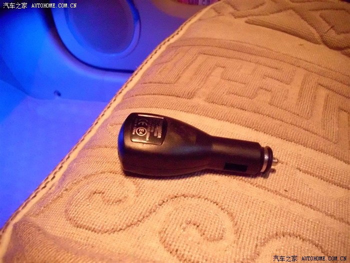

上面的电路板和USB口就是从这个家伙里边拆的
