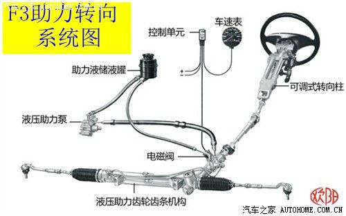

如何彻底更换F3助力油
更换助力油的方式方法有不少,
但不管怎样,
全面彻底地清洁助力油管系统,
都是必须要考虑的问题,
助力转向机械有不同的种类,
请注意自己汽车的助力转向属于那一类,
不同类型操作方法可能有异。

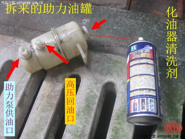

F3的具体有关操作方法较简单,

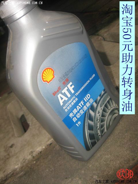

1首先得购置好1L装的助力转向油。
准备好随时破布或毛巾,于方便及时抹油。

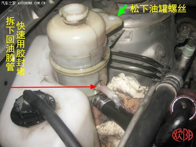

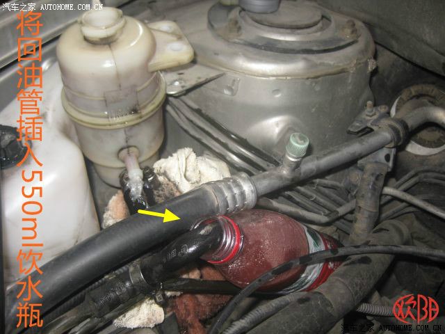

2 拆下助力油罐的回油胶管,
  快速将油口堵塞,余油由下面的破布吸收。
3 将饮料550ML瓶子套住回油口。
4 着车后立即关闭,助力油泵会快速将旧油打入饮料瓶,
 一般着车2次就将旧油打空了。
5 加上半罐新助力油,着车一次冲洗干净。
加上新油就OK.

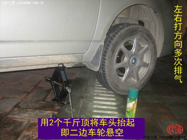

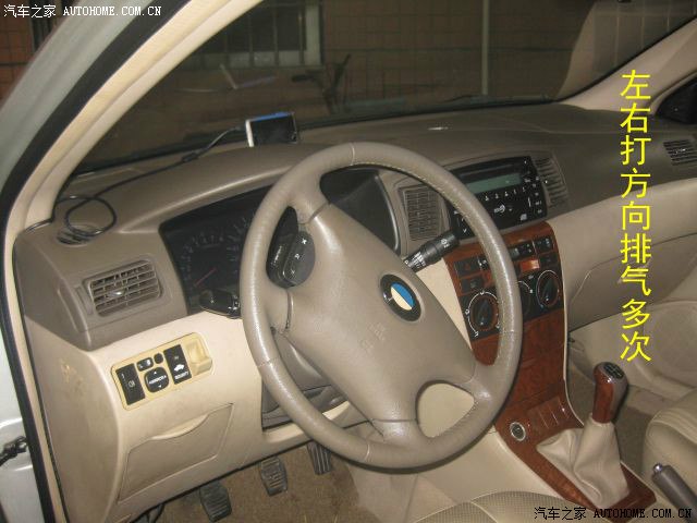

6 最后一次是将车支起,车轮悬空打几次方向排气。
注意事项:
1 助力油有一定的腐蚀性,注意随时吸收抹掉。
2 收旧油的饮料瓶不能太大,否则放置不了。
3 无助力油时不能着车太长时间,否则对助力泵不利。
4 如果需要更加彻底必须用化油器清洗剂喷洗。
