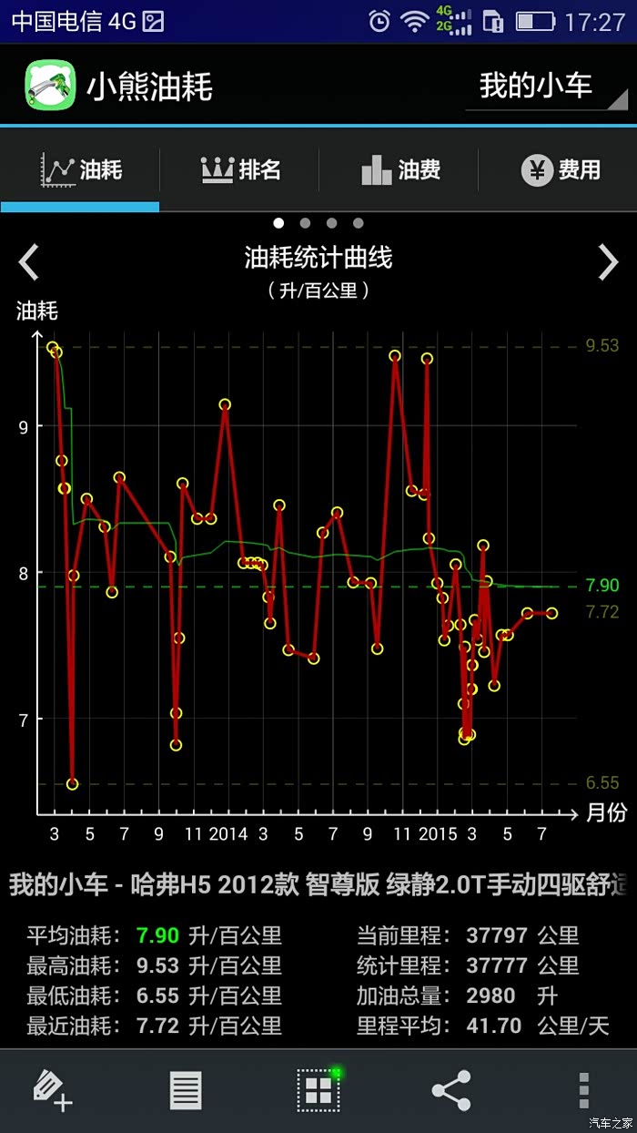

提车以来的油耗记录。

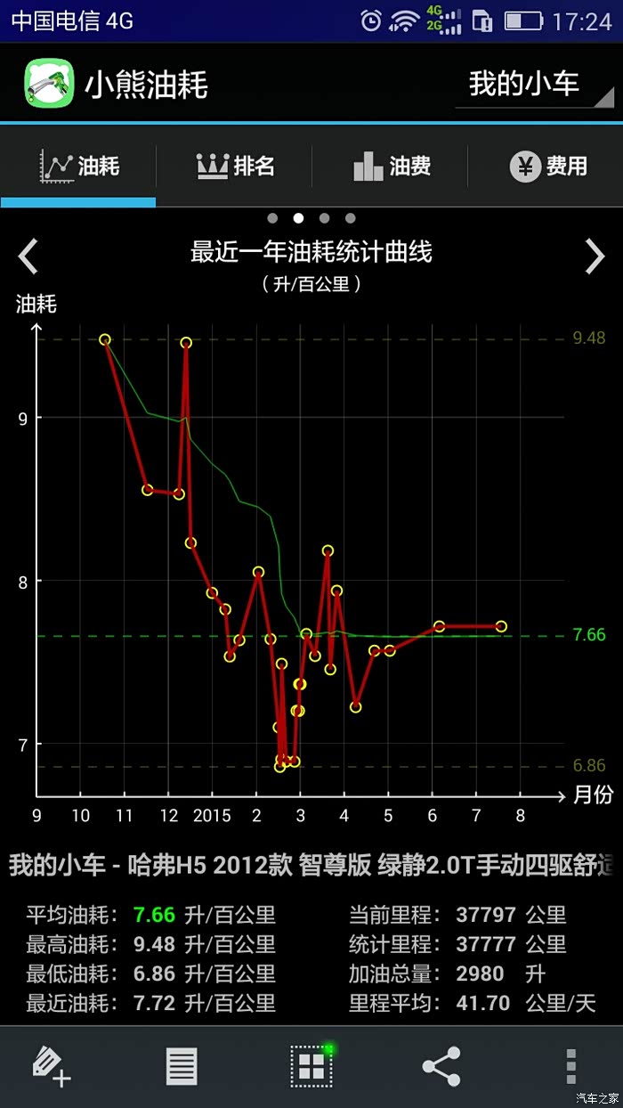

近一年的油耗记录。最低的那几次就是去三亚自驾高速油耗。人员满载,后备箱装满,120km的速度下开着空调的油耗。这车真是个好旅行车啊。

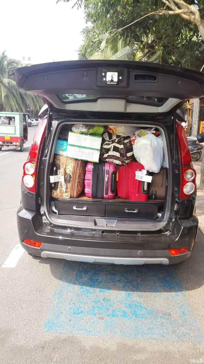

三亚路上满载的后备箱!

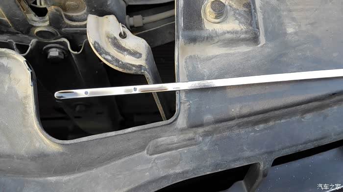

32000公里保养后,刚换成希尔机油的时候,机油还是比较清亮。不过换了这个机油后也有个烦恼,附着性好,机油尺总是不能给个水平的油印子,就保养刚加进去的时候我见过水平的油印子,然后就再也没有见过了,有点担心不能准确测出来机油高度。

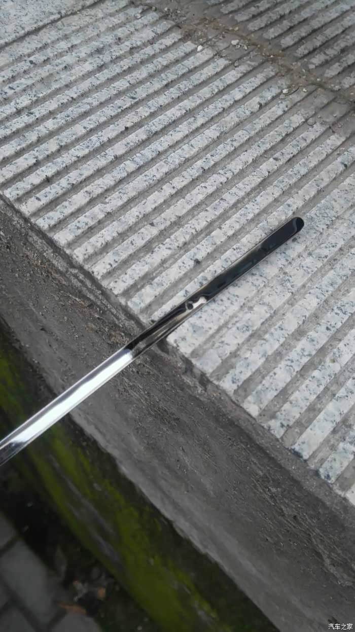

37000公里后的样子。放置了2周没有用车,机油的附着性比较好。用原厂、蓝壳和515的时候,放置2天,机油就会下去很多,油印很整齐的一条线。希尔机油始终都能附着,不会出现机油沉淀。
